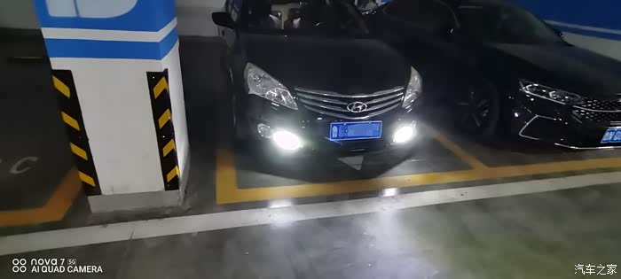

原车日行灯,开锁关锁亮,延时熄灭,开大灯灭。
这是不亮的状态。

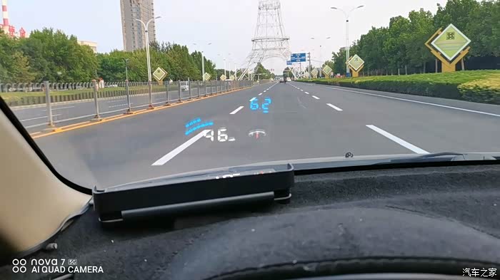

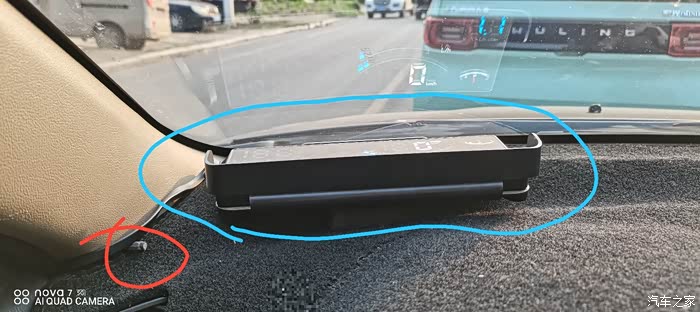

红圈是自动大灯光敏探头。蓝圈是抬头显示器。显示车速转速瞬时油耗水温以及故障码,还可以显示导航,显示内容可以自己更改。还能查看数据流,显示故障码,清除故障码。
因为改了气,经常亮故障码,当时是买来清故障码用的,不过还真是挺实用的,不用低头看仪表了,熄火播报行驶里程以及油耗。

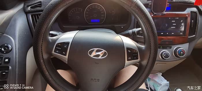

多功能方向盘,太方便了。导航改了也有好多年了,当时还是很高档的配置呢。改原车的当时要34千,自己淘的,那时也是高配的了,可以连Wifi,支持ADAS行车辅助,车道偏离预警,碰撞预警,等红灯前车起步提示
电子狗,隐藏式行车记录仪,倒车后视U盘,蓝牙,收音机,等等,音质也非常nice,
唯一的缺点就是装不了APP,毕竟当时顶流配置也就这样了,花了1千多大洋呢

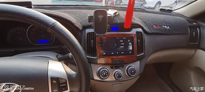

。还有避光垫,迎着太阳不反光了,这个手机支架,是我用过所有的手机支架中最适合咱老悦的(个人观点不喜勿喷)

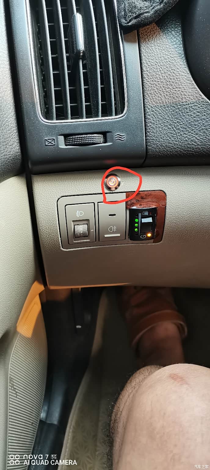

自动大灯开关,开启自带背光的。改气的开关,原谅这里丑,这开关太小了,两侧缝隙太大,所以贴的贴纸遮丑。

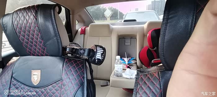

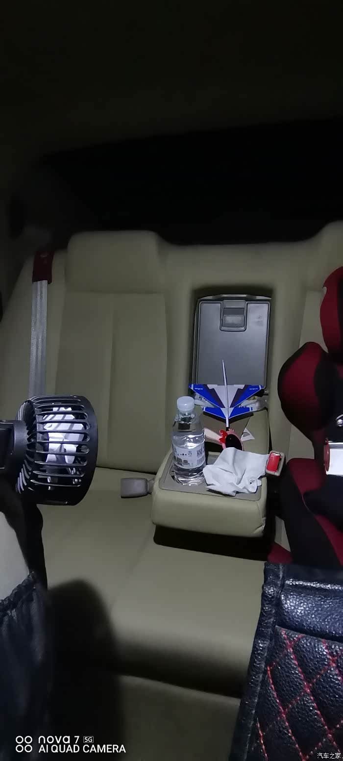

后排小风扇,话说老悦空调真是不太给力,可能是黑车的原因,不如我第一台车(威志,那车打开空调出白雾,一档风力冻人)
孩子的玩具,有点乱

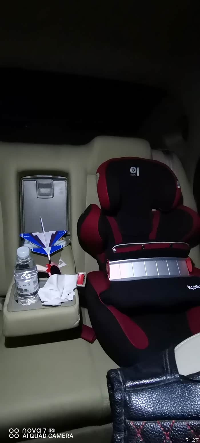

二宝的专属座椅

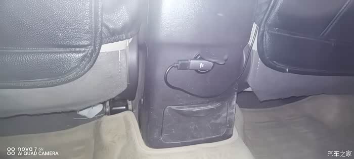

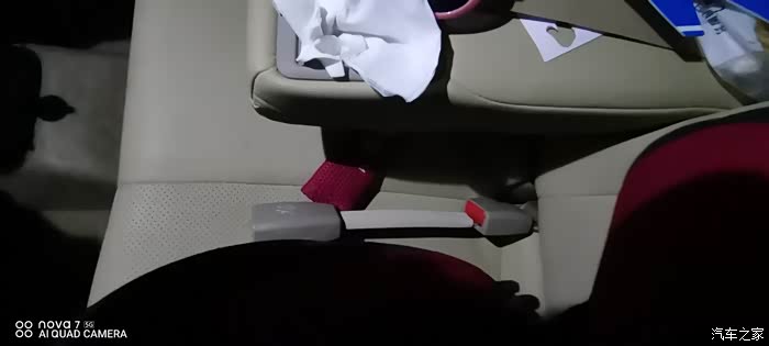

为了二宝安全自己做的加长安全带,不用每次抬起扶手箱扣安全带了。网上买的都用不了,自己买的拆车件改装的,很佩服自己的动手能力
后座U***接口,这是插的后排小风扇

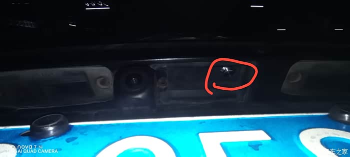

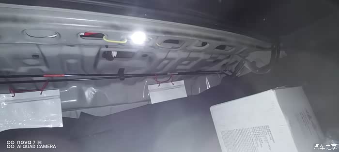

后备箱灯,开启亮,关闭灭。
红圈是后备箱开关按钮,不用每次用钥匙活着开车门搂开关了。开锁状态下按下开后备箱锁,关锁状态下按不管用的。因为我车是加气的,要经常开启后备箱,所以才改的,很方便。
