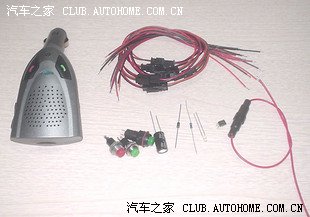

主机及相关材料和邮费90元,另购一个1W喇叭3元
 这是从网上采购过来的东西,主机是一个“派诺特(Parrot) 车载蓝牙”,需要通过改装到车里面,

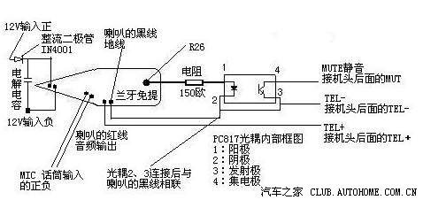

按如下线图进行施工:(但最后在620中MUTE及光耦都没有用上,因为力帆车的机头好像不支持,还得有其它兄弟去研究一下)
最后的改装方案是从车的音响机头中取电,喇叭另行安装在左立柱上)加装三个开关和一个LED),

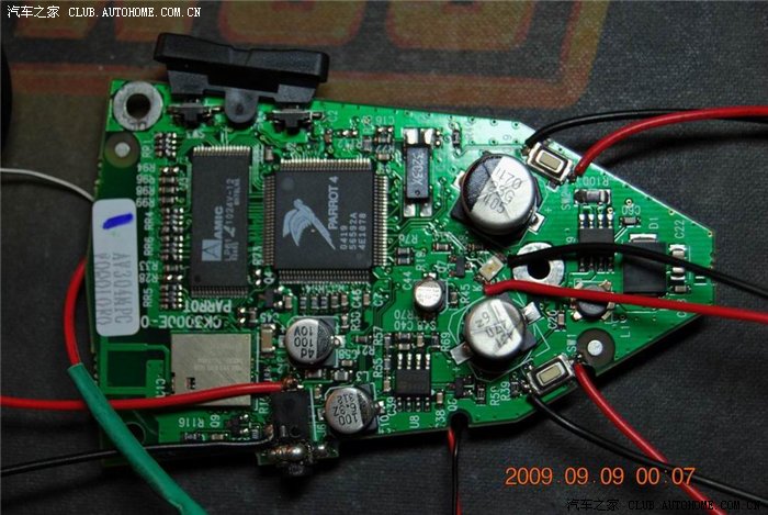

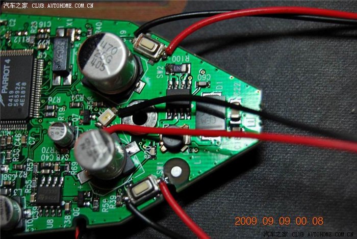

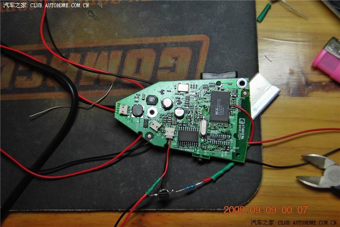

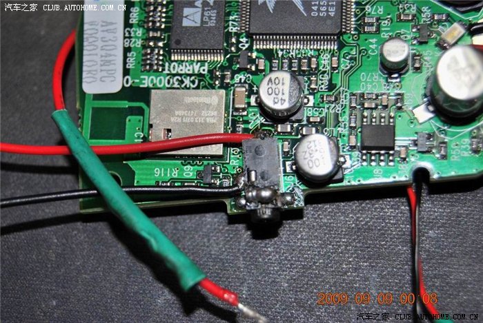

电路板上的改装,加装了很多的线,这个地方是要很小心的,没有一点焊工的就请别人帮忙吧,叫说有人焊坏过两块板

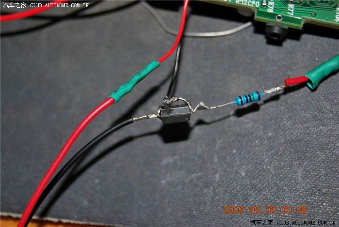

下面是光耦部分
分别引出LED,接叫键,挂断键,MIC
来个近图(我的D60的图片效果还算不错)
MIC近照(原机如果不插入外接MIC,只能是单工,所以这里把前面两个点断路,这样机子就以为是接了外接MIC,按双工模式工作)
光耦部分电路(最后虽是没有用,但这个花了我不少时间)

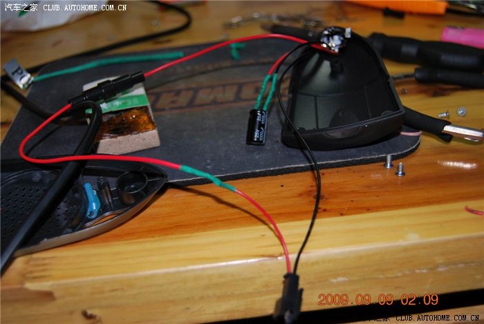

电源部分,本来前面还有一个二极管,结果在焊接时被我烧了,所以只加装了一个电容
这个改造完成的电路板

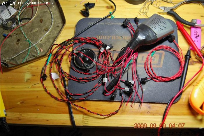

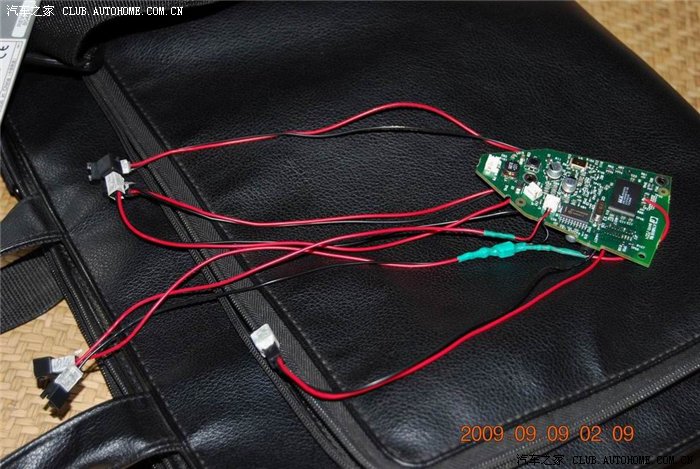

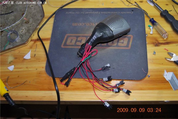

最后组装完成,所有线都标上用途,全部使用插口方式,方便第二天在车上的安装!(看看时间,3:24,就看这个也得加个精)
把數喇叭及MIC的线也接好已经四点多了,来个全家福

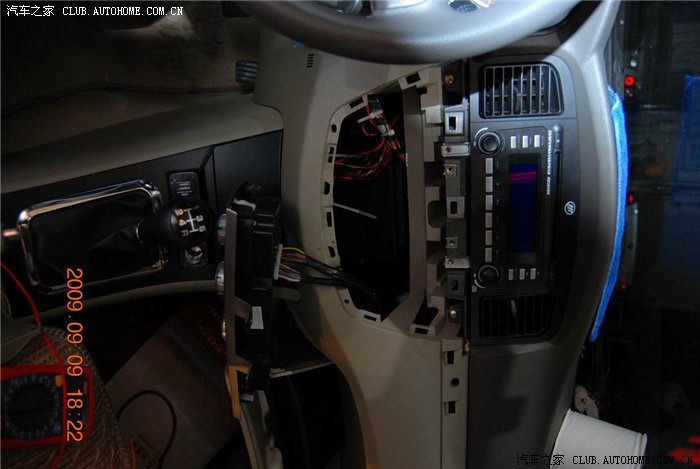

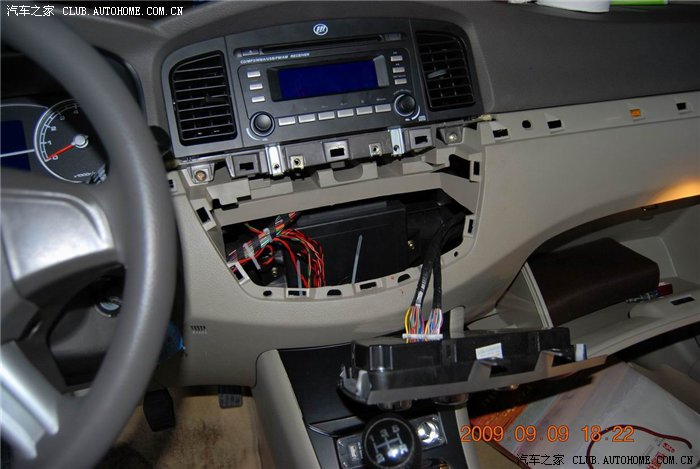

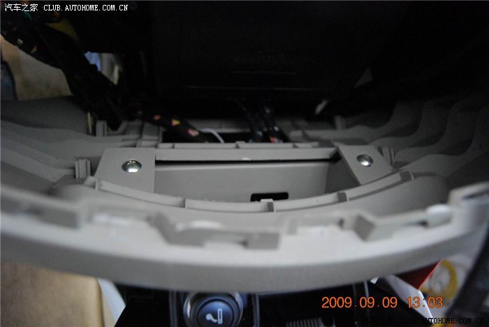

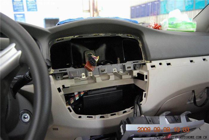

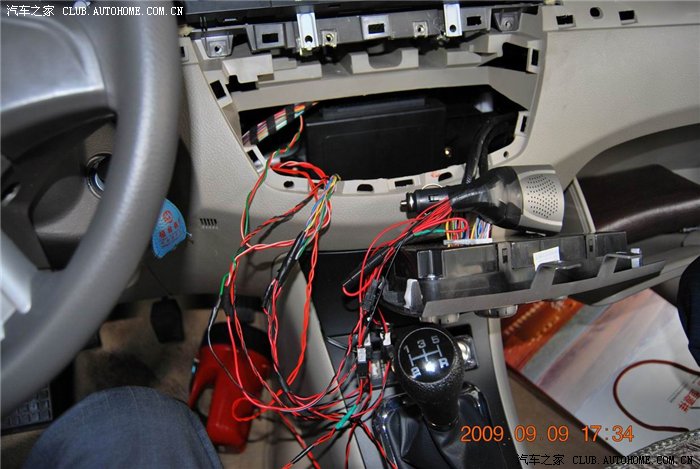

每二天把车开到4S店开工,找人把机头打开,就是这个样子了

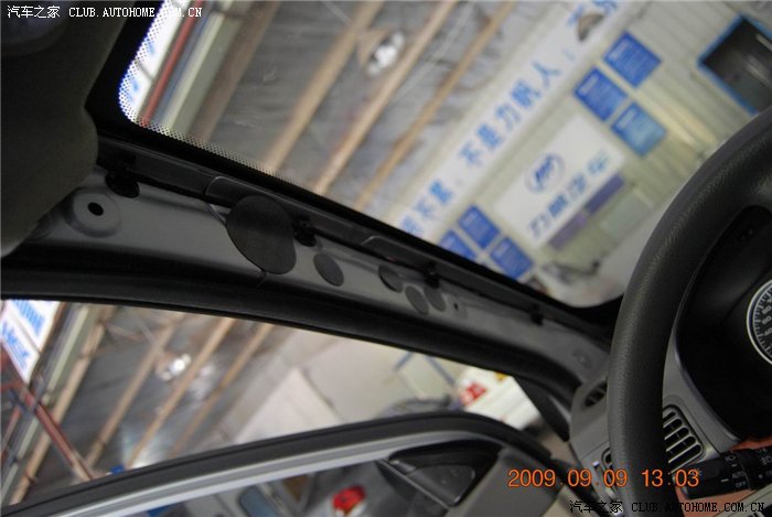

把上面立柱也打开进行改装
准备把主机安装在 这个地方

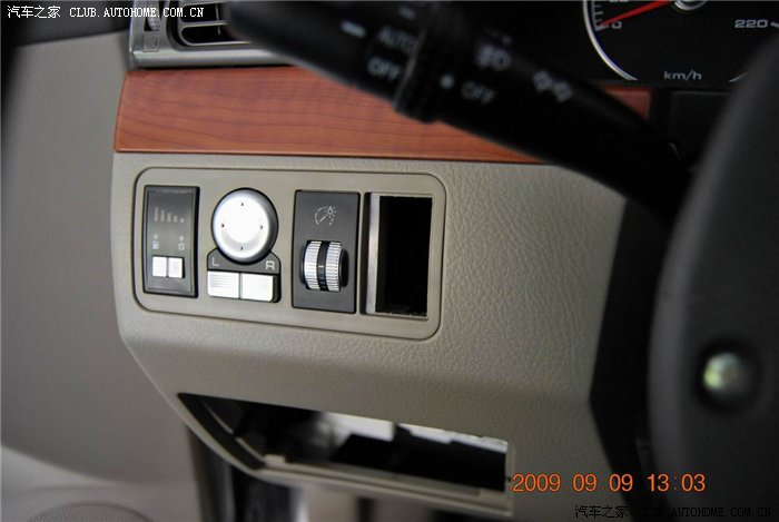

接听及挂断开关安装到这里

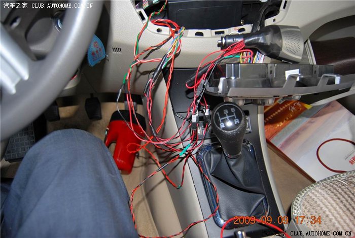

这是已经布完线后的情况,布线及接线花了很多时间
再来一张

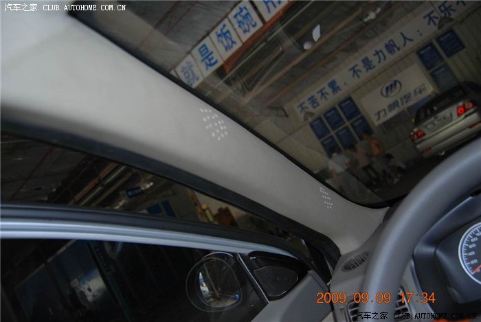

这是改装后的立柱
全部安装后的情况

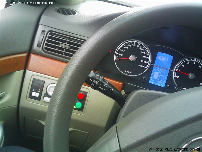

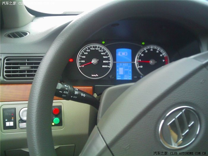

最后完工后的按纽图,方向机下面还有一个开关按纽

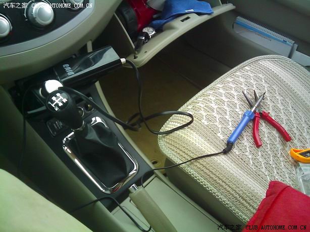

在车上直接动用烙铁,使用变压器

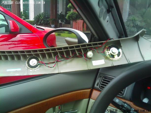

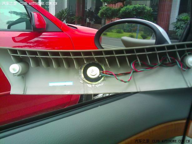

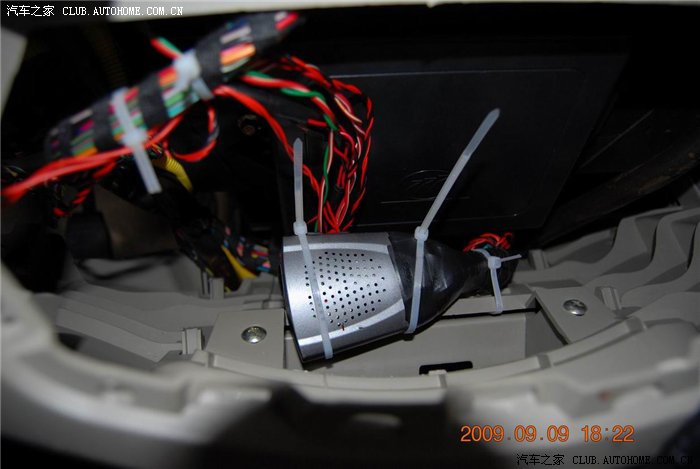

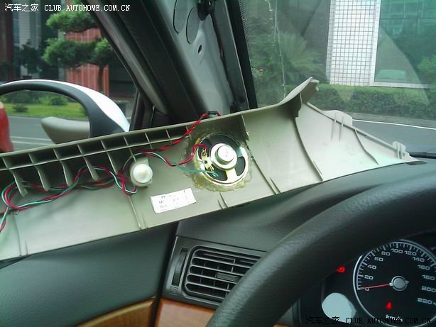

下面就是新增加的一个喇叭
拆开A柱,又开工了,不过是完工后的照片,原来只有一个喇叭,现在两个,新的这个的音质比原来的要好!
这是新安装上去的
这是原来的!
