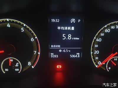

今天早上用车发现速腾一档换二挡要2000转,二挡升三档要2600转!启停也没用了,刚开始以为是车子凉,但是开了一百多公里还是这样!有没有遇到同样问题的小伙伴,启停没手动关闭,车子显示如图,补充下,之前都是车子动起来不踩油门都直接跳二挡,1800转就跳三档,今天去4S检查,电脑检测数据都正常!

今天出故障码了,颗粒捕捉器堵了,今天热车转速都1400了!

天气冷了冷车加档延迟正常现象
低温低了自动启停也是自动失效

这都算正常的了,我在重庆开的时候一般就是1400-1800就换挡了,但是到西藏之后都是接近3000或者3000以上才换挡,尤其是冷车的时候不到3500都不会换挡,还有就是保养完之后也会出现这个情况,不知道清除保养里程之后是不是连带清除了变速箱记忆,还有我是2保用的原装绿色那个机油,发动机声音贼大,首保的时候我是加价换的所谓定制的高端机油,那个确实很安静

你没事跑一段时间就找个人少的盘山路,挂手动2挡下坡往下滑,转速控制在3000出头,每次搞个10分钟左右堵的能轻点
