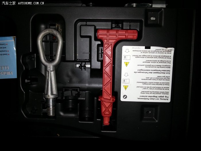

宝马解锁与其他车不同的是宝马需要专门工具,解锁工具位于后备箱工具箱里,下图中红色的挡把,如果没有那赶紧套弄一个备用吧。

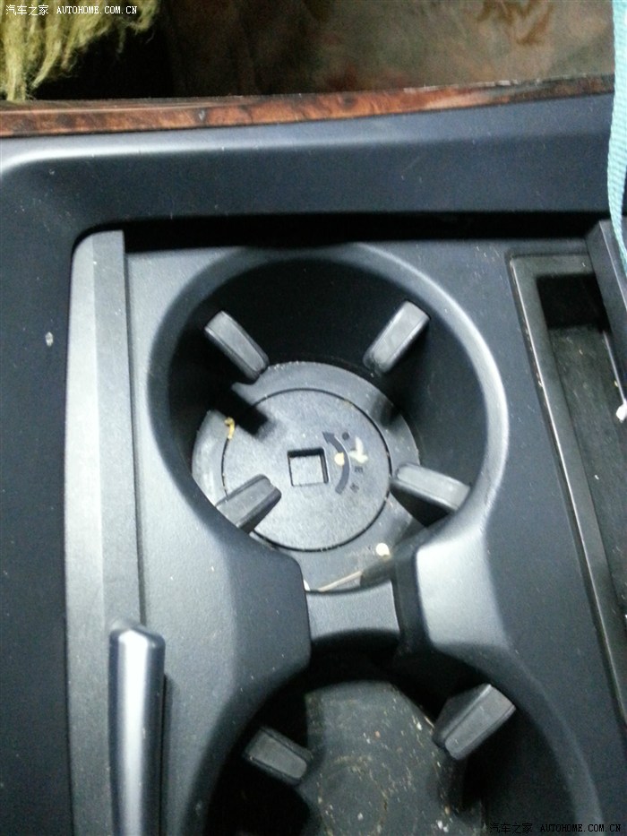

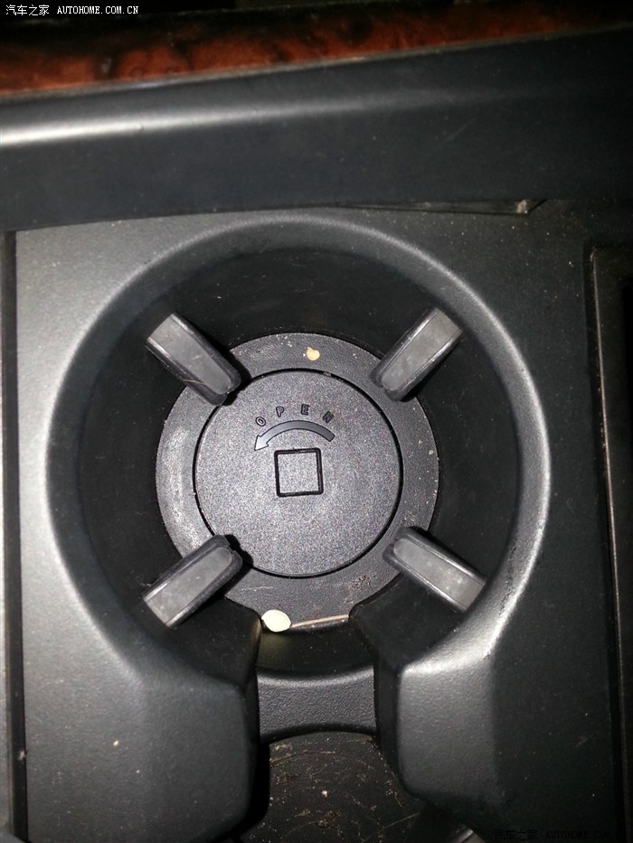

解档需要将杯架里的塑料垫拿出,就可以看出左侧的杯架下的解锁盖:
用红色的工具插入插口,左旋,拧开盖片,将挡把插入下去

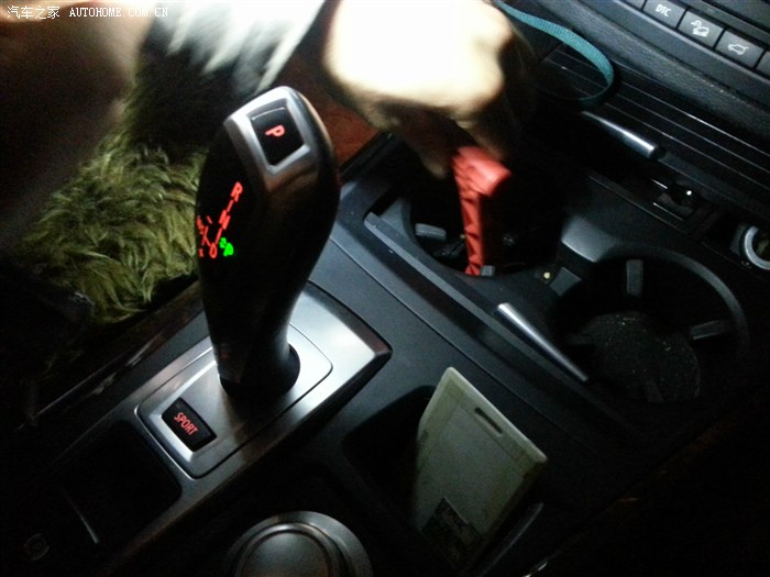

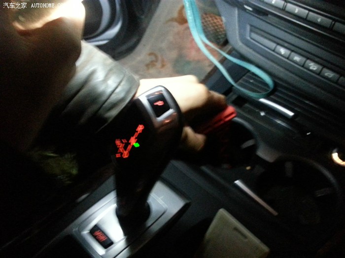

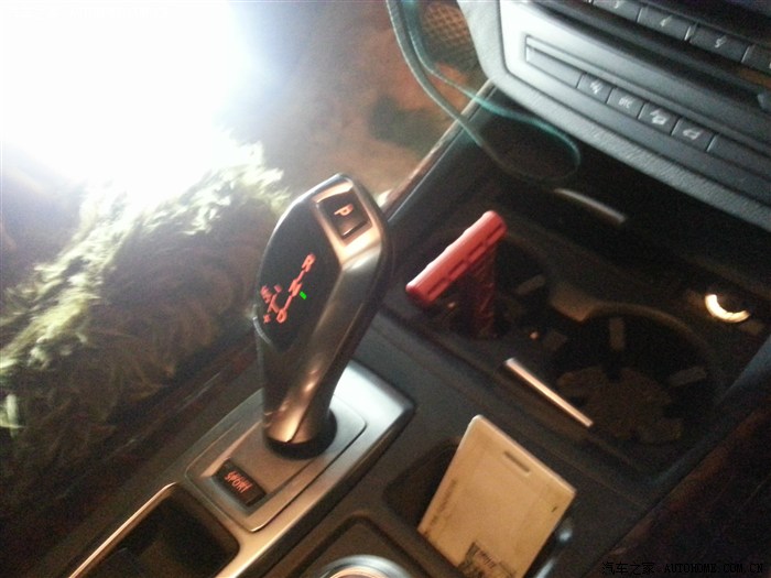

下压红色挡把然后旋转半圈,即可解锁,如下图。
红色挡把需要一直在插座内,才能保持N档状态。
