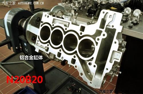

20i/28i的N20B20(高/低功率版)发动机缸体采用是BMW最先进的电弧丝喷涂层工艺,其结构如图所示,
就是将铝合金缸体内壁用电弧丝喷涂一层金属铁涂层,以增加耐磨。其优点
就是散热好,涂层精度高、均匀且摩擦小,新车时与活塞环配合间隙小、缸压大,新车时不容易烧机油。其缺点是耐磨度低于整体的铁缸套,工艺复杂。
