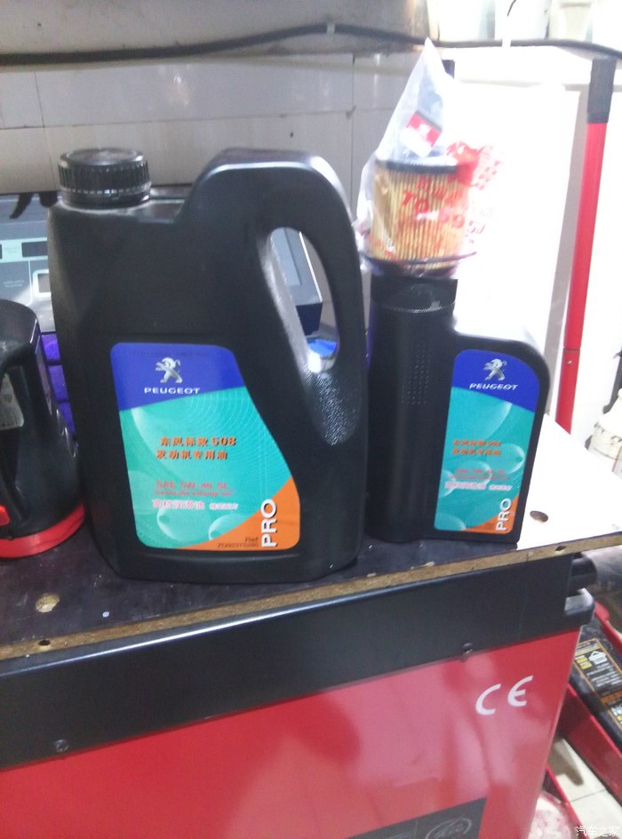

今天的配角:508原厂专用

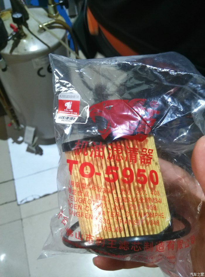

等快 换机油了才发现机油滤没带,坑爹呀。。好再老板帮我拿了个他们的,感觉质量比4S店送的好太多
回归正题,好好睡了一觉,一早上就迫不及待的把小老婆开到美容店换机油。这次用的是508原厂机油,是去年出了事故后本来保险赔偿了我前后门换新,但是4S店只给换了新前门,后门没换,我先也不知道,后来我无意中看到我才修好的前门又被撞了印子(为什么才修好放在4S店又被撞了就不得而知),我就找他们经理说“我的门。。。”,他估计是以为我知道了后门被他们黑了的事,就主动给我说后门其实也赔新的了,但是后门现在已经修好了,看我要不要换,要不把车门的材料费折成两次保养(材料+工时),我想修好了算了,再修有是时间就答应了,就一次性送了两次保养得机油、机滤。第一次换机油也被坑了,,,旧的没放完就把新的加了4.3升,结果我开了2天感觉车没劲,油耗巨高,平时就9.7L,换了机油后直接15.6L。正好洗车的店也有保养的设备,就叫老板帮忙抽下,在此表扬下老板,二话不说答应了,开始噶事。分两次抽,MLGBD先抽了个600毫升一看还是在标尺最高以上,又抽了个500才到标尺中上的位置,我擦这是要害死消费者的节奏么,送的保养也不至于这样吧。

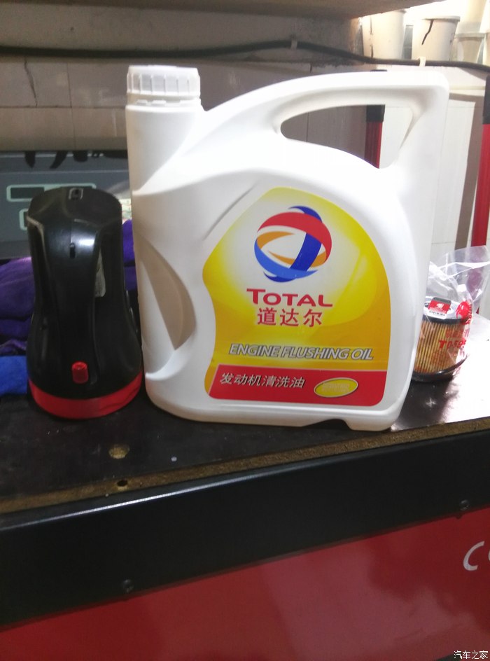

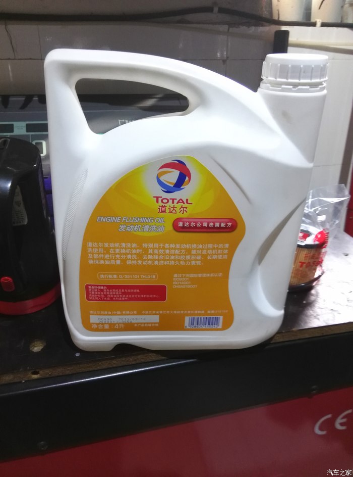

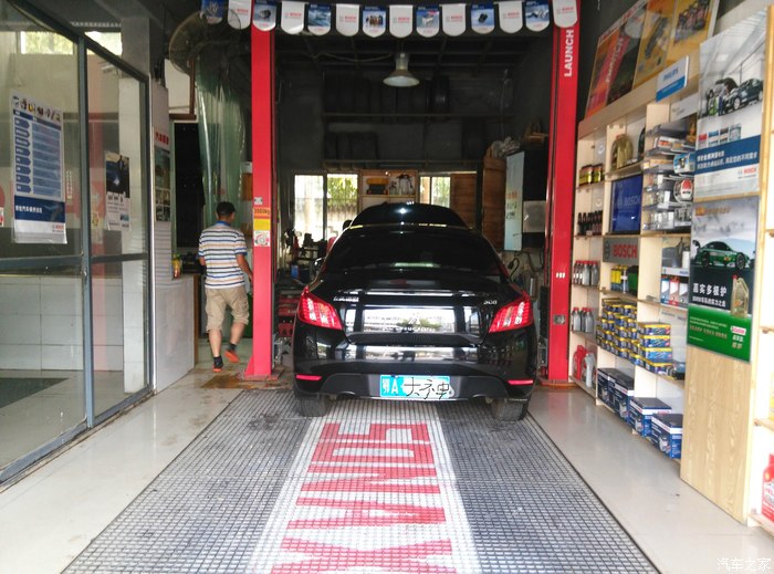

这次用的是送的最后一次的机油,外加某东买的道达尔发动机清洗油,这次打死不去4S,还是在上次救命的美容店做到。听说508原厂SL级是半合成,感觉508的2.0发动机虽然年龄也大但是贵在技术成熟、胃口很好,嘴也不叼,等下次试试0W-40的极护看看。直接上图。
今天主角:道达尔发动机清洗油
放掉旧油后倒入再怠速10分钟放掉即可
放掉旧油后倒入再怠速10分钟放掉即可

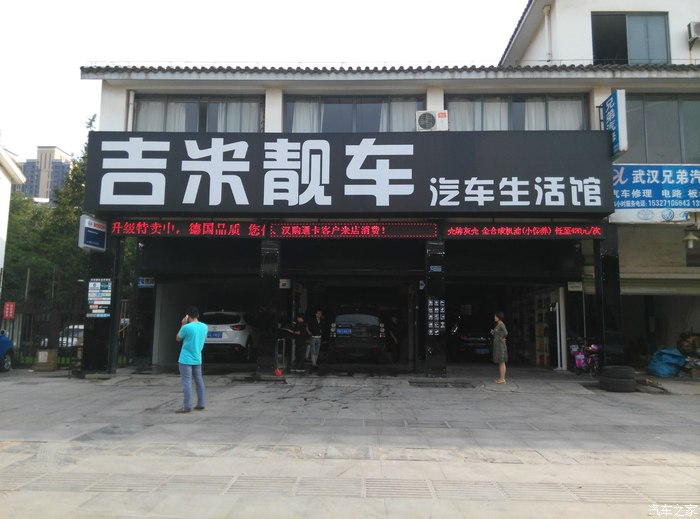

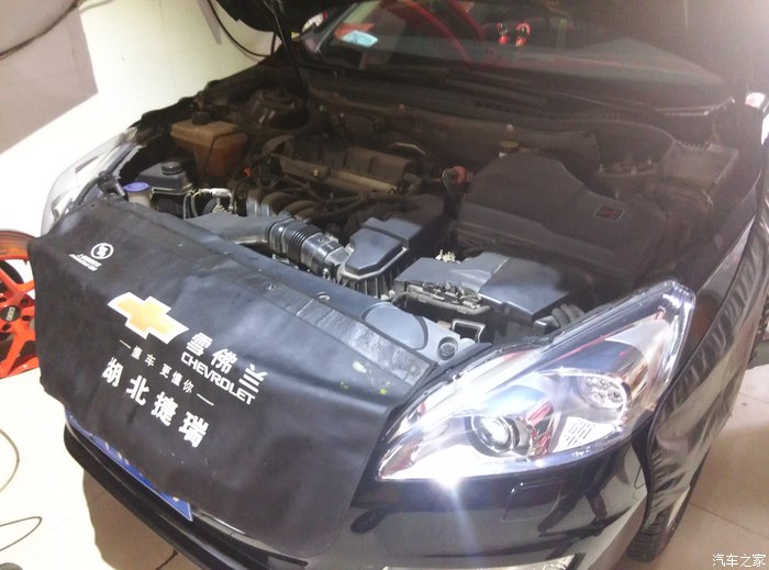

请忽略那个雪佛兰什么的,我去的绝非普通4S店
今天的配角:508原厂专用

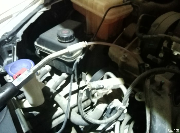

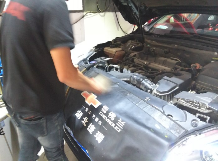

开始抽油

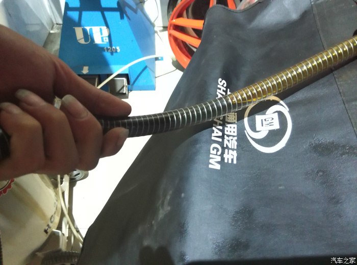

好黑,不知道里面是不是有我燃油添加剂的功劳

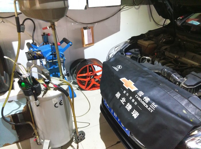

师傅很细心,每次换油都是反复给我抽了两次(抽旧油跟抽用完的清洁油),生怕抽不干净影响了我的爱车。

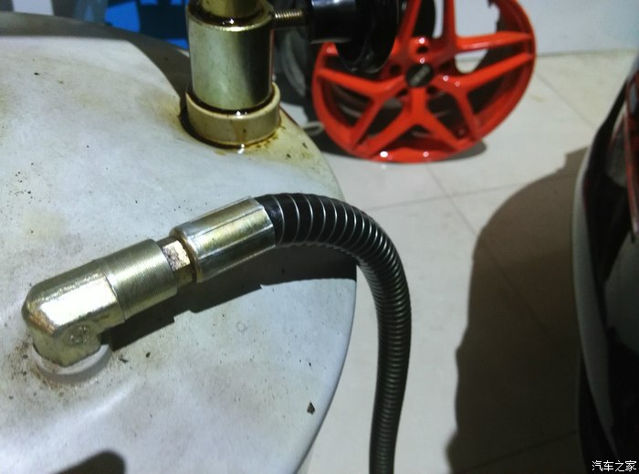

这是怠速了10分钟后抽出的清洁油,相当的黑,跟抽出的旧油一样。
如果不用那不是我的新机油又被污染了?
这是怠速了10分钟后抽出的清洁油,相当的黑,跟抽出的旧油一样。如果不用那不是我的新机油又被污染了?

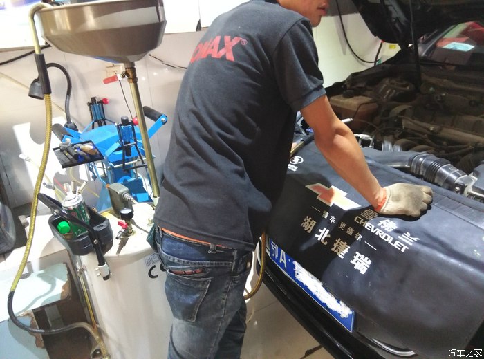

小师傅辛勤的背影(上半身+下半身)
