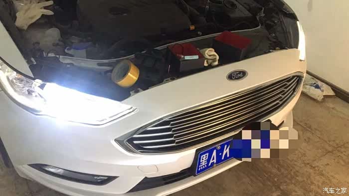

蒙迪欧的原车灯总成空间很小,市面上大多数车灯都没办法装进去,我选用的是涡轮散热体积小的LED灯泡,近光光H7 远光H11,600块两对。1个小时不到自己拆装完成,不改线,不需要工具,徒手安装,效果肯定没有换总成那么好,我觉得足够了,绝对是性价比较高的,毕竟没那么多钱来倒腾总成先来几张效果图吧

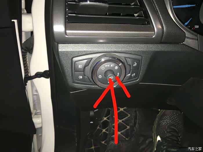

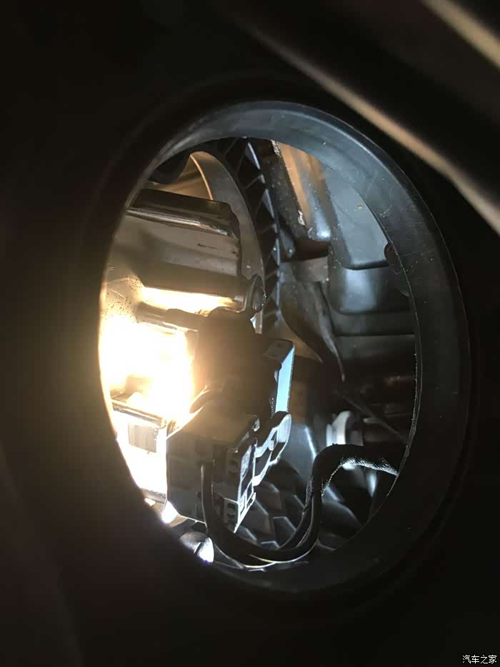

启动车的电源,把大灯高低调节旋钮按下去弹上来,逆时针旋到底,旋到四档,这样在打开灯的时候会发现灯泡的屁股撅起来了,方便我们操作。

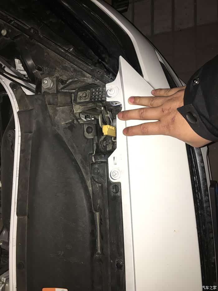

打开引擎盖,引擎盖的开关在主驾驶室的左下角,往外提,嘭的一声引擎盖打开了一条缝。面对着车,手伸到引擎盖右边拨动黄色的这个按钮,引擎盖会全部打开。

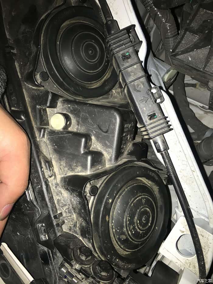

先换近光,近光灯就是有玻璃透镜的那个,在车的最外侧,如图,用手撕开这个防尘橡皮盖子,撕的时候用点力,第一次很紧。。。注意拿好,别掉下去了。
露出真容

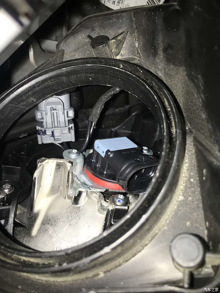

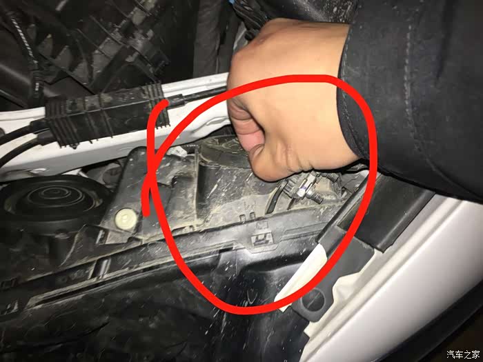

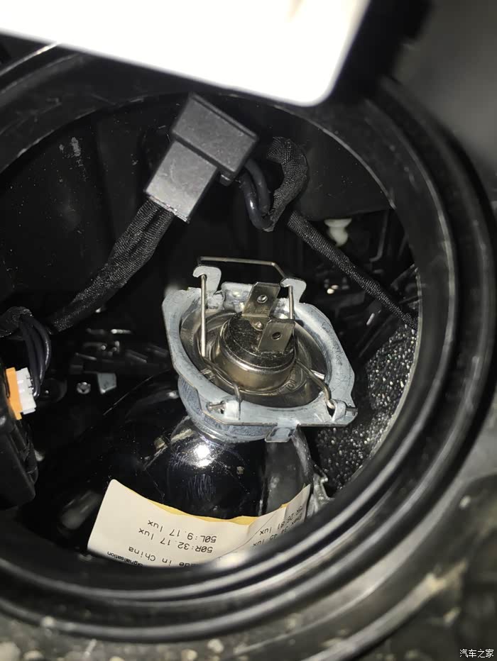

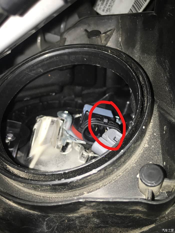

二、在拆原车卤素灯之前我用我被烫伤的经历告诉各位,断电等原车卤素灯凉一会再拔,一定要凉一会!因为原车卤素灯温度非常高,玻璃表面的温度能有一百多度,用力往外拔黑色的电源插头,一点力就好了。以下是拔完的图

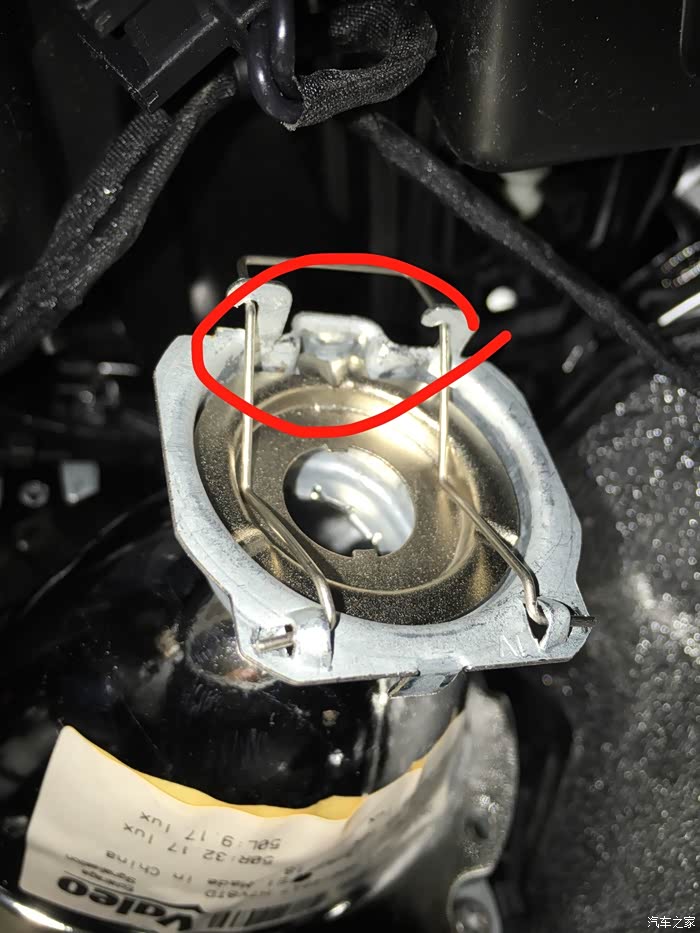

三、接下来松弹簧卡子,往下按卡子,往旁边推,拿出原车卤素灯,如图

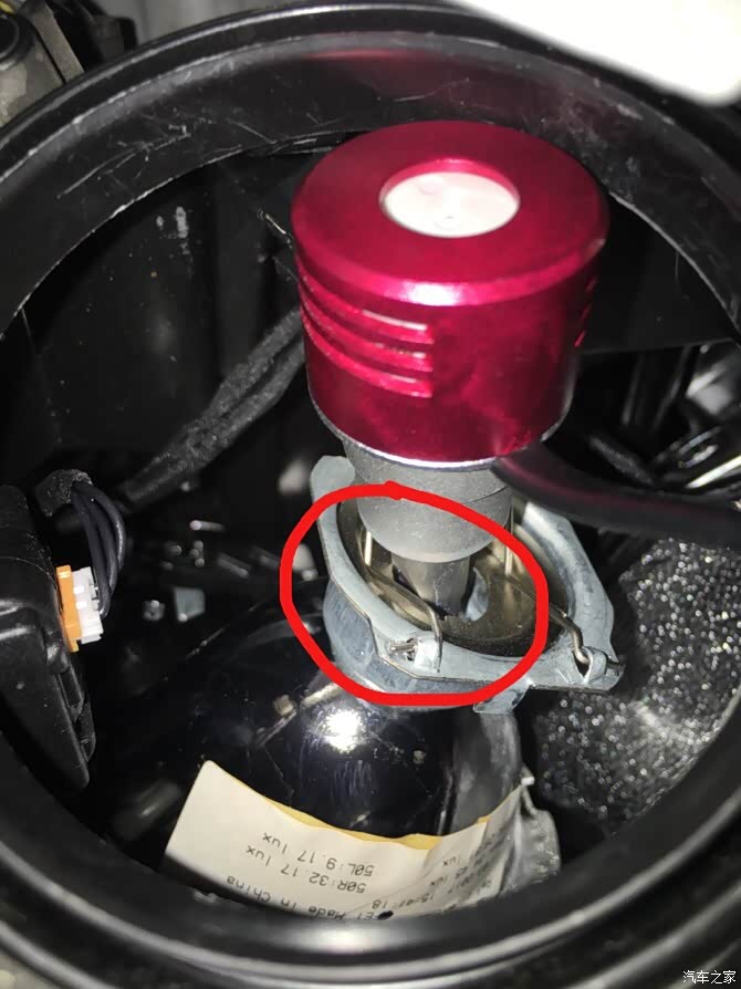

四.由于本款灯是通用的H7型号的灯,灯的卡紧橡皮做的对蒙迪欧来说有点点厚,我一般都会剪好了。
这一步将LED灯的灯座塞到灯槽里,按照一下图片来操作,凸点朝下。
一定要把灯座的凸点插到灯槽里,插好以后,盖上弹簧卡子,如图

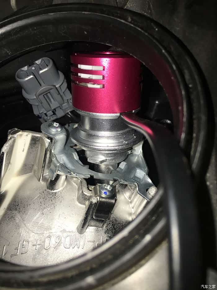

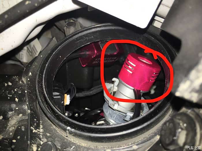

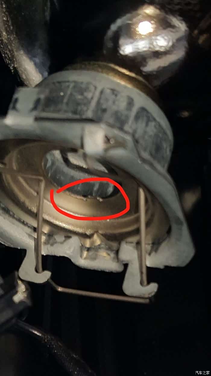

五、将H7的灯杆插进去,按照以下角度插入,因为空间很小,一定要按照这个角度插,其他角度很难插进去。
六、插进去以后,灯杆上有两个凹槽,灯座上有,两个凸点,对准如凹凸往里塞,顺时针旋转。
旋转到这个角度是最好的,旋转的时候手不好用力,可以稍微拽灯线,保证灯线是竖直向上,垂直于水平地面。经过验证,这个角度是发光最强的。

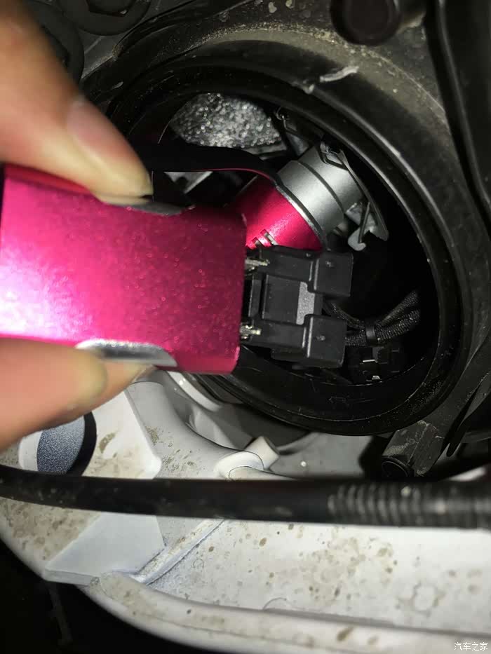

七、接通电源,没有正反,把LED灯的插头插入原车的插孔,启动电源。如果灯光不是跟我一样水平,稍微旋转一下灯,左右旋转一下就能达到了。
七、接通电源,没有正反,把LED灯的插头插入原车的插孔,启动电源。如果灯光不是跟我一样水平,稍微旋转一下灯,左右旋转一下就能达到了。启动电源会有嗡嗡的响声,这个是正常现象,证明红色的涡轮风扇在正常工作。盖好防尘盖

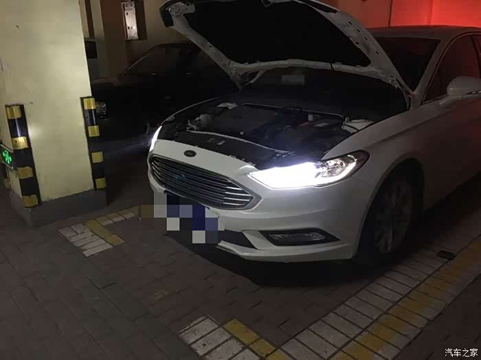

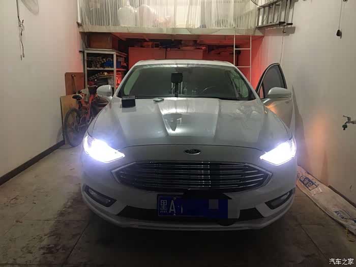

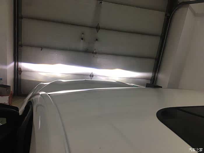

两只近光灯换完,启动电源以后的效果

二、往上拔掉电源插座,注意这里有个卡扣,先扣卡扣很容易拔下来。如图
