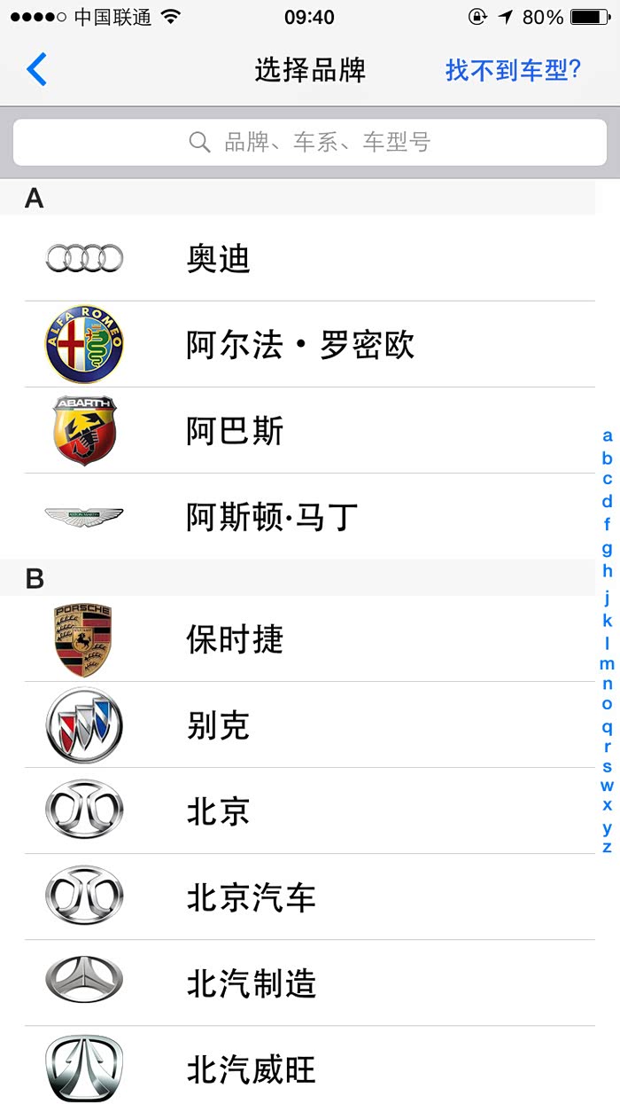

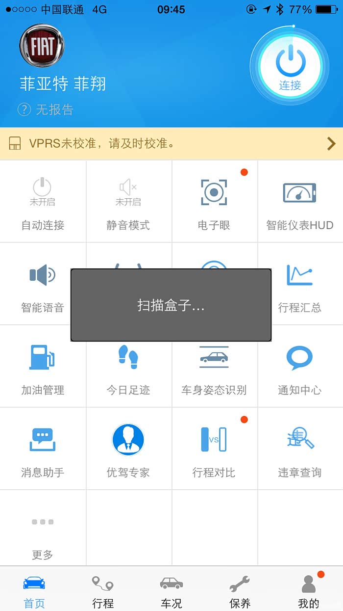

这个OBD盒子是通过蓝牙连接手机,OBD盒子作为数据读取借口,手机作为数据显示功能,首先下载优驾App,注册,略过~
连接上后,选择车辆的型号,菲亚特 菲翔,于是就进入主界面了
打开界面如图,功能也很明白:
1.电子眼监测(这个是随时更新的)

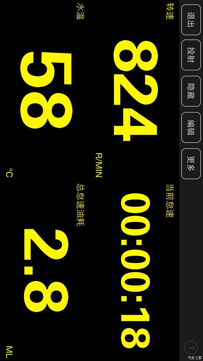

2.HUD抬头显示(个人觉得这个功能是**啊,如果放在车头,开着蓝牙在太阳的暴晒下,手机分分钟变成爆米花啊)
3.辅助驾驶(提醒你何时换挡)
4.快速检测(第一个用到的就是这个功能,下文会讲到,还是很屌的)
5.行程汇总(比较有用,让你对油耗和行程有个大概的管理)
还有6789 都是井上添花的东西了

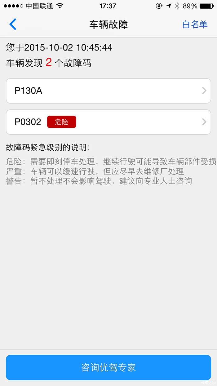

为啥第一个用到的功能是快速监测呢,本人家住在东南沿海,还记得十一时候的那一场雪月的台风吗,台风过户全城积水,本来要跑高架去接一个人的,上高架坡的时候也没看清积水深浅就过去了,开了没有一公里发动机就不行了,NND,灯亮了,车身抖动,踩油门明显感觉力上了,难道是发动机进水了
正好那天OBD的盒子刚到,于是装上测了一下,两个代码,点开有具体解释,说第二缸缺火

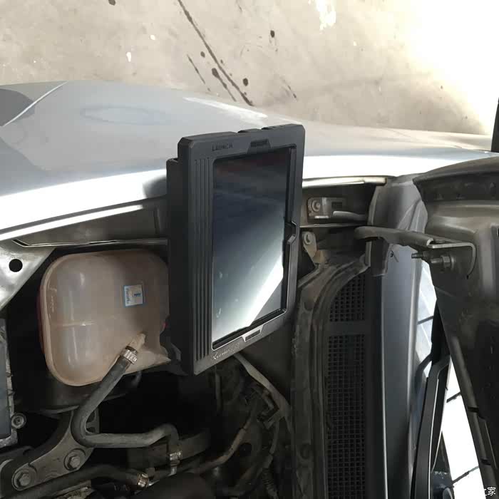

因为4S店离得比较远....所以跑道修理厂,想让哥们看一下,无独有偶啊,哥们拿出的监测设备...擦 元征的...OBD开山祖师啊,说是第二缸缺火,估计是要换火花塞,和优驾测出来的一样一样的,看样子小盒子的能量还是很大的噢!
,但是十一休息啊,配件市场也没开门,修不了.....无奈只好跑40公里去4S店啦,提早联系好了
等了两个钟头,4S点小哥用监测器监测了一下,也是判定缺火,但是说是燃油泵的问题,需要更换
,换就换呗,将信将疑的换了,就是这货,果然好了
...所以在这里还是要提醒额,涉及到电子电器的问题 最好还是要去4S店,修理厂真的也只能做一些机修方面的工作了

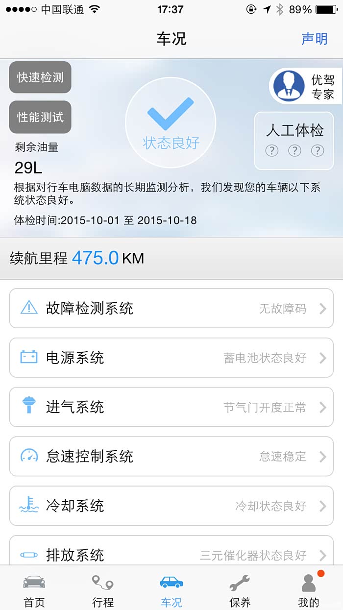

再次检测故障码消失,如果长期使用的话,可以更好的监测车辆的状态

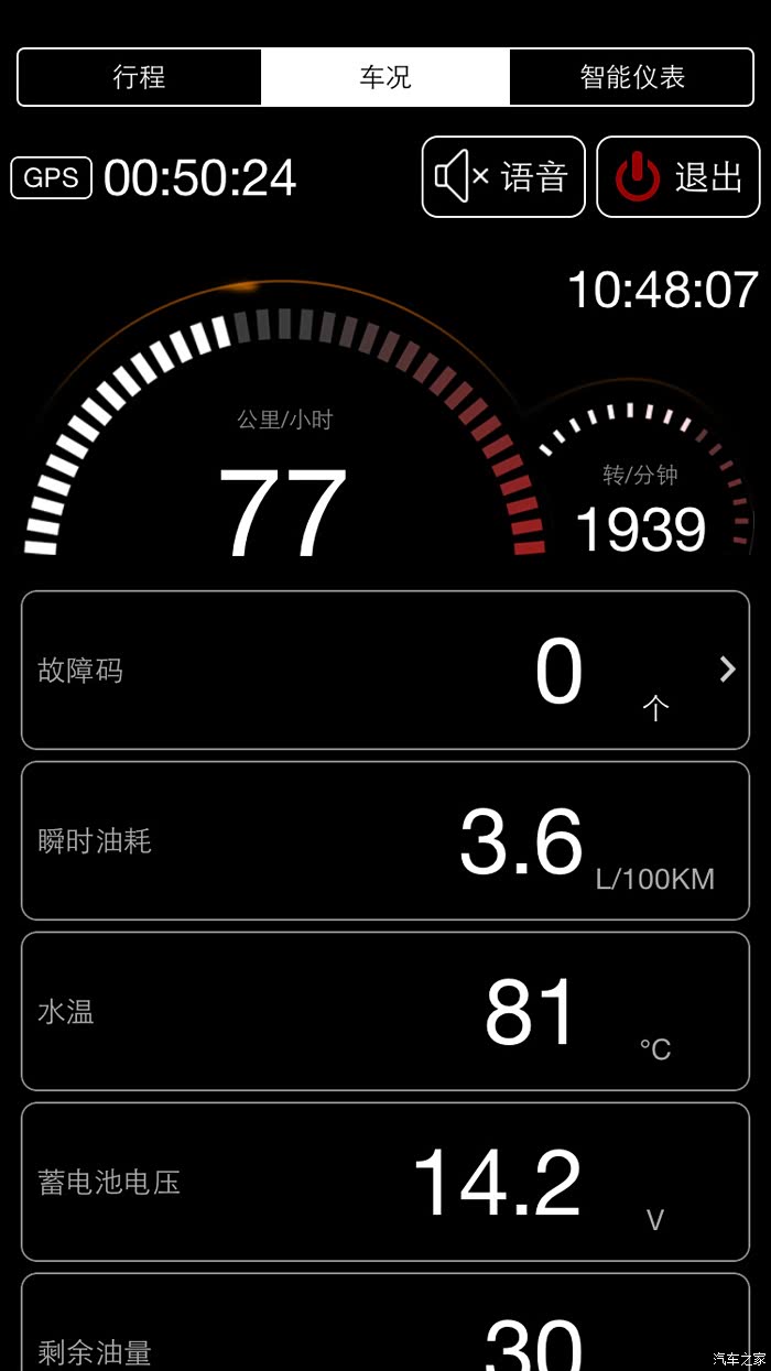

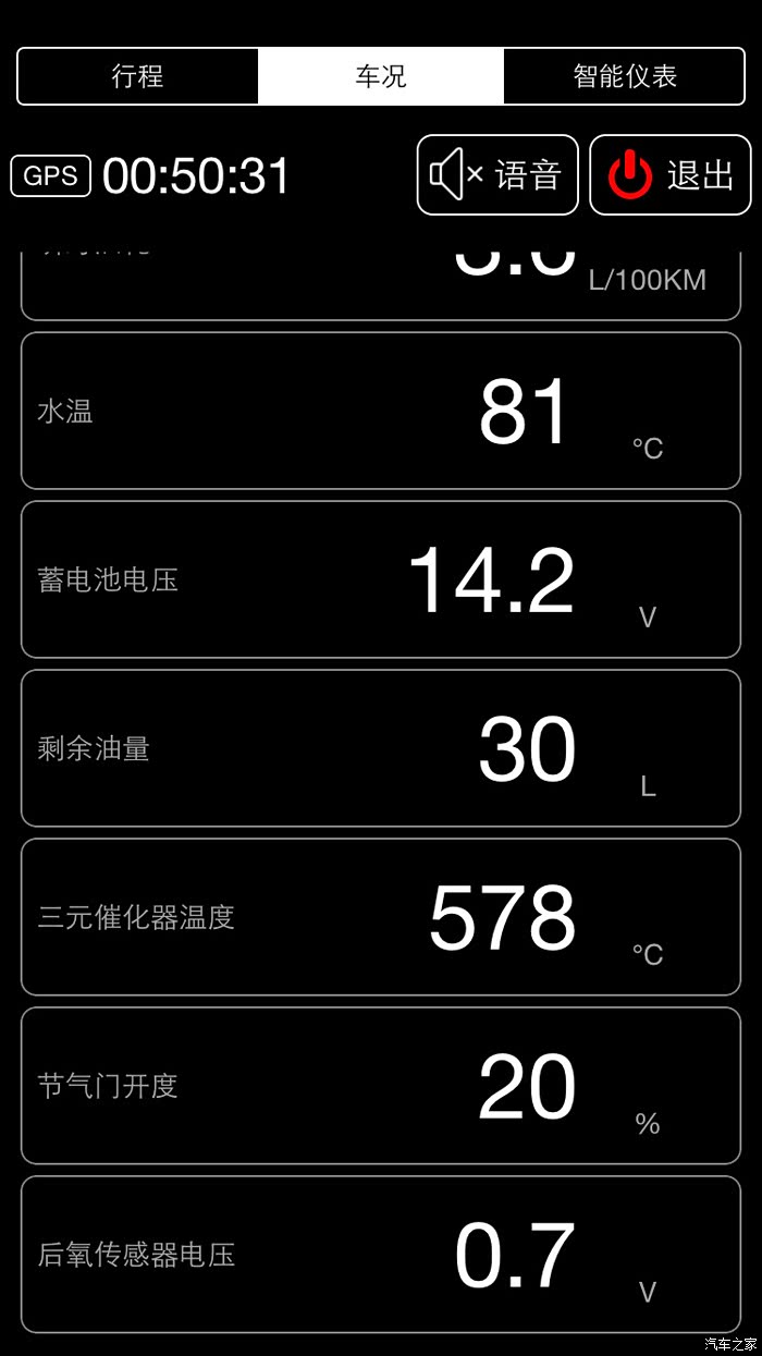

OBD盒子连接车子后,自动进入工作界面,读取车速,发动机转速,发动机参数,检测故障码,瞬时油耗,水温(水温过高会报警),蓄电池电压,
剩余油量,三元催化温度,节气门开度,氧传感器电压等,信息比原车的行车电脑表现的信息多很多啊....如果切换到智能仪表上就是HUD抬头显示了,没有过...天太热啊

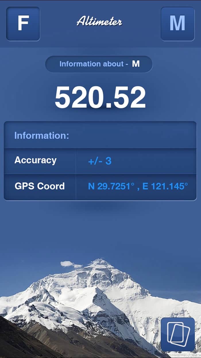

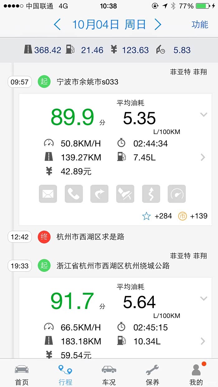

OBD是全程监测车辆的状态的,从点火到熄火(但是需要打开软件啊....什么时候可以点火就自动连接就好了),行车的各项数据都会被记录下来,供之后翻看,十一先在去了趟杭州,走的是四明山的老国道,路过四明山景区和丹山赤水,
海拔500多了,天气有点凉了
山上有雾 在云间,空气相当好啊
快下山了
总体行程的记录 安全油耗等
油耗
排放等

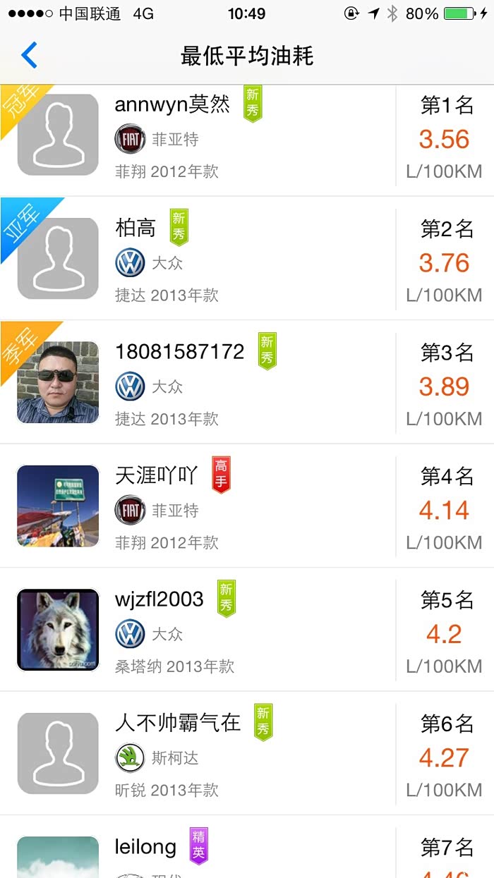

优驾有个好处,和互联网思维的体现之处是,通过用户上传数据进行分析,集合了他的大数据,同时进行排名增加用户的参与度和用户粘度,看看还是蛮有意思的
今天的1.4L排量的排名,看我大菲亚特油耗钢钢的第一...估计哥们是跑高速了吧
,下面都是大众的...太可怕了
