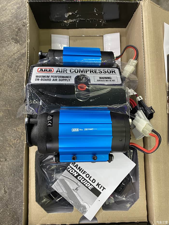

气泵电源连接汽车电瓶,电瓶供电经气泵开关,通电打气给ARB气锁供气,气压达到一定程度时,气泵停止工作,然后开气锁开关,气压将气锁的锁止结构合拢,气锁开始起作用,后轮左右动力平均输出,达到脱困的效果。

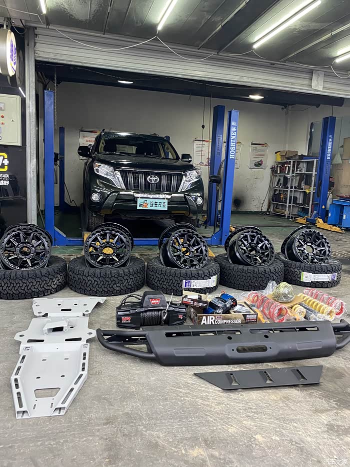

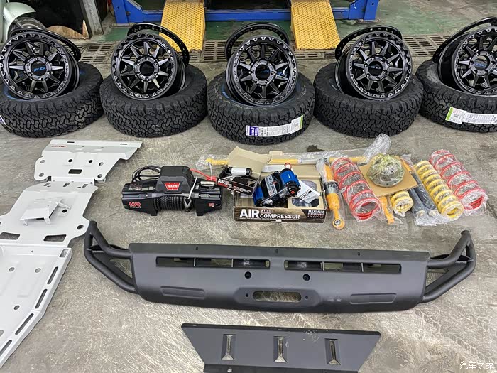

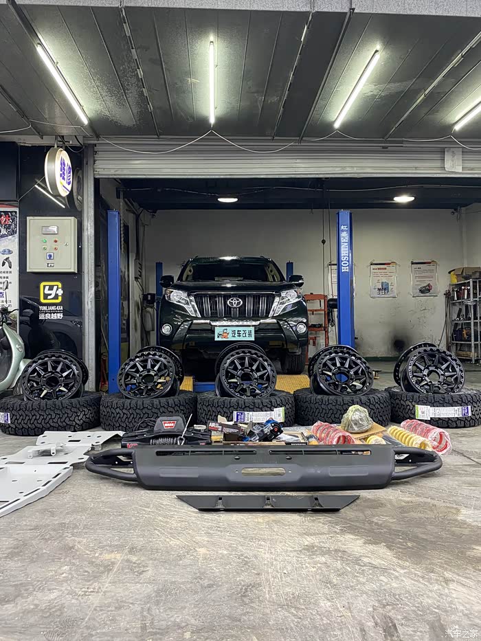

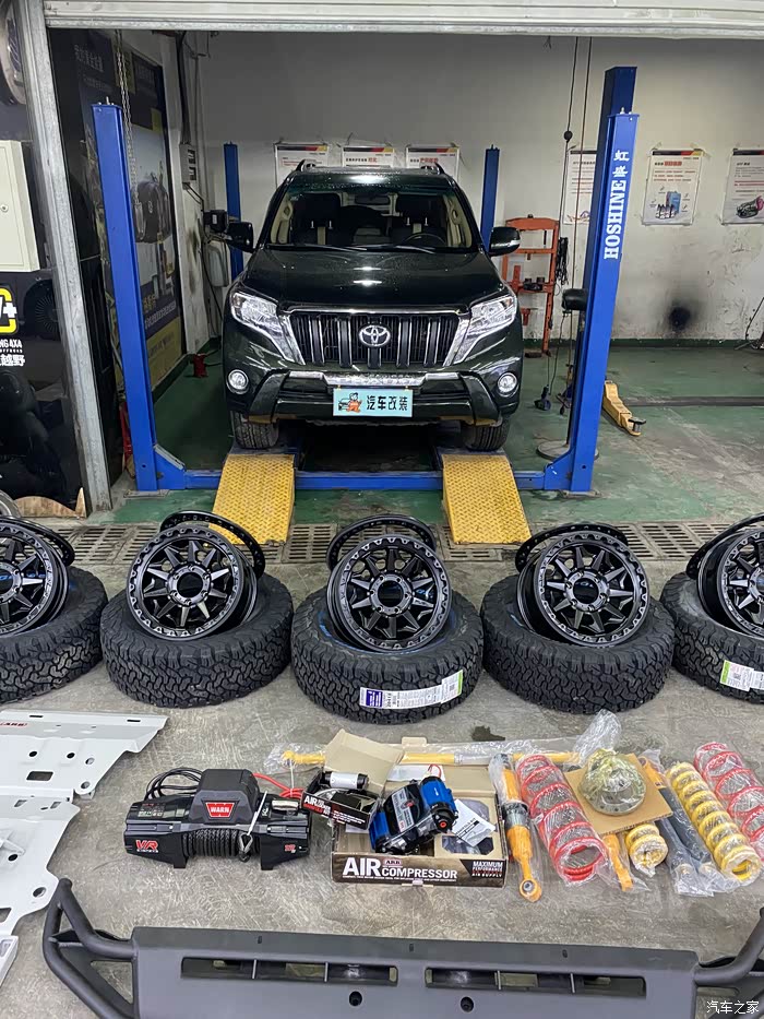

废话少说,言归正传,下图为今天的主角:
1、LC150 ARB后差速器锁
2、ARB 双缸气泵
3、ARB 打气管
4、ARB 二代胎压表
5、ARB 底盘装甲
6、LC150内置绞盘托架
7、12000磅电动绞盘
8、前2.5CM升高垫块
9、百路驰KO2轮胎
10.ARB侧张
11.锰钢前竞技杠
12.17寸轮毂
13.犀牛减震

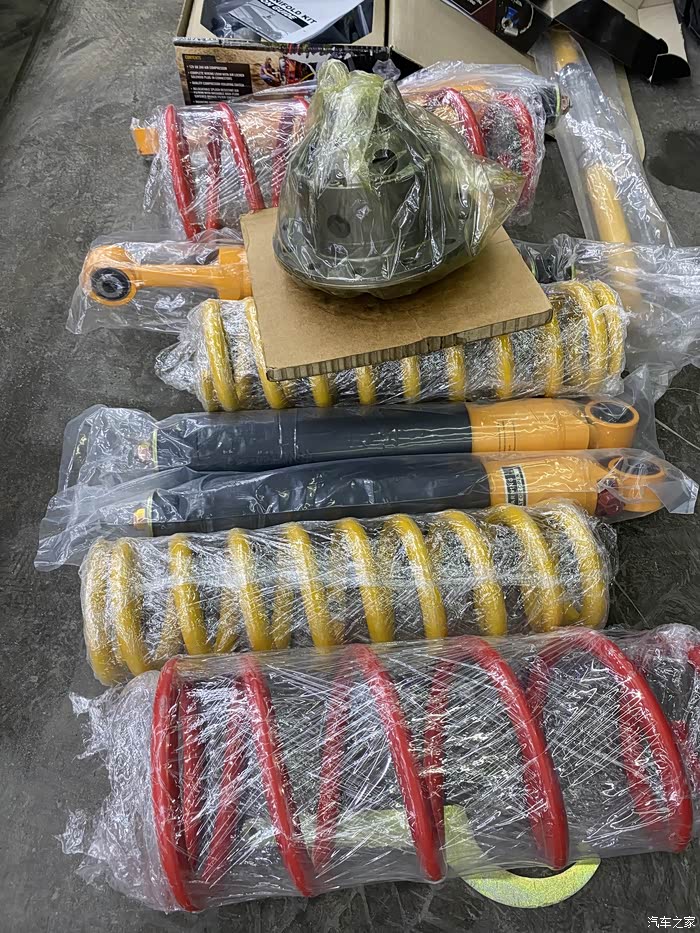

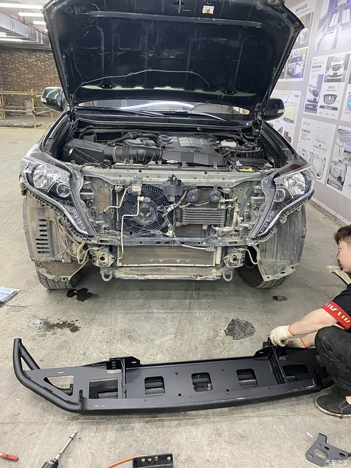

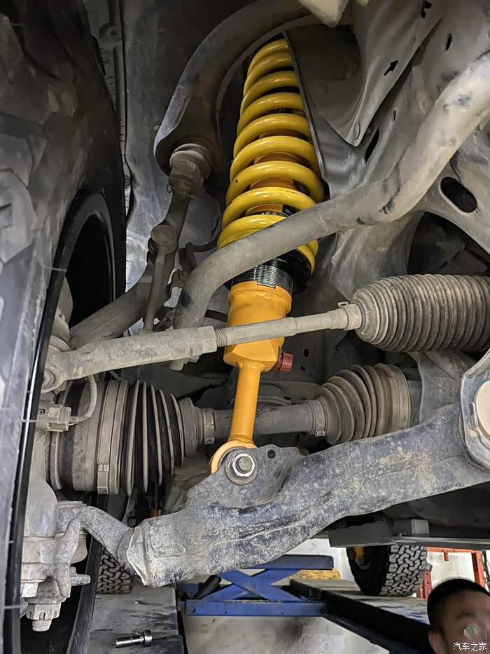

上架开拆,并首先安装前升高垫块,四件套,两个铝垫圈,两个钢圆圈。铝材7075航空铝,钢材304不锈钢

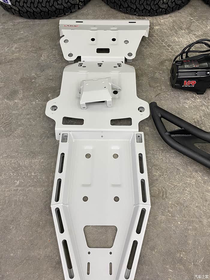

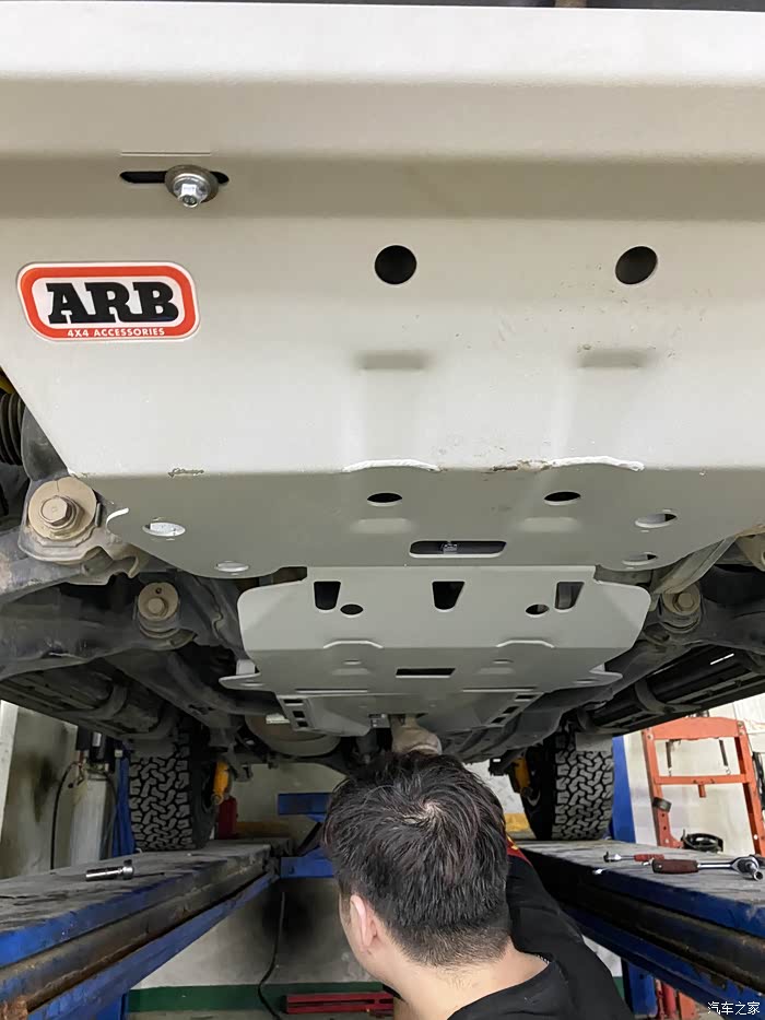

ARB护板,底盘保护专家

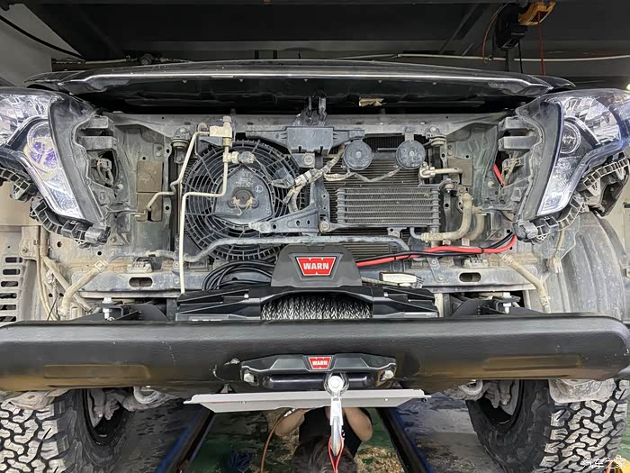

12000磅绞盘

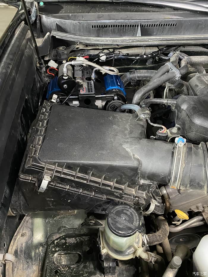

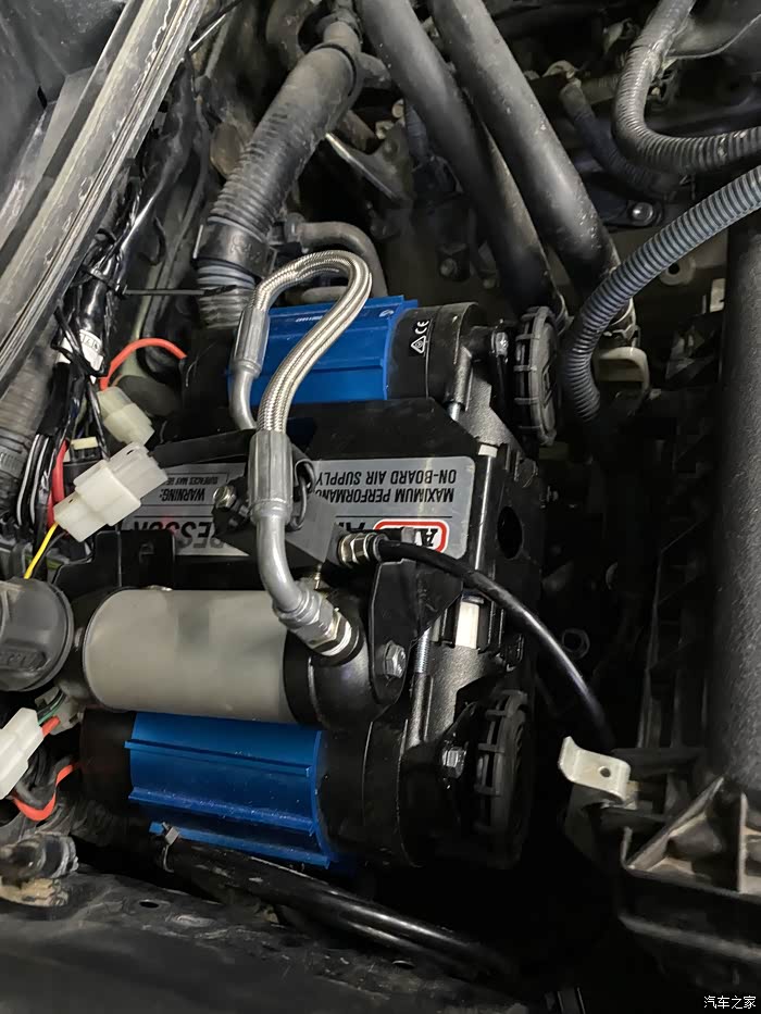

ARB双缸气泵

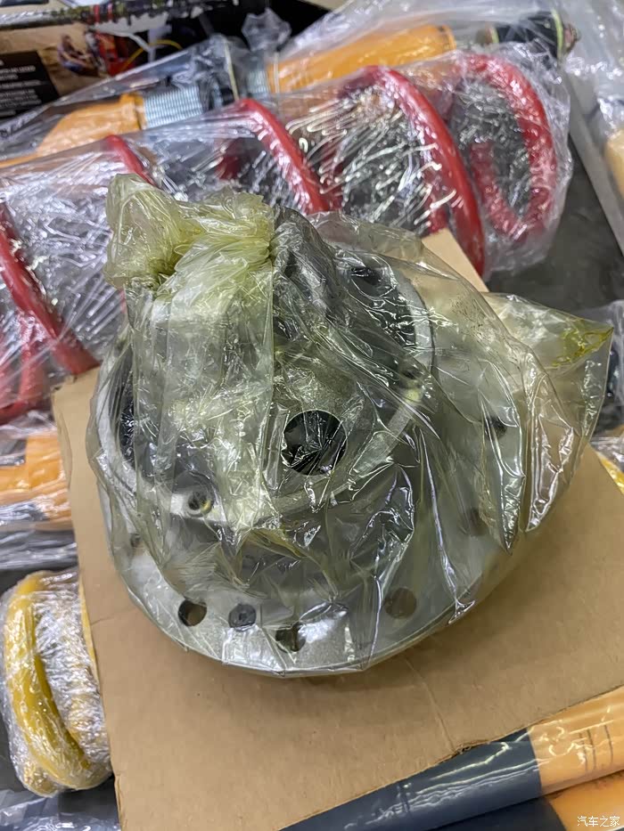

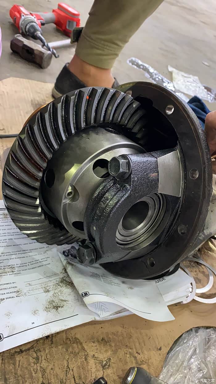

ARB气动后锁。

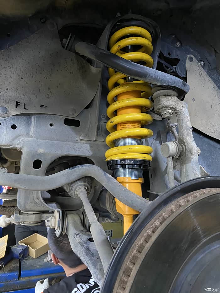

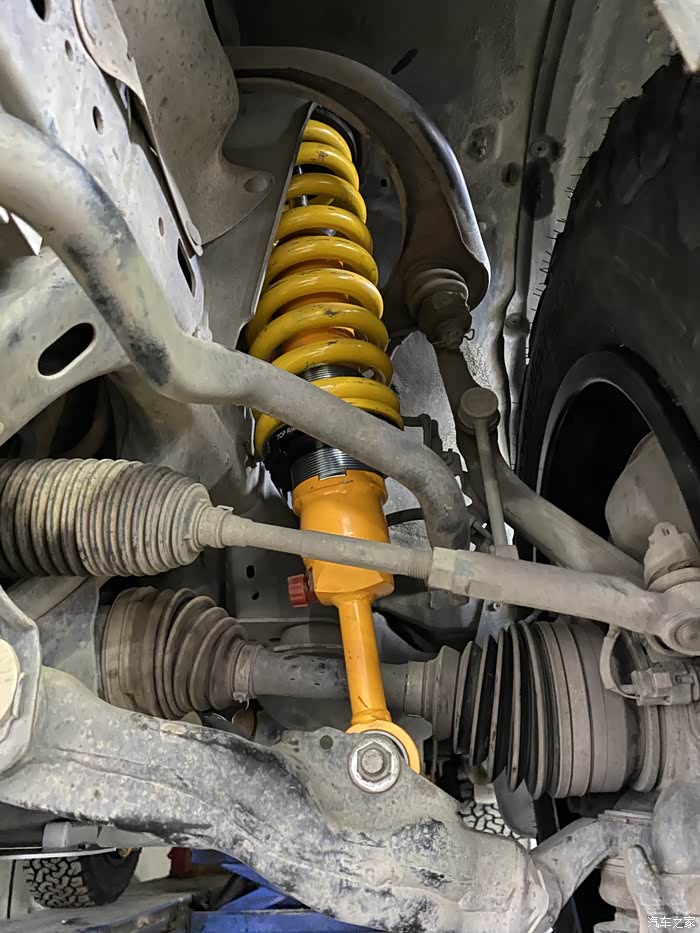

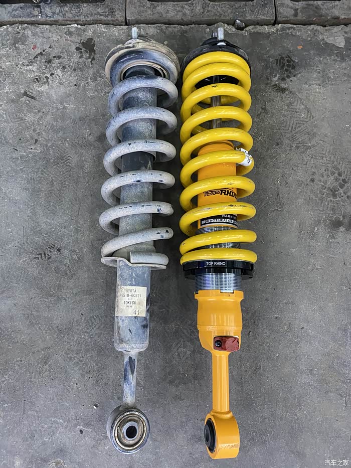

犀牛减震以及增高弹簧

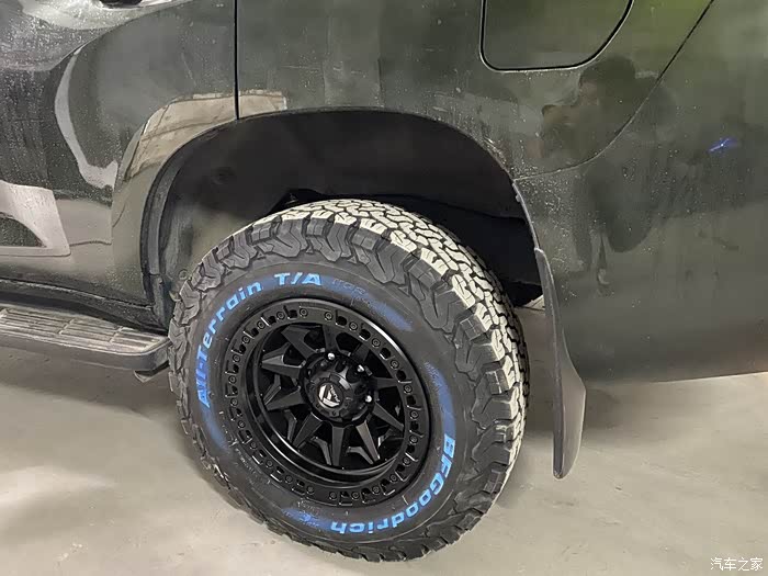

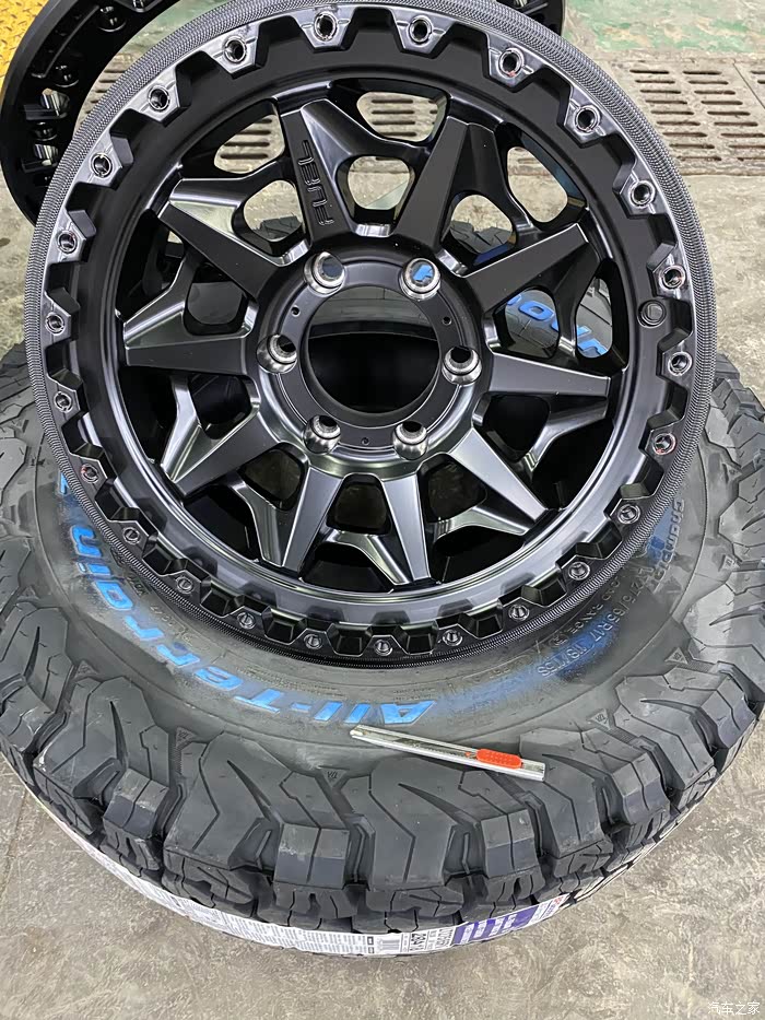

百路驰K02轮胎
锰钢前竞技杠
后锁的背部结构

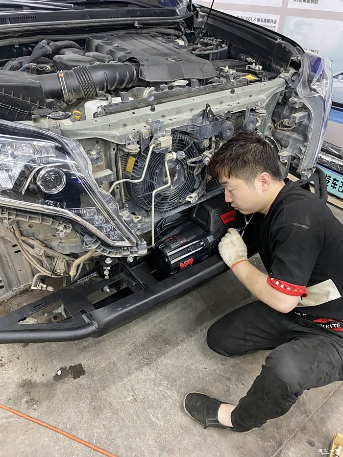

准备安装前竞技杠

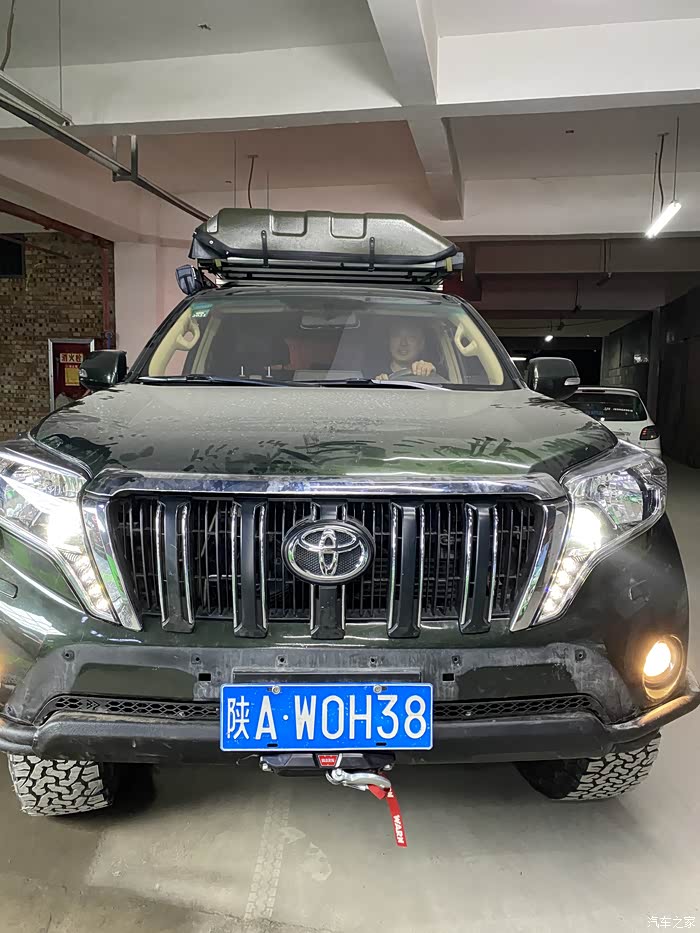

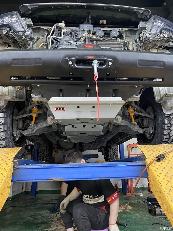

绞盘和前竞技杠安装完成
原车减震和犀牛减震的对比
减震器的安装完成效果 (软硬可调节)
ARB护板

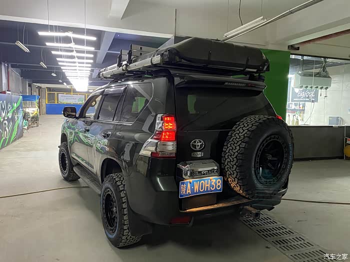

整体效果
减震整体效果软硬可调节
整车安装完成效果还是美美哒
双气泵安装位置,一个专用给后锁冲压,可给轮胎充气
轮胎轮毂整体效果,
电动帐篷
