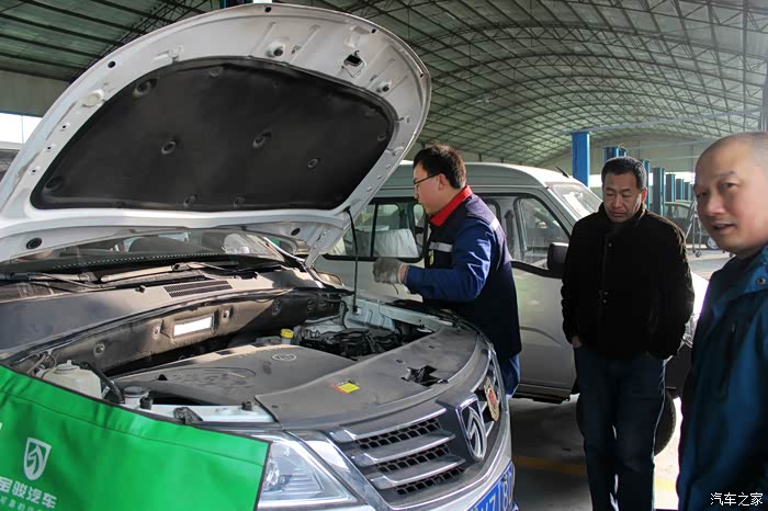

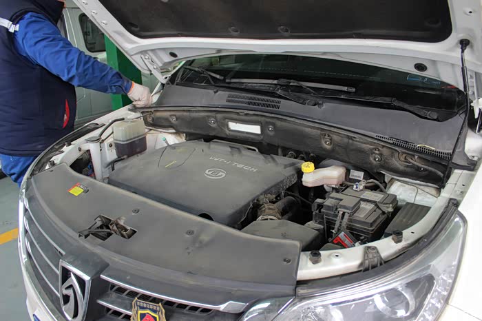

       几天前做了前减震的检测。因为之前就做了预订,所以虽然没有什么大问题,但是在售后主管打电话通知俺减震到货了后,还是决定按照原来的想法做升级更换。
       大保定限行依旧,现在出门都得先看黄历,选个双日子,要不然准挨弄。

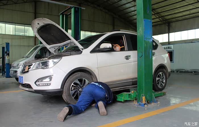

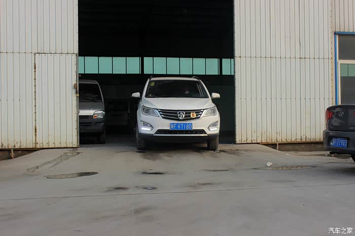

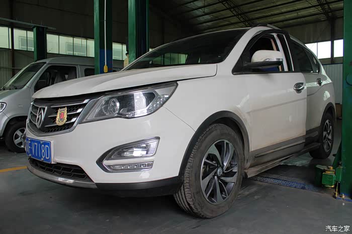

 之前有了预约,所以免去排号等待,直接驶入工位,等待小手术。

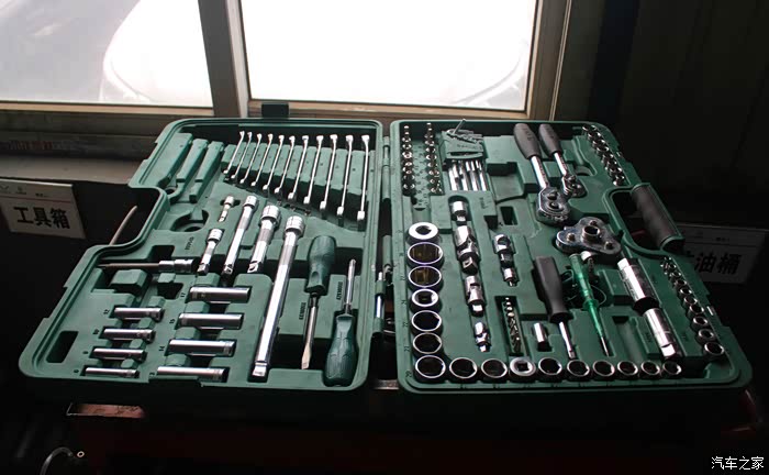

 这工具可比之家的工具箱子看着厉害多了哈

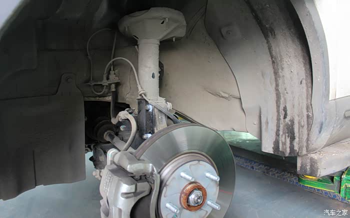

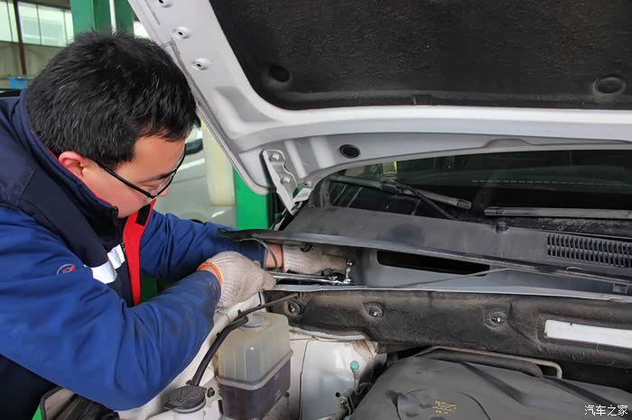

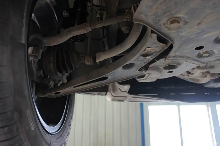

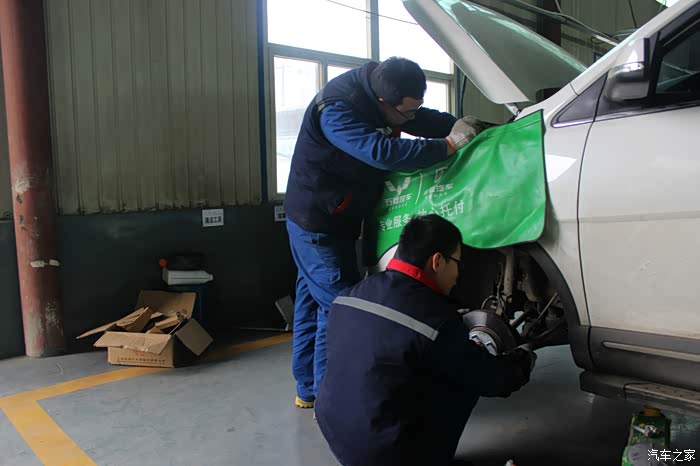

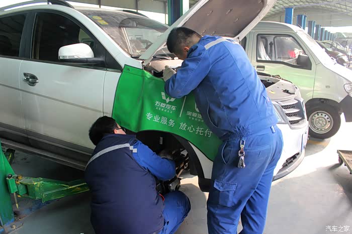

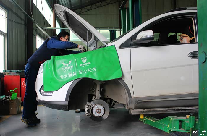

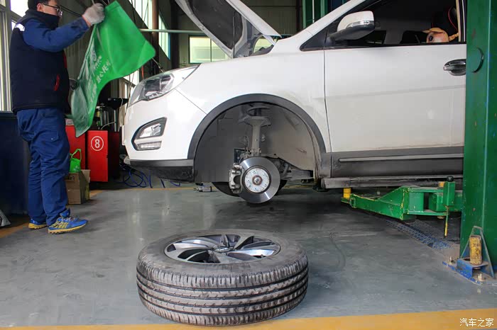

 卸胳膊卸腿。

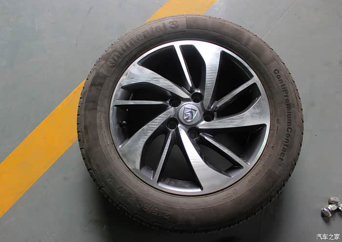

 前两天刚装上的风火轮这快就被拆下来了。
 专业服务、放心托付。俺比较喜欢的承诺,即使有些事暂时有缺陷,但是只要一直在进步就值得我们期待。
 依旧是马师傅主刀。

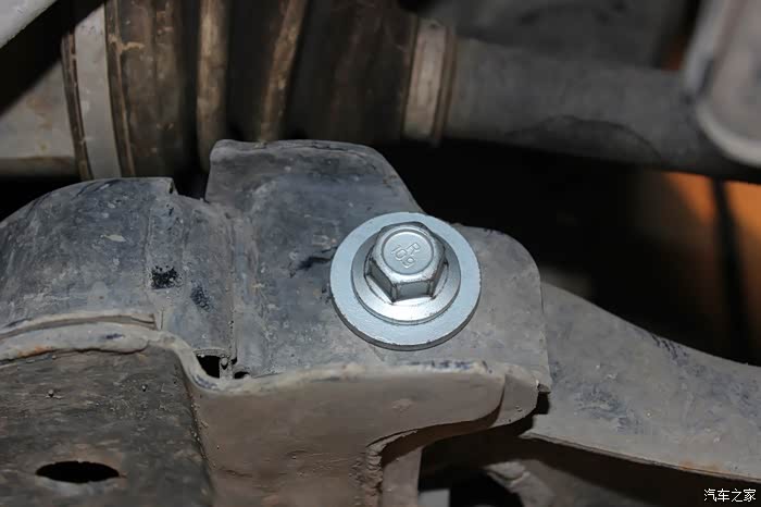

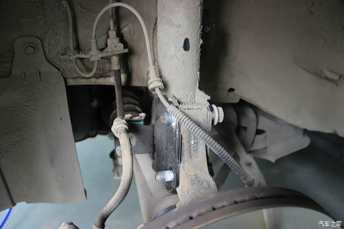

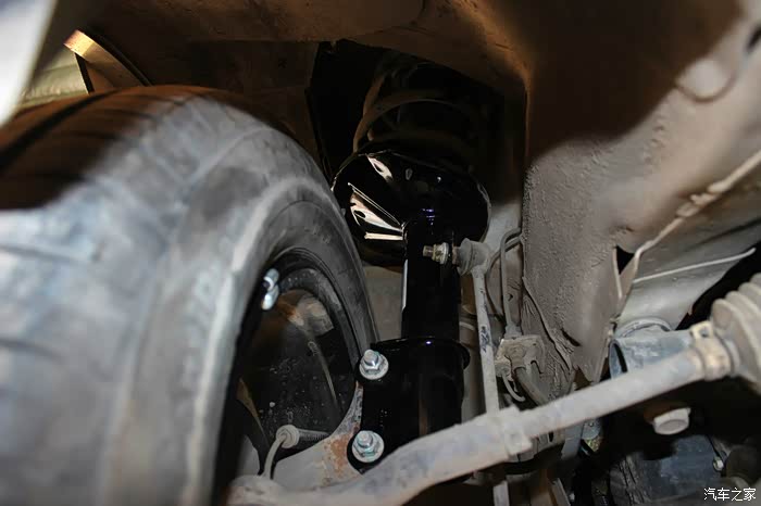

 不知道网传的三个螺丝是不是这个部位。
 哈哈,拆下来了,就是这个玩意搅动的很多车友惴惴不安撒。
       话说其实我一直没有觉得自己的减震有什么问题。通过这几次检测和咨询,我更倾向于所谓的异响有相当一部分其实是共振引起的,这么大的车,共振在所难免吧。

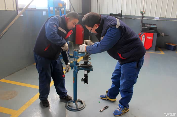

 马师傅师徒俩相互配合,手脚麻利。
 一对落地,不好意思啦,虽然可能跟你们没多大关系,也只好委屈你们担担责任吧。

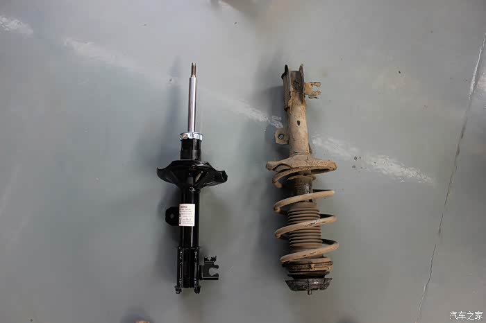

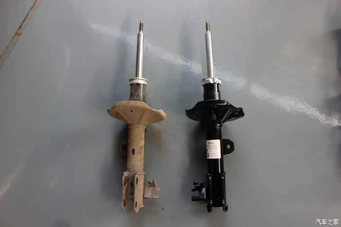

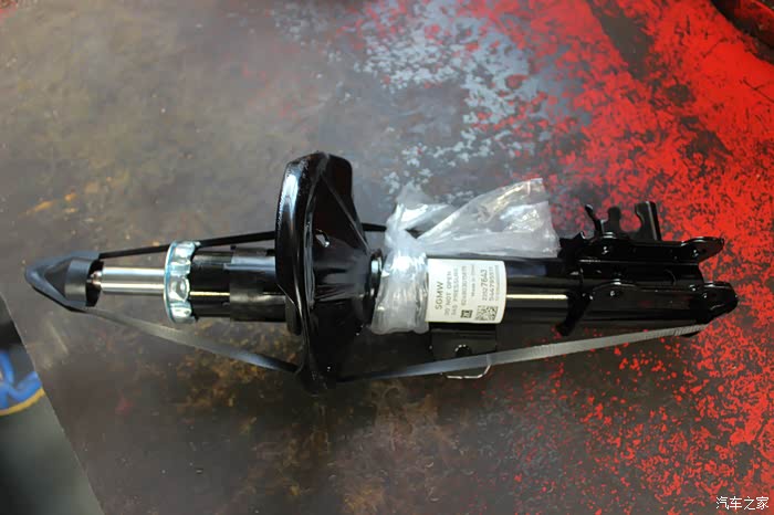

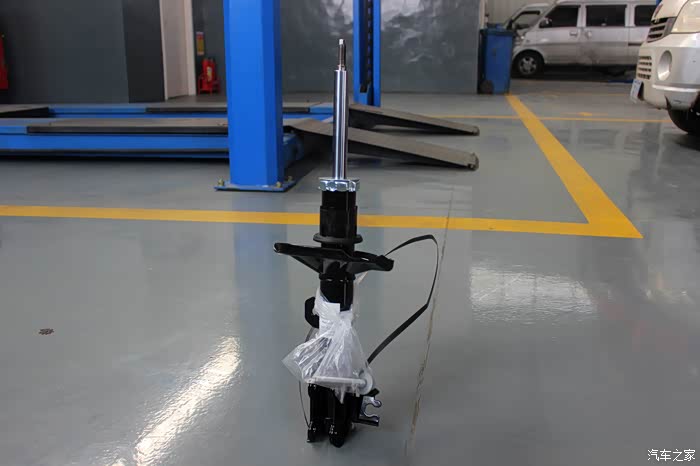

 跟上面脏了吧唧泥猴似的旧爱相比,这锃光瓦亮的新欢着实显得高大上不少哈。

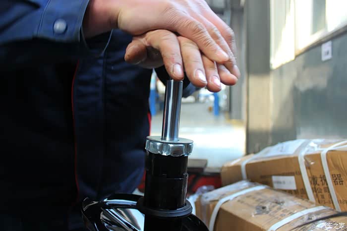

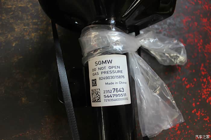

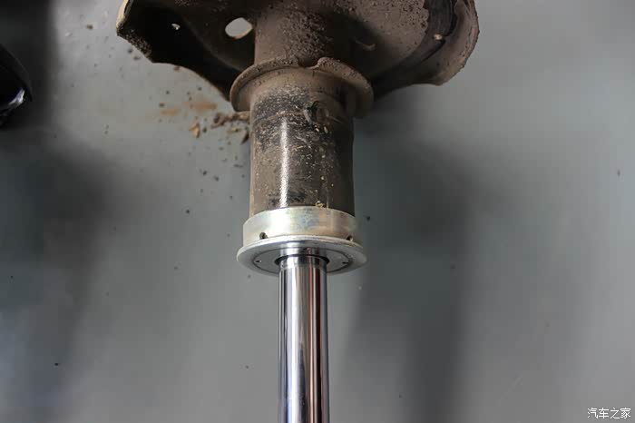

‘ZF’据说这个标志是相当的硬哈
        德国采埃孚(ZF)集团,简称ZF公司,是当今世界上最重要的传动系统产品专业制造厂家之一。其主要产品除了机械式变速器、液力自动变速器和各式齿轮传动箱外,还有转向机、驱动桥、泵、悬挂系统及电磁离合器等,广泛用于汽车、坦克、特种车辆、飞机、船艇、工程机械、农用机械......如今为宝马、路虎等汽车公司提供变速器等装备。哈哈,大宝骏终于用上和自己兄弟宝马一样的装备了。

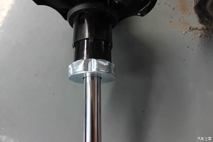

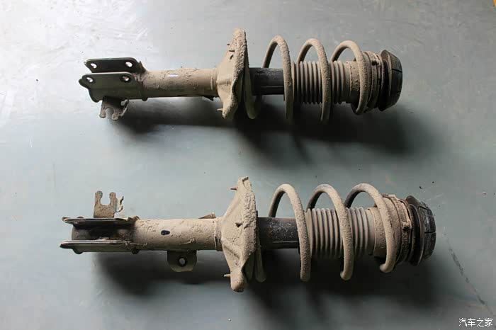

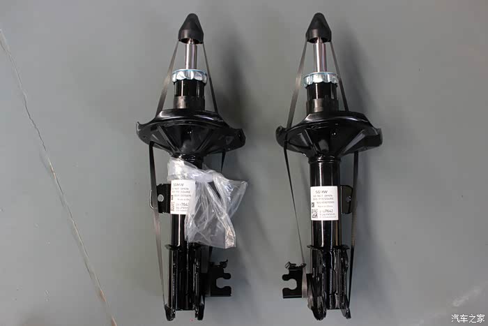

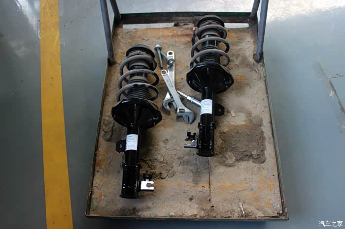

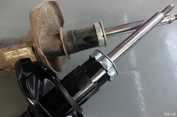

        请技师现场比较了两款减震的差别,告知俺简单地说新减震的回弹效果要比老款的好,迅速,意味着新款减震可能比原来能获得较好的乘坐舒适性。
 一柱擎天。这款减震能获得众多车主的认可吗?俺也不知道

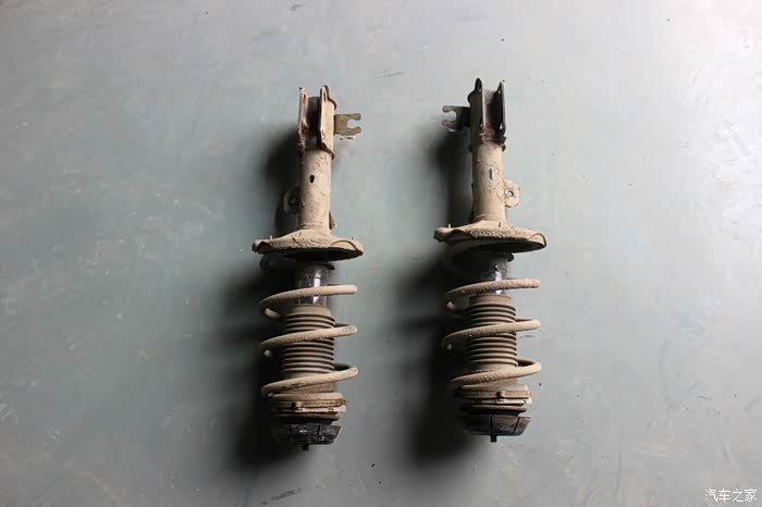

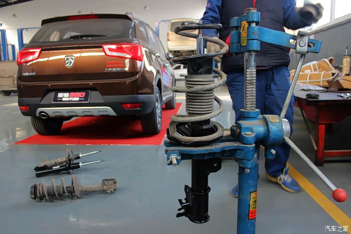

  新旧款排排坐。

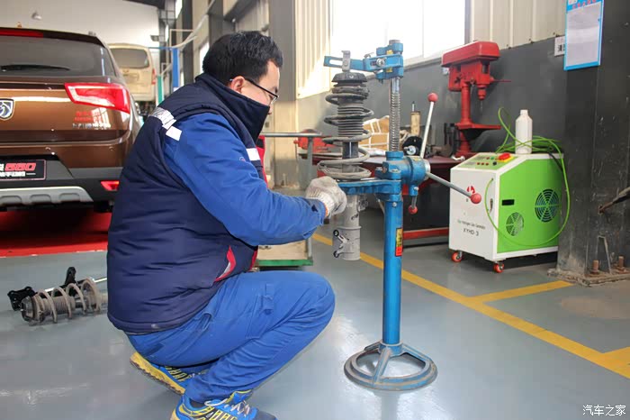

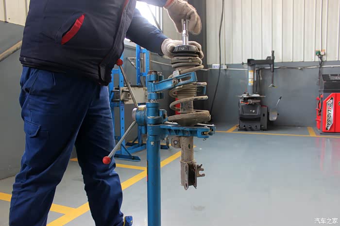

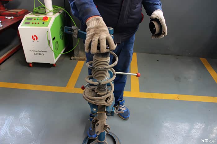

       马师傅在认真工作,很负责的一位员工,一直叮嘱俺工具配件不能落地,无奈俺这个厚脸皮依旧不管不顾。呵呵,见谅哈,兄弟。

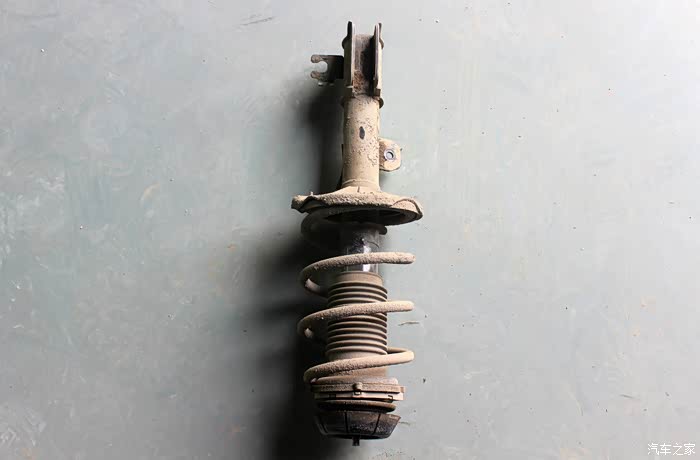

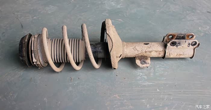

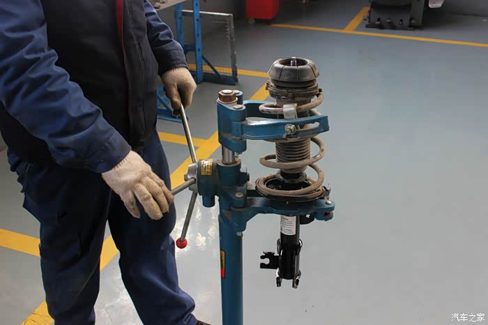

 分解旧的减震总成。

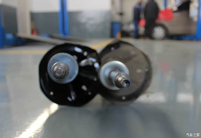

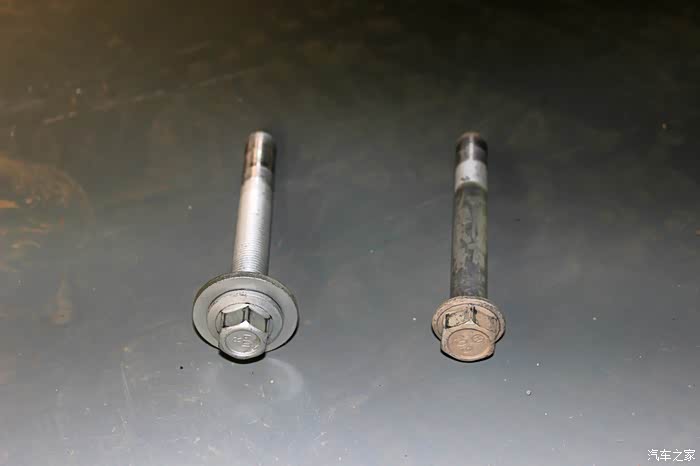

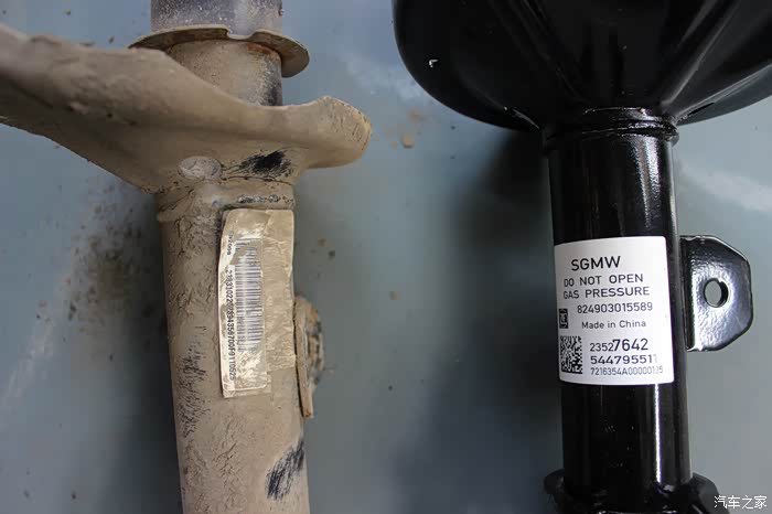

       这回看的有些直观了。新款减震相比旧款来说,在一些细节上还是有些不同的。有句话说,“细节决定成败”,也许就因为一个螺丝的大小,获得的最终感受就很可能会不一样。

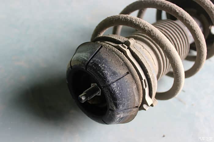

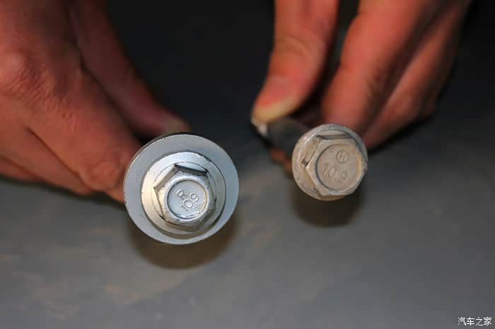

  能看出细微不同吗?
       放大看看。其实俺就是个菜鸟,俺也不知道这些小地方的不同能不能给我们驾乘带来不同的体验,还请各位专业人士赐教。
       旧款的标已经看不清楚了,从新款的标号来看,生产标号很小,应该是ZF为宝骏生产的第一批东西。今后会不会继续采购不得而知,暂时也算是限量版的吧,四百大洋不冤。

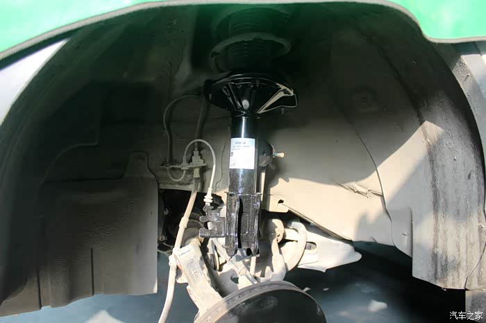

       唯一觉得不是很到位的是,感觉应该更换整个总成,现在包括弹簧啊什么的还是用的原来的,心里总觉得会不会影响效果,虽然技师跟俺说不会。
  组装完毕,拉回手术台。
 哥们,今后就看你的了。

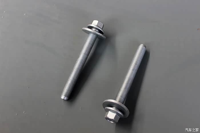

 这是跟着减震过来的唯一的小零件,比原来的多加了一个厚垫片,难道这个垫片会是左右天平的那滴水珠吗?

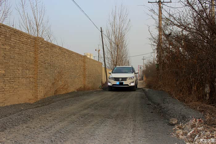

 组装完毕,开始路试。

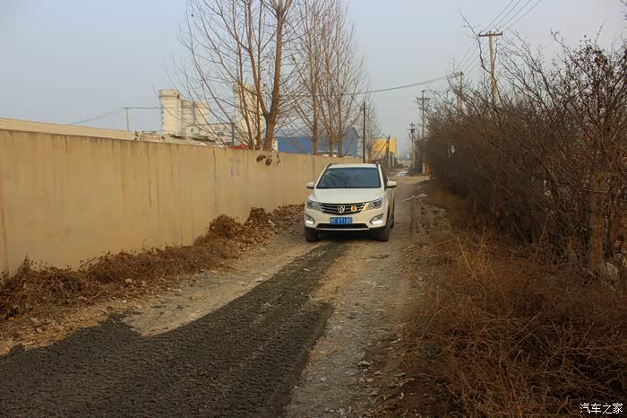

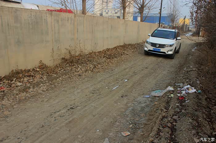

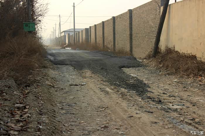

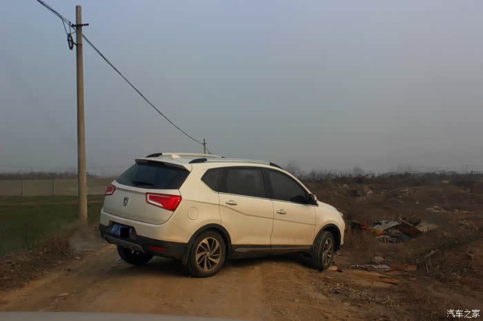

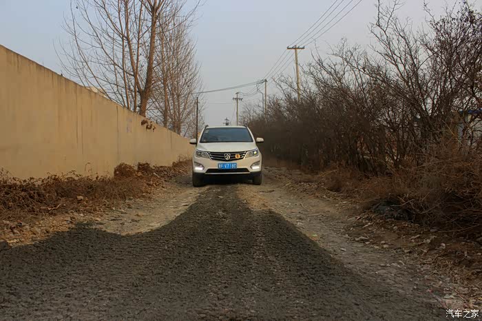

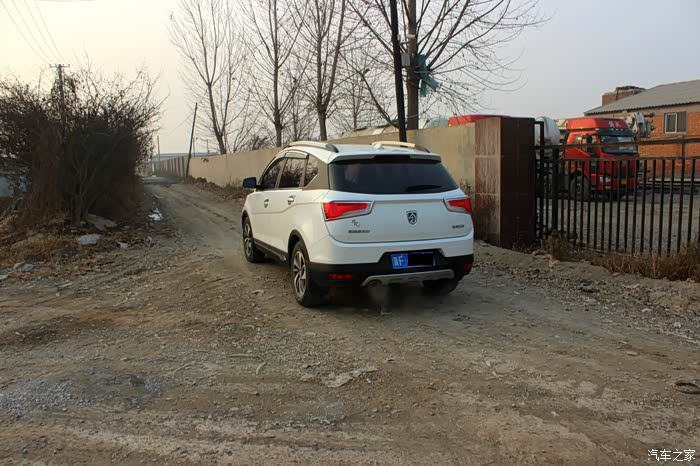

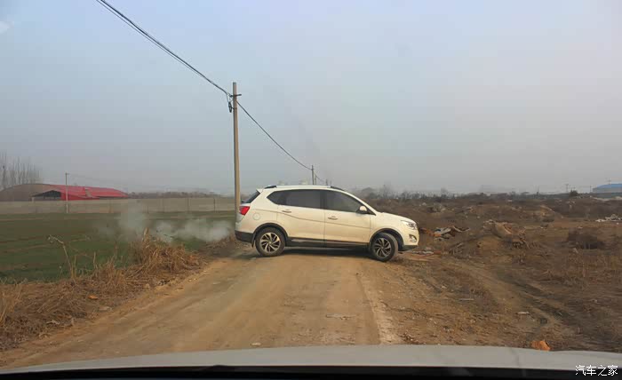

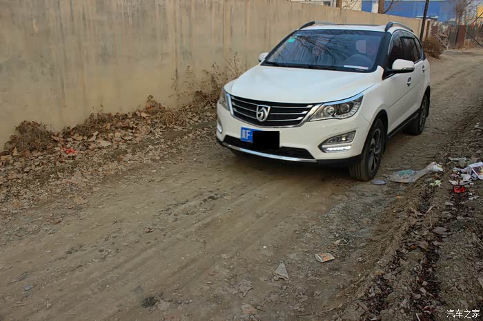

 依旧到前几天找的那条颠簸土路上试车。
 另一个换完方向机的车友也来到这条路试车。
 这小车开滴,腻害撒。

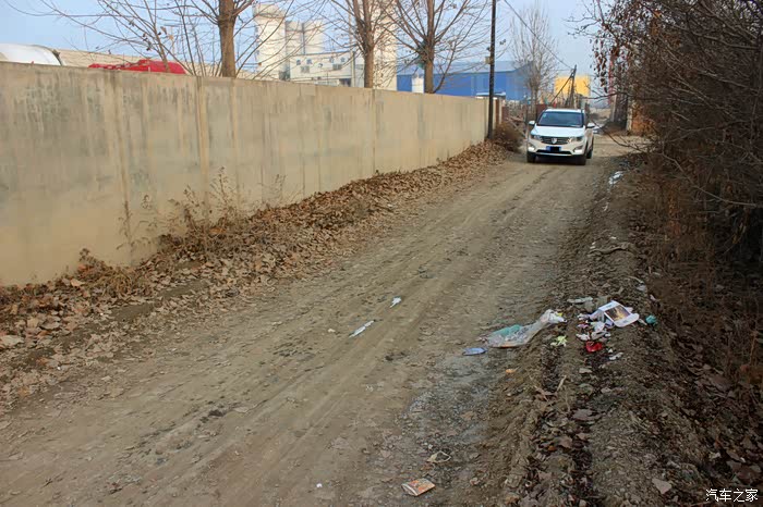

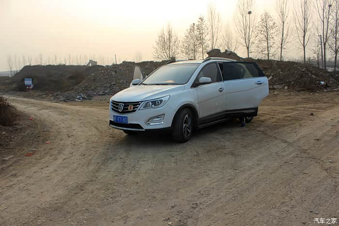

 为了更好的体验升级与否的效果,又调来了另一辆没有升级减震的车子一同感受这段复杂烂路。

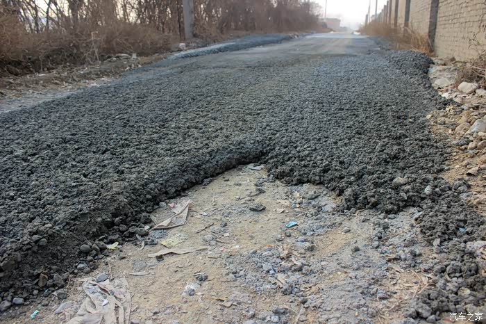

 带棱带沟还带坑,爽吧
 这段可以称之为水泥搓板路了吧,比搓板路还次。
       路试结果:在通过等级高的路面时,车内共振明显减少,车辆行驶的平稳度和静音性有所提高;在通过次一等的水泥路时,共振声音有所增加,之前未升级时后减震的咚咚声没有完全消除(因为后减震缺货,所以不得不临时取消更换后减震的计划);在土路以及翻越坑坎时,能明显感到新款减震没有了老款减震硬邦邦的感觉,有明显的韧性,舒适性有提升;在通过减速带时,20-30迈震动较小,升级带来的好处明显,40-50通过时基本跟原来一样,话说谁平时没事高速通过减速带不是
