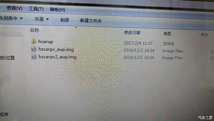

一、安装ES文件浏览器
1、空U盘,格式化,下载ES文件浏览器,系统载址http://pan.baidu.com/s/1dFtENRV 密码948c
(感谢烟消云散提供系统代码),考贝到U盘根目录下(注意:考完后文件夹在U盘根目录是这样的,如图2所示,我之前直接解压怎么也安装不上,需要把文件夹层级处理一下)
先吐槽这个屏使用以来的缺点吧,
1、像素低(硬伤改不了);
2、蓝牙电话连接时,来电话接听后通话声音超小,调大后能听清,通话结束后自动切换音乐或广播时,声音变得好大,及通话音量和媒体音量不同步(后面有解决办法);
3、手机互联后后台不能听收音机;
4、蓝牙电话电话簿无法导入DA屏内,通话记录可以(估计和电话簿存储格式有关);
5、据说按完DA屏后取消了原车随速自动调整音量功能,也就是主动降噪;
6、原车小屏幕功能减少,比如个性化设置、历史油耗等(某宝搜索雅阁小屏恢复线束,安装即可恢复,但本人不想再大拆中控,切还再保索性忽略);
7、手机互联挑手机,不一定所有手机都能互联,而且需要usb线连接,反锁。
以上是使用一段时间感觉的不足。至于本人为什么用的好好的突然优化他呢,原因是我换手机了,新手机估计是配置较高,手机互联不上(详情看我之前发的帖子),唯一闹心的是导航不能完美使用,这下走个长途,市区什么的只能买手机支架了,很不爽。
网上找了一段时间都解决不了手机互联问题,索性看到论坛里面有各种破解,其中有成功的有失败的,摸索了一段时间总结了最适合自己的方法,也就是安装车机版,下面书归正传。
一、安装ES文件浏览器
图2 ES浏览器安装文件

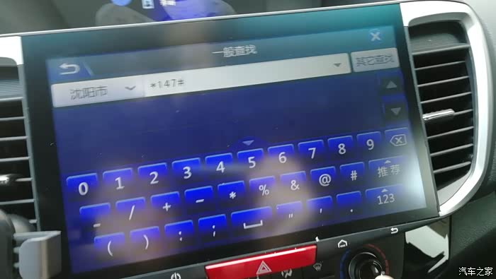

3、打开导航,在查找兰输入图3所示命令进入工程模式;
图3 输入*147#

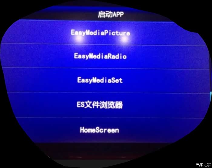

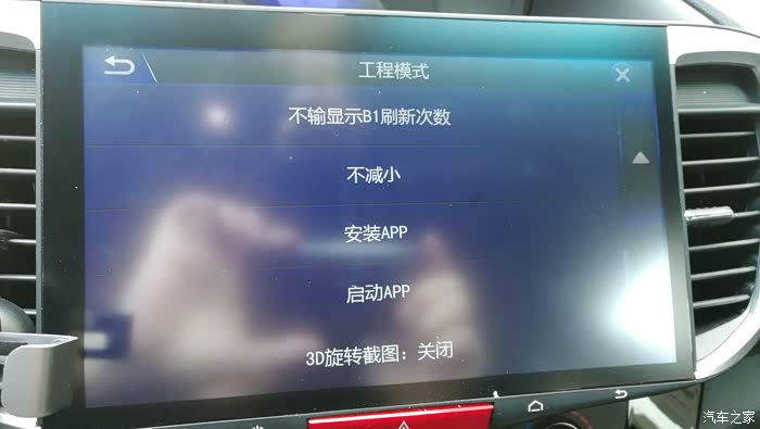

4、被隐藏掉的功能都在里面,下翻找到启动app,点击进入,如图4所示
图4 点击启动app

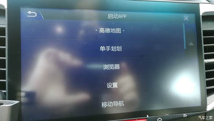

5、找到ES文件浏览器(注意,若未安装成功则重复上述步骤),如图5所示(此图没拍借用论坛图片),该步骤是确认ES文件浏览器已成功安装。
图5

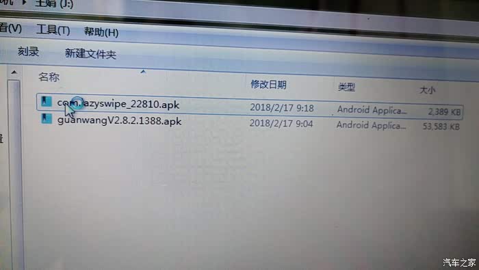

6、提前下载高德导航车机版,百度搜索高德官网即可下载,车机版专用于车载导航,可以和手机版的互联,下载单手划划app,百度搜索即可下载,把这两个下载到另一个U盘(目的是方便,否则用刚刚的U盘你还得回去电脑再拷贝),这一步都不会下载的活私我吧留邮箱我发过去,如图6所示。
图6
7、把下载高德和单手划划的U盘连接到车上,重复上述步骤1~5,点击进入ES,这样就能找到高德和单手的APp了,进行两个软件安装;

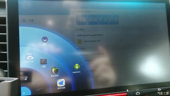

8、之后就可以启动单手划划,通过单手划划可以启动高德,如图7所示。或者从上述步骤5内找到高德地图,如图8所示。
图7 单手划划启动高德
图8 步骤5启动高德

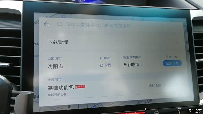

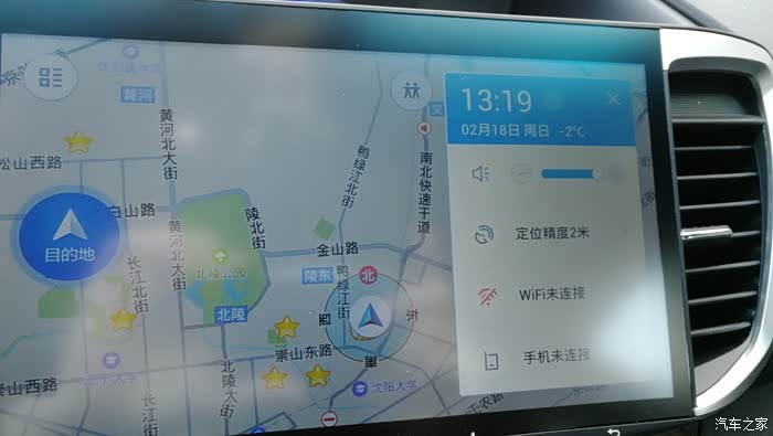

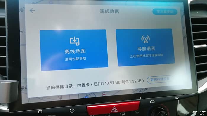

9、电击进入车机版高德界面,按照提示打开手机热点,与da连接(具体按照高德软件提示即可)点开离线地图进行更新,如图9所示,还可同步手机高德账户,导入常用地点都能传到车机高德上。
图9 更新车机高德离线地图
还有手机高德上工具箱里面专门有和车机高德连接的功能,可以手机热点开了之后(开一次下次自动连接)将路线信息发送到车机高德上,因为联网可以看到实时路况,也可以直接在车机高德上直接操作...这个我就不细说了,做到这步软件都有提示,安提示做就都会了。

图11设置里面连接手机热点
图12更新离线地图

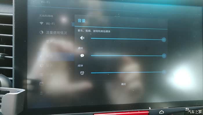

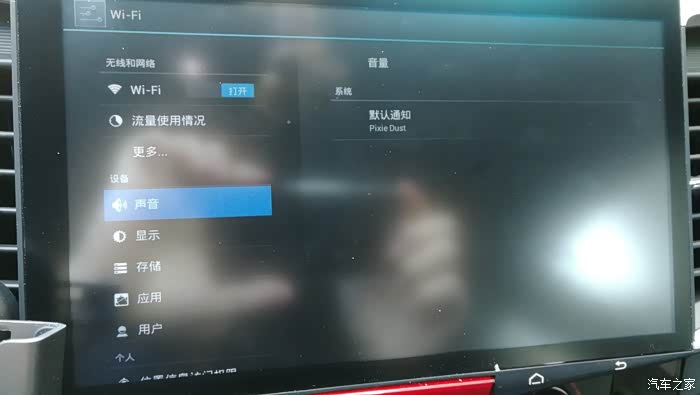

解决上文吐槽里第二条问题,手机通话语音与媒体音量(歌曲广播)不一致问题,具体如下:

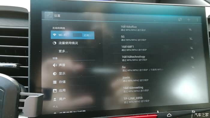

1、重复上述步骤1~5,进入DA选项中的“设置”设置(你会发现里面和和安卓手机一样)如图13所示。
---------分割线---------
图13 选择设置,并进入
2、选择设置里面的“声音”,如图14所示。
图14 选择声音选项
3、选择音量,将最上面音量调到最大,和下面的一样,如图15所示。
图15 调音量,最上面
4、完成,退出设置,蓝牙连接手机拨打10086,同音乐亲测,完美结局问题。
总结:觉得蓝牙电话这个必须调,而且这一步不需要下载app什么的,不需要U盘什么的很简单,即使用手机互联的车主,只要进入工程模式就能调,否则真的不好用。

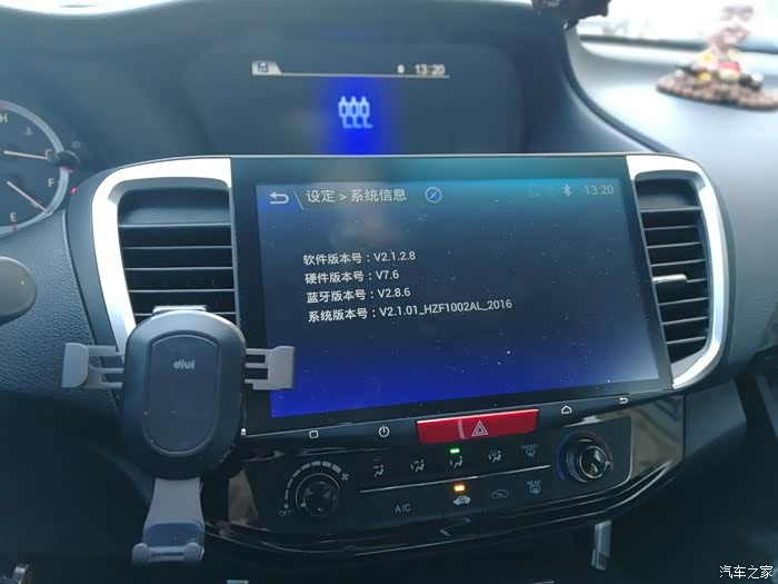

最后感谢雅阁论坛里的大神,他们启发了我,希望给车主带来便利,安装DA的朋友已经牺牲了原车部分功能(具体看上文吐槽),不要让DA真的成了摆设,挖掘点潜在功能才能让它变得有存在的价值,还有,我的车是9.5雅阁2.0,17年11月提车,说这个是供大家参考,别因为版本不一样弄成砖,帮了倒忙,我的DA版本如图16所示,大家喜欢可以尝试,总体感觉这个不属于什么root刷机吧,只是把屏蔽的功能找出来,具体不明白的可以私我,希望给广大车友带来帮助,谢谢。
