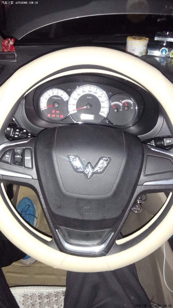

五菱宏光S1.5舒适,改装多功能方向盘快捷键。
前几天在论坛里看到有人,改装多功能方向盘快捷键,自己心里也有想改的想法,以前也想改过,就是就是不知道怎么接,后来看到有人发了改装快捷键的帖子,于是就在某宝上面买了一个才40多块钱,就等到了就动手开始安装,可第三天的时候看快递,早就到了以为会送给我的,可是等了两天才送给我
,当时很生气
,后来想想人家也不容易
,然后自己在上班就没有时间改了,直到今天下午3点到家就开始下楼改,自己一个人弄了5点,天黑了于是叫媳妇下楼帮忙拿下手电筒,一直弄了9点多。在这里谢谢我的媳妇
,好了上图

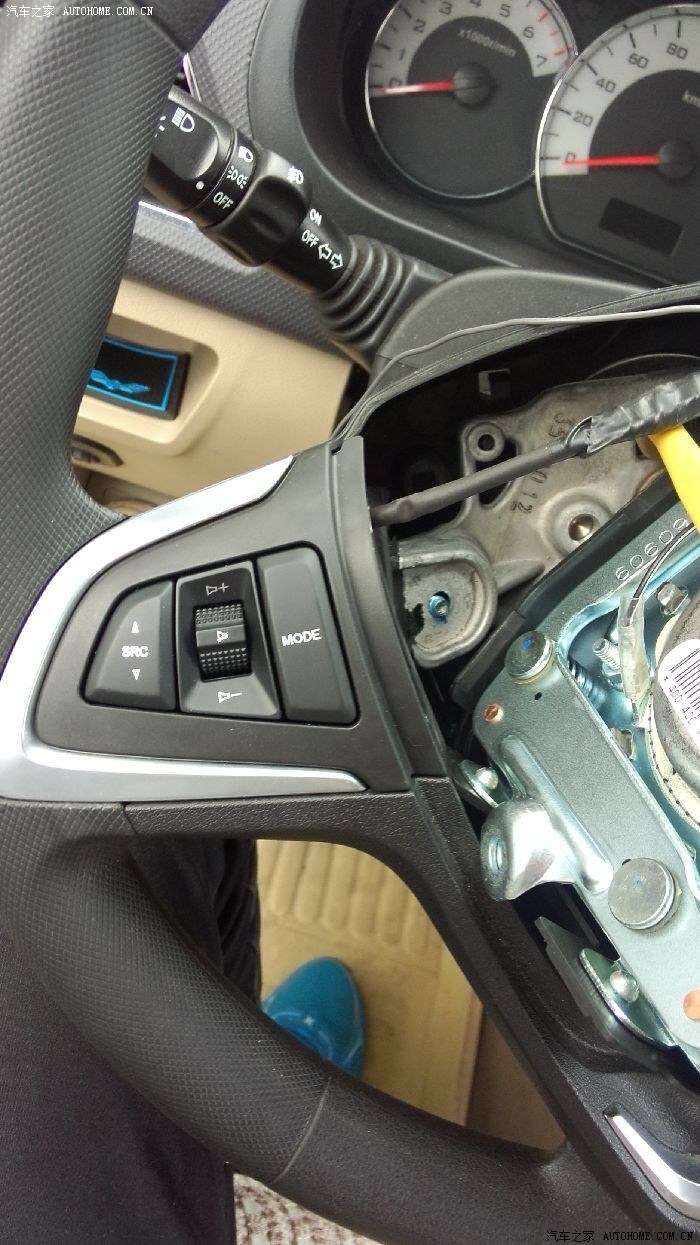

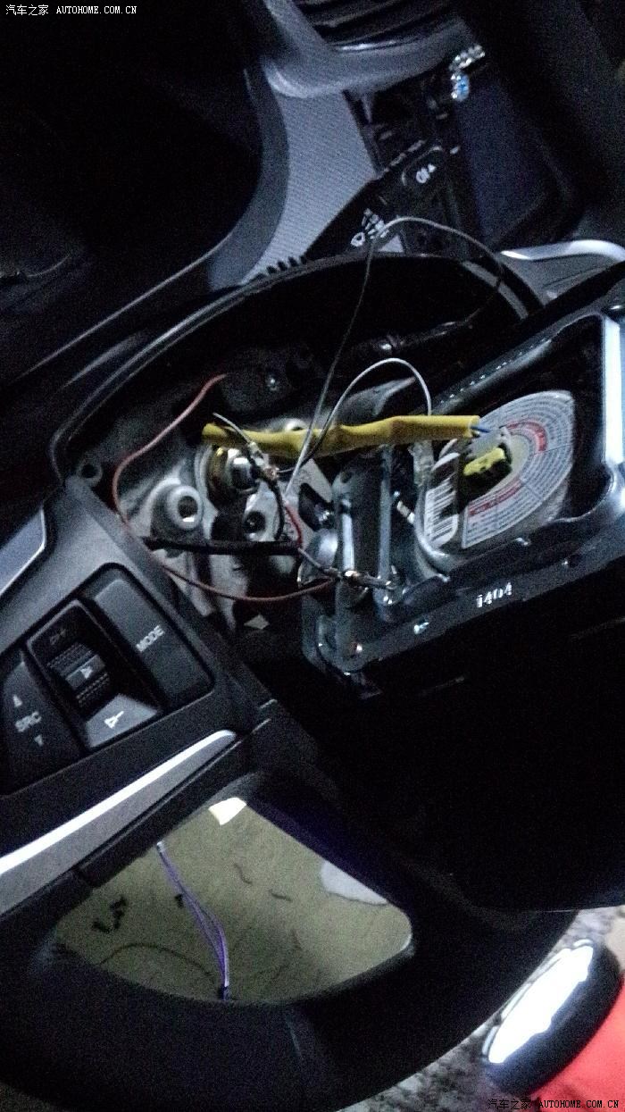

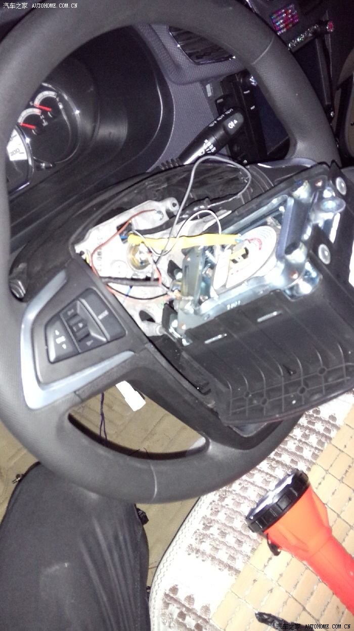

这个就是打开的样子了

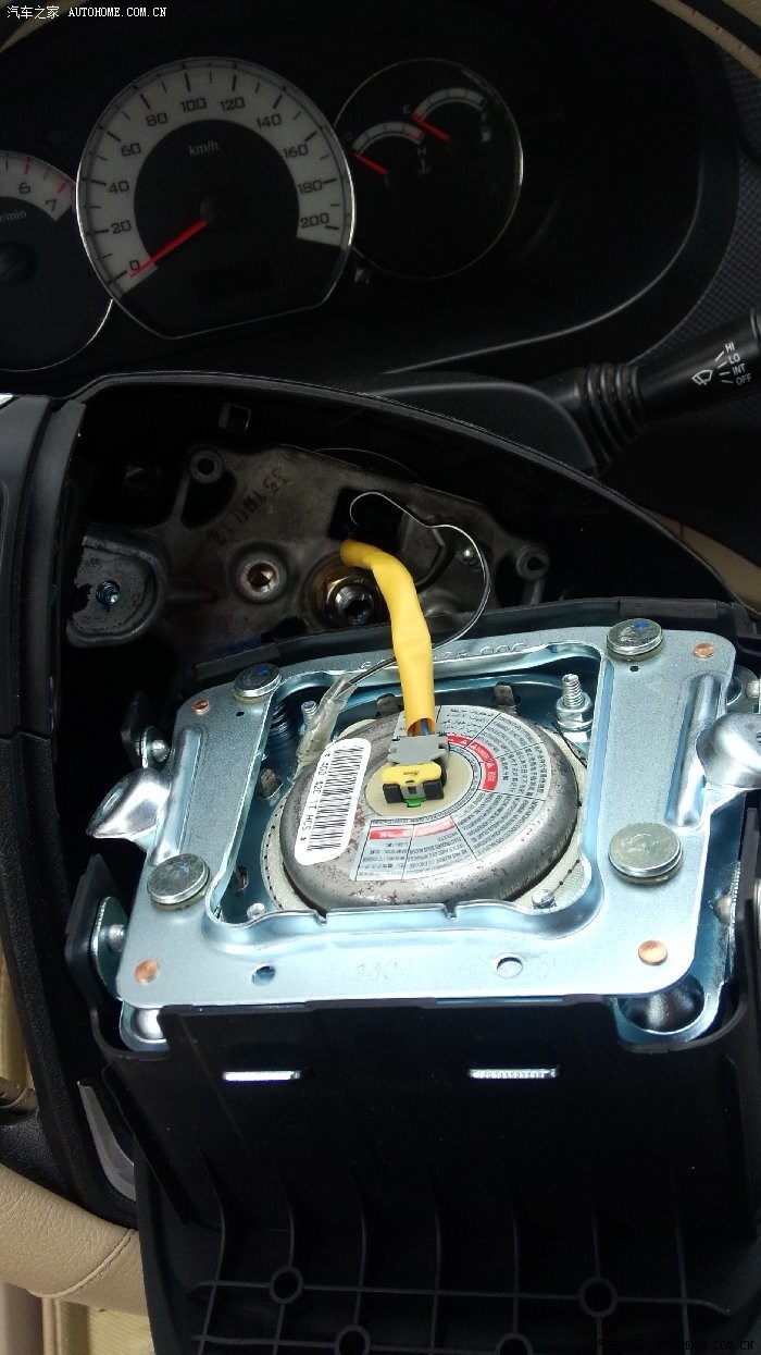

黄色的连接安全气囊

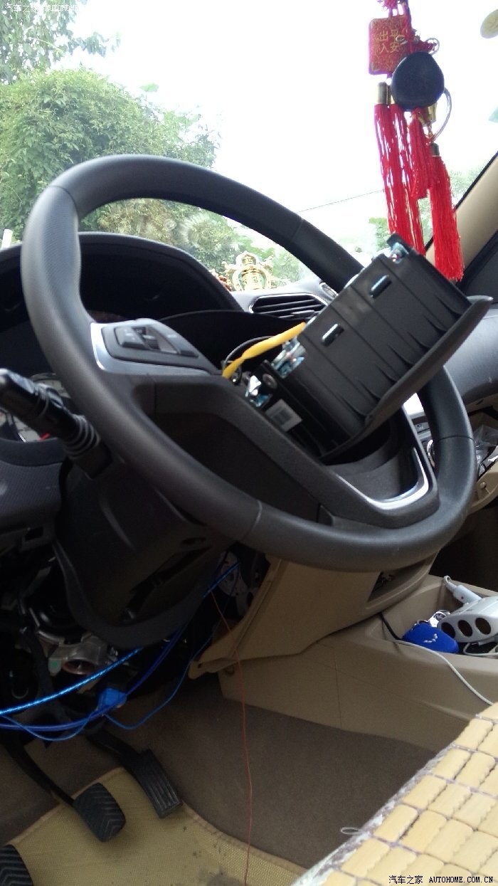

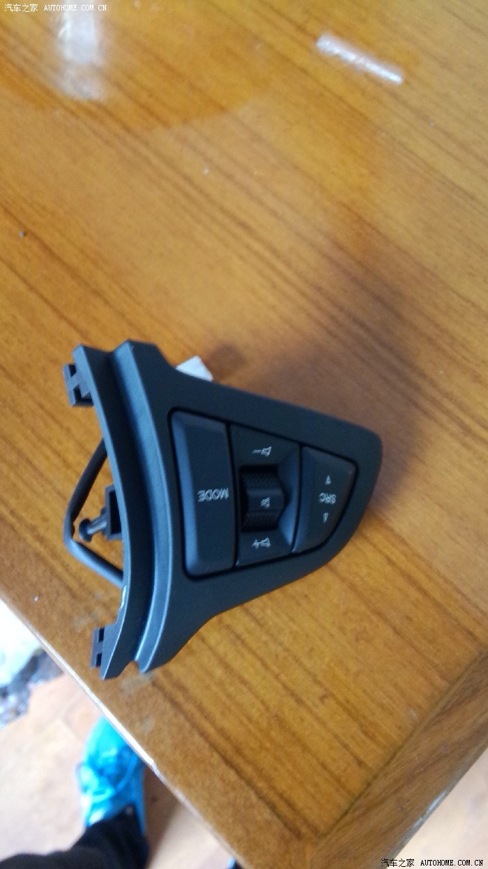

我用的是按键上面的两根线都走的游丝。

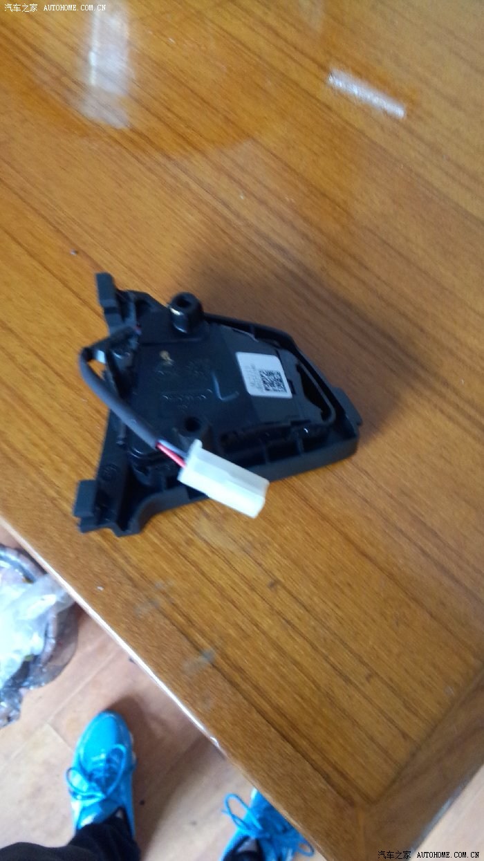

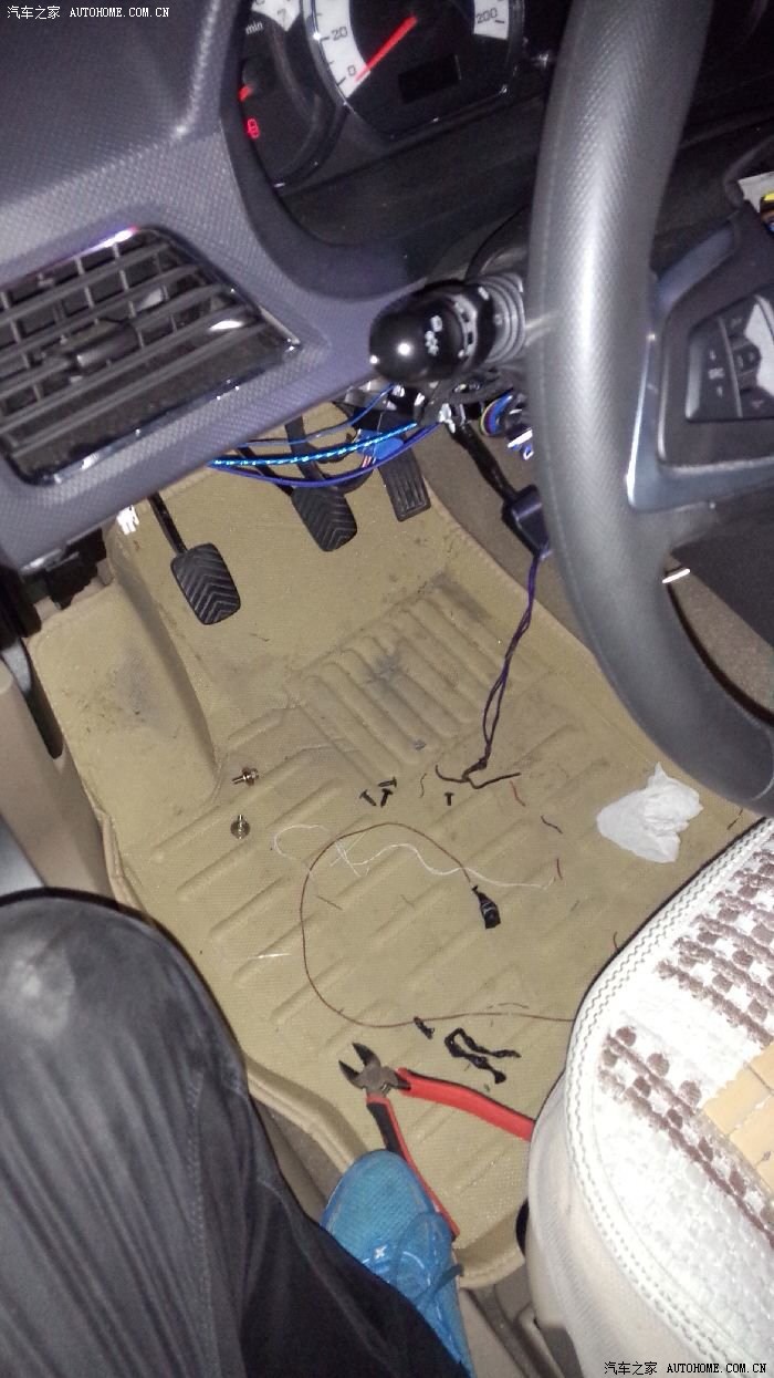

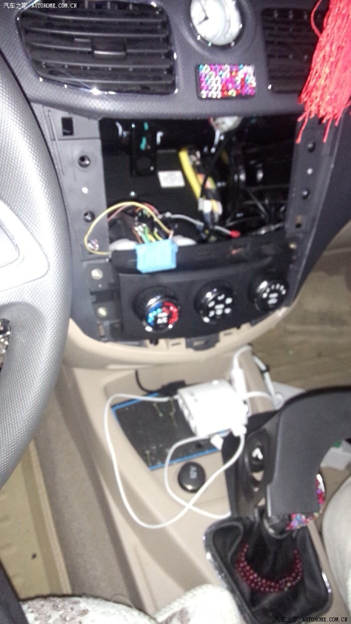

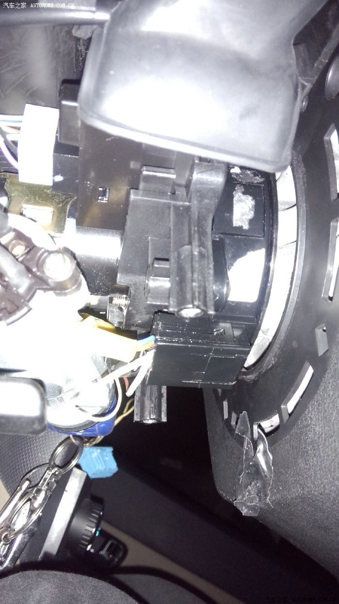

这个就是下面的游丝接口,对应好,我是用悍丝焊接的,悍好以后,拉到导航一体机上

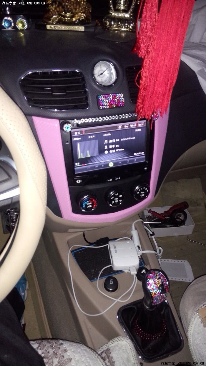

找到方向盘控制线两根,对应接好,就OK了
由于改的时候天就已经快黑了,就没有照那么多照片,希望车友们理解!不过改好了
感觉效果还不错,其实也没有那么难,只要懂得怎么走法也不难,不过还是要提醒车友们,不懂电最好不要弄,还有就是方向盘上的安全气囊一定要小心。
