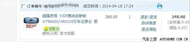

    本打算买超级电容版的(防爆性能比较好,比这款贵几十,无标款也要300多),但是询问掌柜,说是超级电容款必须外接电源才能使用,但我想到哪天兴之所至说不定拿下来拍拍风景什么的,不能单独使用就少了些乐趣了,倒不是在乎这点差价。掌柜说电池款也是防爆的聚合物锂电池,最多只会鼓包,不会爆炸,且信了。于是最终选择这款最便宜的无标款联咏NT96650/AR0330方案记录仪(据掌柜说,除了超级电容两个版本没有什么区别,不过我从两款的图片发现用的内存芯片貌似有些不同,超级电容款用的名气较大的三星内存芯片,电池版用的南亚的内存芯片,其实只要稳定这个倒也无所谓),为了与车子内饰搭配些,选择的纯黑色款(还有图片上这种蓝色面板的款式可选)。买的不带内存卡的裸机,价格如图:

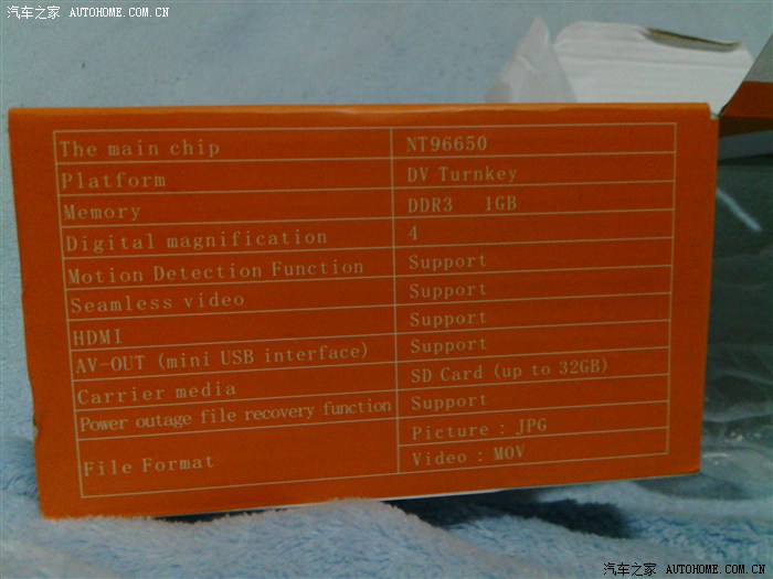

盒子上的参数-
三无产品,虽然掌柜说七日内包退,一月包换新机,一年内质量问题免费保修!但是买它还是要点勇气的,呵呵。

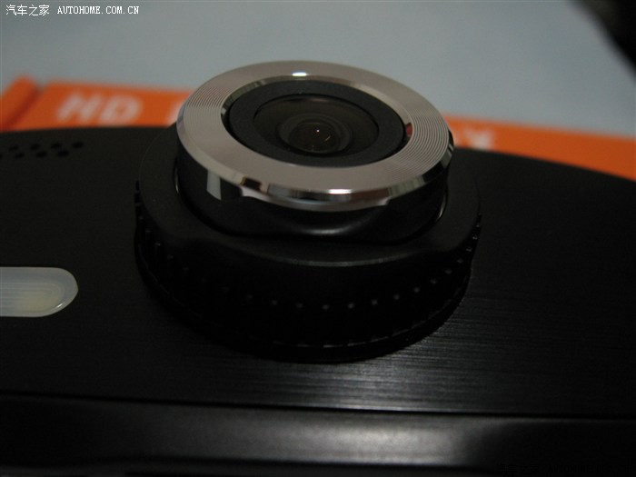

镜头特写:

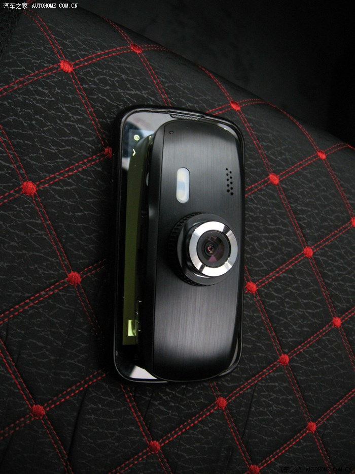

与我的中兴u930手机(4.3寸的屏幕)做个大小对比

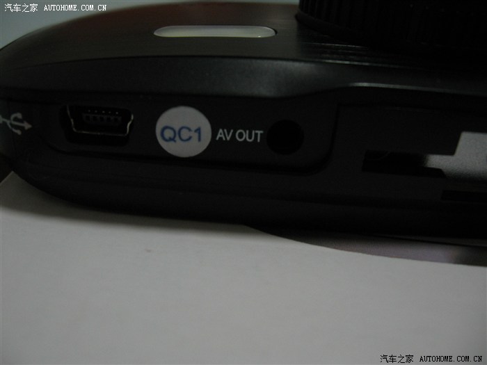

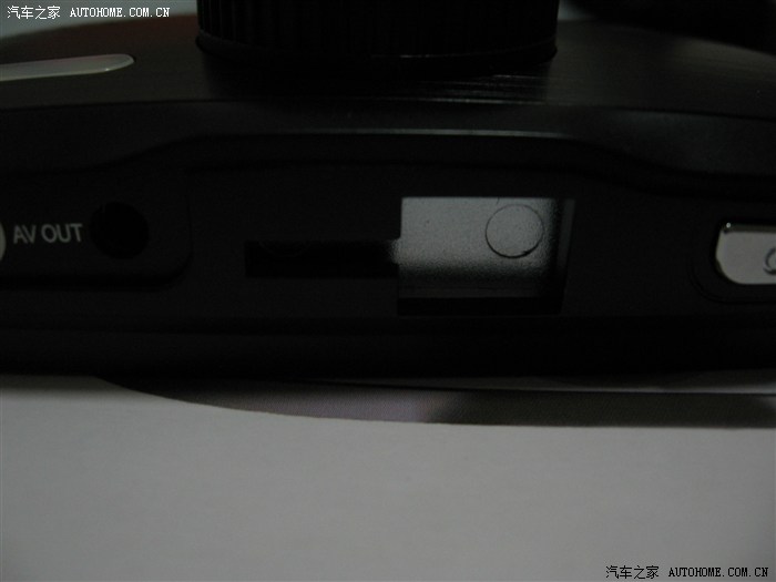

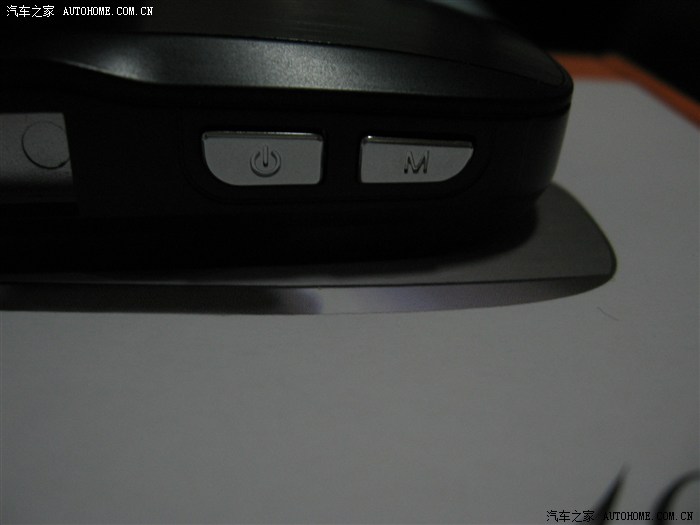

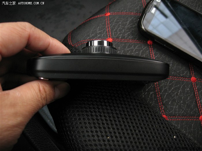

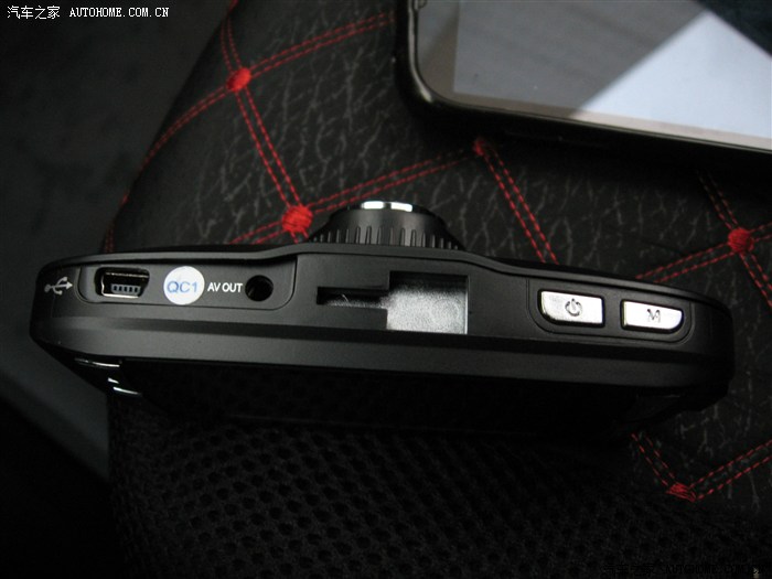

机身上的接口按键:

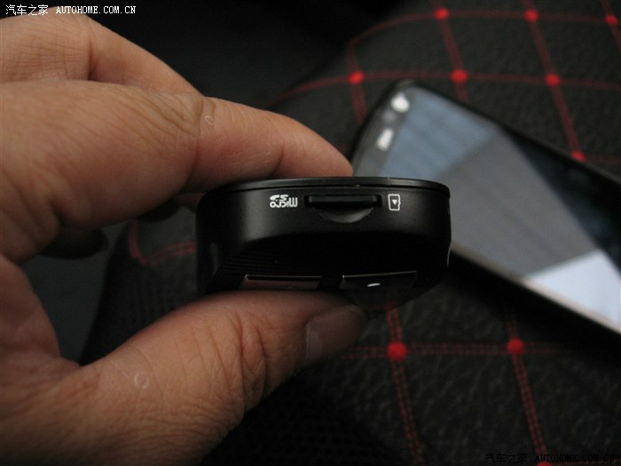

迷你sd卡插槽,自己空闲的一张三星32g c6卡(淘的,据称拥有c10的速度)插上用。

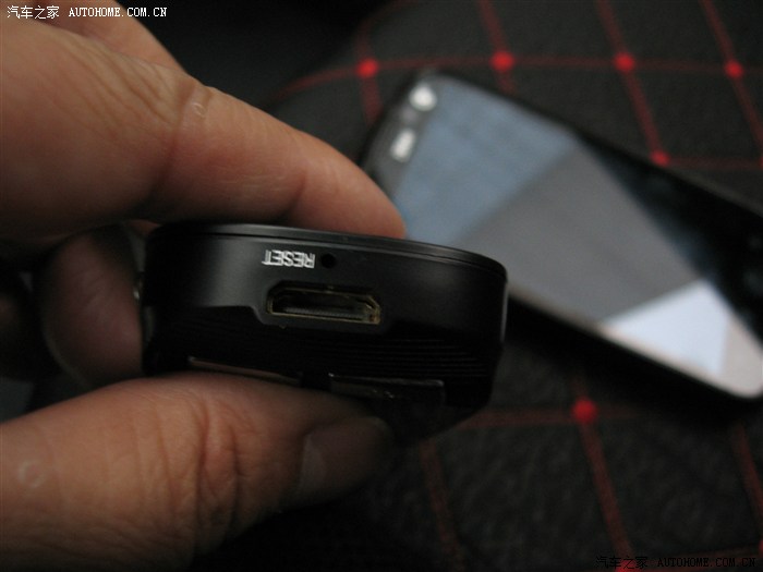

HDMI接口和复位孔(HDMI视频线没有标配的,要另外买,所以就没试这个功能了,对于我来说用处不大,家里有安卓盒子播放器,取卡去放还方便些)

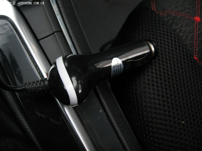

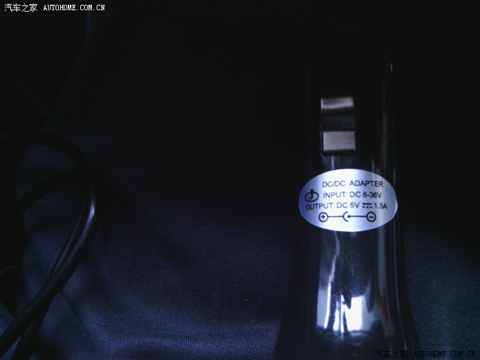

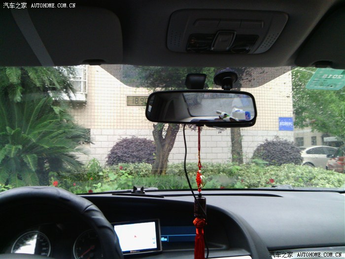

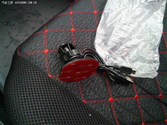

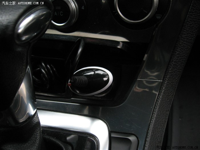

配送的电源线很长,应该可以作隐藏走线,测试稳定后再弄去,现在暂时这样接
原想要掌柜送个后视镜环扣支架,但是掌柜说530的后视镜支架异型(方的,不是圆的),可能不能用,所以要掌柜送了个3m胶粘的支架,测试好了再选定位置装,现在先用配送的吸盘支架。标配还有一根miniusb数据线。

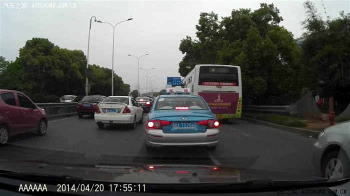

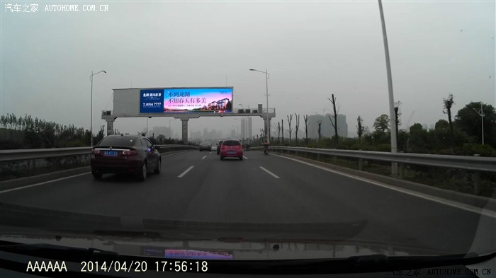

    迫不及待的上车测试,上点实际拍摄视频截图,这是下午快6点了,也不是晴天,天色有点暗了,但是效果也不错,色彩锐度都很好,与网上众多联咏NT96650/AR0330芯片方案记录仪测试截图效果差不多(基本没有水分),看到这个图像和色彩效果已经感觉值了,便宜也有好货,呵呵。第一天测试出了点状况,发现有漏秒,后来找到问题了,因为原来有一个外置车载导航的电源,就没用配送的长线,用车载导航的电源接的记录仪,第二天更换配送的长线电源,记录仪就没点问题了,不漏秒了,默认每段视频都是向前覆盖了一秒(比如上段视频结束时是6:34,下段视频开始时就是6:33),估计是那个导航的电源有问题(顺便发现了一个隐患,呵呵,下次拆开检修下看看,不行就换一个)。

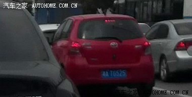

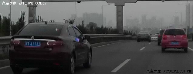

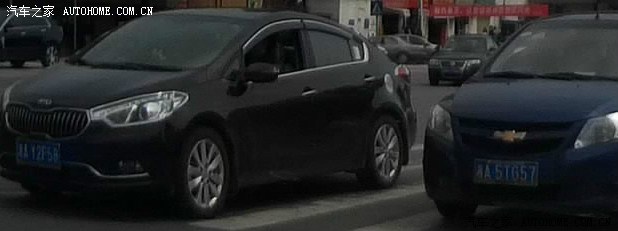

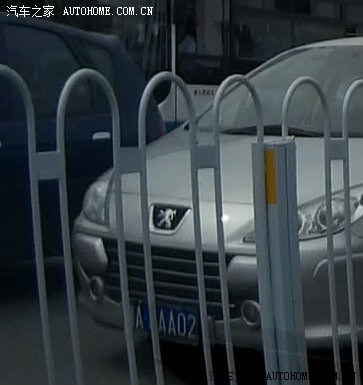

上面截图的局部放大,也许晴天会更好点

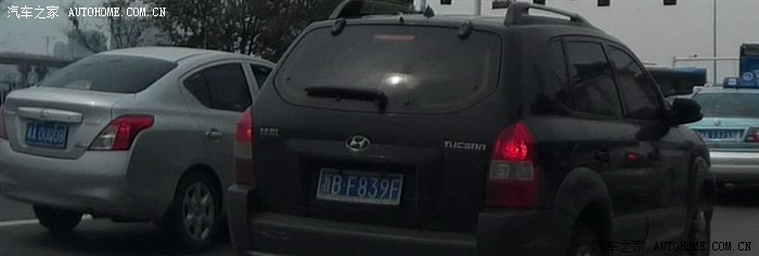

上图的局部放大效果:远了的车牌也看不清了,本身还是有个物理极限的,不是矢量图,呵呵。
上面截图的局部放大,对面来的车有速度差,车牌已经看不清楚了,也许晴天会好点

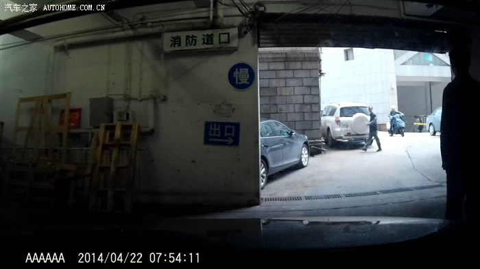

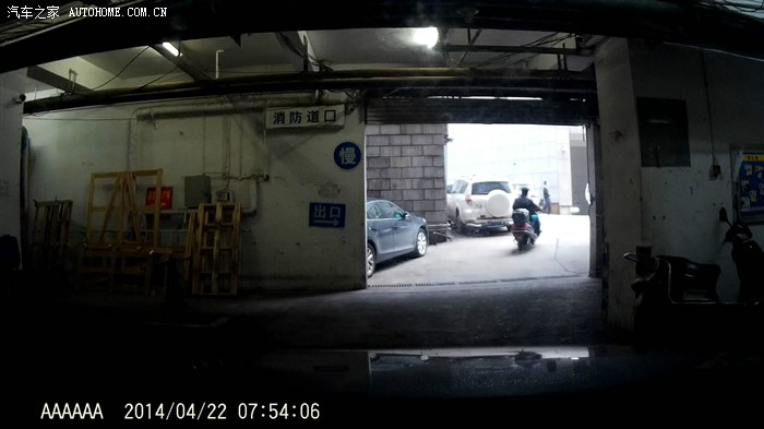

车库出来,WDR宽动态技术还是能看出点效果的
放大后细节效果

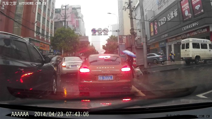

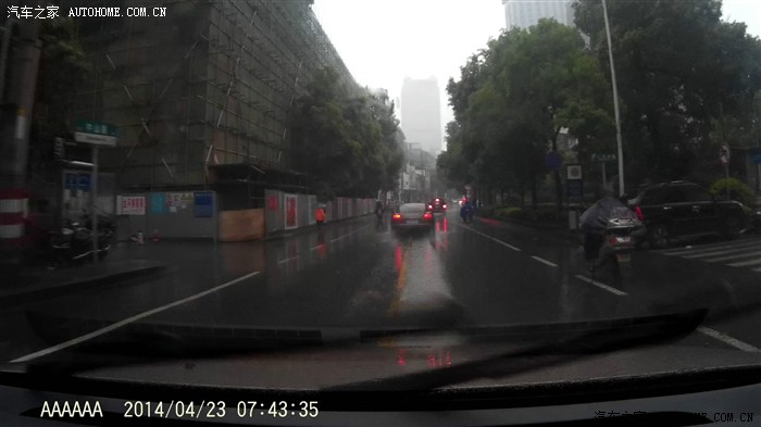

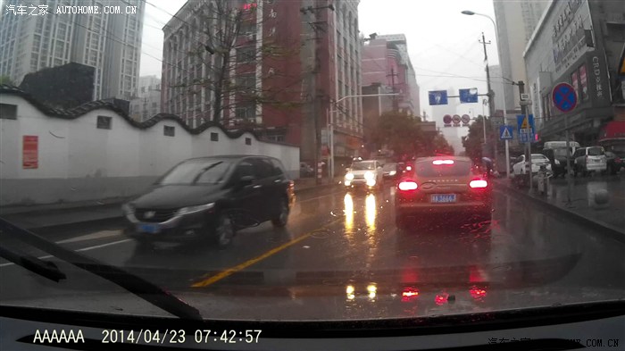

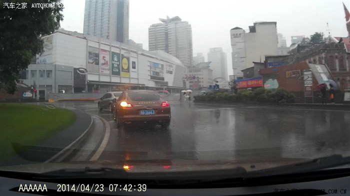

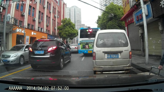

今天早上下雨,有这个效果和色彩已经很不错了,一直跟在一辆保时捷的后面,这车的外形线条真舒服

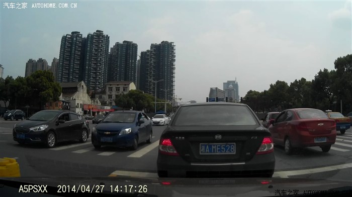

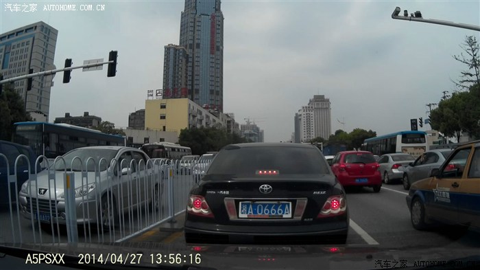

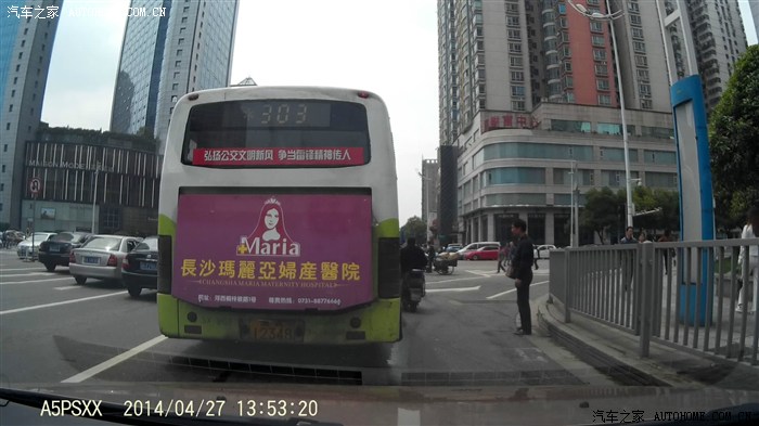

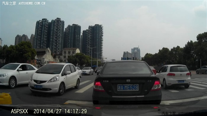

补晴天视频截图:

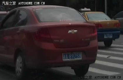

晴天的果然要强一些,即使有一定速度差,对面的车子牌照还是能看得清(靠近的时候)这个距离也勉强能看到
这个勉强看得清,但再远点的出租车就不行了。

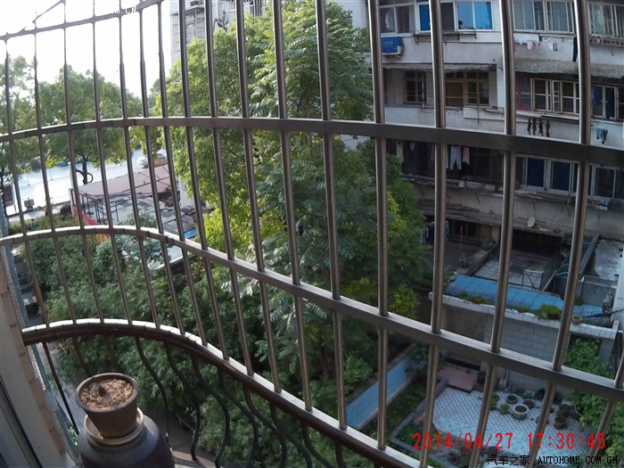

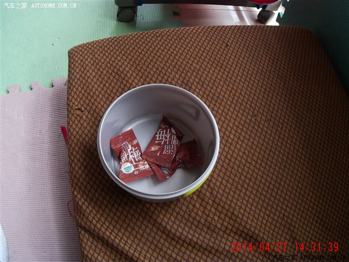

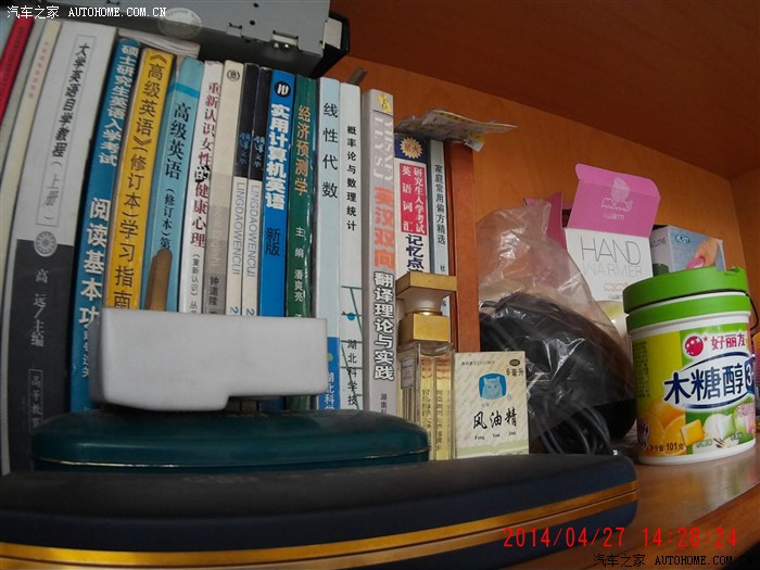

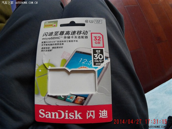

拍照效果测试:切换到拍照模式,这款记录仪的镜头应该属于中远距离定焦镜头,不适合用来拍物品细节,稍微近些的距离就没办法对焦了(如下图),而且桶形失真非常明显(可能为了作为记录仪广角使用故意如此设计的),仔细看照片的原片细节效果,可以看出非常明显的后期处理痕迹,与摄像效果如出一撤,有轻微锐化痕迹,也有经过wdr处理后的效果,色彩表现还算不错。
下图就是上面原片的细节放大。

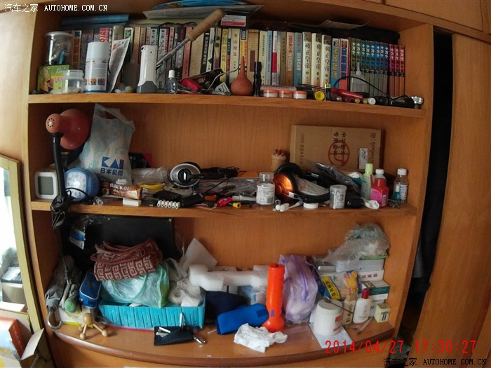

桶形失真这张看起来特别明显:

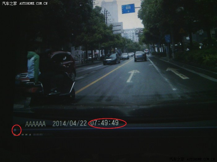

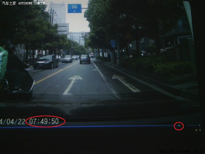

漏秒测试:用手机实拍电脑播放器播放屏幕,前段视频结束时间为07:49:50,后段视频开始的时间是07:49:49。刚好向前覆盖1秒钟,测试不漏秒视频截图原图(上面手机拍的屏幕,效果比较差)

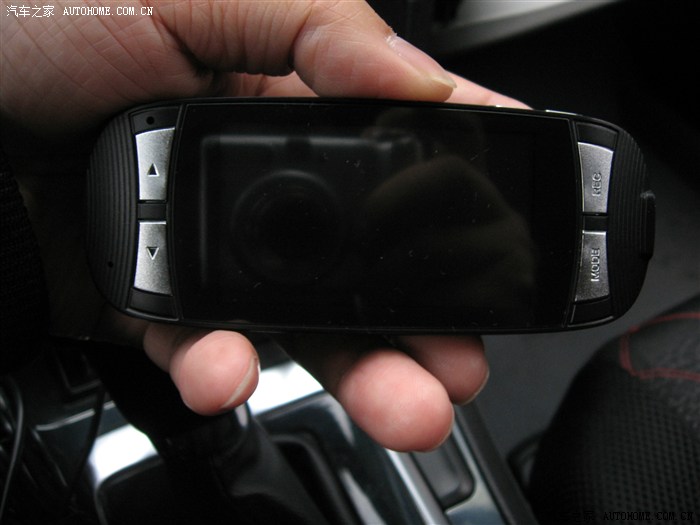

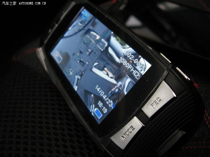

    说下这款的缺点:原机屏幕用的比较差(可以说垃圾啦,呵呵),色彩平淡,可视角度小(见下面实拍图),在本机上看体现不出视频本身的效果,电脑上才看得出来。不过这个还是可以接受的,本机播放毕竟本身就不是记录仪的重点,好像也没有听说哪款记录仪本机播放效果特别突出的(包括高档的);不是触摸屏,对于用惯了手机的机友操作要适应下(纯属鸡蛋中挑骨头,呵呵,不过现在确实有触摸屏的记录仪,价格也就500多吧)
还好从下往上看的视角效果还能接受,正好也是正常使用时的观看视角。

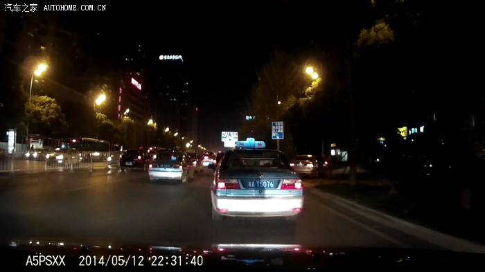

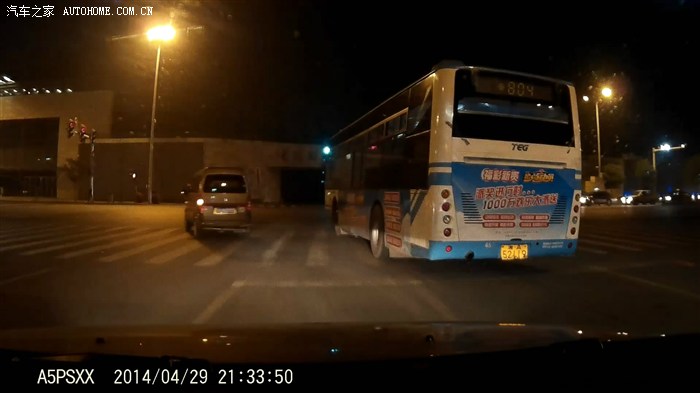

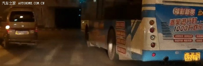

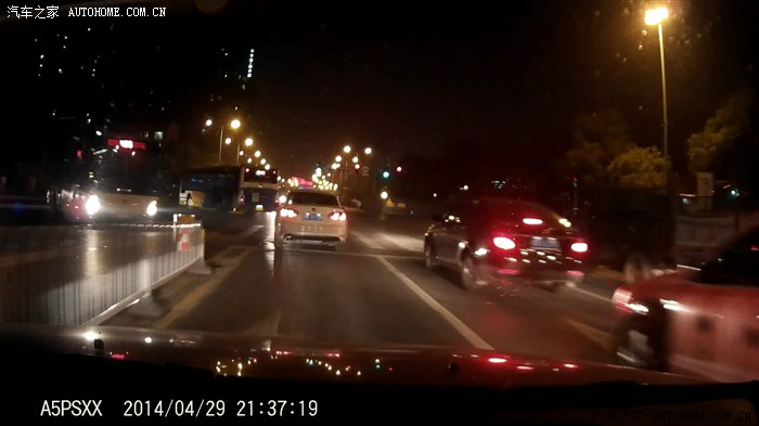

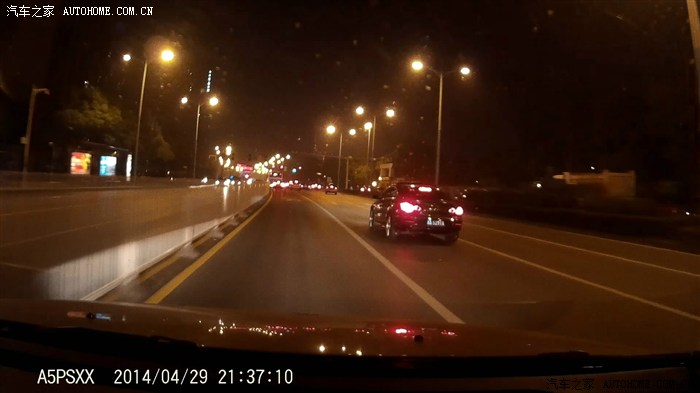

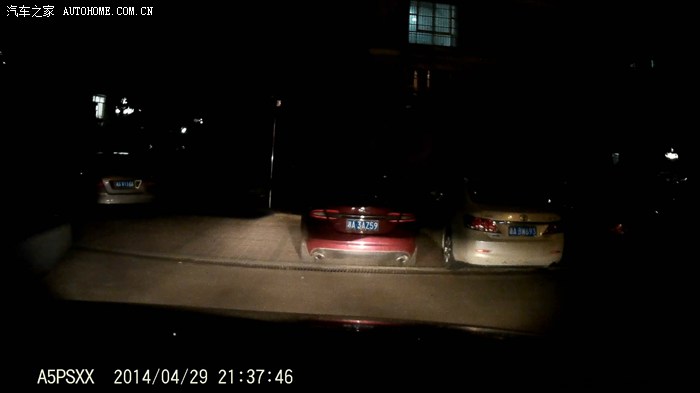

4.30补充晚上视频截图:

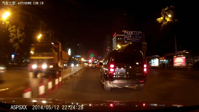

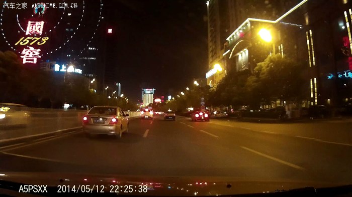

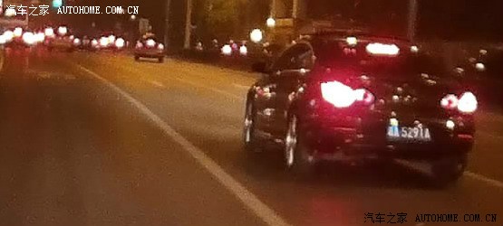

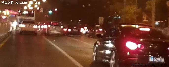

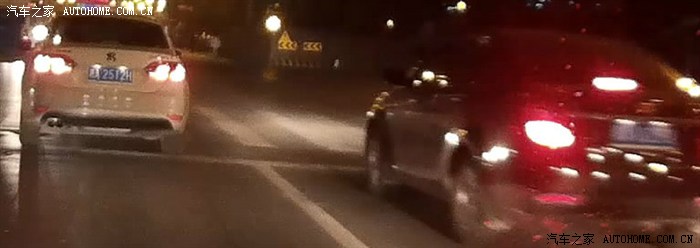

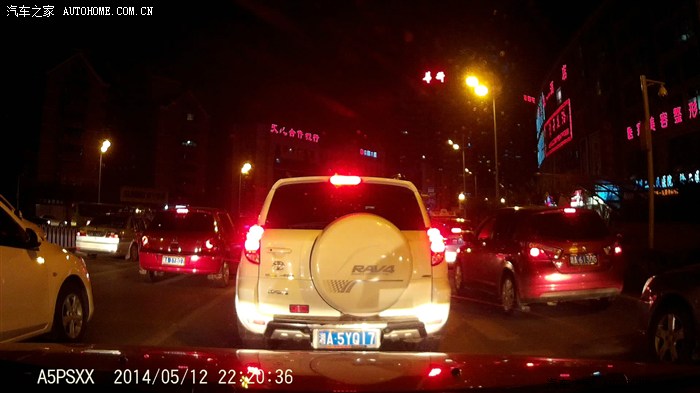

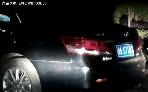

晚上的视频效果比白天要差不少,细看噪点比较明显,但是色彩还是蛮华丽的,整体对比度不错。至于牌照,基本行驶中只能看到车子正前方同速行驶的车子的牌照,侧方及对面的无法看清。

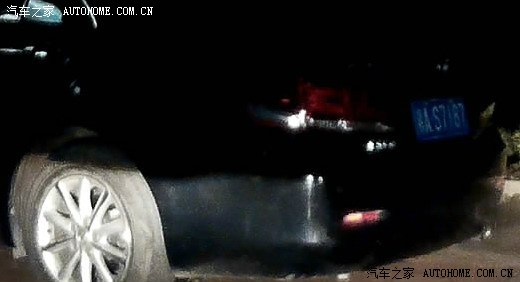

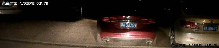

 相对静止状态下借灯光还是可以看到不少车的牌照,晚上移动中就不行了(其实跟普通相机的使用道理是差不多的),光线越强、越稳定
清晰度越好。

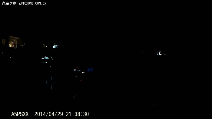

没有路灯照明的情况,车子近光灯照明效果
示宽灯照明效果,众所周知530的前示宽灯灯光是比较弱的(仅每边7个小led灯珠),呵呵

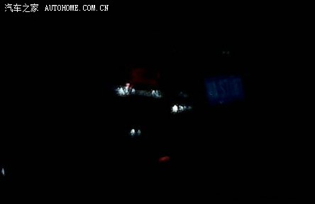

无灯效果,没有灯当然是乌漆抹黑的,又没有传说中的红外线夜视功能
远光灯照明效果,原车灯什么都没有改过,差强人意吧。

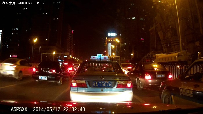

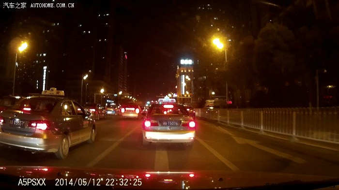

更多夜间效果截图:

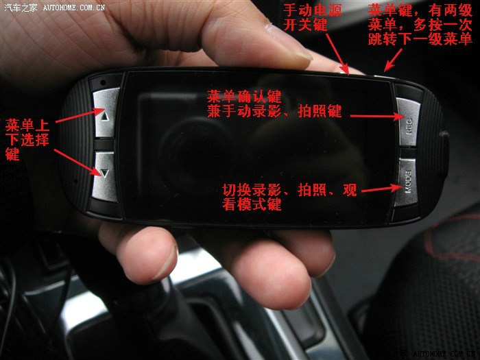

5.14更新:莱单键(顶部右边第一个按键 )按两下跳转下一级菜单(一般每个模式都有两级菜单),记录仪操作按键说明如下:

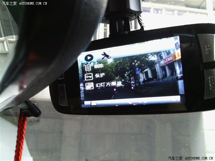

    有坛友问“发生了事故,是否可以一键锁死当前这段录像,免得被覆盖了”。这个基本功能貌似是有的,就是那个内置G-sensor,在碰撞发生时自动保存并锁定录像。但是具体我没有试过,因为安装以来至今未发生过碰撞事故。手动一键锁定貌似是没有的,不放心的话可以手动锁定或者取出存储卡来备份到电脑,手动锁定操作步骤:关闭录像,按m键切换到观看视频文件模式,按上下键切换到你要的录像片段,再按菜单键,有删除、保护、幻灯片播放三个选项,保护选项的图标是一把钥匙,大概就是锁定的该视频的意思吧。手动锁定功能截图:
