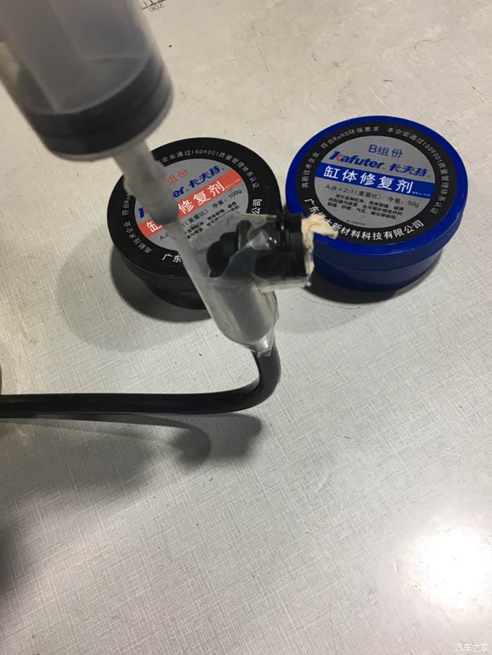

   17款320Li刚出保,出保之前4S没爆不给换,上车就心慌慌不知什么时候就把我丢在路上,突发奇想用灌注的方法一定能解决这个问题,所需材料:160元祖国管子,40元电焊胶,棒棒冰,80毫升胃管流食注射器,胶带。
棒棒冰取上部分

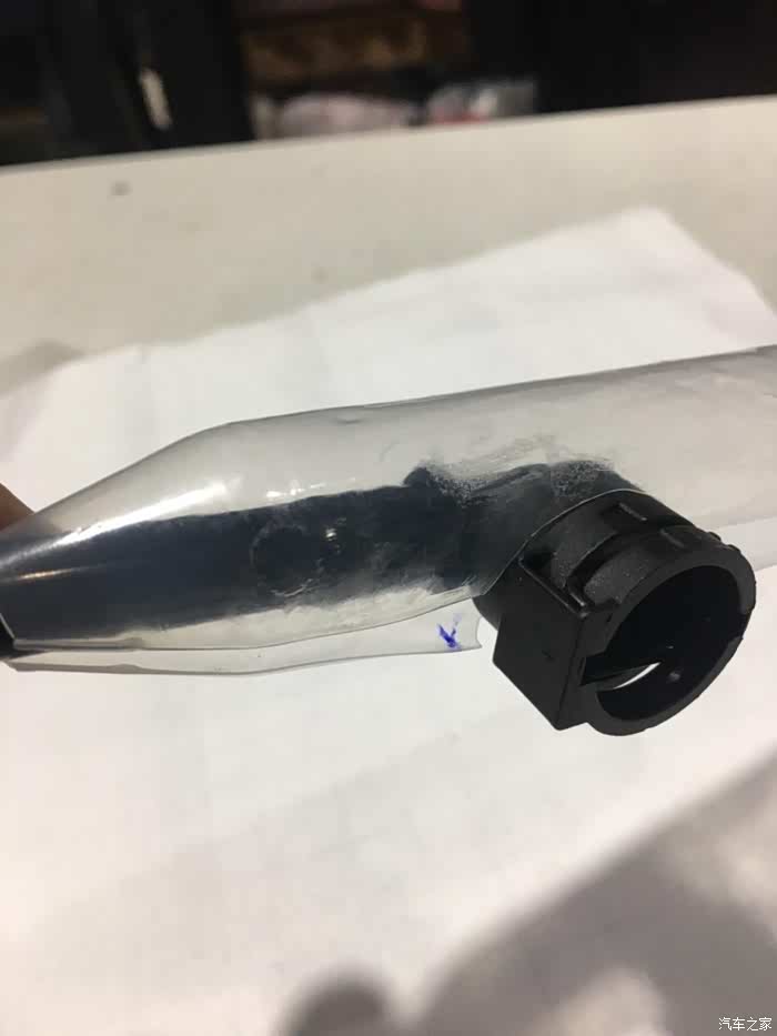

剪蓝色部分长2厘米宽1厘米
如图装上去并用胶带把开口粘合
要保持管子四周距离相等
注胶要从底部开始,让胶从底部向上升起这样就不会有气泡。

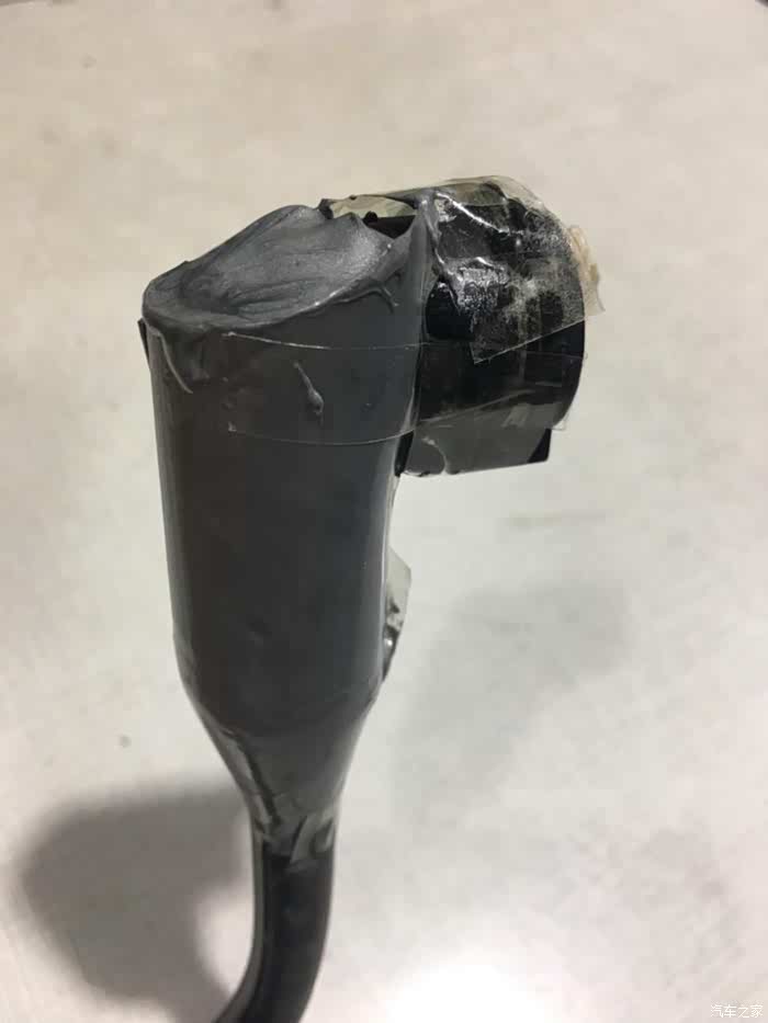

注胶完成。注意注胶过程要快,最好2分钟内完成,这种胶化学反应快,很快就会凝固,并且在胶体捏不动时(大约2小时)把棒棒冰拆下,不然就粘在一起了。

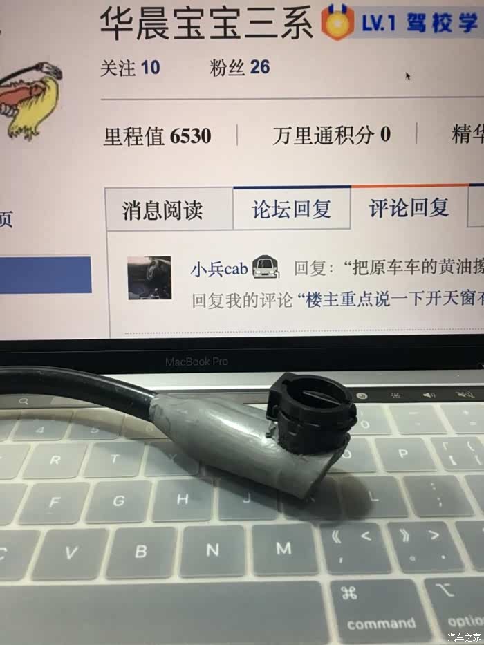

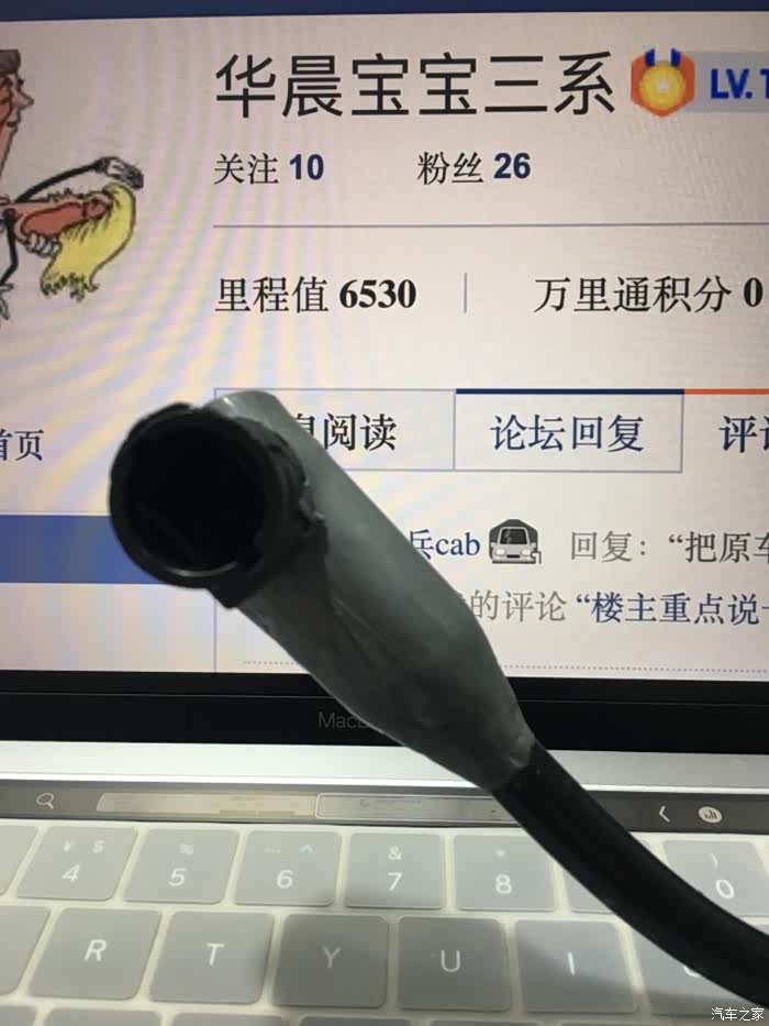

以下是完成后特写。
