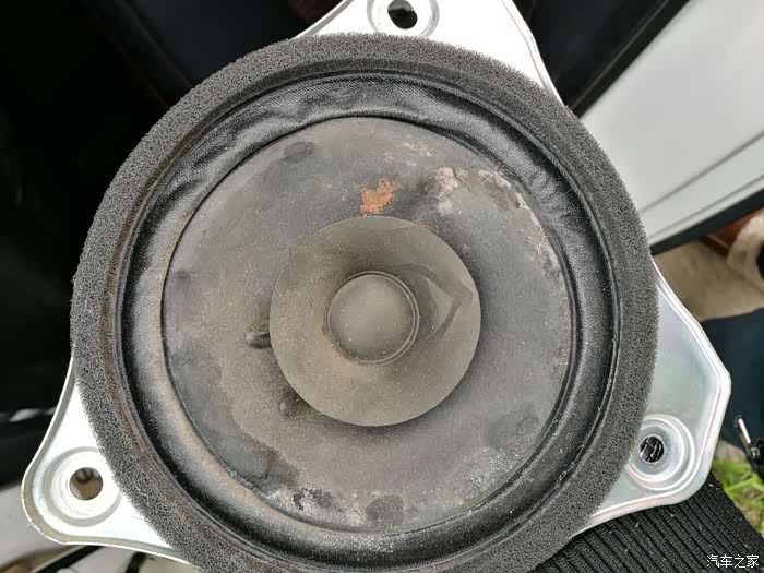

  开车听歌发现左后门喇叭刺啦刺啦的噪音,声音时有时无。我就知道中奖了,肯定和很多车友的遭遇相同——喇叭泡水了。
   今天有时间把车门拆开看了,又发现了很多问题。看图吧

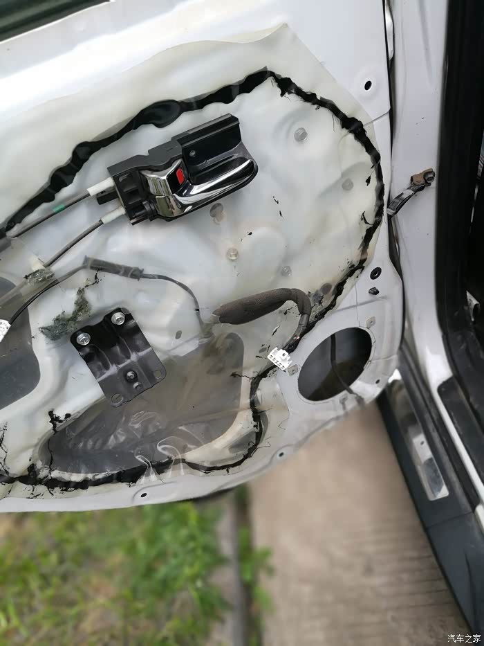

车门拆开,喇叭拆掉了

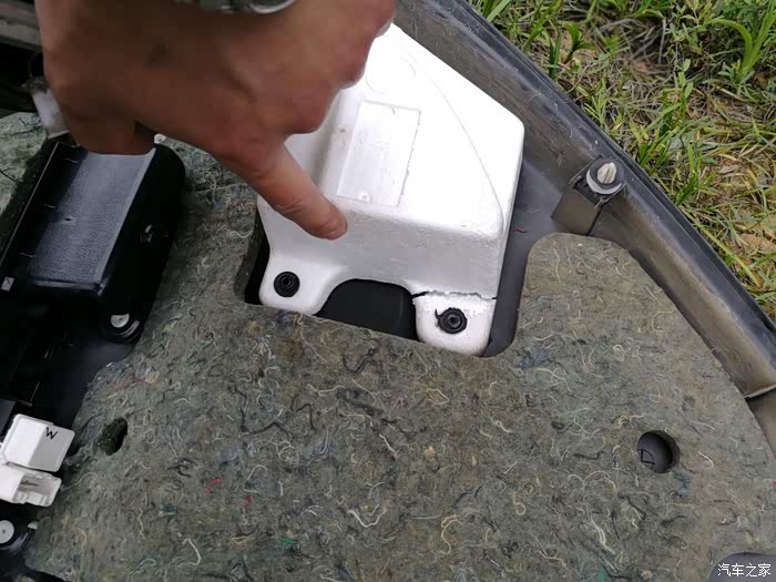

发现车门的隔音泡沫有一块断裂了。我插了两根牙签,用胶带粘一下

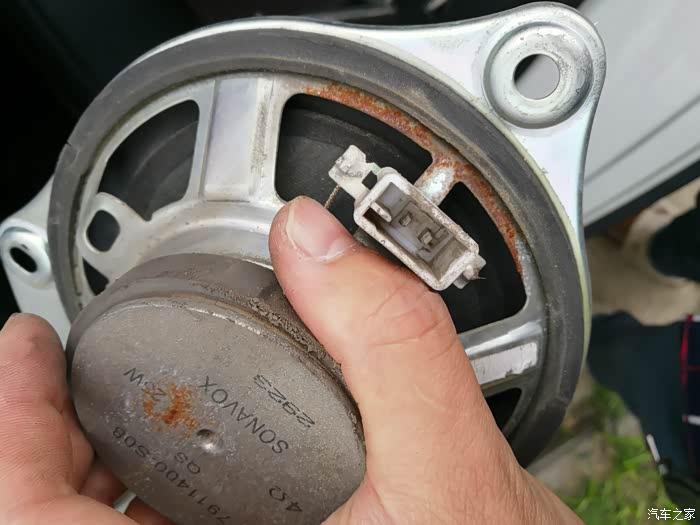

喇叭泡水后发霉,薄膜已经变形破裂。整个丢掉了

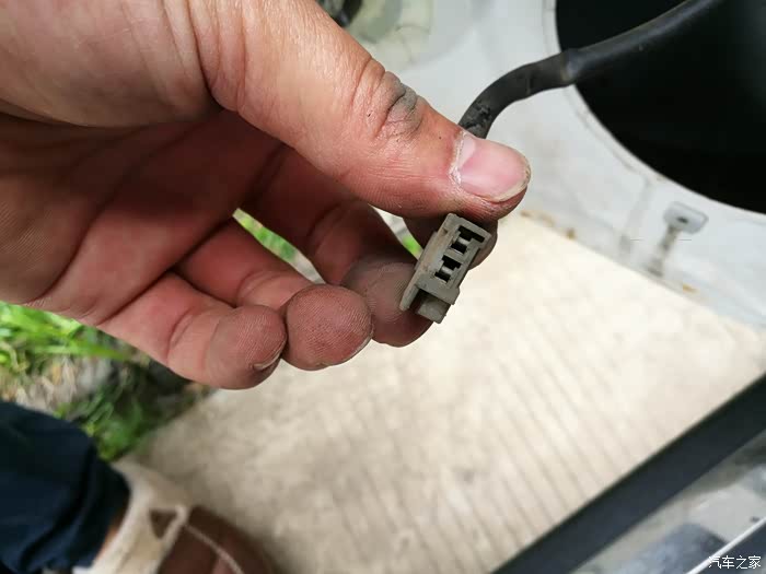

喇叭的插头和线束的插头全是淤泥和氧化
线束插头也是脏泥,内部有氧化

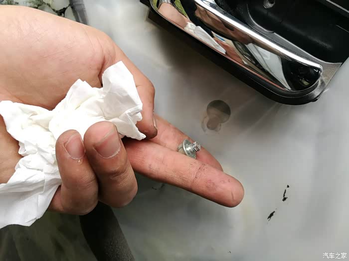

之前被小偷光顾过一次,左后门玻璃破窗,换过一次玻璃,这个升窗器支架的固定螺丝断了一个,应该是维修时用力过度造成的。

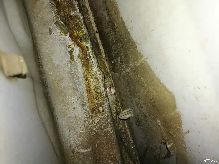

车门内部发现有5CM左右的泡水痕迹,说明之前漏水孔可能有过堵塞,现在检查两个孔都是通的。
    另外发现车门塑料件有把门板表面磨花破漆的痕迹,玻璃的支架也锈了。

喇叭去淘一个换上拉倒了,其他的东西不管它了
