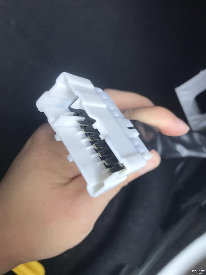

上面那个大的白座就是接到后视镜的,一会把后视镜加热的线和端子接到这里。然后把后视镜拆下来,镜子也得拆下来。
穿后视镜加热的线,这个是买后视镜的时候带的,一段插到后视镜,另一端插到刚才说的那个白座里面,线用醋酸胶带裹一下,耐磨。
穿完线后,一端接后视镜,另一端插到白座的孔里,标红的那2个孔,插入方法可以搜索相关端子的安装视频或教程,挺不好安的。
