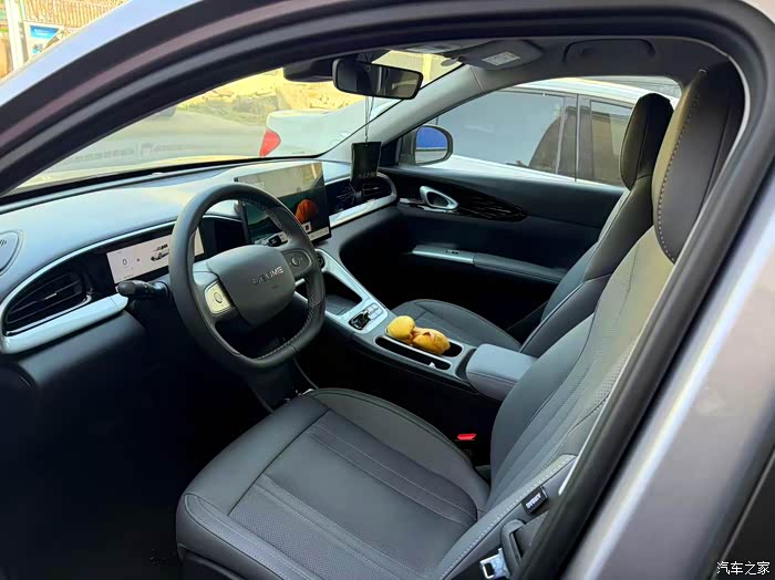

再说说空间和实用性,优点确实有,但也有几个反人类的设计!空间亮点真的是前备箱和后排纵向空间。前备箱70L,我平时用来放充电枪、洗车毛巾、应急工具还有安全包刚好塞满,不占后备箱空间。后备箱常规容积375L,座椅放倒之后会拓展到1320L,偶偶放些大件物品也是可以的。后排空间我实测了几次:我身高178cm调整好驾驶位,座椅到方向盘一拳半,再坐后排腿部两拳,头部一拳。坐三个成年人不挤,地台全平中间位置的人也不难受,这点在同级别小型车里还是很能打的。

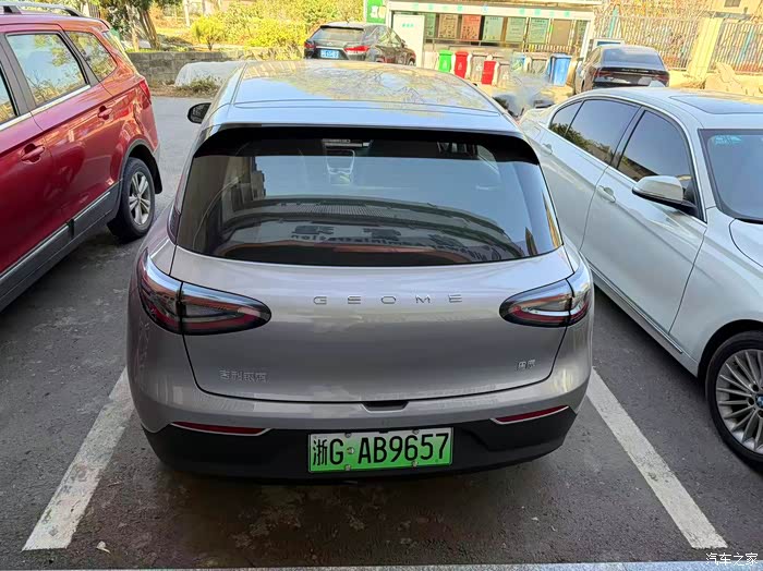

但实用缺点也很明显:第一,后备箱没有遮物帘,而且开口是斜的,放贵重物品会被人看见。下雨的时候后玻璃没雨刷,清晰度也比较一般。第二,后排座椅放倒后,和后备箱地板有个5cm左右的台阶不是纯平的,上次想放个长条形的衣柜门,结果被台阶卡住,只能斜着放浪费了不少空间。第三,车内储物格看着多,但副驾抽屉虽然深,却没有分层,放了香氛、充电器、驾驶证、纸巾之后乱糟糟的,找东西得翻半天不如做个分层设计实用。

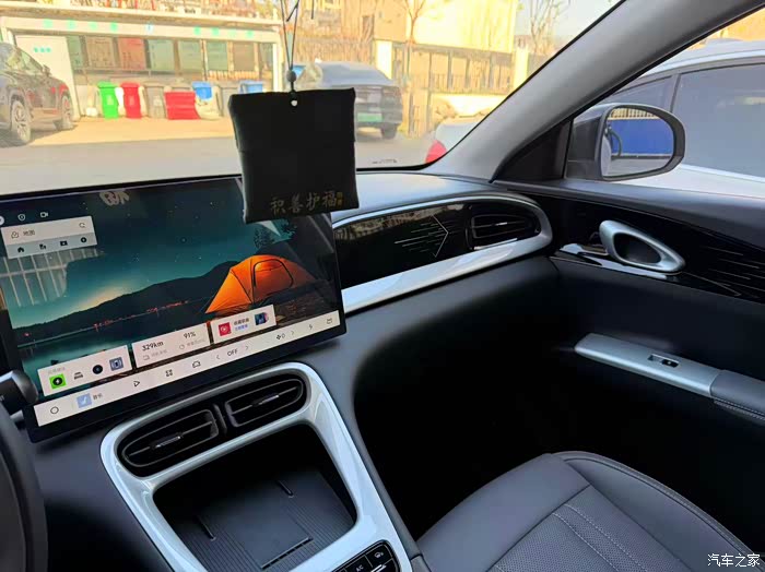

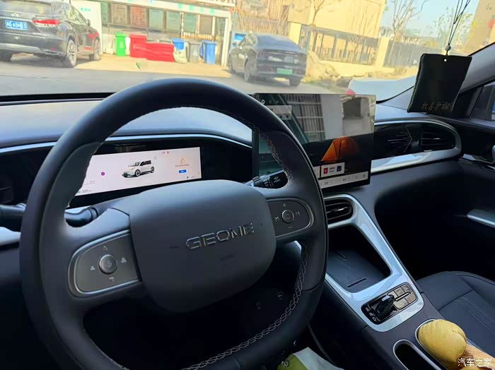

车机和配置方面,没有吹得那么神。14.6英寸的大屏看着确实爽,但Flyme Auto系统有个问题:连接CarLink之后,偶尔会断连,而且断连后不能自动重连,得手动重新连接。语音控制虽然灵敏,但逻辑有点蠢,我稍微说的复杂点它就会给出错误的答案。
