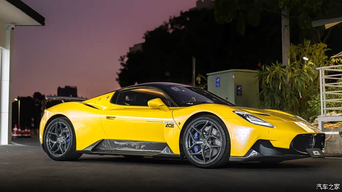

各位朋友你们好 MC20从提车到现在已经8个月 只开了2000多KM 因为没有一定程度的美容车 我确实提不起劲去驾驶

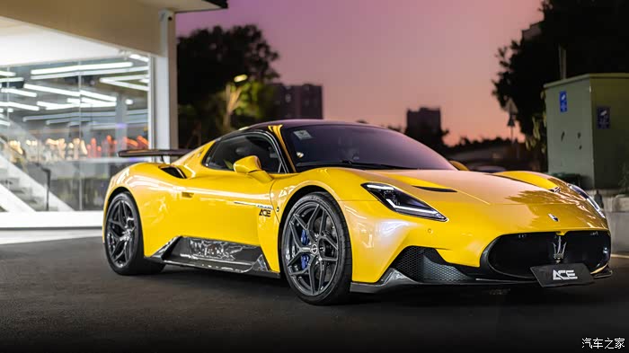

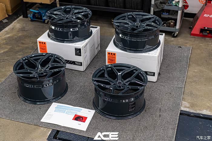

我美容第一步一定是换一套新轮毂BBS HRE换过太多 已经审美疲劳 后来选择了来自洛杉矶的BRIXTON
单片锻造价格比HRE稍微贵一点点 但是款式更加个性新颖 美国轮毂的优缺点还是那样 会比日本轮毂重一丢丢 但是更耐造
我觉得适合国内路况 这一套轮毂我等了6个月
单颗重量是11KG 后轮是12KG 与原厂对比前轮是14.5KG 后轮16KG 等于整车簧下重量减轻了 15KG 这个颜色叫LEMANS GREY勒芒灰
跟老外发邮件沟通了7次
J值保持跟原厂一直 改变了ET让整体饱满 基本与轮眉齐
这台车市场上还是比较少 所有部件都需要自己跟厂商一起开发

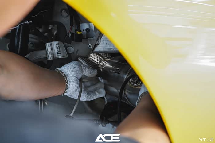

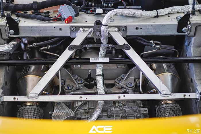

经过漫长的几个月头端跟GPF前管 这个车发动机是挺强 由于国6排放标准 封印了许多 我们要做得就是打通任督二脉
与头端厂商沟通后扫描模具 开模 生产 调试 足足花了两个月 出来效果确实满意
由于载体不同的原因 JBOM不需要额外的隔热纸 大大提高了发动机散热效率

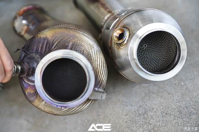

开箱照超过20M上传不了
与密不透风的原厂头段对比 JBOM真的做到适合日常使用也适合赛道使用
散热效率更好 重量更轻 最主要是声浪达到一定程度的释放 后期等NOVITEC的前管跟尾段

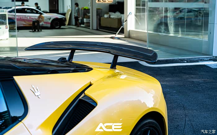

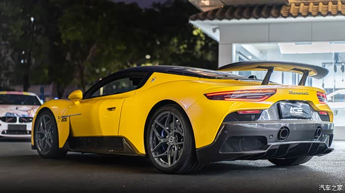

因为是现车 当时没选配碳纤维外观 我自己开发了全车碳纤维 尽量做到与原厂一致

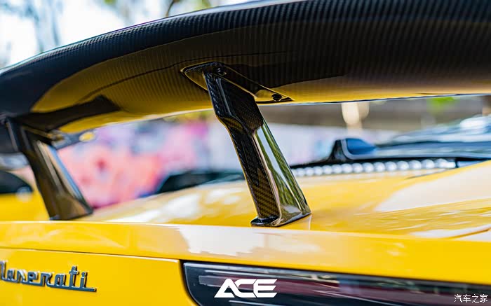

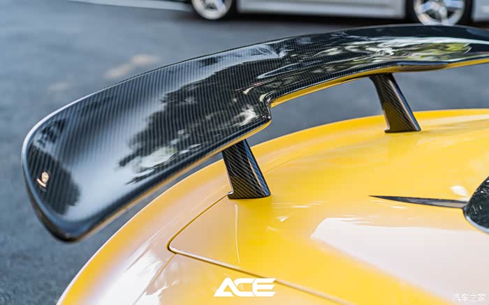

除了OEM替换位置 我还换了7DESIGNERS的尾翼
我一直觉得装了GT尾翼才能最大程度的释放性感魅力

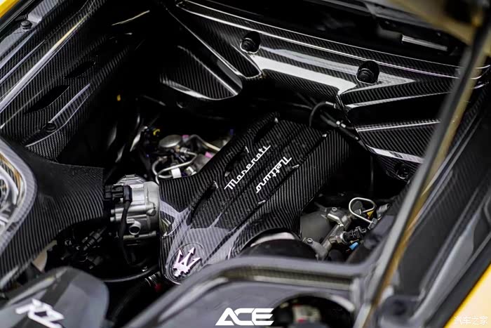

干碳是需要在热压罐高温140度 450大气压 半天成型 出来之后需要静止 然后打磨 抛光 所以干碳韧性 硬度很高 耐高温不会变形
干碳也有高温低温之分 能真正做高温干碳的公司目前国内不超过5家 高温跟低温的区别好比C200 跟C63的区别一样大

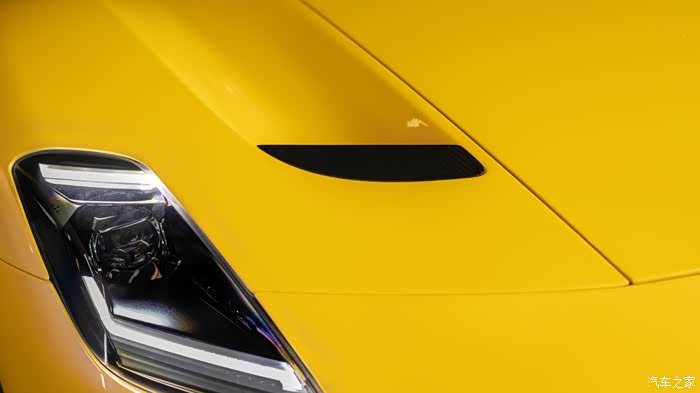

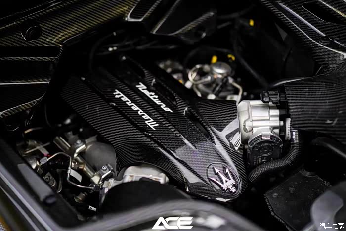

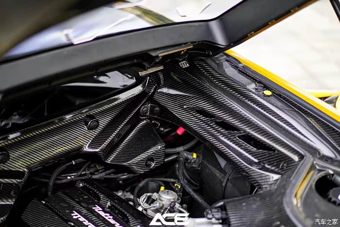

原厂只能选配中间这一小块碳纤维机罩 而且需要好几万 车友们都知道这车机舱温度高到让人发指 目前也没有任何变化 更不会发黄
我索性把机舱周边的塑料也换成干碳
因为要避开后置的流媒体后视镜 GT尾翼高度需要拿捏的刚刚好 不能太低 更不能太高
外观完整度提高了不少
这纹路 这质感
至于好不好看 见仁见智

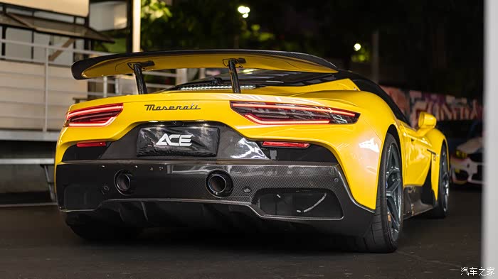

最后是整体照
我真的很喜欢晚霞 我觉得晚霞拍车是最完美的
美容本来就是个性化的东西有人爱有人恨
头段能让原厂声浪加大20-30%动力也随之增加 轮毂跟碳纤维机舱&外观也能为车辆减重不少
