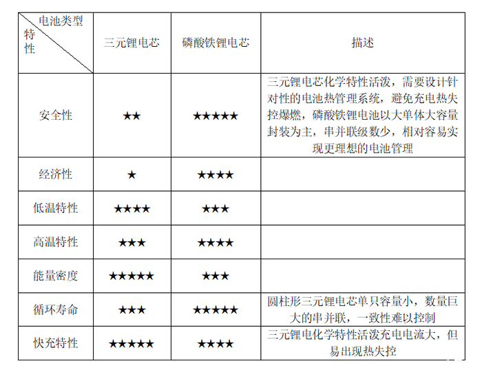

三元锂电芯和磷酸铁锂电芯对比如图表:

三元锂电芯和磷酸铁锂电芯对比如图表:
