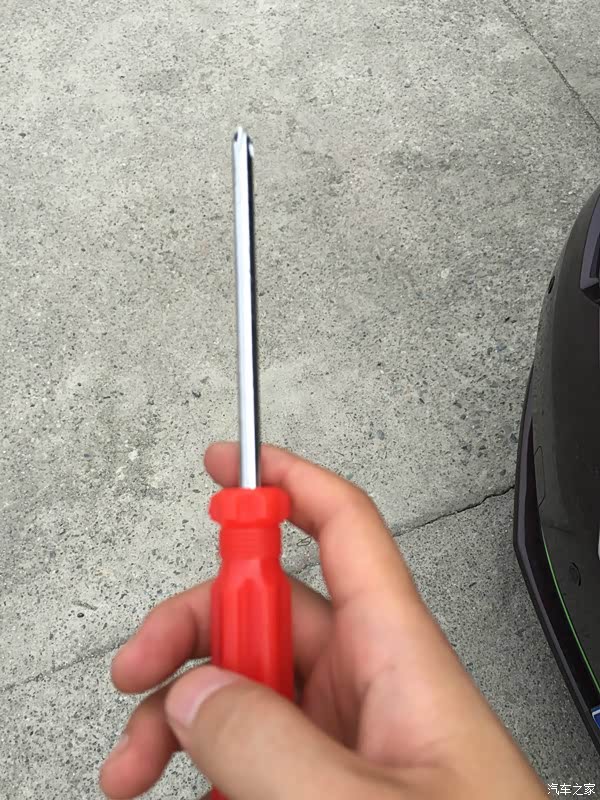

首先更换空气滤芯需要准备梅花改刀一个!!!

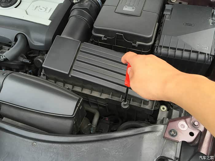

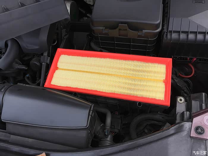

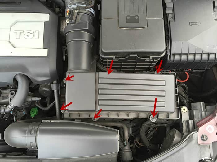

打开速派发动机,找到空气过滤器的位置,如上图!!!
用梅花改刀拧开图中的螺丝即可看到空气滤芯哈!!!

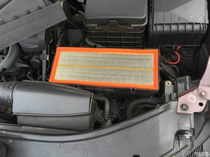

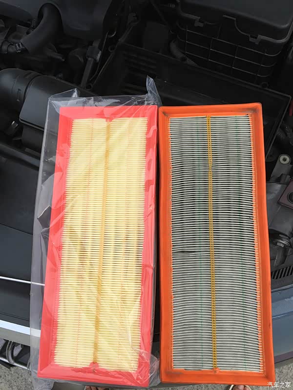

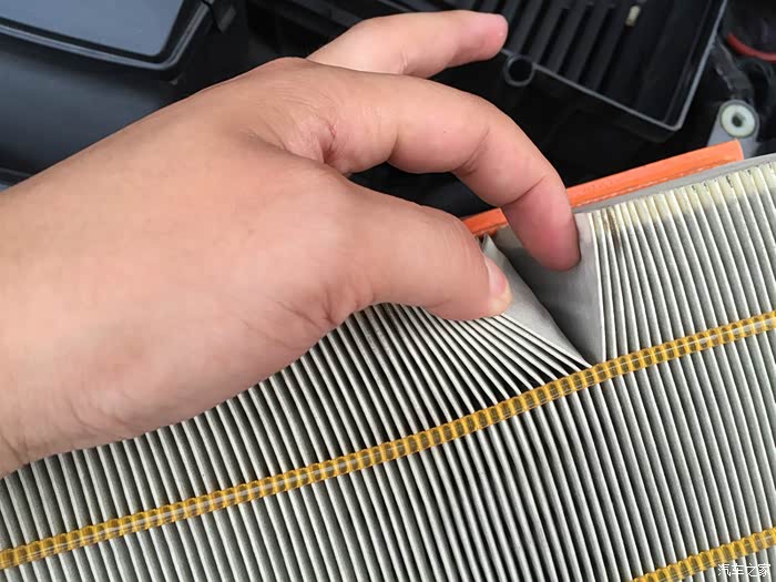

看看滤芯不是很脏哈,不过时间久了还是得换的好!!!

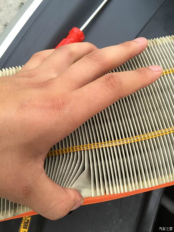

新旧对比很明显了吧!!!

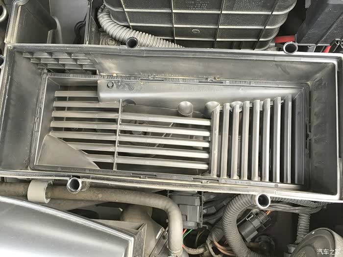

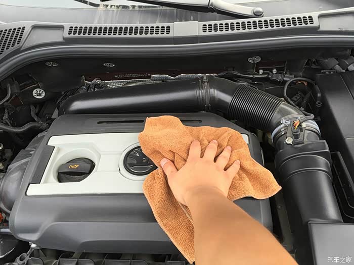

看看器皿里已经很多灰尘了,还是拿毛巾擦干的好!!!
换上新的滤芯安装好,顺便吧发动机上的灰尘擦擦!!!

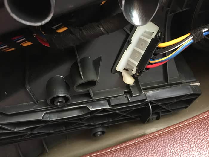

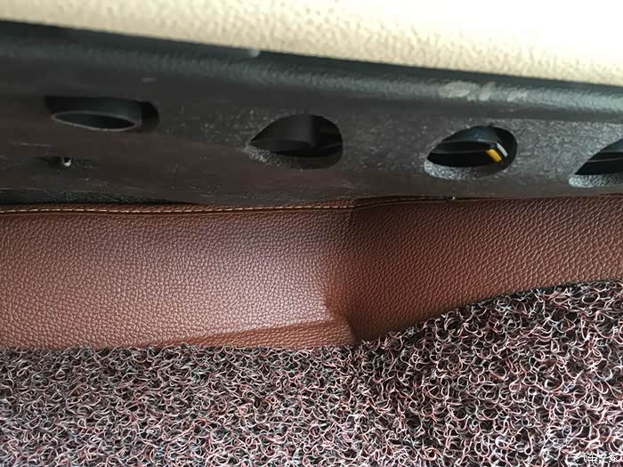

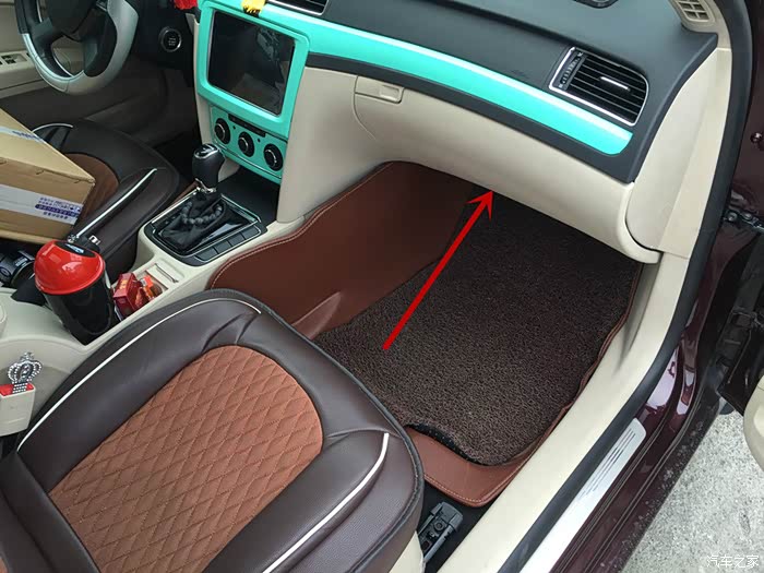

接下来是空调滤芯,地方位于速派副驾驶的手套箱下面哈!!!
空调滤芯在手套箱的下面!!!

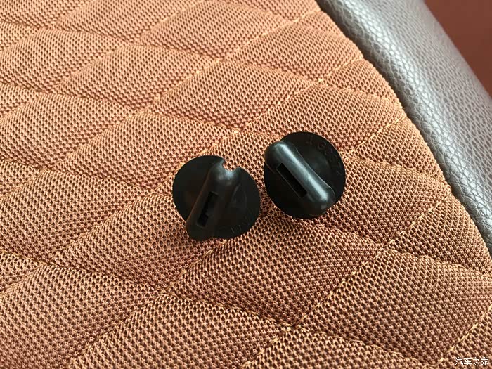

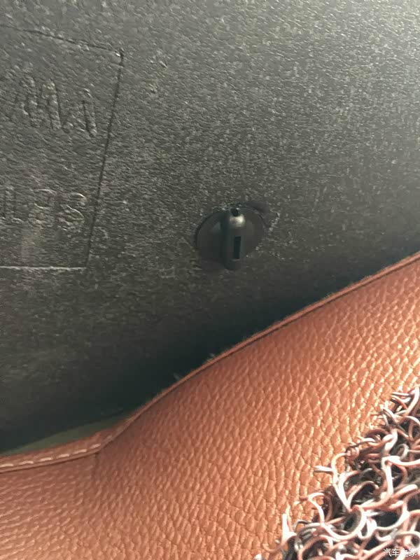

这里有2个旋转的螺母,拿手就可以拧下哈!!!

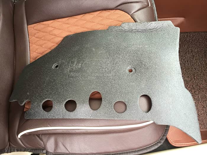

取出垫子!!!

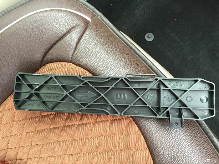

特写一张,这里需要扣主卡板像主驾驶方向拿边推一下即可取出卡板

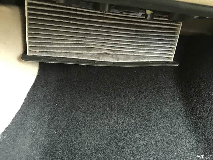

这就是空调的滤芯哈!!!
已经很脏了,里面有很多的小碎石等等!!!,按照前面的步骤安装上去就可以了!!!
