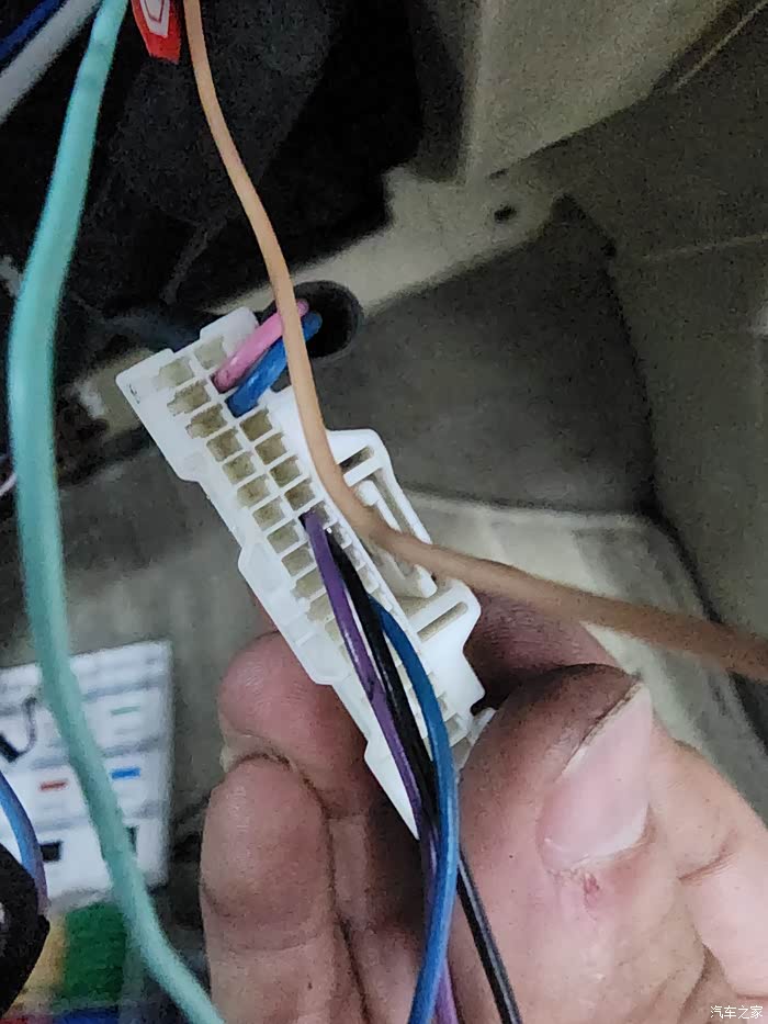

捡漏了一套成色不错的加热通风座椅,自己慢慢研究,终于搞定了,基本上走的都是 原车的插头,原装度非常高,要改的朋友,有什么问题可以问我,基本都可以搞定

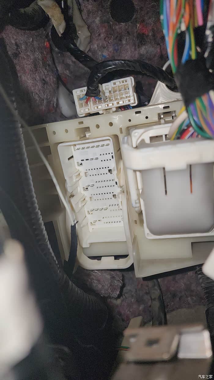

最下面的6个小针是原车就预留的从主驾座椅插头过来的接开关的针脚,其实低配公爵的车身端座椅插头个线都是 预留好的,我们要做的就是把开关的线束接过来,最好针脚插到对应的总线插头里就可以了

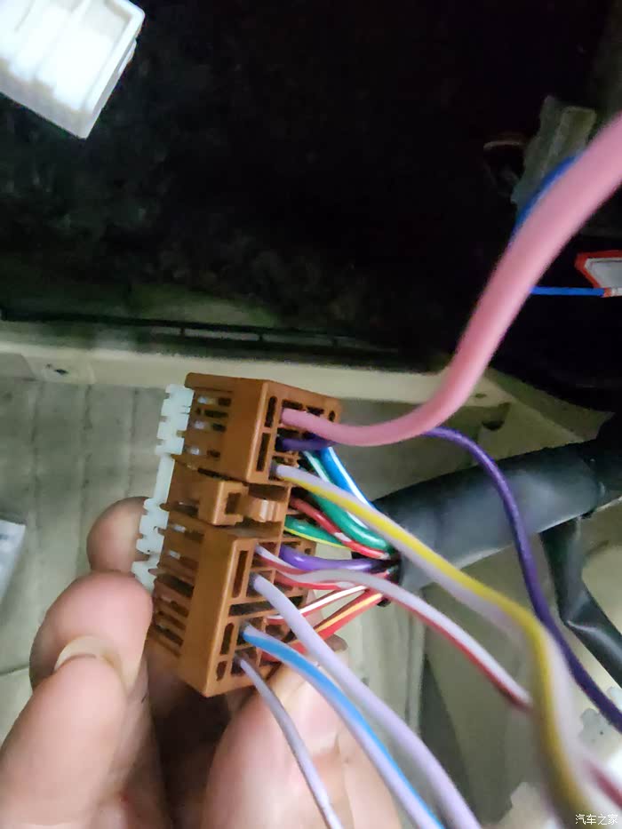

中间的三根是副驾的开关线束,同样的对应的是原车座椅过来的线束针脚,母插上都有
左侧的是新加的副驾开关线束

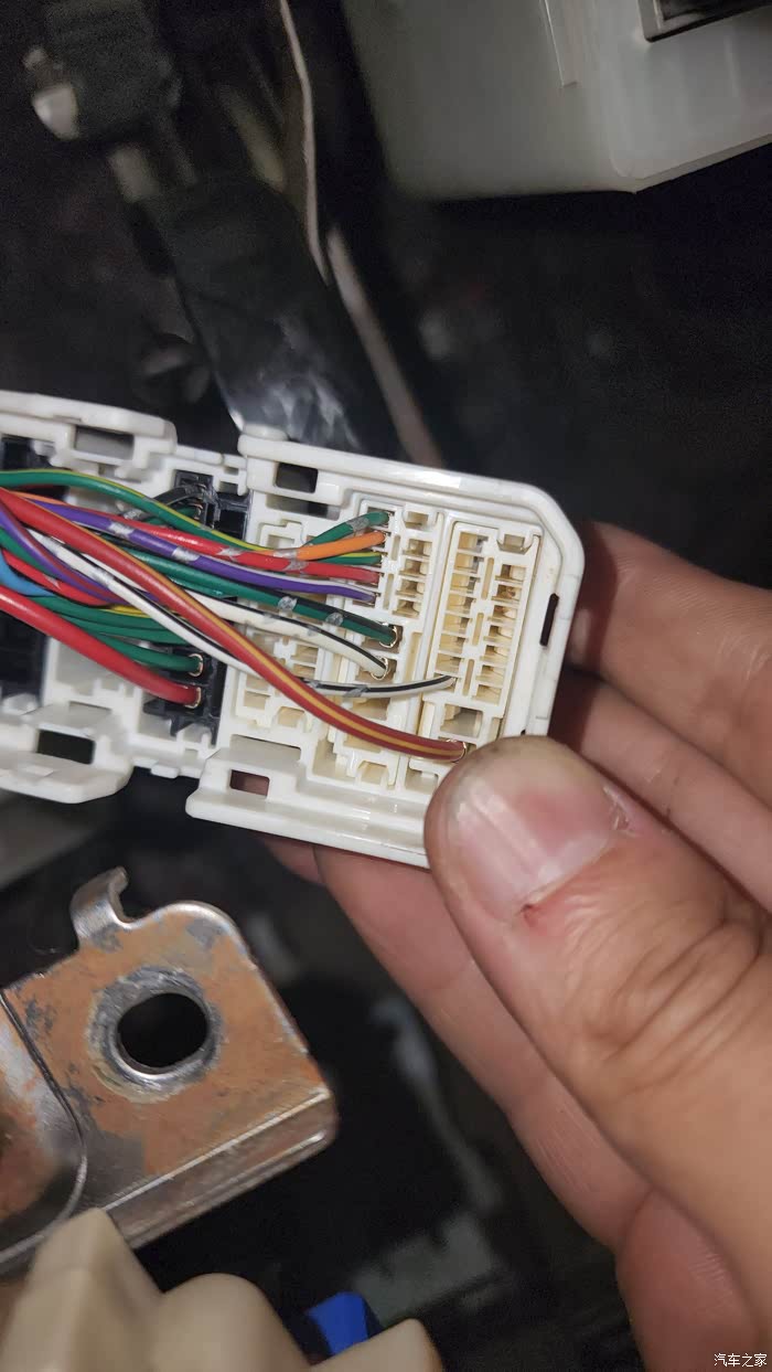

第一张图说的那六根开关线的对插针脚就是插到这个插头的最右侧对应的6个孔位就好,插这个针脚的时候要把里面整个插头拿下来,不然插不进去
