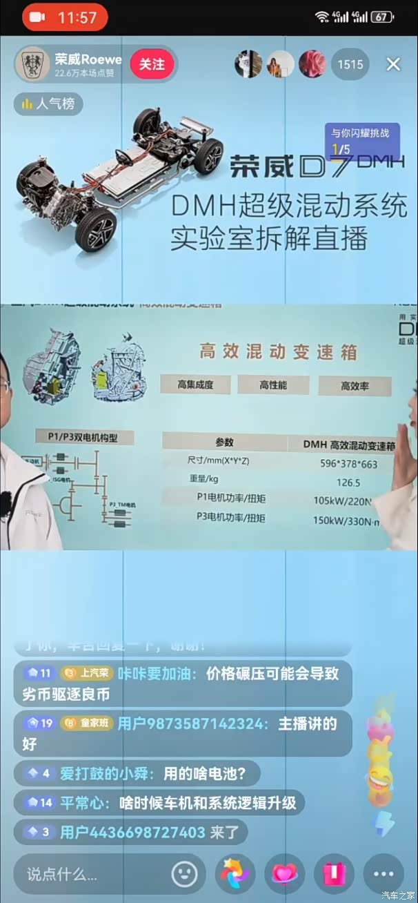

插混原理大差不差,让我们来看一下dmh的特点,它的混动系统,包括一个1.5l混动专用发动机和p1,p3电机组成。总体来说在省重省体积方面下了大力气,与竞品相比体积大概少了3分之一。

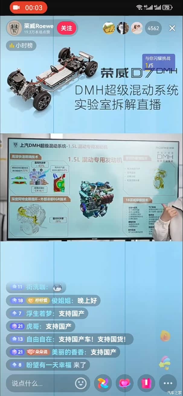

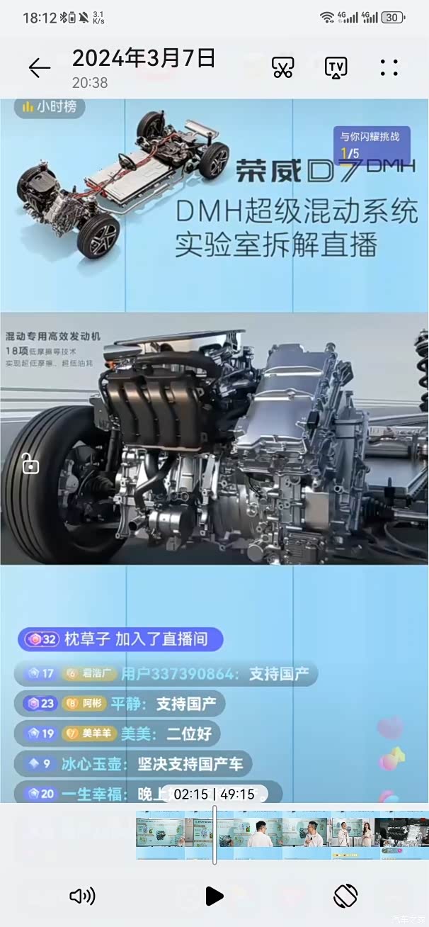

发动机,通过各种技术热效率到达43%,这个数据算是数一数二了,它有一项技术特点让我眼前一亮,是16比1的超高压缩比,这个可以说是第一梯队的前列了。
P1电机起启动,充电,调节发动机处于高效率状态的作用,值得一体的是它与发动机同轴传递,进一步提高效率,采用的是英飞凌的电机,技术成熟稳定性高,集成率高

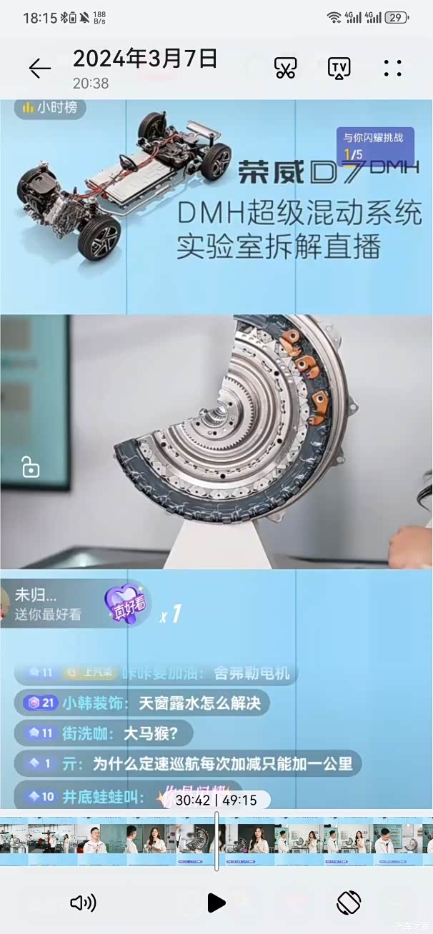

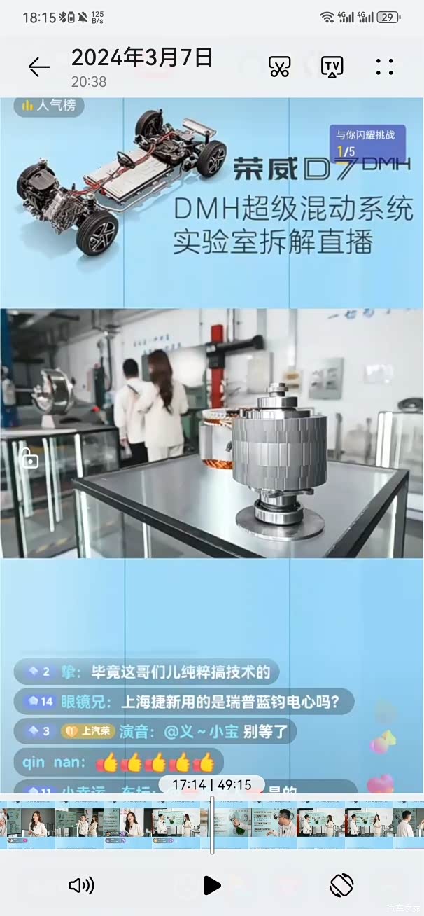

P3电机采用扁线油冷,完全自主研发设计,做工密度大,用料扎实
