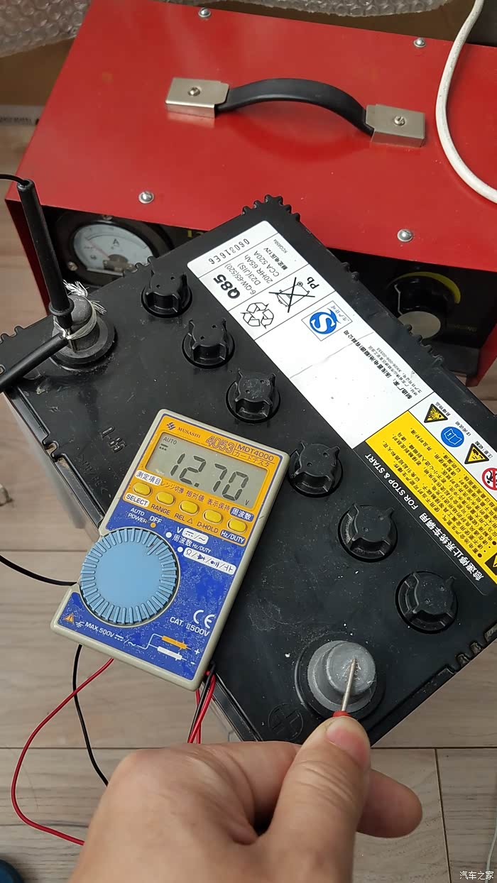

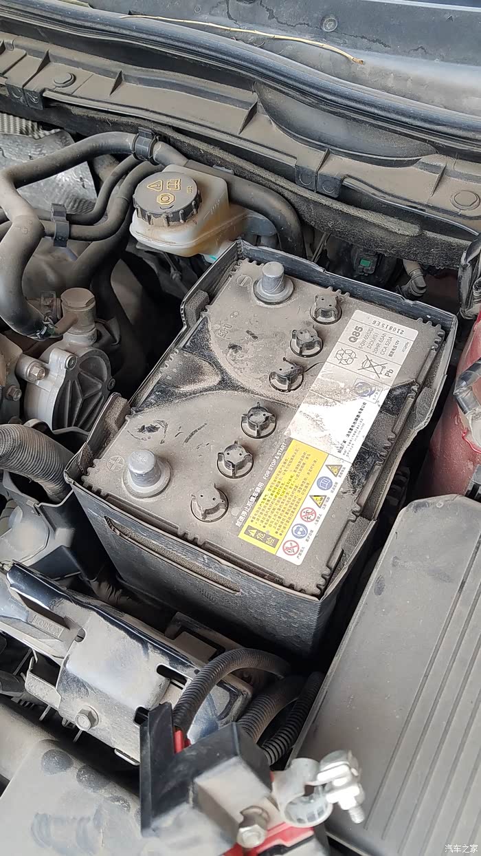

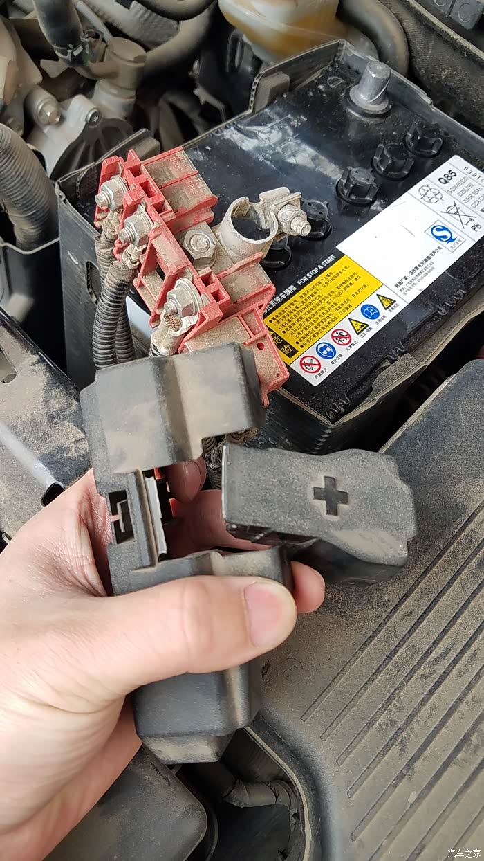

时间过得真快,转眼六年了,2015款阿特兹快要上线检车了。今天聊聊原车电瓶汤浅Q85,2020年春节也跑了高速,回来的时候新冠在家休息,电瓶出现了报警,随即拆下完全充电一次,充电电流可以上10A,感觉状态还是不错的。2021年春节,测试别的电瓶,顺手再次充电,但明显电流5A左右,截止目前9月份使用还可以。
话说原厂汤浅Q85质量还是很好的,前一台丰田威驰汤浅60AH也用了近六年。

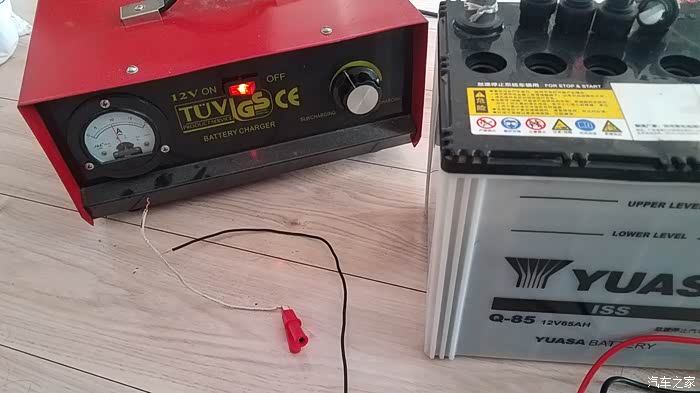

测试别的电瓶,原车电瓶拆下,顺手再充电一次。
原厂汤浅Q85 65AH还是不错的。
冬季时要注意,易断。 后续修好了。有空发帖
之前首次充电10A电流,状态还是不错的。
小于10A充电约4-5小时,理想还是应该5-6A充电10小时。
原厂汤浅Q85 自重16.65KG

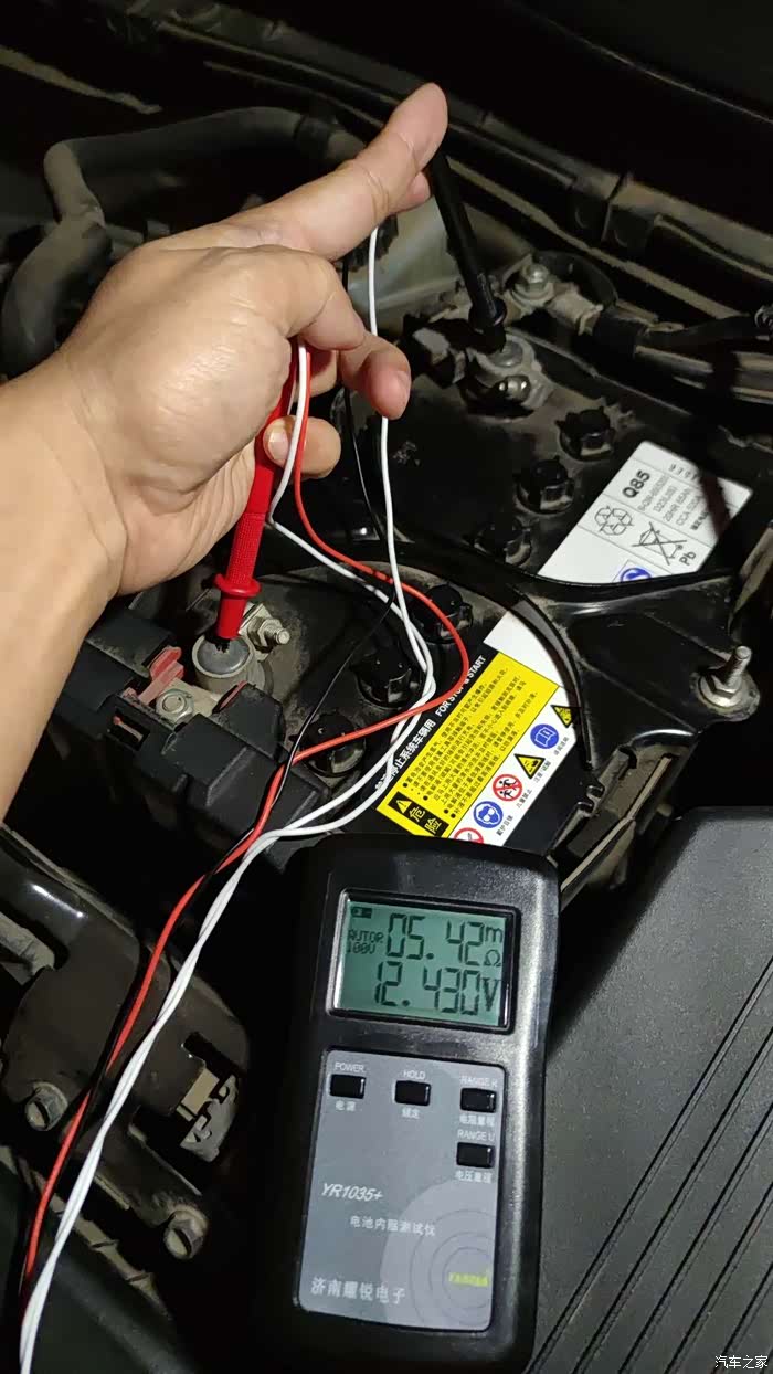

前两天新到手的一块内阻表,消费了200大洋。
平时爱好电子、LED、锂电池等,测内阻了解电池内在指标的神器。

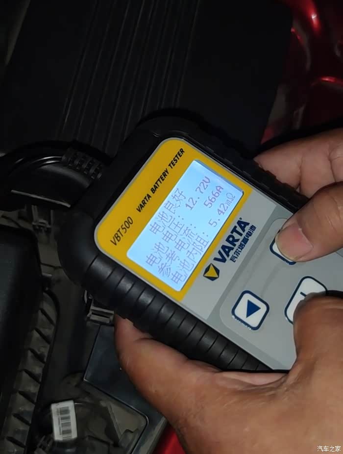

5.42mΩ内阻还是比较意外的。。。
5.42mΩ内阻还是比较意外的。。。

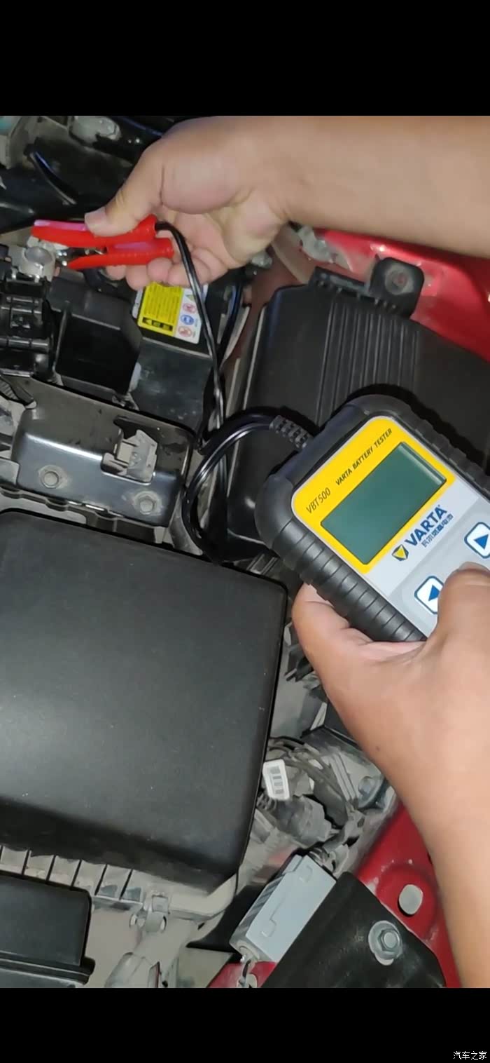

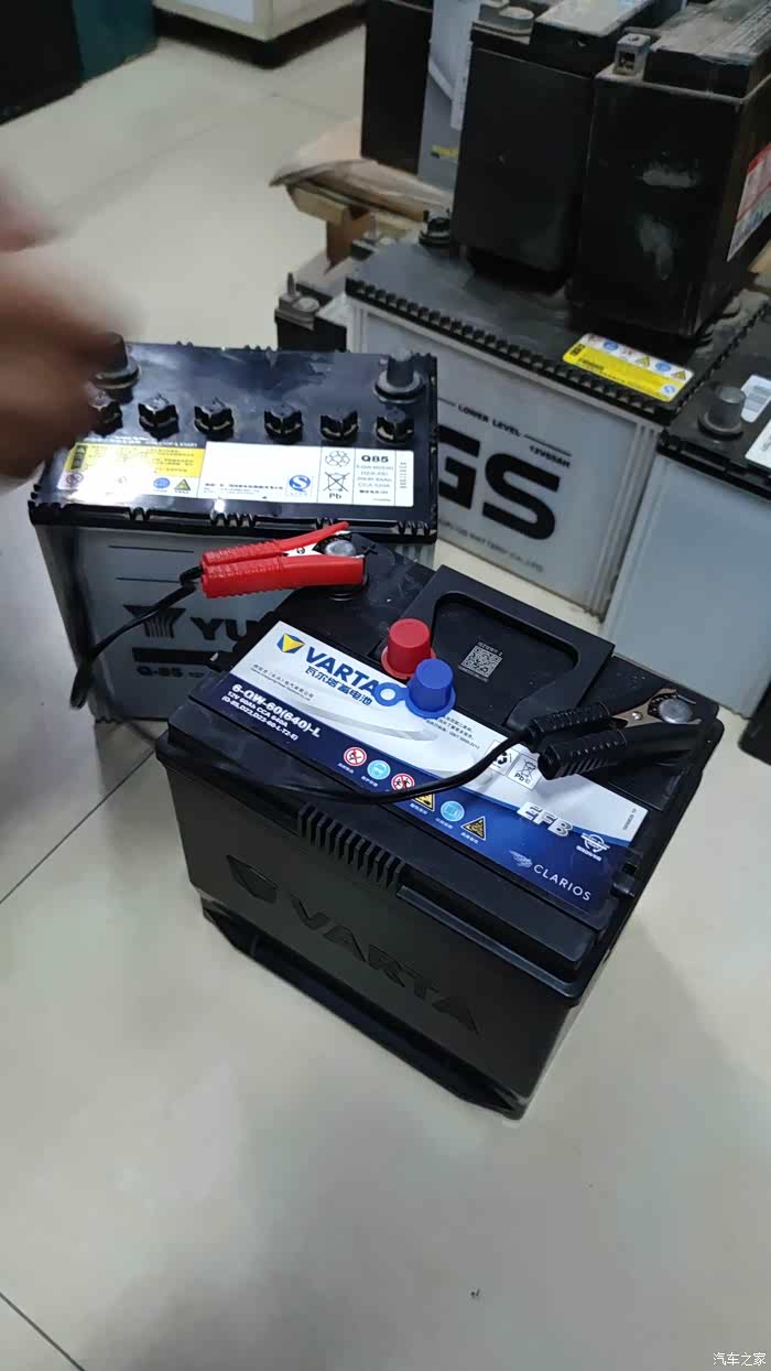

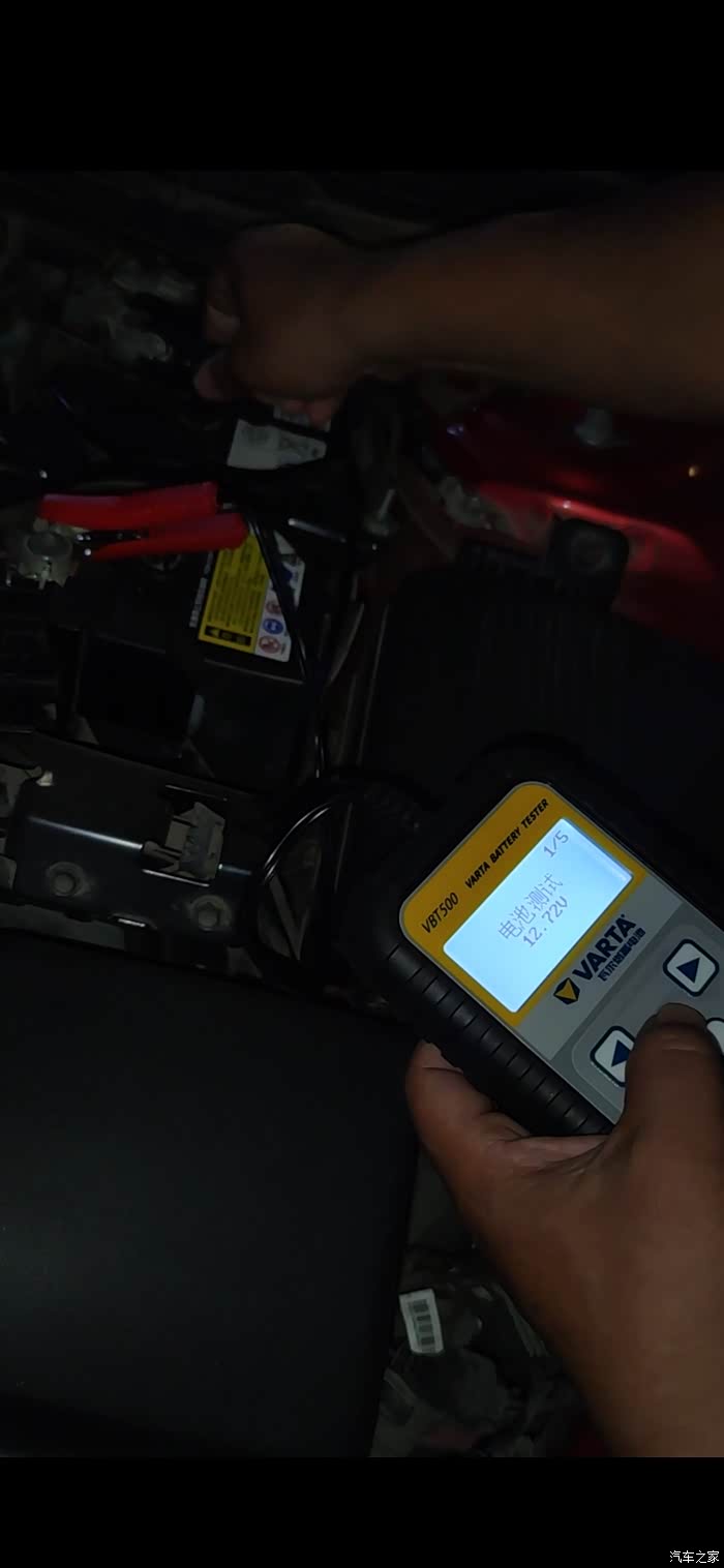

参与了一个瓦尔塔Q85活动,让门店老板原厂表测测六年汤浅的状态。

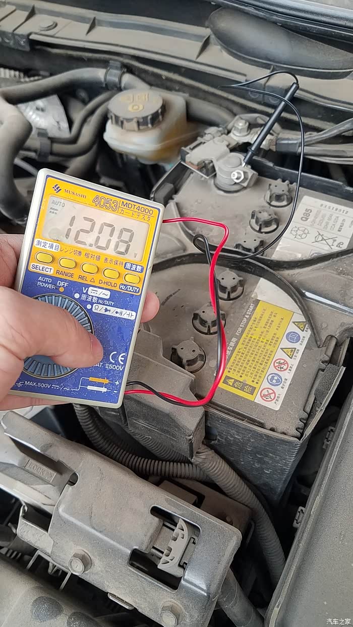

路上有大脚油门,不温柔,电压12.72V。
同样5.42mΩ,对标新买的内阻表还是不错的。
彩蛋瓦尔塔Q85在后续

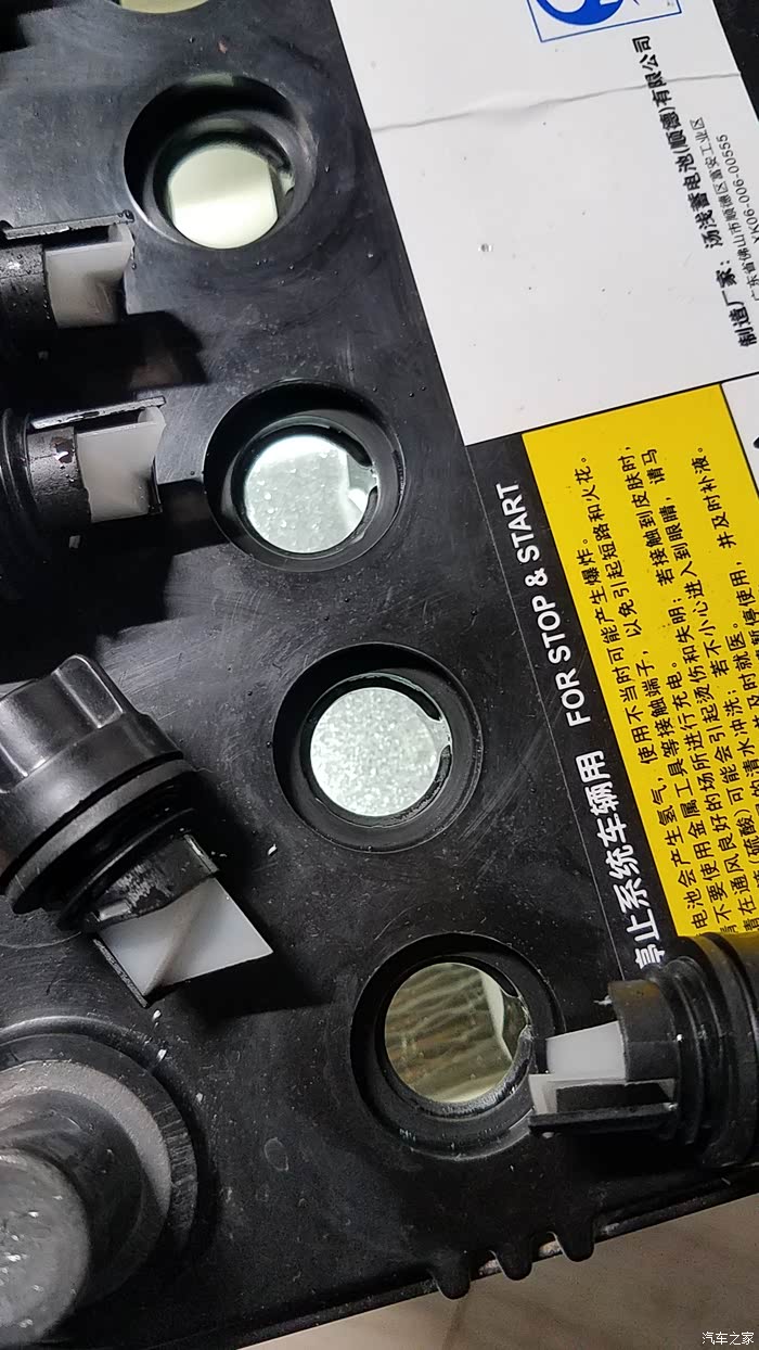

汤浅电瓶在丰田车时就印象不错,上一台车时习惯不好,洗车时放CD听音乐,使用近六年也是不错的。阿特兹标配汤浅65AH 启停电瓶也是很不错的。三年时清洗节气门时电瓶稍加了些蒸馏水(有发帖子)。 四年新冠时期报警一次,完全充电一次后目前六年了还在用。
