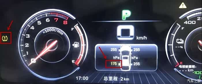

1、 胎压欠压
如下图左后轮显示黄色压力数值,同时胎压故障指示灯点亮。说明左后轮低压报警。
首先,小迪跟大家科普一下比亚迪胎压监测系统:
比亚迪胎压监测系统是指安装在车辆上能实时监测轮胎气压等参数,并以视觉、听觉信号进行显示和报警,以提高整车行驶安全性和舒适性, 并减少因气压不足造成轮胎加速磨损和车辆能耗增加的辅助系统。
接下来我们一起看看当胎压监测系统提醒胎压异常时,应该怎么处理:
1、 胎压欠压
此时应检查轮胎是否漏气(如扎钉等)。如果轮胎正常,使用打气泵打气,直至压力值达到整车标准胎压要求(温馨提示:如果充气后仪表显示的胎压值没有更新,建议以大于30km/h的车速行驶2~5分钟)。

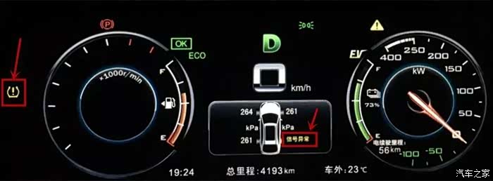

2、 胎压信号异常
如下图右后轮显示 “信号异常”四个字,同时胎压故障指示灯点亮。说明右后轮报信号异常。
2、 胎压信号异常
此时,需尽快返回比亚迪服务店进行专业监测,以便妥善处理。

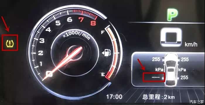

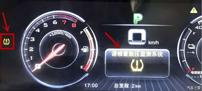

3、 ID未注册
如下图左后轮显示白色 “---”,同时胎压故障指示灯点亮,且仪表报文字提醒“请检查胎压监测系统”。说明左后轮ID未注册。
此时需尽快返回比亚迪服务店进行专业监测,以便妥善处理。

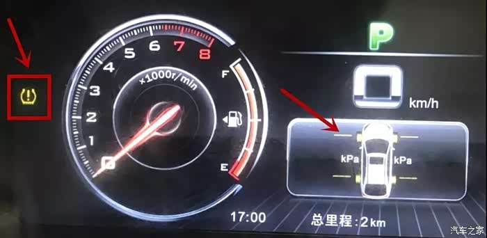

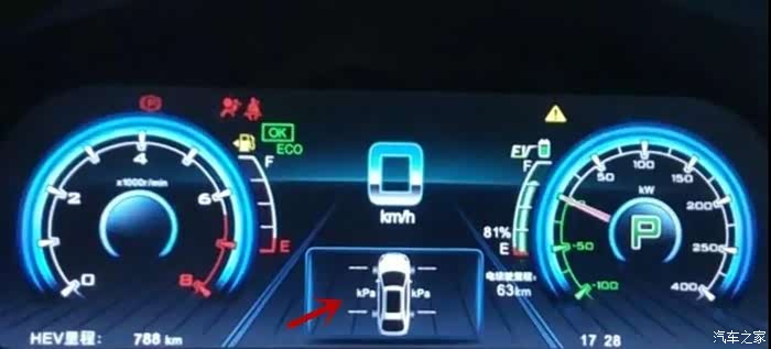

4、 如下图所示 ,当胎压显示界面显示为白色“---”(不一定是四个轮,也可能一个或几个轮),但仪表胎压故障指示灯未点亮
此情况属于胎压控制器匹配后尚未接收到传感器信号,车辆开起来速度大于30km/h,并保持2分钟以上即会显示压力值。

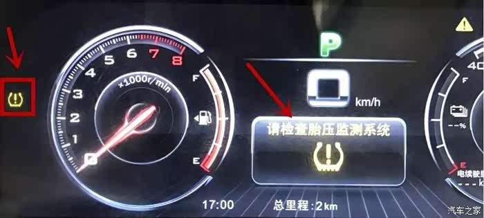

5、 如下图所示 ,四个轮胎全部显示为黄色“---”,同时胎压故障指示灯点亮,且仪表报文字提醒“请检查胎压监测系统”。
出现这种情况,应尽快返回比亚迪服务店进行专业监测,以便妥善处理。
