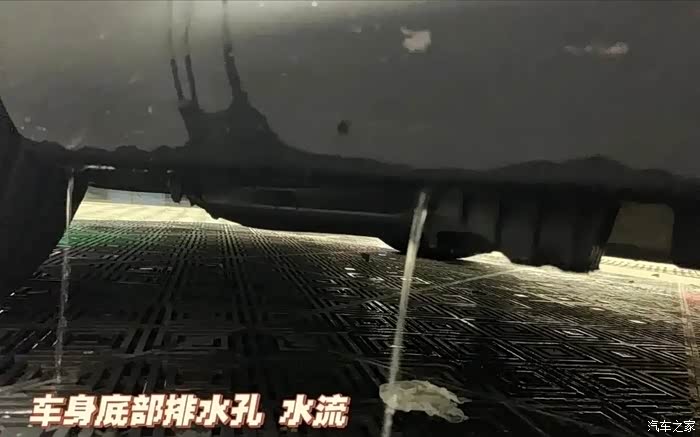

1. 观察水流:洗车或下雨天时,蹲在车外观察前后轮胎内侧,正常情况下应该有明显水流排出;

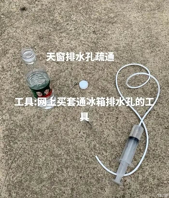

- 必备工具:细铁丝(直径1-2mm)、气枪/打气筒、干净毛巾、塑料卡片
- 辅助工具:内窥镜(网购约30元,方便查看内部情况)、润滑剂(WD-40)

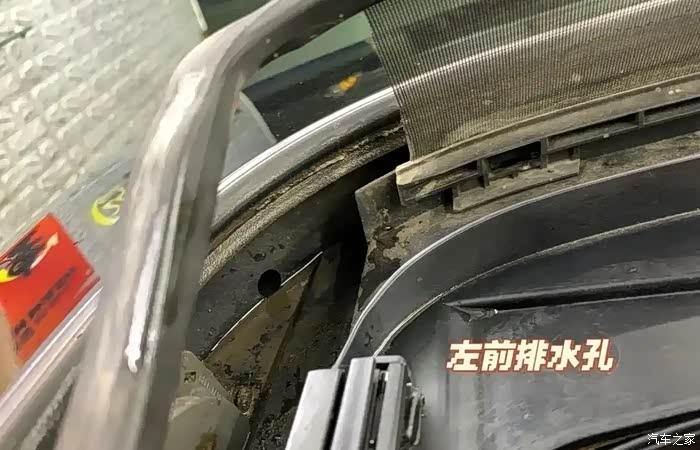

2. 疏通前部排水孔
- 铁丝疏通法:将铁丝头部弯成小钩,沿排水孔缓慢插入,遇到阻力时轻轻旋转试探,注意不要用力过猛捅破排水管;
- 气枪吹通法:将气枪嘴对准排水孔,用3-4个大气压的气流冲击堵塞物(没有气枪可用打气筒+软管代替);
- 倒水验证:疏通后再次倒水测试,水流应在5秒内快速排出。

三、疏通工具准备

2. 疏通前部排水孔
