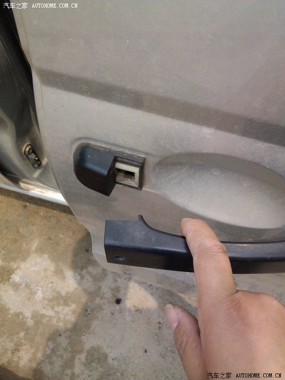

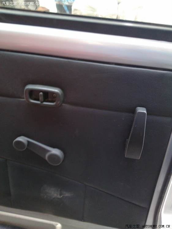

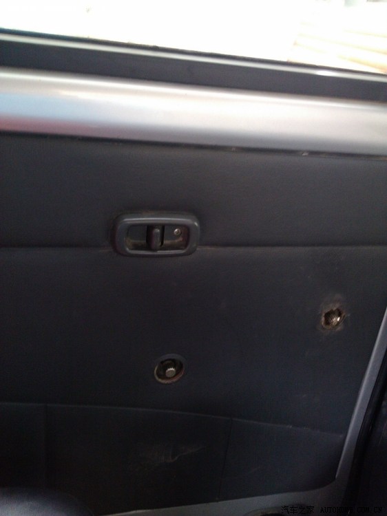

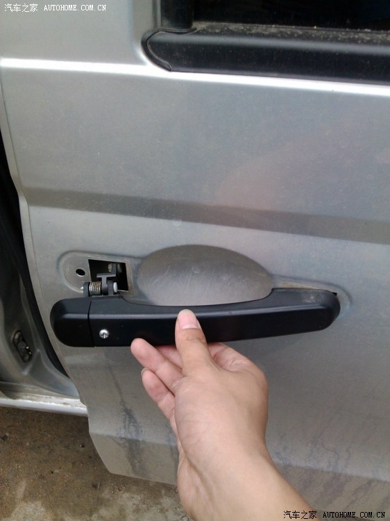

前开LP大人一开门把左侧门把手拉坏了。今天下午刚好没事就把它修修。
打好孔了才想起来拍照。
开工了。

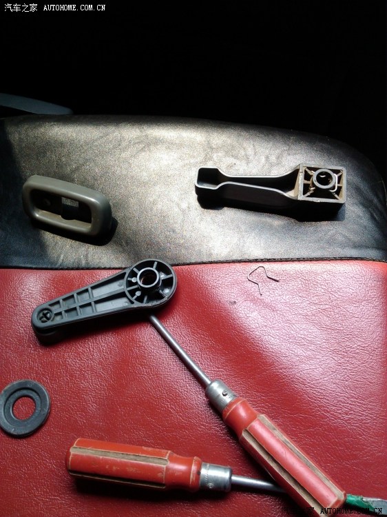

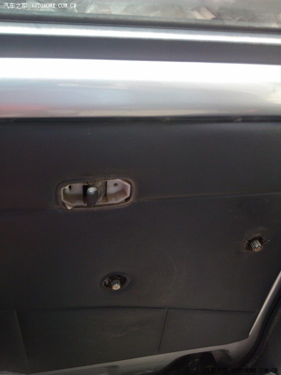

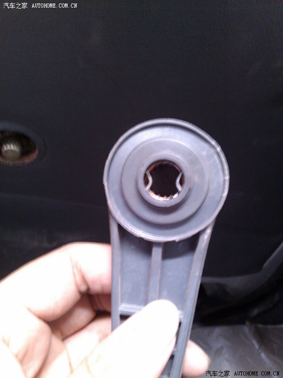

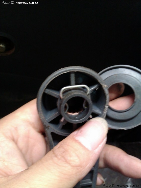

先把开门把手和玻璃摇把拆下。
拆下的东西。
先把卡子装上去,省的等下找不到。

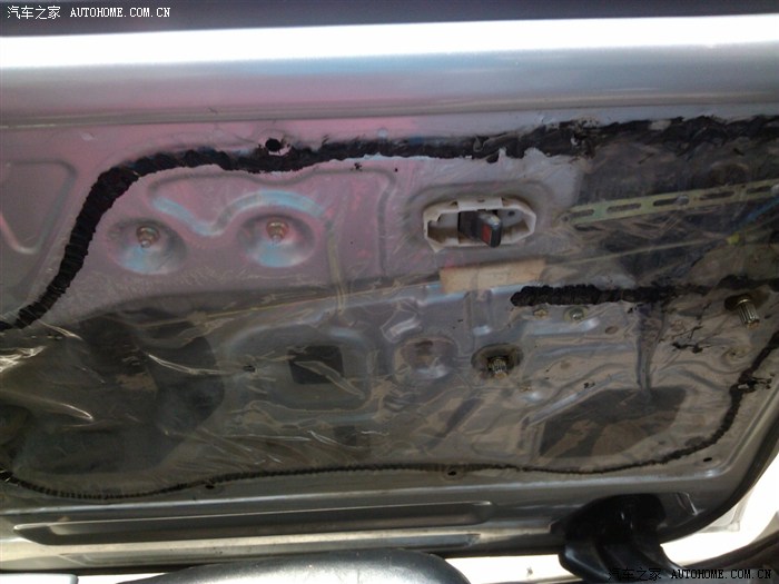

面板拿下来了,过程就没拍,一个人弄的,没拍照。

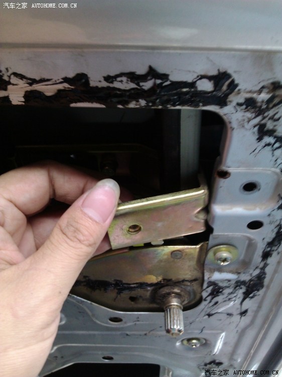

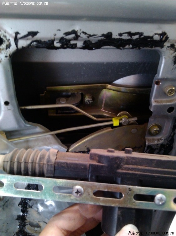

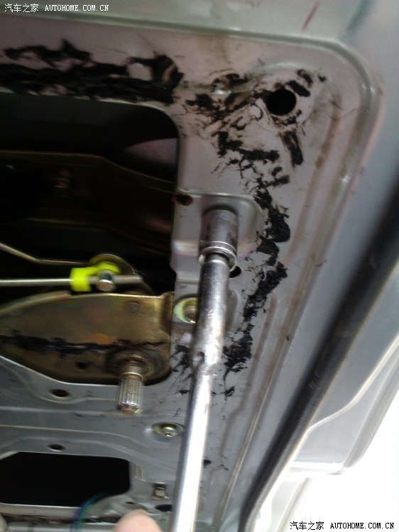

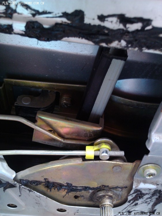

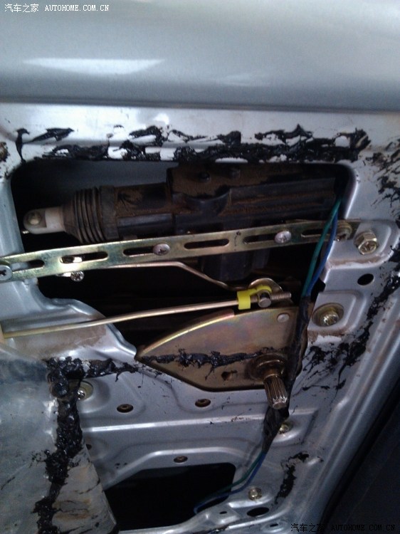

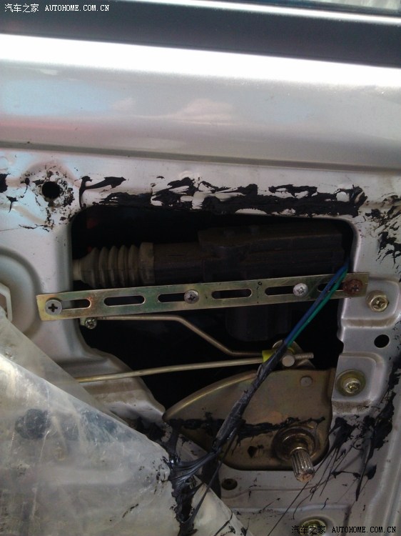

先把中控电机拆下来。
再拆下玻璃导轨

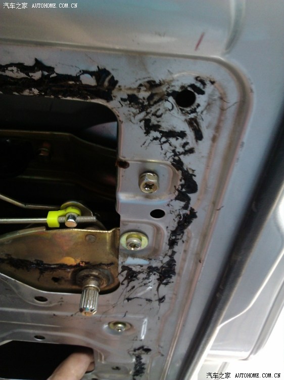

用手拔下开门拉杆
拆下门拉手的螺丝

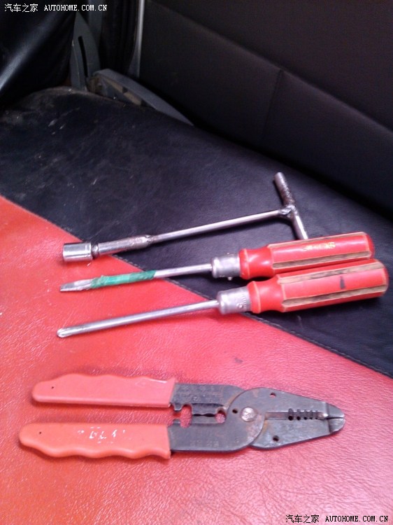

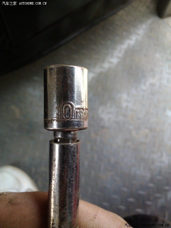

要用的工具。

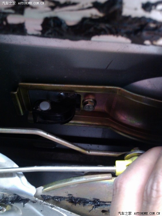

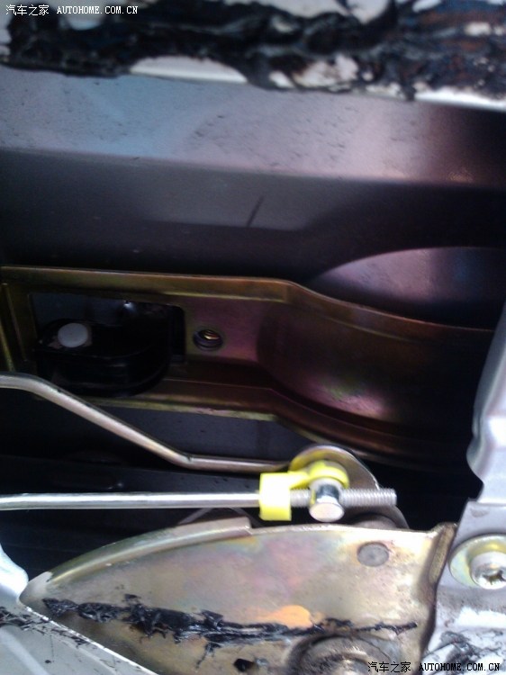

前面的拿下来了。
取下这下挡板,后面那个就可轻松拿下来。

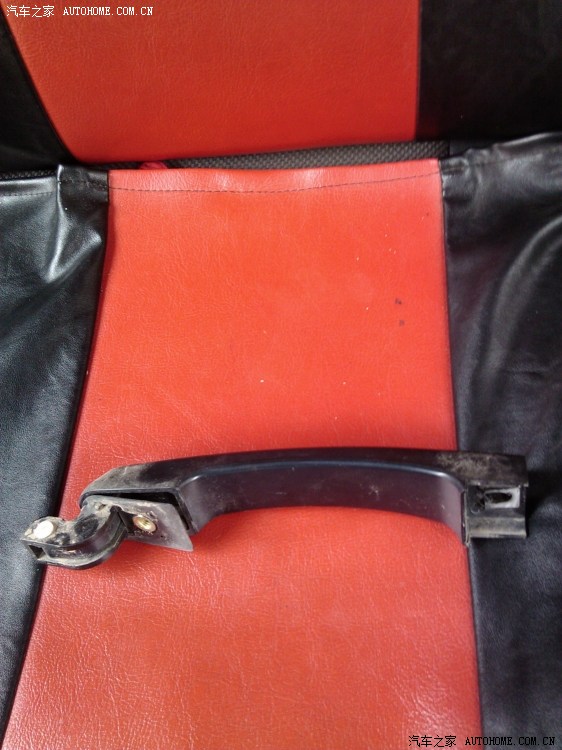

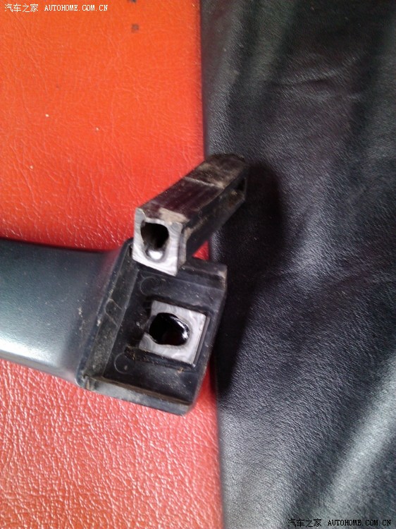

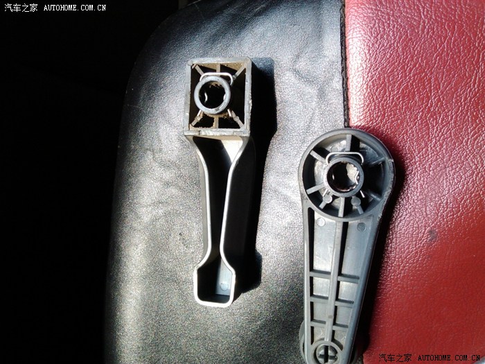

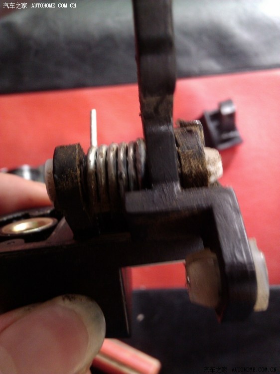

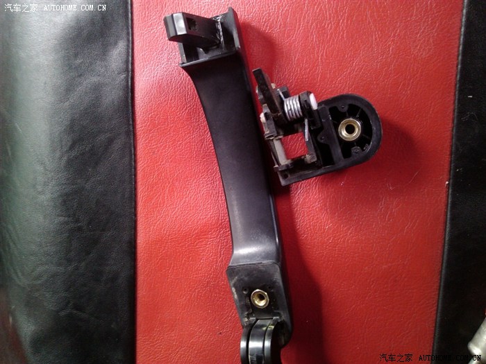

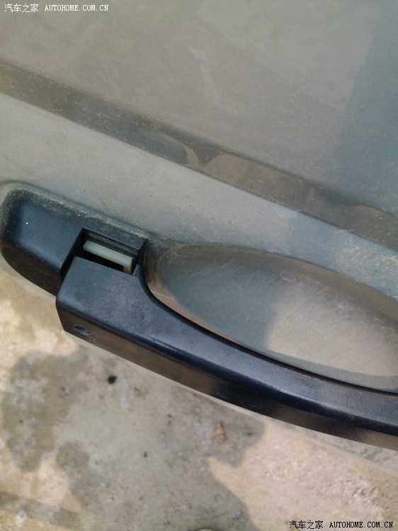

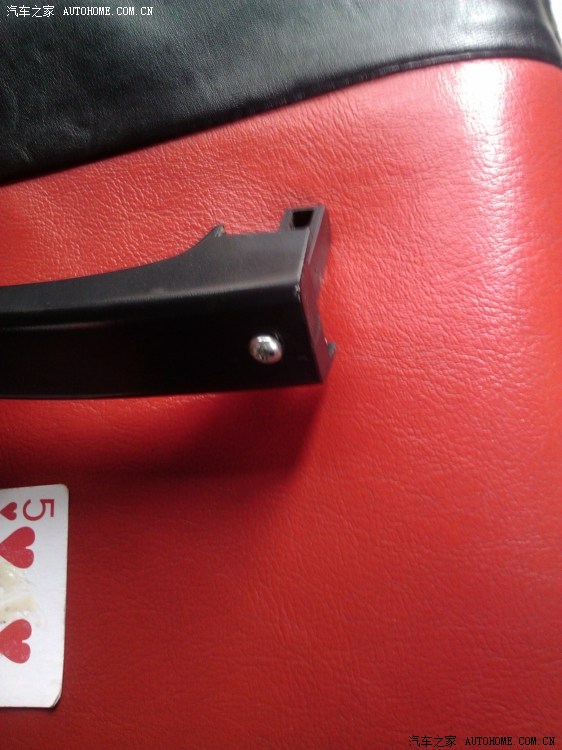

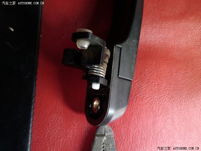

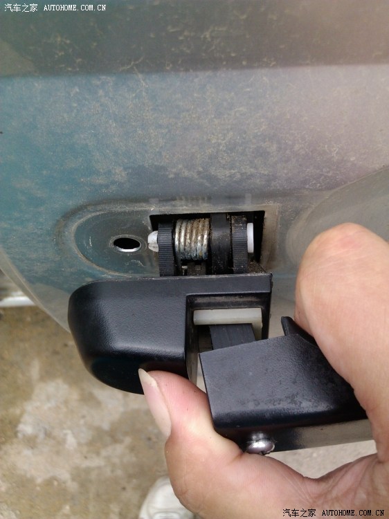

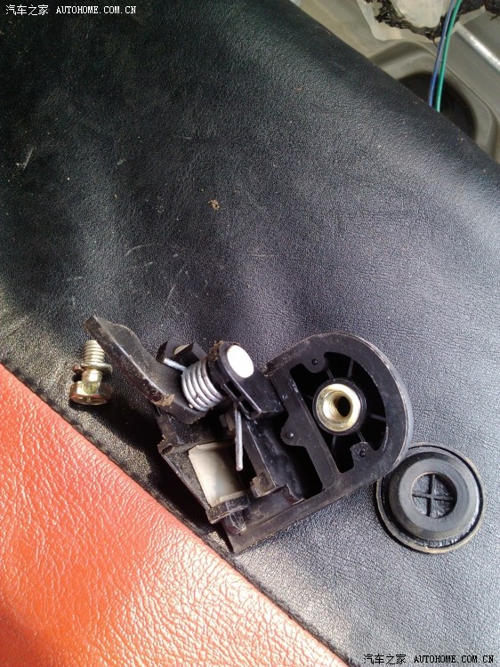

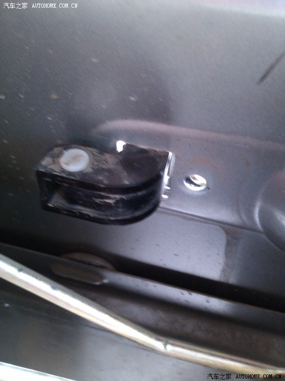

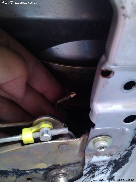

断的地方。
此次作案的主角登场。

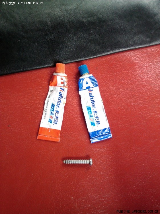

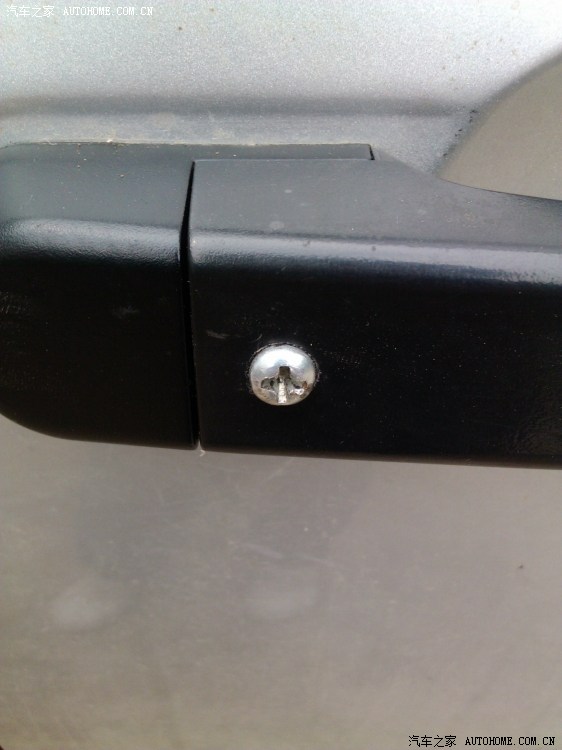

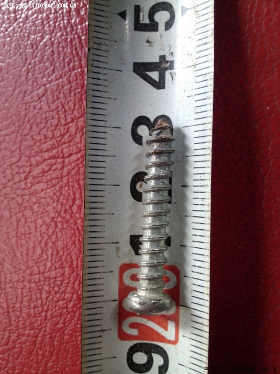

螺丝的长度,作个参考。

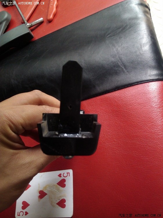

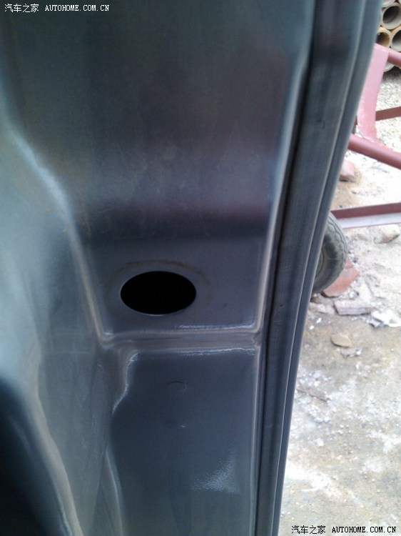

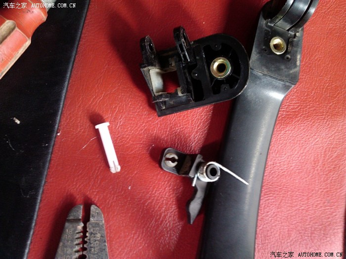

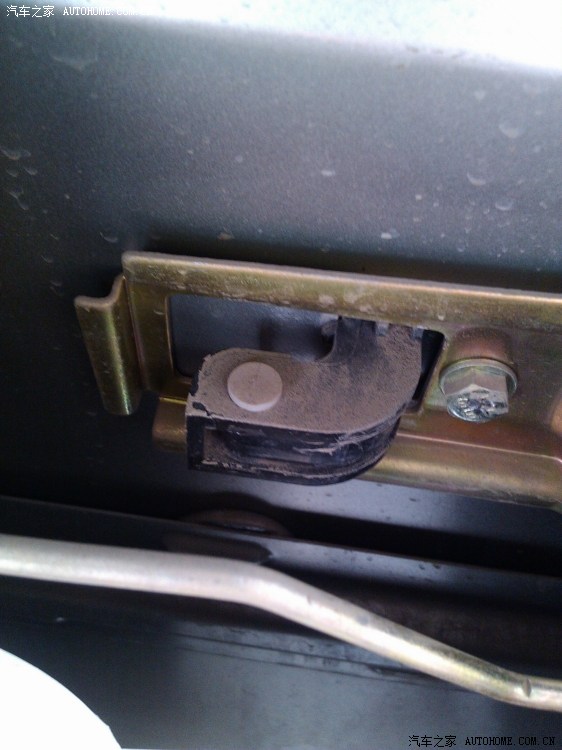

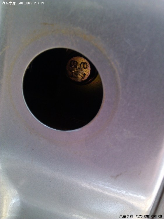

先把门把手上打孔。用AB胶粘好后,把自攻丝拧上。
把白色的销子拔掉,
不拆开的话,这个东西是装不上去的,
装好的样子。

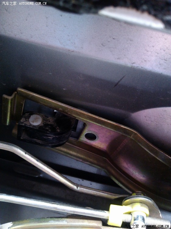

拉开才能塞进去。
把挡板和螺丝装上。开门的拉杆也装上,跟拆的时候反过来就行了。
中控电机装上。
装玻璃导轨。

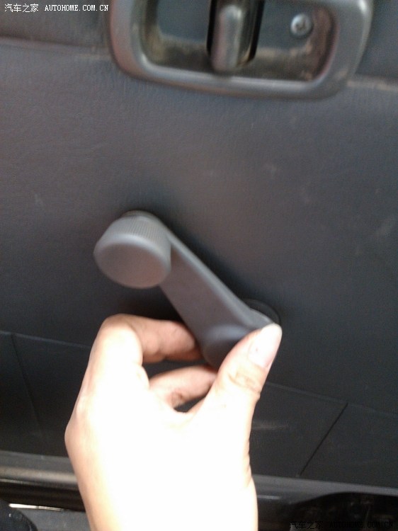

装加面板和把手,用摇把。

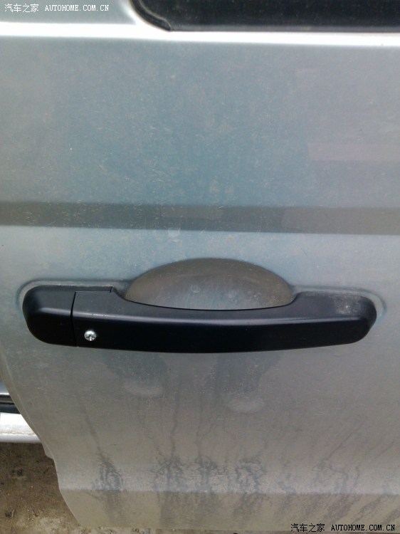

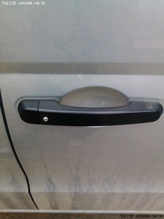

搞定了。
有凸点,摸起来手感还行,嘿嘿。

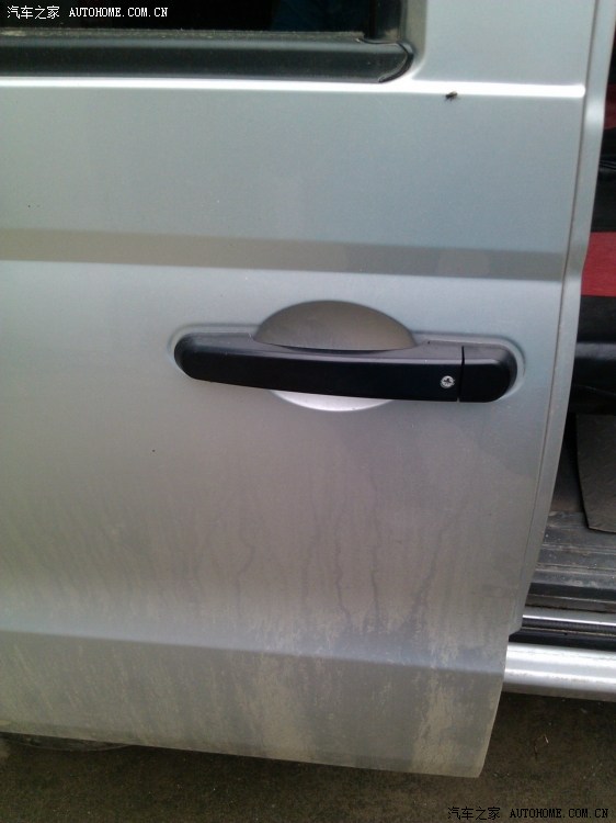

这个是右侧中门,也是这样搞的,已经用了两个月,还行,上次没拍照。就是不太美观,谁让哥有时间没钱呢。

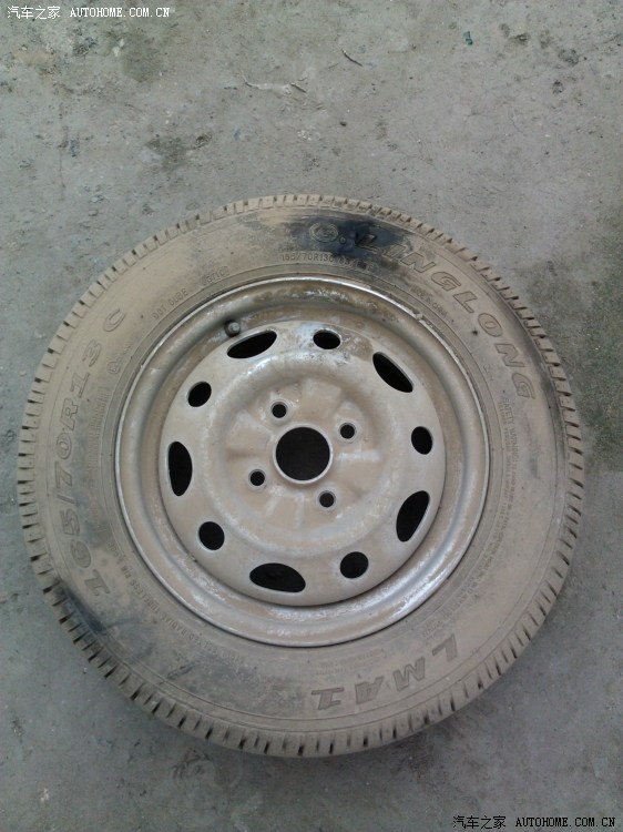

顺便把备胎架搞下下,
很“干净”的备胎啊。
备胎装好了。

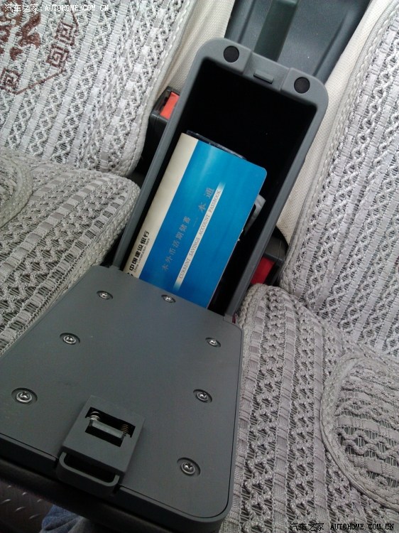

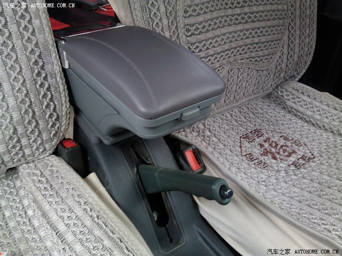

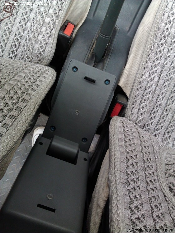

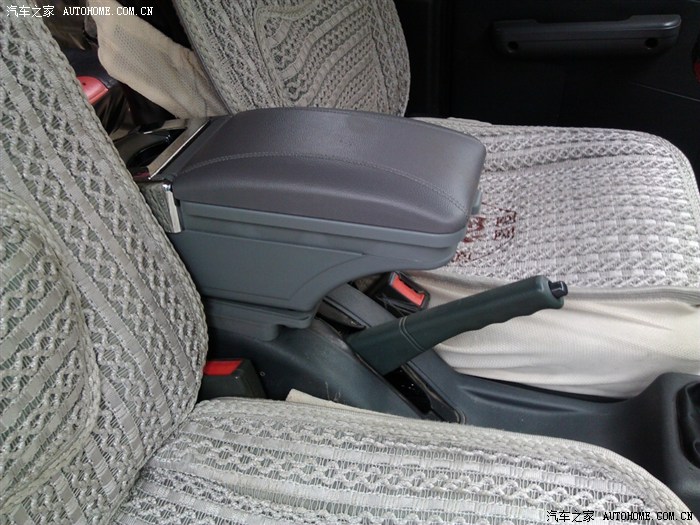

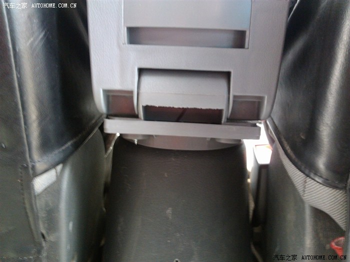

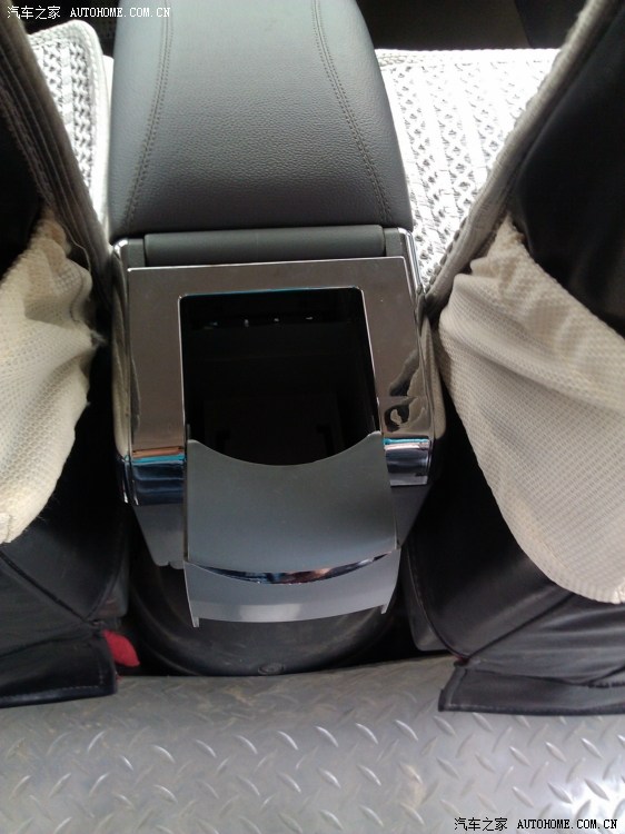

前几天网上淘的扶手箱,69大米包邮。
杯插式底座。

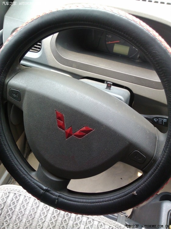

喷的车标。

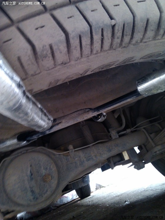

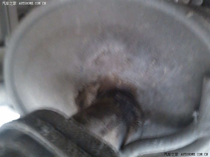

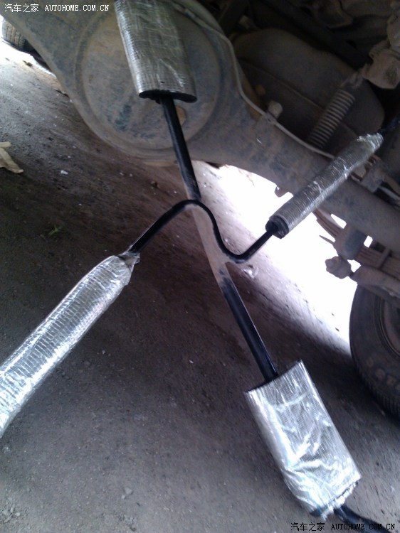

还不到两年的车,排气管就漏气了,就是那个缝隙漏气,问下兄弟们能用胶粘吗,因为缝隙不是很大。
能的话要用什么胶才行,还是一定要电焊。

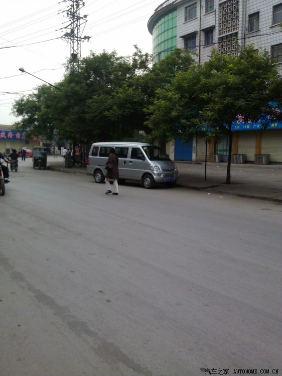

前几天在我们县城街上看到的荣光加长,第一次见而且车牌比较NB,就拍下来了。
谢谢大家欣赏,欢迎拍砖,但要轻点哈。
