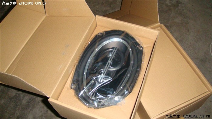

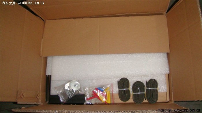

收到快递,店家包装很仔细,很严实套,加保障总重6公斤,
继续开箱,卖家送的喇叭防震垫,螺丝,各种大小垫圈,门卡子,热缩管等
克雷格6*9喇叭套装盒子包装很厚实很重,

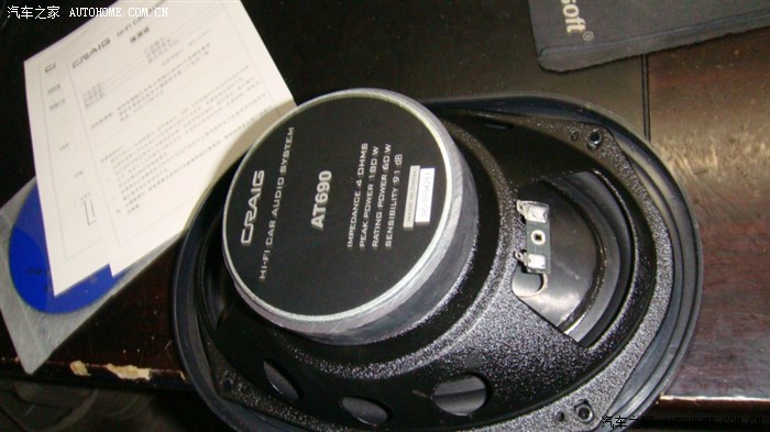

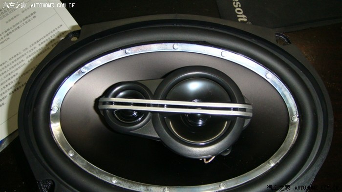

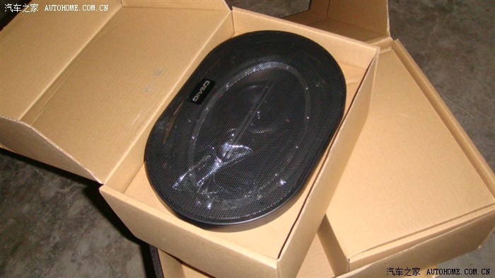

喇叭真容,
喇叭高清无码裸照,全频喇叭,用电容分频的
背面特写

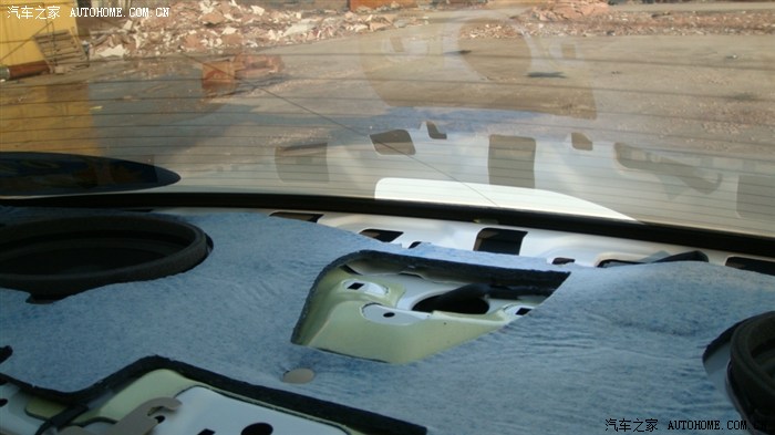

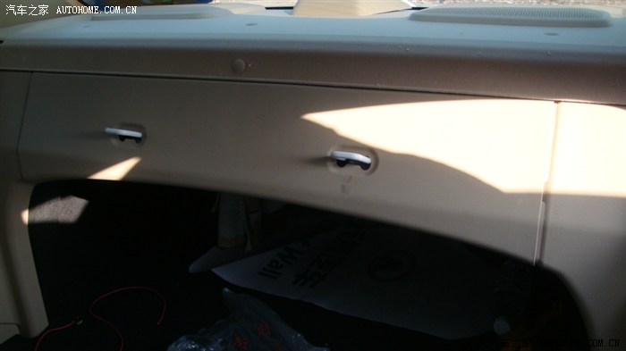

先把后座放倒,不介绍怎么操作了,都会吧

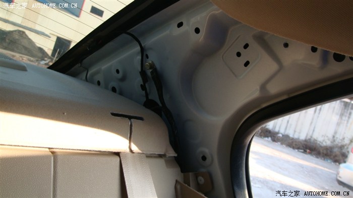

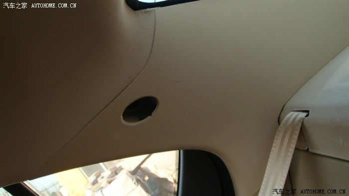

开拆,盖板后有一螺丝,拧掉,小心别掉到里面,那就很麻烦了,
其他都是卡扣,小心拆,别碰到后档加热线

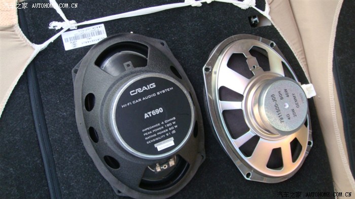

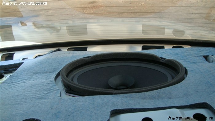

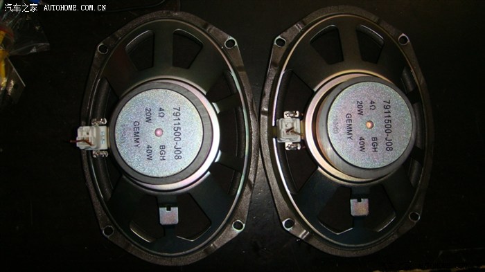

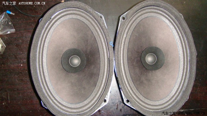

原车喇叭,纸盆的,布边的

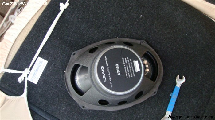

喇叭安装前用记得粘上减震垫,单面带胶的
和原车喇叭对比,原车俩没有现在的一个重,鄙视一下厂家,这么廉价的喇叭
原车纸盆喇叭,布边,低音毫无弹性,
接线特别要注意,因为不缺认正负极,找了一9V电池,测试原车喇叭极性后接线,切忌不要接反了,
更换后马上开机测试音质,开机测试,啥啊,音质混沌的一塌糊涂,
回去咨询卖家后,卖家提醒,原车喇叭不分频的时候EQ调节和现在喇叭调节不一样,原车我把低音和高音都开到低了,现在换的是全频喇叭,如果还是开那么高,低音很混沌,高音刺耳。
马上回到车里,重新设置EQ,效果比以前有提示,但是原车CD功率只有25W推现在的60W的同轴喇叭,有点吃力,么达到理想效果,
