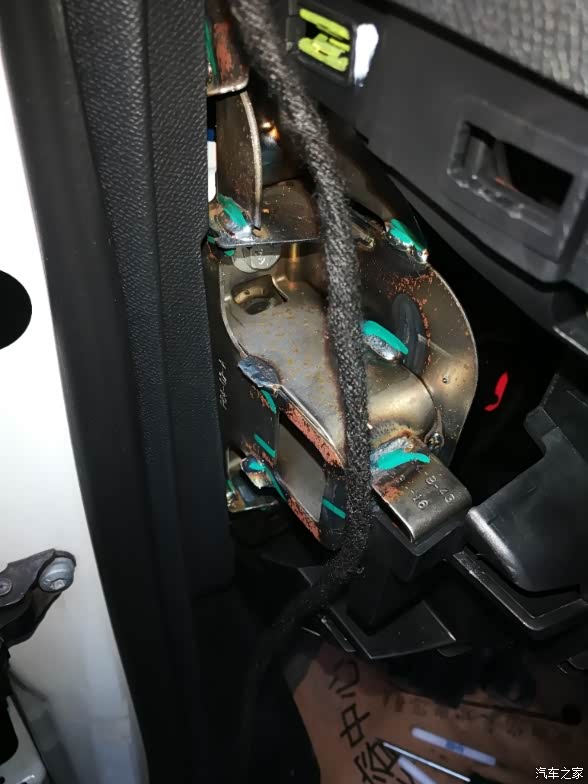

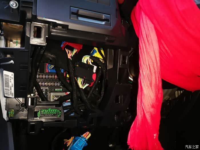

拆开方向盘下面的挡板,各种接口、线束可以,一窥究竟。
可以看到ECU接口

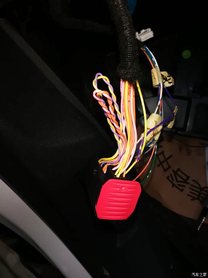

需要并入的线束也拆下来了之前没有拍摄,,这个是已经并好的了。

开始并线,原车预留了两个孔位,可以直接插入,其他线只能破线并上去。
并好的状态,随后小哥很标准的包裹了。

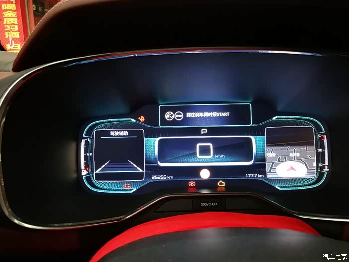

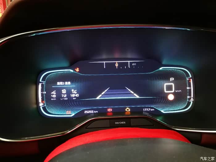

不会上传视频,实际驾驶过程中,接近压线时方向盘会微微修正,回到车道,连续修正3次会要求驾驶员接管方向盘。注意是教育,只要不是短时间连压三次,如果绿过,不算连续,可以接近自动驾驶。
后续会继续提供使用感受,回帖中与车友交流。

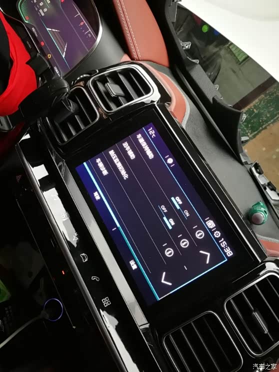

辅助驾驶模式,中控屏开启后,时速高于70会自动生效,识别到以后,两边的白色虚线会变成连续绿线,压线时会变黄并自动纠正。
自定义模式。
