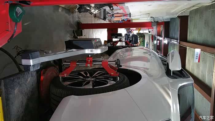

上周六去4S店做四轮定位,师傅反反复复的调节,依旧是无法解决不抓方向盘不跑偏,最后得出结论,后扭力梁的推力角不对,无法调,看来这车就是这样了,方向盘要时刻微微修正左边才能跑直线,车无完车,人无完人,希望BYD以后细节能够做好一点。

车子跑了5900KM又多少有一点点跑偏偏右,加了108元做四轮定位,可是摆弄半天之后,发现机器有故障,无法做定位,凭着手感调了15度转向杆,调了后出门跑感觉是好了一点,下次再做吧,首保没有换空调格,灰尘都没拿出来给我吹,然后发动机空滤也没给我拆开来吹灰尘,看着我2300KM我也自己拆开过2次,不是很脏,无所谓了,底盘螺丝让工仔给我加固,也没给我加固,倒完机油就把车子放下来了,不过问题不大,之前已经紧固过几次了,下面说说换完机油区别。

四轮定位数据
四轮定位数据
四轮定位
