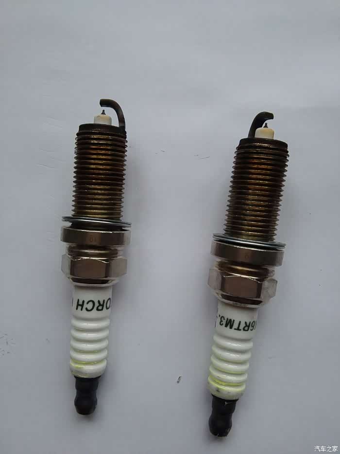

怎么那么黑啊,是燃烧不充分吗?牛人给解释一下

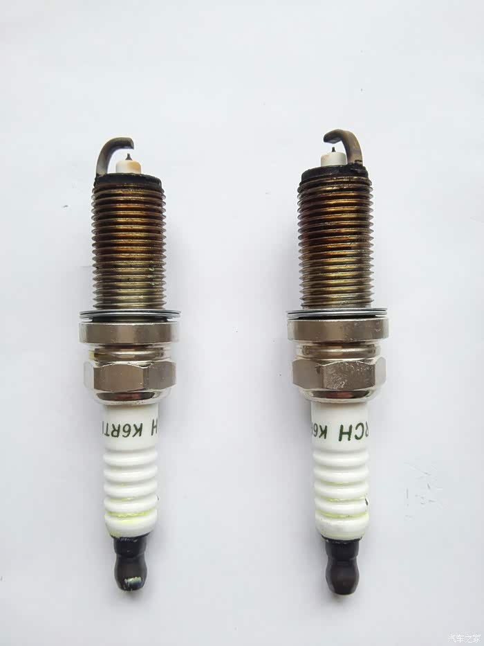

来个特写。。。原车是TORCH K6RTM3.
‘’火炬‘’号称国内第一品牌,世界第四品牌。

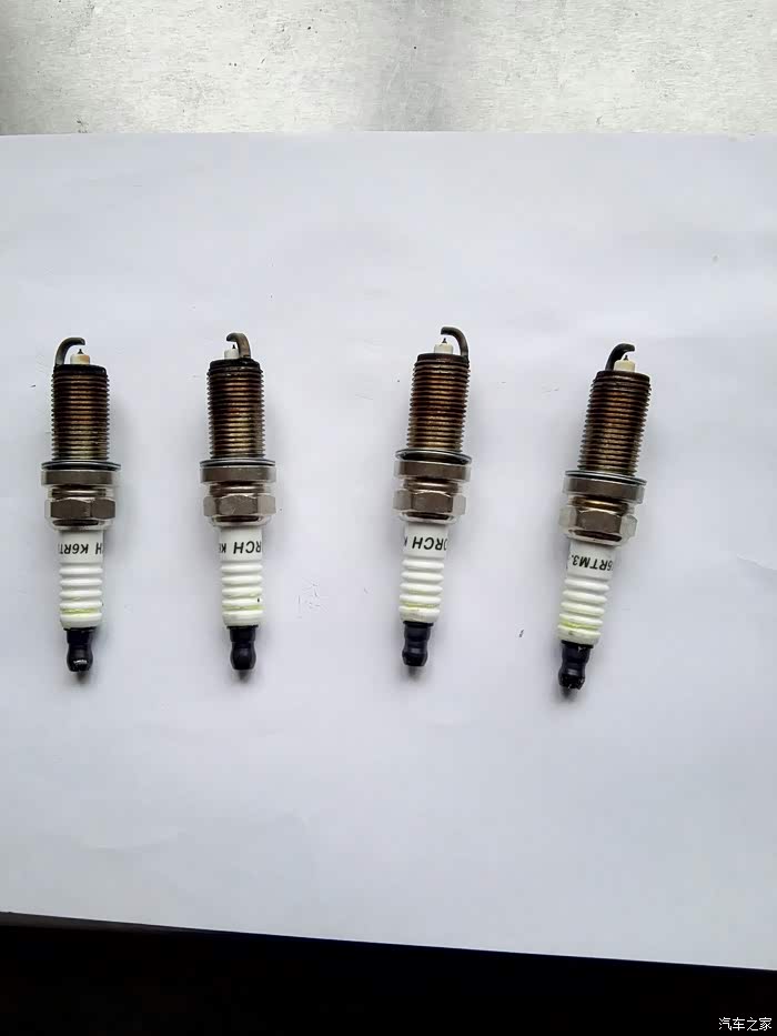

拆下来的四兄弟

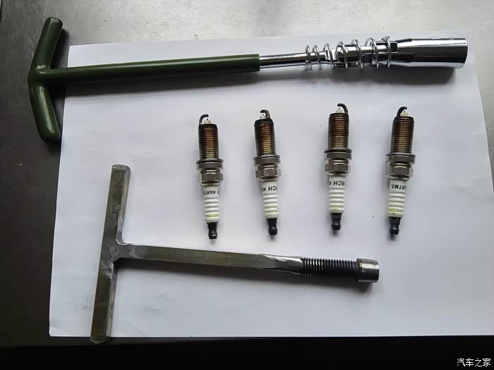

网购的火花塞专用套筒16MM的,花了十五大洋。下面是自己做的10MM套筒扳手,免费哦
两件工具就好搞定咯。
两件工具就好搞定咯。

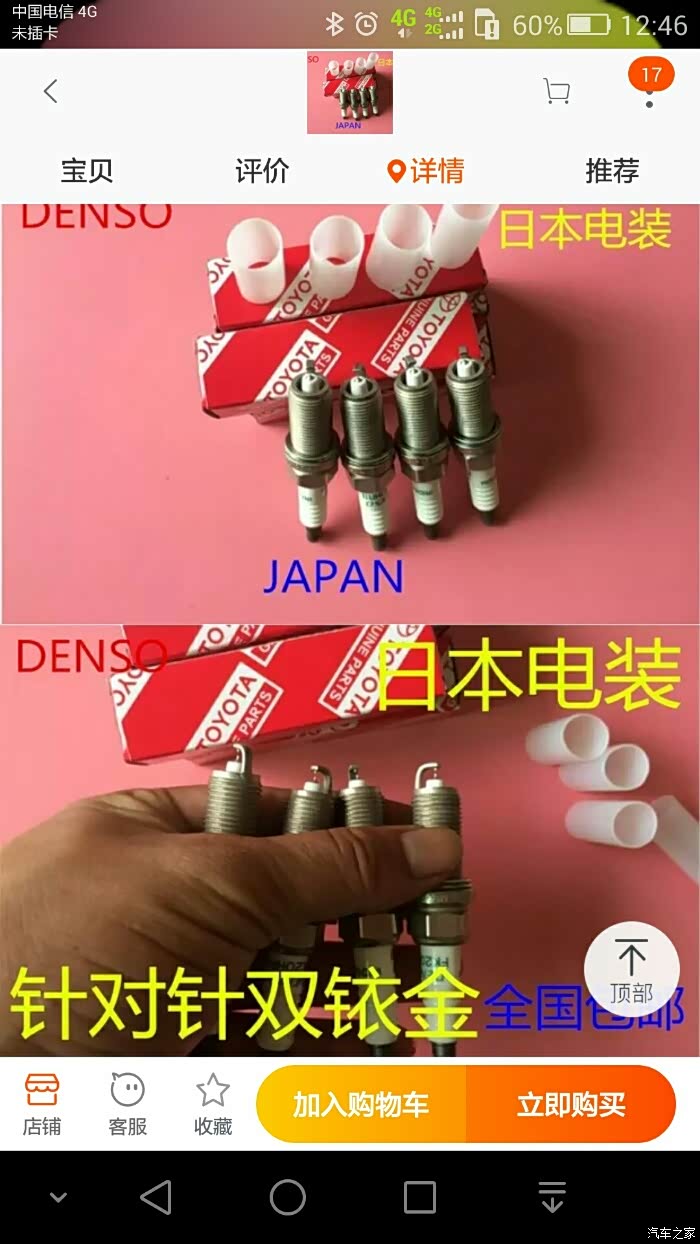

网购的日本电装双铱金FK20HR11拆车火花塞。四个花了60大洋。(二手货,先试试效果,要是给力,下次保养就上原装的)
十多分钟搞定,装上一点就着,不错哈。出去跑了圈,感觉低速有力些,但是怠速低了些,二档起步的话,离合控制不好就容易熄火。
