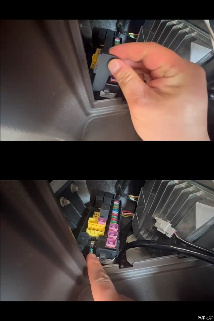

BJ60后备箱左侧盖板打开有后继电器盒。

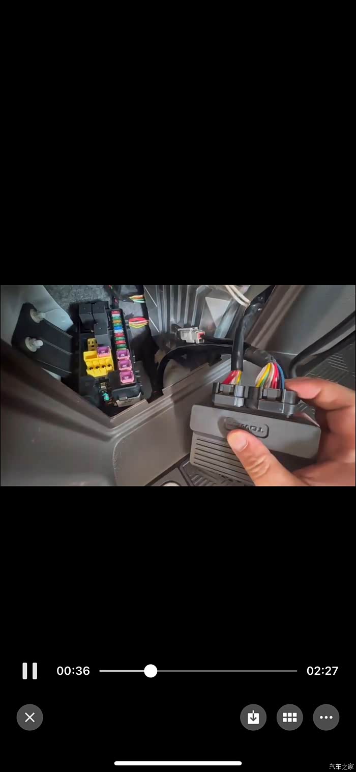

我觉得可能走线会有点难度,所以去朋友修车店完成安装。我就截图安装视频里的图来说明下,信号线是从主驾驶侧边接出来,沿着左侧两个门门槛条一直通到后备箱。
解码盒傻瓜式对插一下
因为商家给的电源线很长,我一开始也认为需要通过主驾驶下面那个洞走到前舱主电瓶那里取电,后来也是看安装视频发现可以后面取电
因为牵引线束需要30A,有两种方式可以接线,一是利用后电源的30A这路,二是直接连接在后面的总线上,总线螺丝隐藏在这个盖板下面。这个位置连接后来推荐给一位车友安装行车充,他用来给户外电源充电,暂时没发现什么问题。一定要注意的是,做这些操作前,将电瓶负极断开。

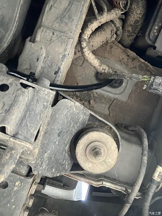

把输出线通过原车预留的孔位穿到车下面
把输出线通过原车预留的孔位穿到车下面
然后按图纸接好插头
比划了一下支架,安装在原***车钩边上避免磕碰

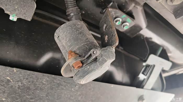

附下图是柴油版原厂线束插头的安装方式,安装在油箱旁边。
