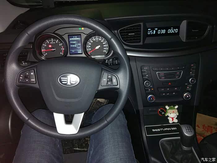

原车小屏幕,很不方便,选歌需要一首一首的选,要是碰巧,你想听的歌在30几首,甚至更多,那你就哭吧,还没有导航功能,没有倒车影像,没有

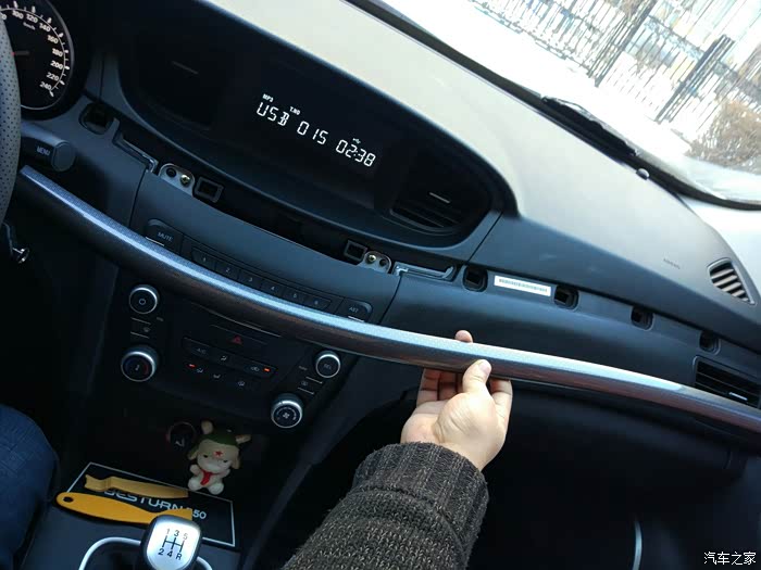

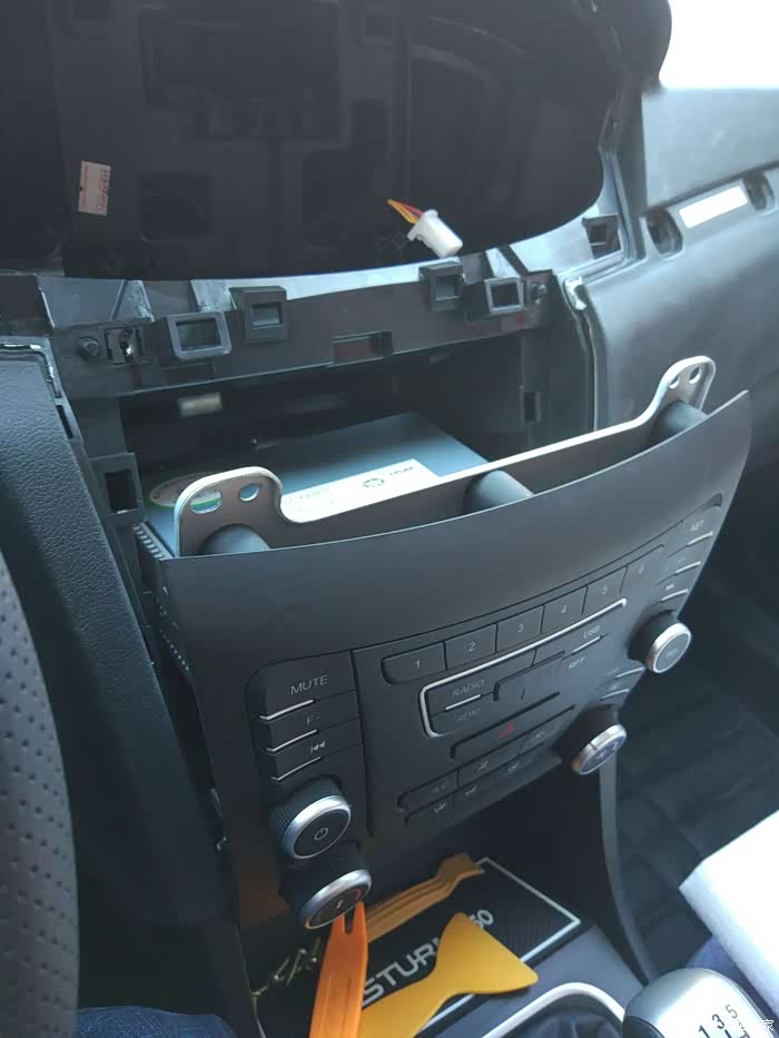

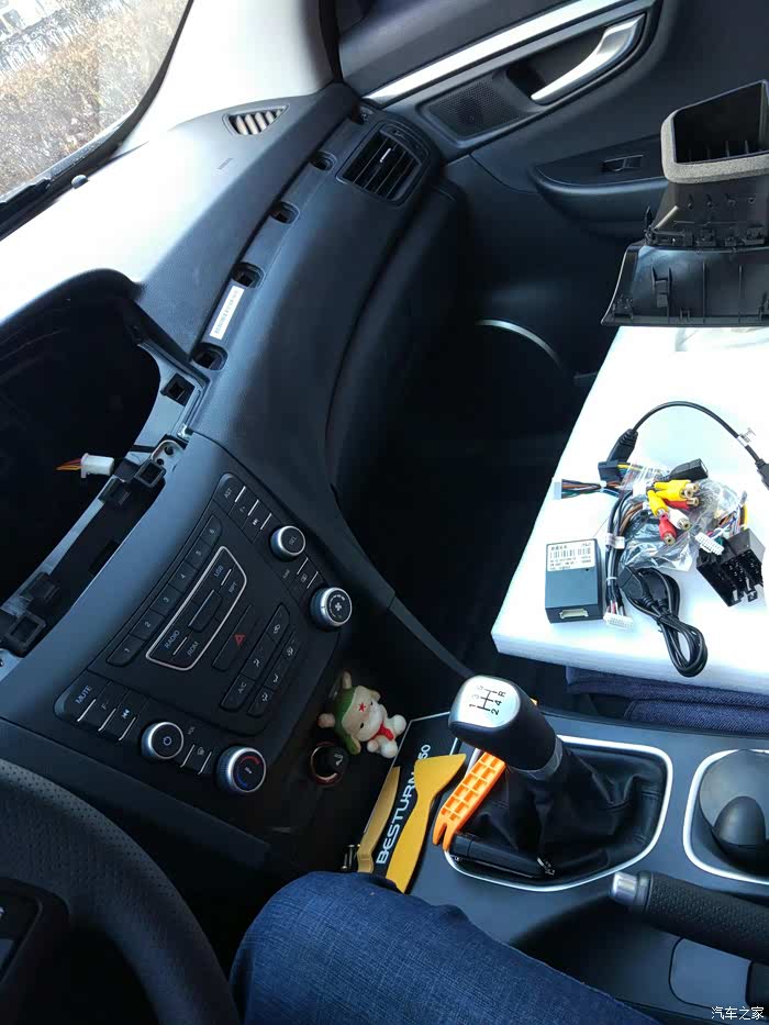

第一步,先拆中控台装饰条,卡扣的,延仪表台左侧开始,慢慢的用力

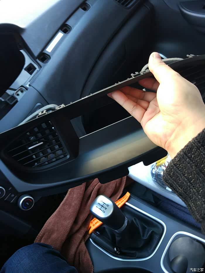

拆原车小屏幕盖板,卡扣的,从下边,用力往外拉,不要太生猛,你会后悔的!
这是拆完的样子

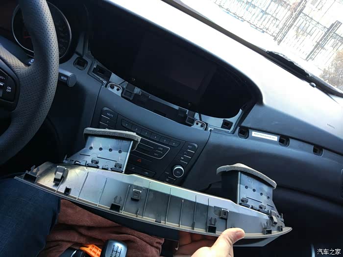

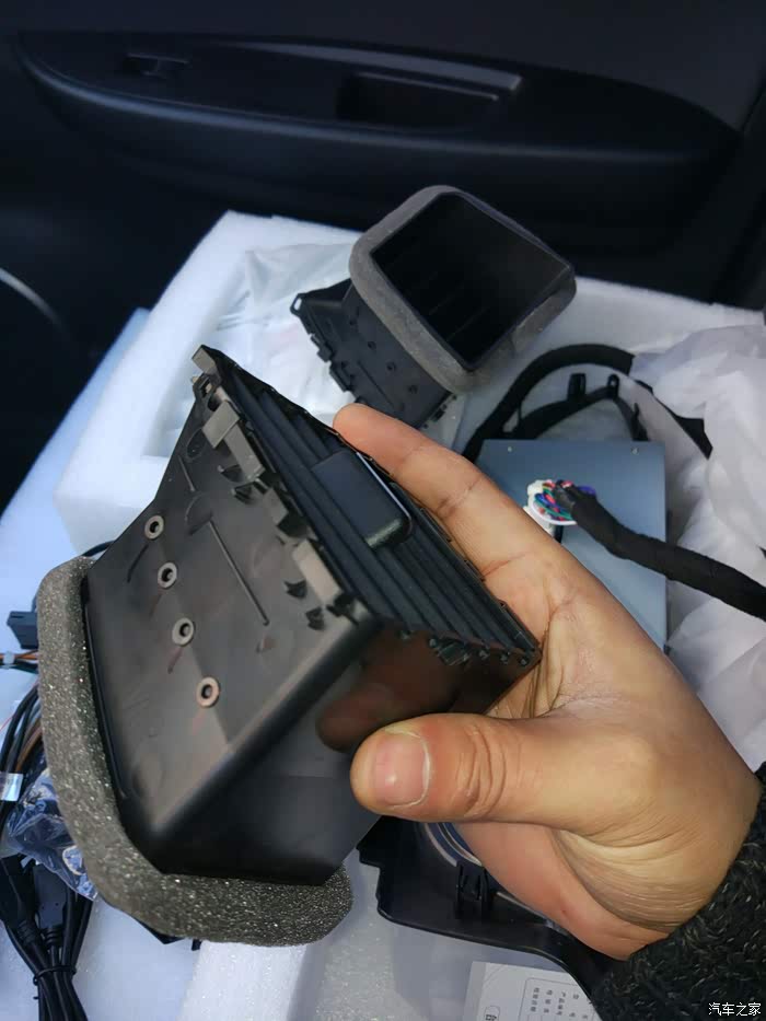

把原车盖板上的,左右两空调出门了取下来,卡扣的,要温柔!然后原样装的新的导航一体机屏幕盖板上面(导航屏幕不带着两个空调出风口,需要用原车的)
如下的空调出风口

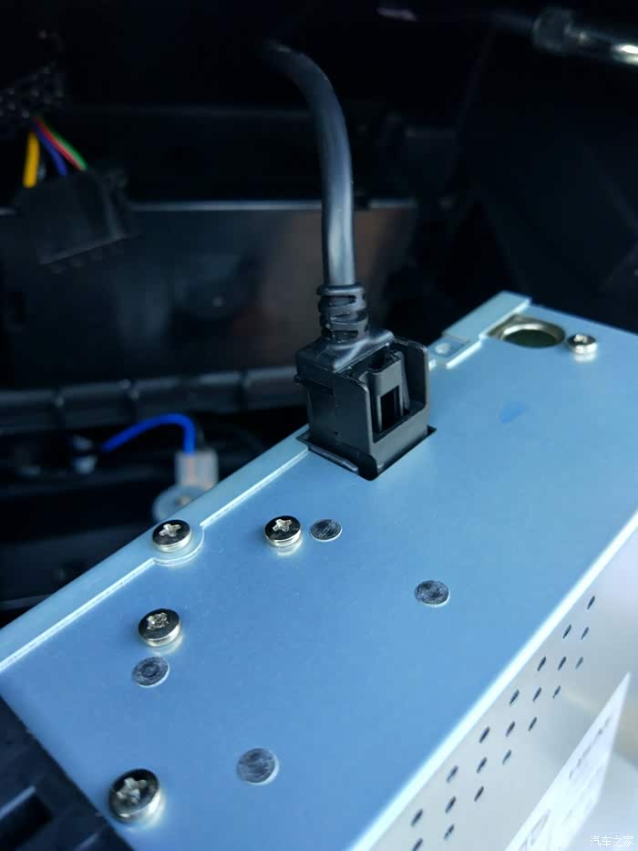

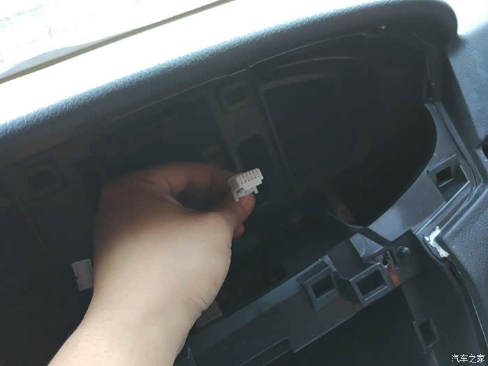

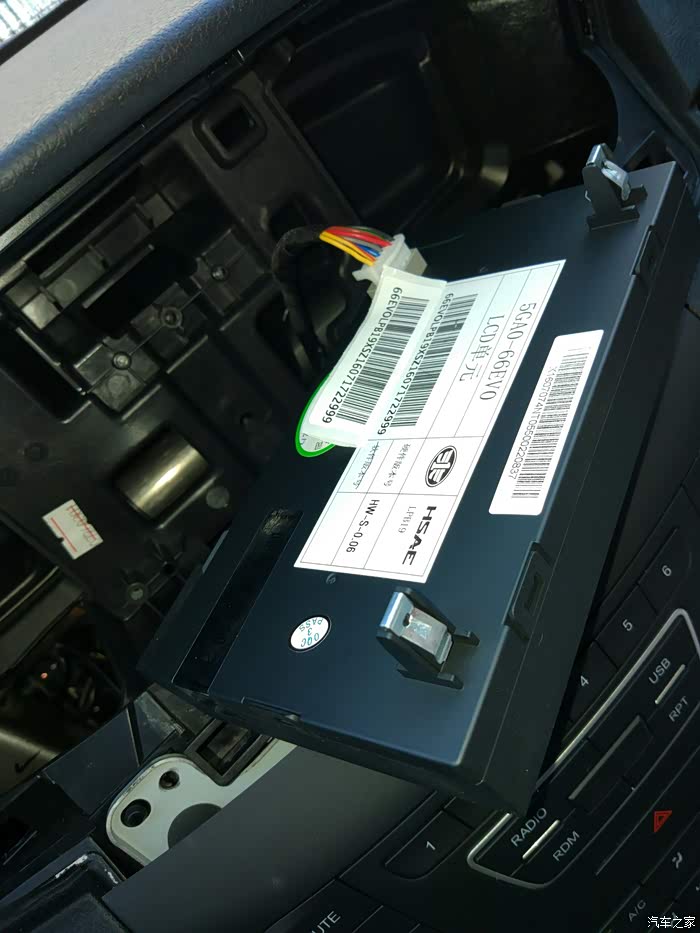

拆原车小屏幕,下边两个螺丝,上面两个卡扣!有连接线,拔插的,拔掉就OK了!
这根就是插在原车屏幕上的插头,没用了,在不碍事的位置,用扎带固定好!避免异响!
拆下面的中控按键总成!上下各两个螺丝。下边两个直接拧下来

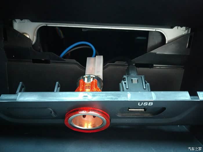

下面的需要把点烟器面板取下来!才能看看螺丝。右边被塑料件挡住了,用壁纸刀割掉挡住部分就可以啦!
拔下所有,中控按键总成的插头!包括这根黑色的!

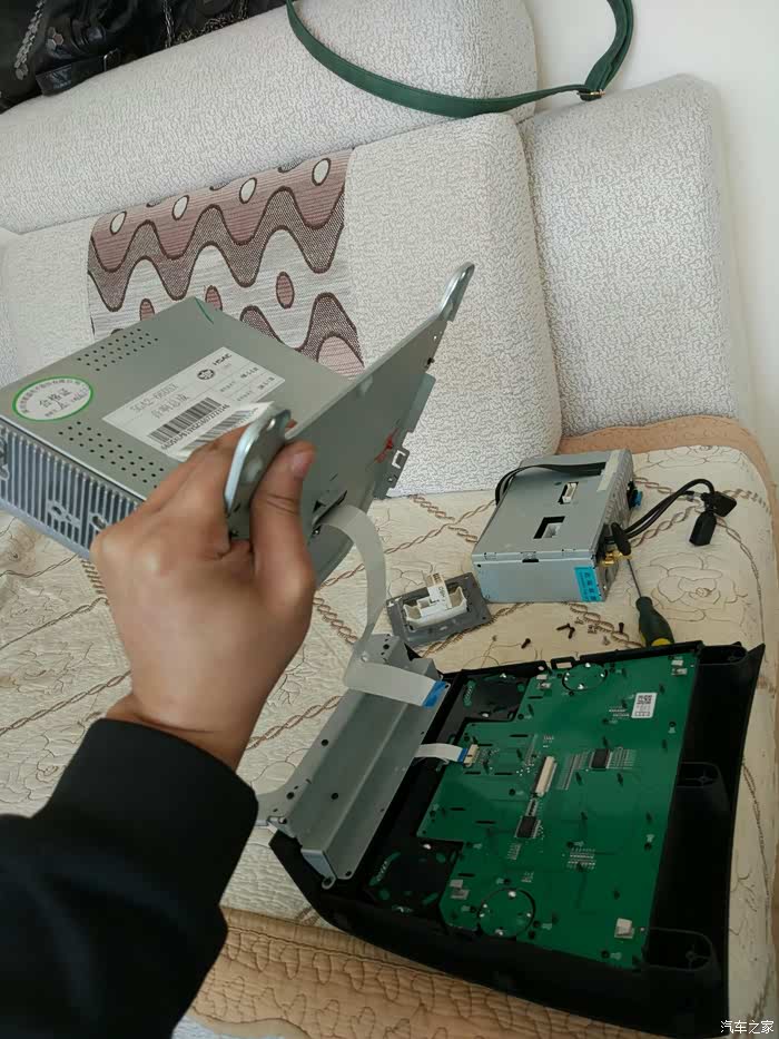

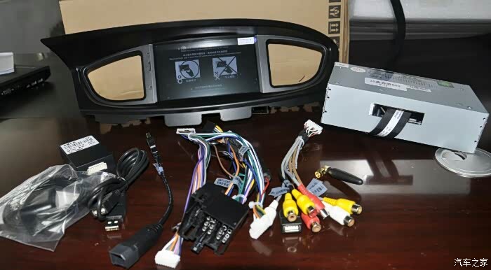

我手里拿的就是新导航一体机的电器总成,需要替换原车的!

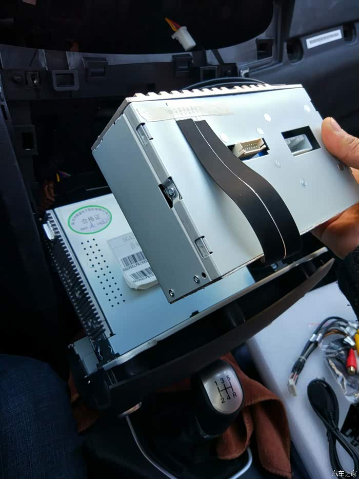

正在替换原车中控按键总成!10几个小螺丝,拧下来,把原来的排线取掉(卡扣的,向排线方向轻拉卡扣黑色部分就可以了),在把新的装上去(怎么拆你就怎么装回去)

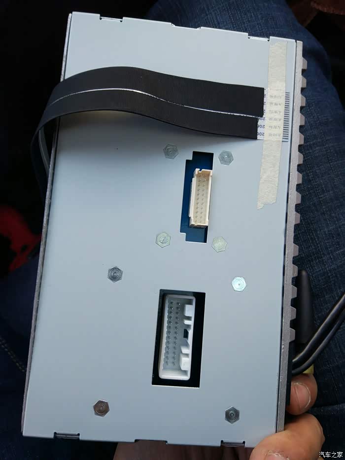

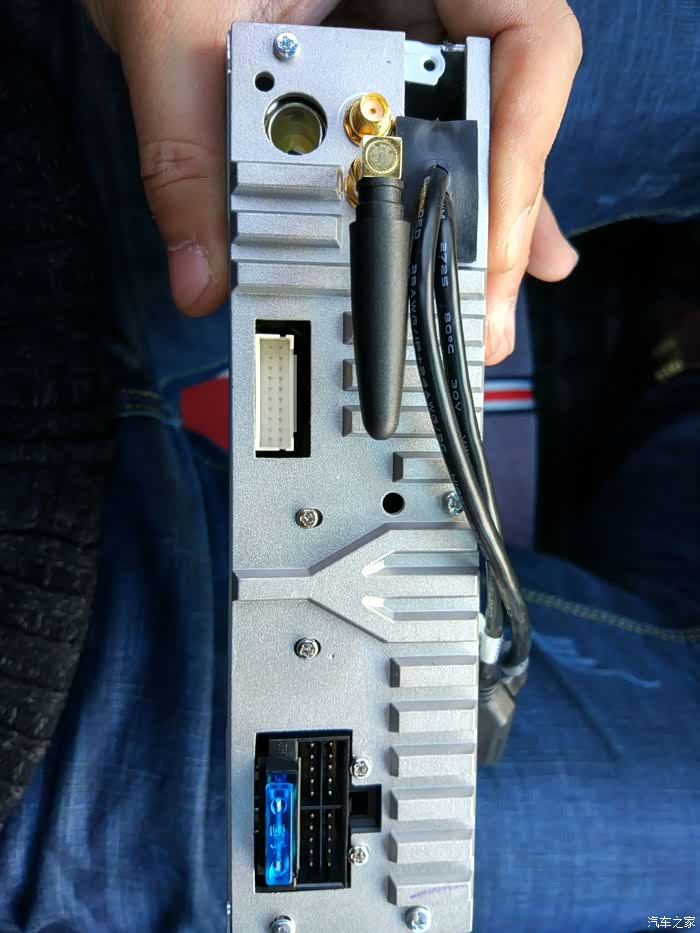

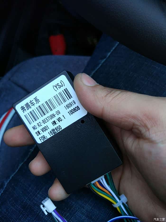

导航一体机的协议盒
白色长方形这个接口是插倒车影像线束的,黑色长方形是接电源线的,上方左侧圆洞洞是接一个原车上拔下来的插头的是干嘛的不知道,反正插上就对了,上方右侧,铜的圆街头是接GPS天线的!

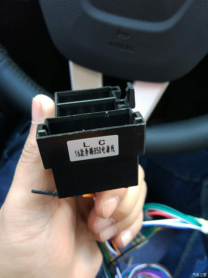

两根黑线,有一根带标签的,是接原车上拔下来的方型黑色接头的,另一根接USB延长线,放到扶手箱里,插U盘听歌用!
导航一体机的各种接口大的接口插新的导航一体机屏幕线束,小的接口插协议盒线束
把从原车,中控按键总成上拔下来的插头,按原来的顺序插在这里
导航一体机的所有线束(除了倒车影像)都在这里了,接头和接口都是对插的,放心插,不会错,错了你也插不进去!当你发现,你把所有的接头和接口,都插好了,你就成功了!
