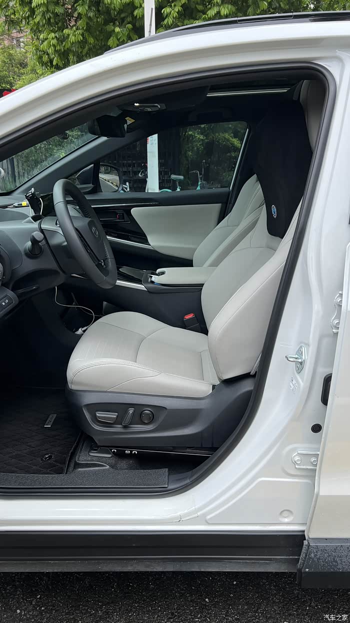

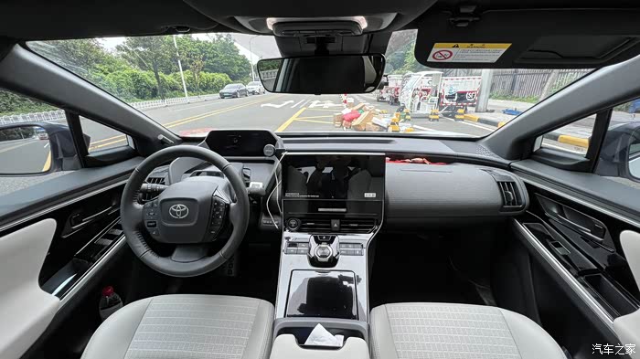

3、 内饰设计简单:该车的内饰不但和豪华沾不上边,部分设计欠考虑,不方便使用,如驾驶台布艺设计好看不好用,脏了后不方便处理;如中台下面的储物柜,手很难伸进去,存取物品等非常不方便;副驾驶位没有储物的地方,这些大家吐槽过多次,就不再赘述了。
4、 车机简单,功能单一:这个车车机比较简单,可以说就是一个大的导航手机,啥功能也没有,只有五年每月1G的流量,除了导航,偶尔听听歌,啥都干不了,该车机不能自己安装软件,连接手机热点每次都要重新连接,不能自动连接,不方便,但该车机胜在质量稳定,暂时没有出现死机等问题,语音控制的识别率不高,不能连接car play,但好在车里面很多的功能如空调等能通过按键灵活使用,问题不大,车机问题对我而言无所谓我,我个人习惯是手机导航,车机能亮,能调整车机功能即可,其他没要求,如果对车机要求高的要慎重考虑。另外丰田自带的数字钥匙,可以手机开锁开车,但使用起来,层级很多,很不方便使用。

3、 人性化设置:该车采用传统的门把手、传统的带自动卷帘的天窗、车内全按键设计我都认为很不错,操作很便利,我个人很不喜欢新势力无脑把隐藏把手,全触摸屏控制,无遮挡的大玻璃天窗作为卖点,尤其无遮挡的天窗在广州是灾难,除了无厘头的炫酷,在我看来,没任何可取之处,回归传统设计,这也是我选BZ4X的重要原因之一,科技为人服务,而不是我要被动适应新能源汽车。

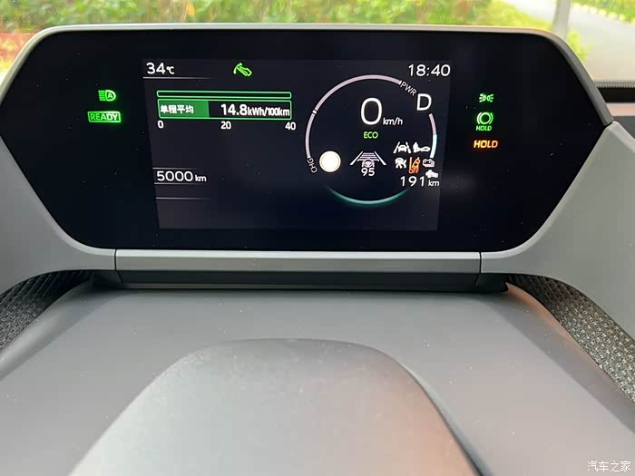

4、 续航扎实:基于丰田这款高速电机,在能耗方面控制的很好,一般而言,按我615  72度电的实际续航看,90公里时速的能耗能控制到14以下,100公里也就是15.5以下,能耗控制的很不错。这车最厉害的还是市区,如果是50时速,能耗低于10,近2吨重的中型SUV能耗能控制到这样,我自己认为很不错了,同重量的电池比BZ4X能耗做的更好的有多少?好像没有吧,别把海豚类的小型车或老头乐拿过来比,当然,谈续航不能离开速度,同一路段,我自己开车低的时候能降低到13.5,高的时候,我能干到17.5都正常,这个和油车一样,看你的脚法,别无脑喷,或拿到漠河-30度说续航,我在广州,没这个问题。
---关于续航,我也做过长途长测,有兴趣的朋友可以翻翻我的贴子。

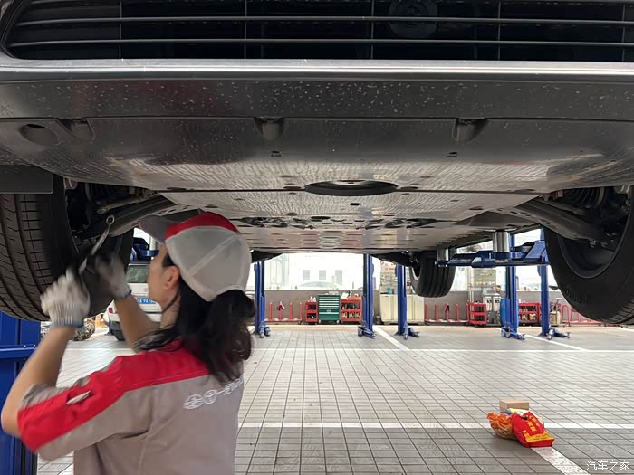

5、 安全性:最满意的就是整车配置了八气囊,尽管牺牲了副驾驶位的储物箱只为了安装气囊,但这点对比其他车而言,显得非常有良心,同时,这款车非常注重乘坐人的安全提醒,对后排乘客,如果没戴安全带,车机会一直提醒乃至尖叫,部分人觉得烦,但我个人觉得挺好,正好有机会要求乘客规范佩戴安全带坐车。另外,丰田对底盘电池的保护比较到位,底部防碰撞铝板很厚实,且采用三元锂电池,不容易出现一致性问题,自燃概率低,加上丰田对充电极端的保护,让我感到用车还是有安全保障的。
