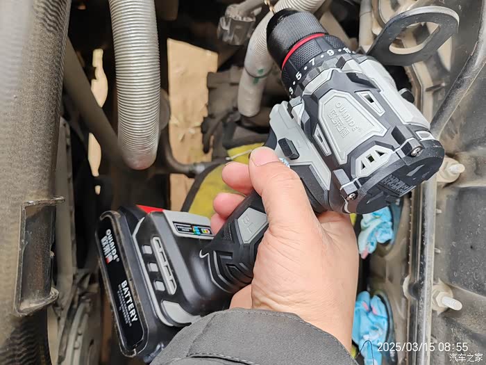

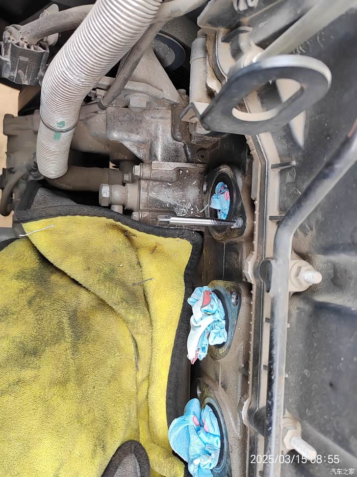

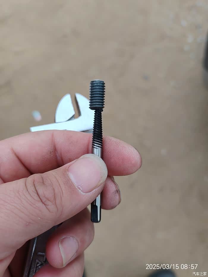

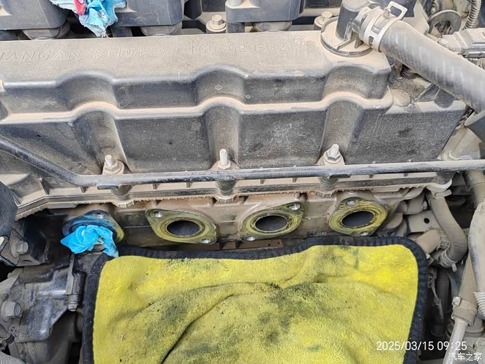

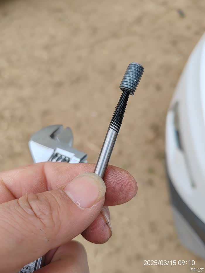

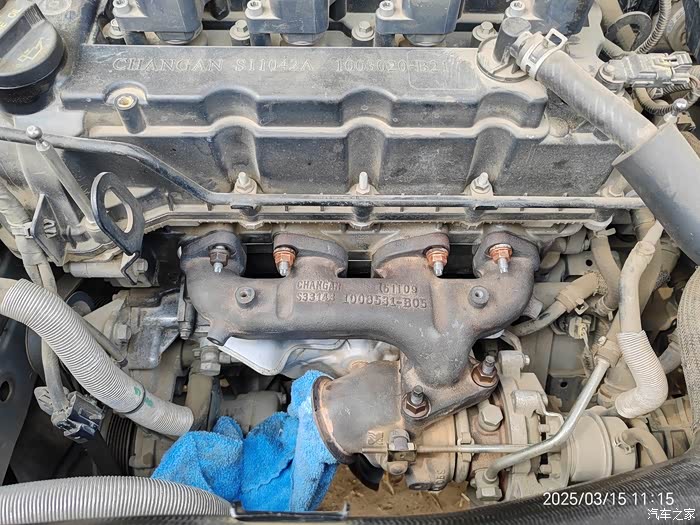

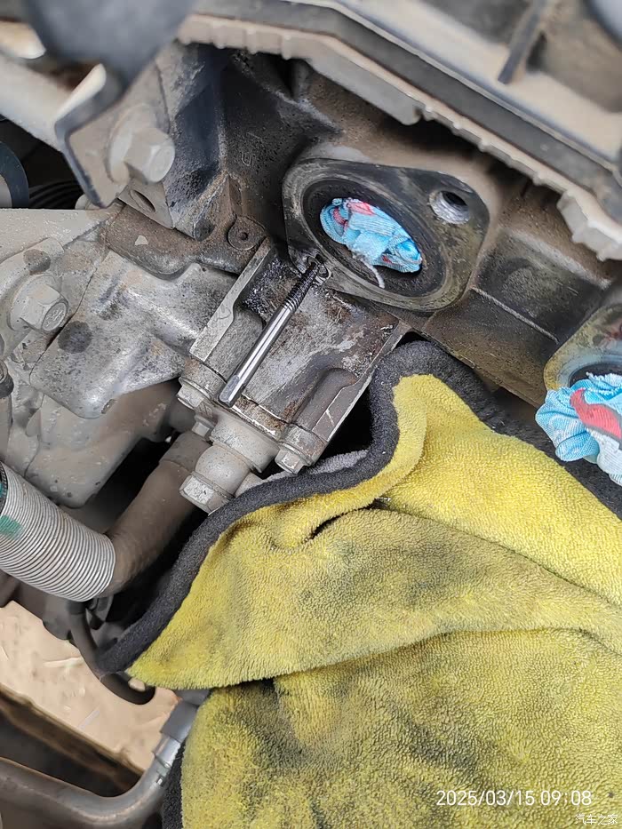

上周更换螺丝,结果只拆下了螺丝,因为当时电钻坏掉了,没办法周日下单采购了电钻,钻头,排气歧管螺丝。排气歧管垫,到周五陆陆续续快递都到了。今天周六,继续未完成的工作。首先用冲子在断丝上打一个小坑。为的是避免打孔的时候打偏,我用的是3mm的钻头。效果正好,刚开始以为很难打。结果一下就钻进去了。这要归功于我新买的充电电钻。才118元。真值。钻孔完毕就该上断丝取出器了。用锤子轻轻的往里面敲一敲。然后用小扳手逆时针转动。很轻松就拿下来了。因为上周喷上了螺栓松动剂。所以很好拧,拧下两个螺栓。就该上排气歧管了。刚开始就发现排气歧管上的孔和发动机上的孔对不上,专门买了金刚砂磨头,用来磨排气歧管的孔。而且把8mm的那个孔扩成了9mm,其他的孔一边装螺栓一边修正。反复几次终于螺栓不受剪切力的力的情况下能把排气歧管装上,装上之后就用6个的套筒把螺丝先拧紧,然后上螺母。我买的是镀铜螺母,螺母上的差不多了,就上排气歧管和增压器连接的螺栓,抹上点铜基高温防卡剂,等这些螺丝都拧上以后。上扭矩扳手。排气歧管螺丝扭矩32,增压器连接螺丝扭矩是40,定好扭力。之后就安装三元催化器,先把三元催化器挂在固定螺栓上,然后上面用卡扣卡住,拧螺栓到卡扣闭合就可以,下面连接消音器,照例抹上高温防卡剂,装好后定扭矩到23,最后将前氧传感器插头插好并固定,至此硬件安装工作完成。检查清理发动机舱。确认可以启动试机。
点火测试,测试后未出现冒烟的地方,发动机也未报警。运转平稳无抖动。最后装上排气歧管隔热罩,装上发动机装饰罩,就完工了。最后把发动机护板恢复好。大工告成。点火出去开几圈测试。开了十几公里未发现问题。

断丝取出器取第一个断裂的螺栓
新买的手电钻派上大用场。
取下来一个螺栓
取第二个螺栓
第二个螺栓取下来了
清理排气口,保证平整无积碳。
安装排气歧管,因为缺一个垫片所以左上角的用了旧的螺母。旧的螺母比较厚。
