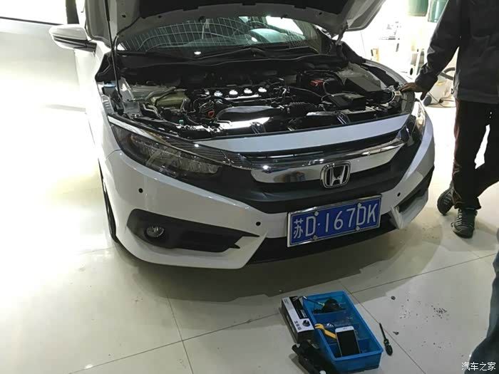

提车第二天就自己装了前雷达

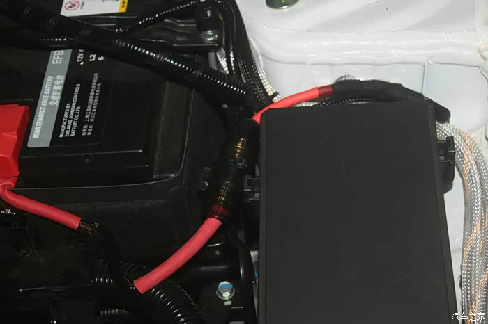

     整套音响系统都是由保险丝保护的,所以并不像各位担心的那样容易有安全隐患啊之类的,对于专业的音响改装来说,改音响动到的只会是音响线,说白了就是信号线,电源都是单独从电瓶走的,有独立的保险丝保护。所以不会有任何自燃的风险。右侧白色网管是我走的前雷达线,因为经过发动机舱,所以用网管保护,是不是很到位要不怎么说好的改装师傅改出来的系统经久耐用呢。每一个细节都会考虑到。

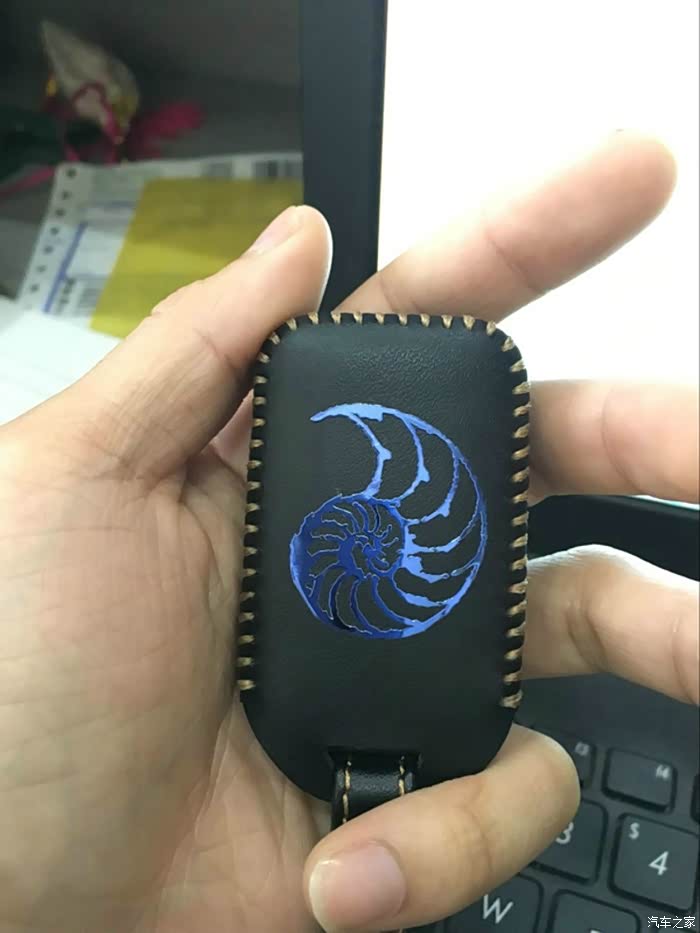

某宝买的买的钥匙皮套,因为一面是光的啥也没有,所以自己贴的德国海螺的LOGO

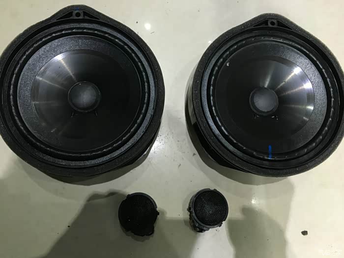

由于自己热爱音乐,也帮车主改装过,调试过那么多HIFI系统了,自己的耳朵实在是太挑剔了,原厂喇叭音质几乎不能忍。在此评价下原厂喇叭吧
拆下的前声场重低音,高音
       十代思域的原车音响我听过半个月,在主机上参数都居中的情况下,高音不突出,导致声场一直在胸部以下的区域,听着很不舒服,三角位是一个很不错的位置,高音在三角位置声场宽,无奈原车高音又缺质感声音又若,大部分听到的都是中低音,而且如图所示,中低音的喇叭振膜是塑料的,音乐中歌手的声音很粗,低音浑浊。

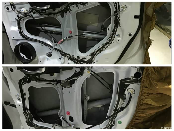

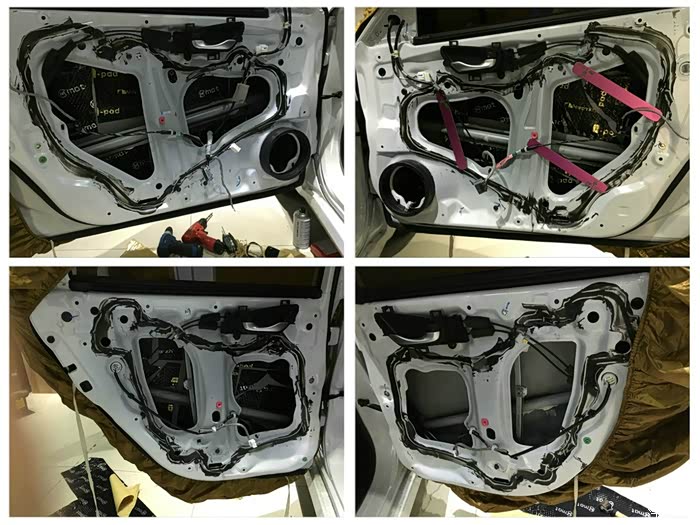

     原车的塑料门板非常薄,除了门板上那层防水纸几乎啥隔音也没有。
       日本车皮薄大家都知道的。顺便吐槽下,撕防水的时候,本田的湿胶实在是太恶心了,一不小心就粘的到处都是,还洗不掉。
       可以看到新思域的门板孔洞是很大的,再厚的隔音上去箱体依旧是不结实的,箱体不结实直接导致低音没力,缺乏量感。所以右上方图片中我加上了3根铝条,强化我的门板结构。这种大孔洞的门板在别克车,日产车,丰田车尤为常见。

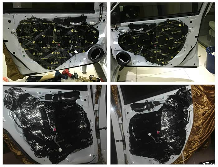

       第一层内部隔音,采用3MM止震和2MM止震拼贴的方法,很多隔音店会跟消费者说满贴好,或者条贴好。消费者也总是一头雾水
       秉承着理科生严谨态度的我,觉得这么一种原理最可靠:初中物理曾提到,任何物体都有其固有的共振频率,当达受到外力影响,物体产生形变震动,当达到到其固有共振频率的时候物体会震动达到最大。
       说满贴好的:本来是一块铁板,现在整块铁板整体加厚2MM 铁板质量增加,物体震动所需要的外力更大。
       说条贴好的:一张纸你捏住两边上下晃动,它的震动很大。而你把它折成波浪形,有了这些棱角,你再晃动呢。而条贴的隔音就是相当于这些棱角。
       无论从物体本身重量上去抬高物体的共振频率,或者是从结构上去改变物体,都可以起到一定的隔音效果。
       而我呢,选择比较高端的方式,我用2MM 和 3MM拼贴。打乱它的共振频率,让每一局部都相互制约,很难达到最大共振点,又采用块贴,一定程度上改变其钣金结构。是不是很高大上?还有一点我可以偷偷的告诉你们,全上3MM分块贴效果更好,只不过我没那么多钱加油,重量上去了,油耗也会上去。
          第二层止震
       因为十代思域后声场喇叭在后隔板上,所以能省则省能轻则轻,后门直接用2MM密封,防止漏水即可。前声场为了打造更厚实的箱体,我采用了3MM止震,密封的同时内有铝条加固,外有3MM密封,在小改的基础上最大限度的提升箱体厚度。发烧改的大师会用铝板雕刻出孔洞的形状,再用铆钉把铝板封住孔洞,最后上止震。我就不去尝试了。耗费功夫巨大 。

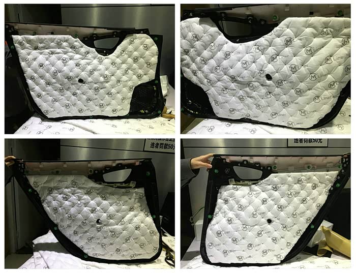

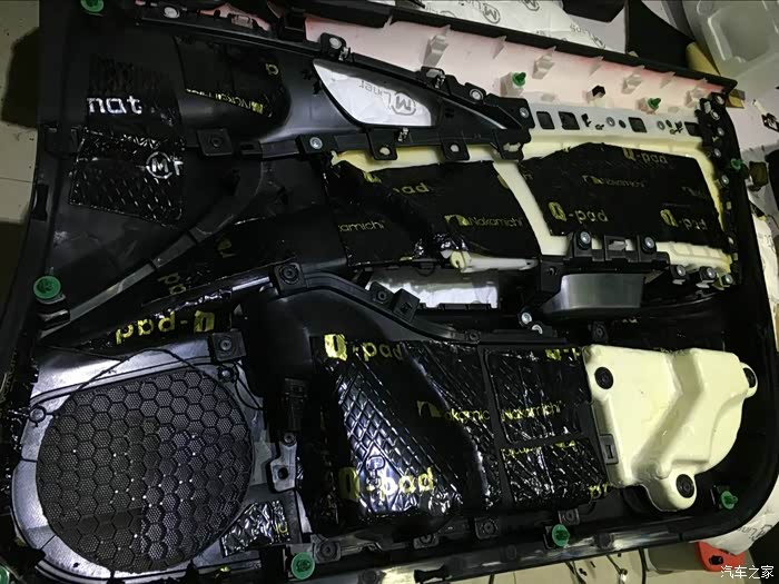

      下面到了门板处理,不得不承认的是门板在音响工作当中肯定会有震动,而震动的同时会产生声音,这也就是为什么原车音响经常能感觉到浑的原因,因为门板共振点就处在整个声音频段的低频部分,低音一强极其容易产生共振。而为了音响效果,费油也得咬咬牙,我直接用了3MM的止震,低音再强门板也依旧扎实。

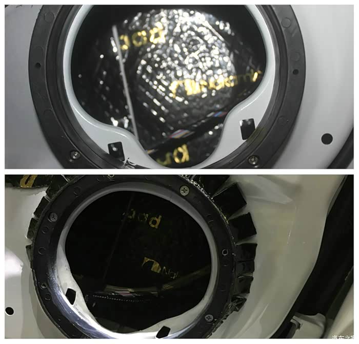

       最后四门门板棉必不可少,因为喇叭声音在出门板之前,是会有一部分优先扩散到门板内的,而门板内相对光滑的表面极易造成声反射,反射之后声音频段开始叠加,会让人感觉声音吵。所以对于声音有严格要求的我来说,那些光滑表面的隔音,我对他们并不感冒,指明了讲,比如某某蓝金刚,很多客户奉为神一样的存在,就算送给我,我也是不愿意贴的,尤其是扬声器后面,前面。在安装上出现的问题,再牛逼的调音大师也救不回来。印出一些纹路,可以减少声音反射。见下图:
     喇叭后面有一定的纹路会反射掉一些反向声波,不会造成过多叠加,其实更好的是贴一张粗糙的隔音,喇叭出来的声音会清晰明快很多。无奈我并没有找到这种材料。

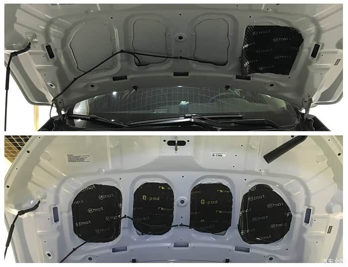

       前引擎盖隔音,主要是为了敲上去的手感,同样采用3MM,2MM拼贴

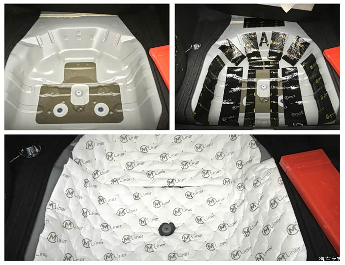

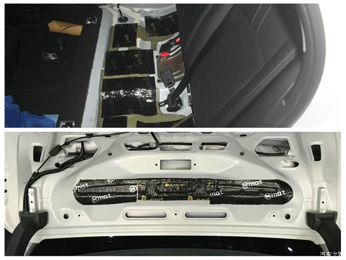

改音响的时候拆到后坐凳子顺带贴了几张,后尾厢盖也是为了手感。看到我有在尾箱盖里塞棉哦,因为空腔会放大噪音          其实座凳下面的钣金挺结实的,大面积的贴会反而会增加重量,收效甚微。贴几块加固即可。另外以后准备加超低音,如果尾箱隔音不做,低音会弱,所以后尾箱该做还是得做。尾箱隔音,备胎下的钣金还是很薄的,直接裸露在底盘下面。
      同样为了轻量化同时减少重量,采用3MM贴在特别薄的地方,2MM贴在相对薄的地方,打乱共振频率,我还别出心裁的贴了个黑桃A,透着一股霸气有没有。并附上一层吸音棉。提升效果。

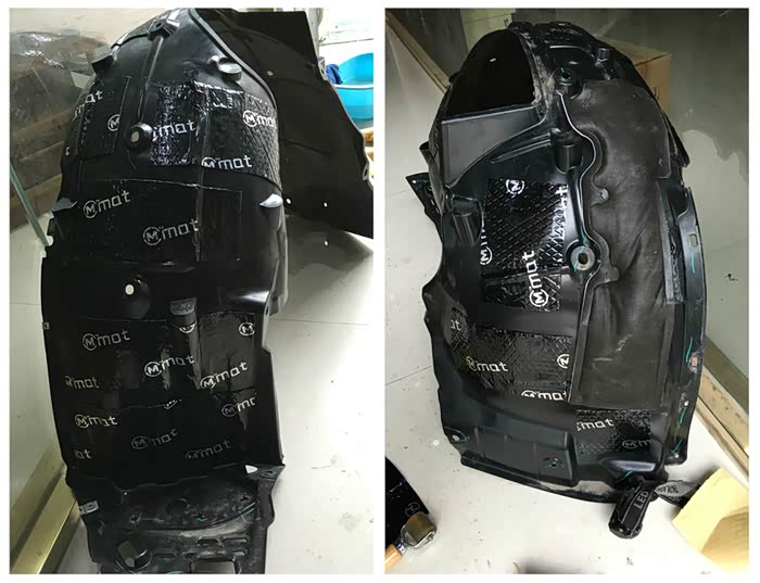

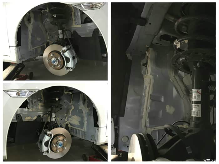

原车的前翼子板拆下塑料护板后里面空荡荡的没有多余的原车隔音。
       前翼子板塑料护板加厚可以减小胎噪和行驶中石子飞溅的声音哦
翼子板也采用3MM止震,另翼子板内侧向发动机舱内测是塑料护板,不密封好,行驶中会有风噪。也采用止震密封住

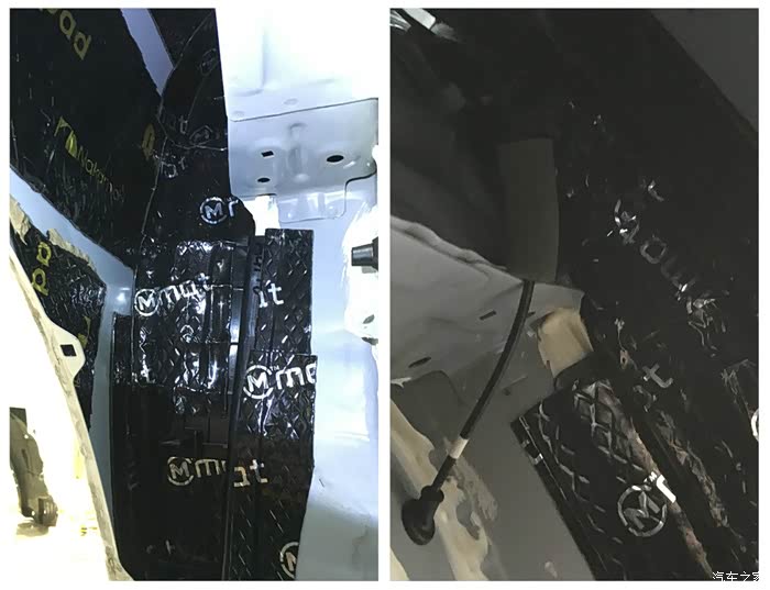

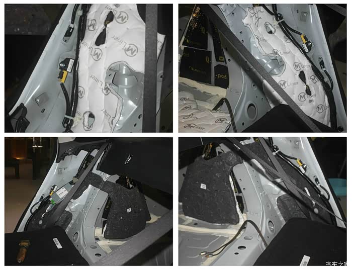

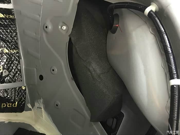

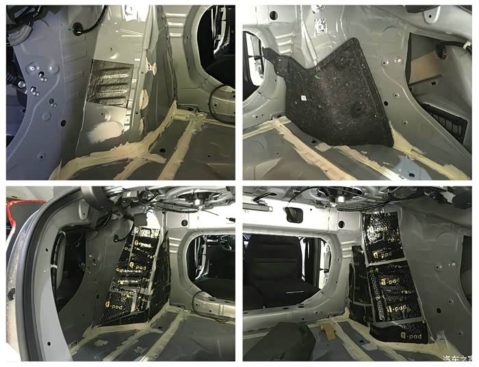

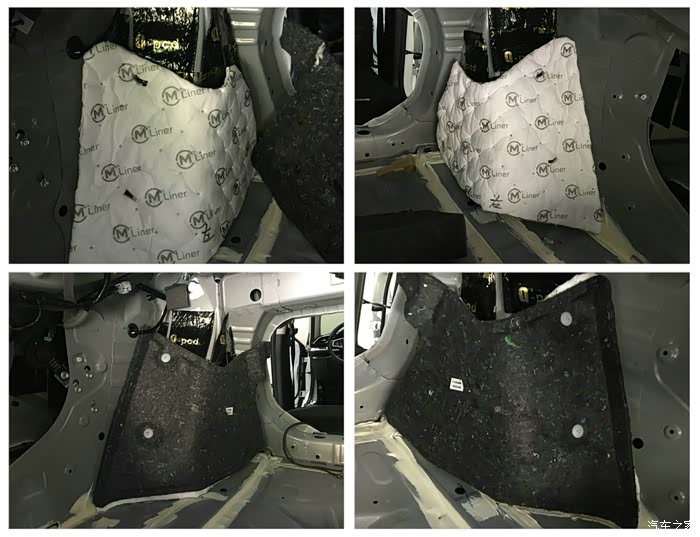

     后翼子板,左上和又上是原车隔音,一块简单的止震,一张黑心棉。左下右下是第一层隔音3MM 不仅是这一区域,夹层里面的那一部分轮毂也要贴,后靠背后面的另一半也要贴,全方位的都需要隔音。
止震完以后再上一层吸音棉,再把原厂黑心棉附上,有总比没有好前半部分的后翼子板隔音。
做完后复位,比原厂厚实很多,最主要的是并没有影响到复位
后翼子板内记得塞棉填充,空腔才是噪音的元凶,声音经过空腔会被放大。原厂是在空腔内塞棉的,我加塞了隔音棉以后又把原厂的塞回,效果更佳
