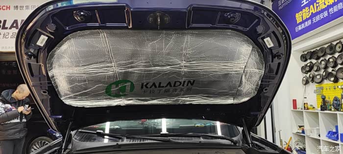

前机盖隔音+四门隔音

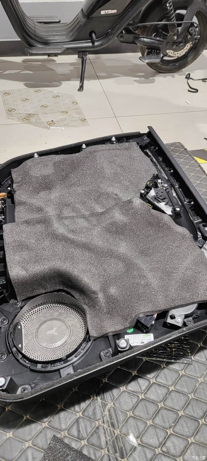

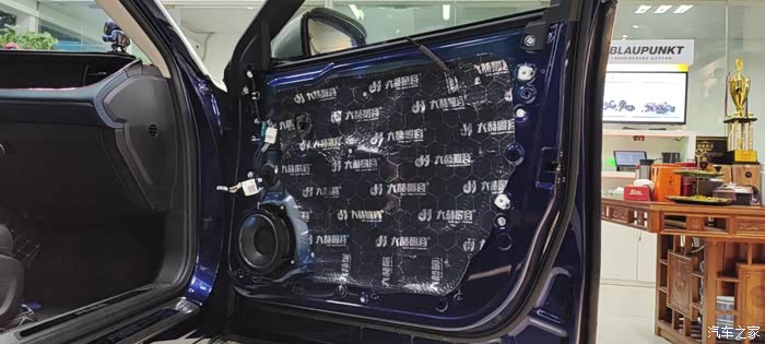

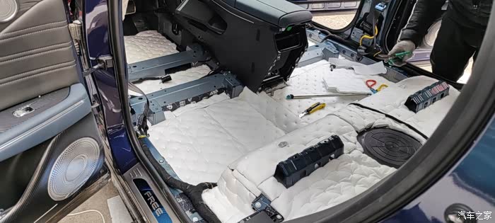

四门隔音是在车门饰板内贴上专用隔音材料,降低行车时车门钣金件因较薄而产生的共振,降低由于金属疲劳及车身扭动时产生的杂音。如果仅仅是做四门隔音,那么它给你带来最明显的感受应该是车门的开关手感改变,关门有厚重感,在就是音响有所提升。
四门隔音使用的材料:
止震板+吸音棉+原车记忆棉保留
汽车噪音分为低、中、高频,并不是所有噪音都能如愿的被隔掉,而四门隔音对于中频噪音的屏蔽效果比较明显,但是这里需要提醒的一点,中频噪音的降低并不会带来非常明显的整体噪音降低,因为高频和低频噪音仍然存在,只是感觉噪音来源方向发生了改变,一定程度上会提高舒适程度。
所以如果仅仅做了四门隔音,可以消除一部分噪音,但是对于其他噪音,例如发动机噪音、底盘噪音以及胎噪都会继续存在。

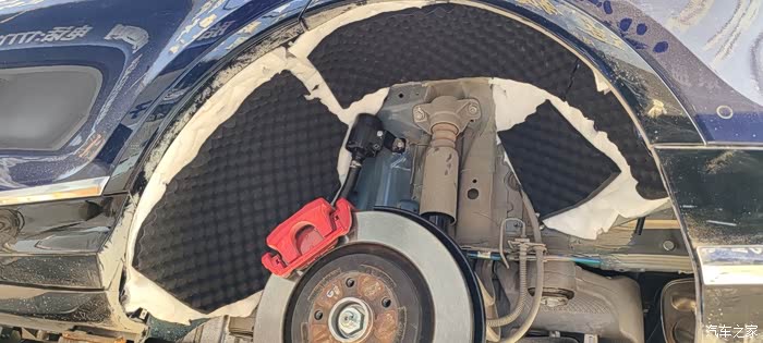

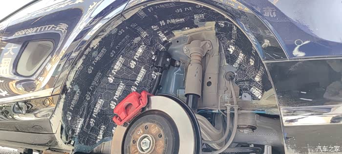

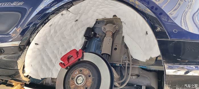

那么四轮翼子板隔音有效果吗?我回答你,有效果的,四轮隔音降噪可以减少行驶过程中产生的路噪,胎噪,阻隔和吸收噪音的传递。除了减震系统外,4个车轮是胎噪的直接产生源,所以做四轮隔音还是有必要的。
四轮翼子板做三层隔音:
止振板+白色吸音棉+一层鸡蛋棉
施工后车胎噪音能被过滤掉一部分,特别是在车辆汽车行驶时,实际效果是很显然的。

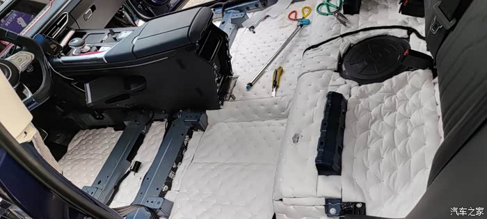

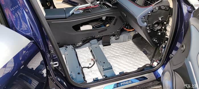

然后底盘安装隔音还是有效果的,安装底盘隔音有以下好处:
1、底盘隔音主要是针对轮胎与地面的摩擦产生的路噪声,能最大程度降低轮胎与地面的摩擦产生的路噪声。
2、车底盘贴上止振板和隔音棉,任何震动都将会被有效吸引,热量也会被有效阻隔。
3、车底盘的施工是重点解决路面底盘噪音,不仅隔出低频噪音,同时还能降低路面小石子带来的路噪。
四门隔音使用的材料:
止震板+吸音棉+原车记忆棉保留
四轮翼子板做三层隔音:
止振板+白色吸音棉+一层鸡蛋棉
