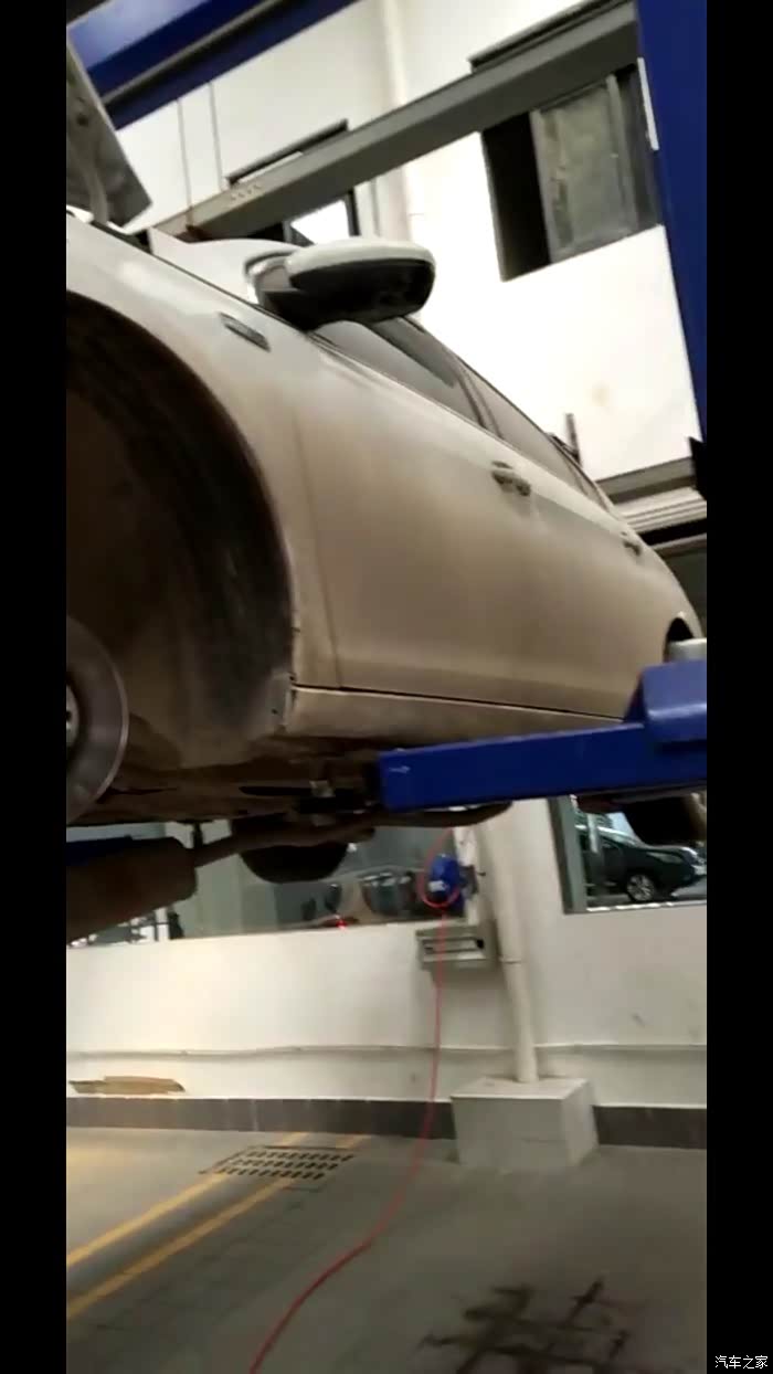

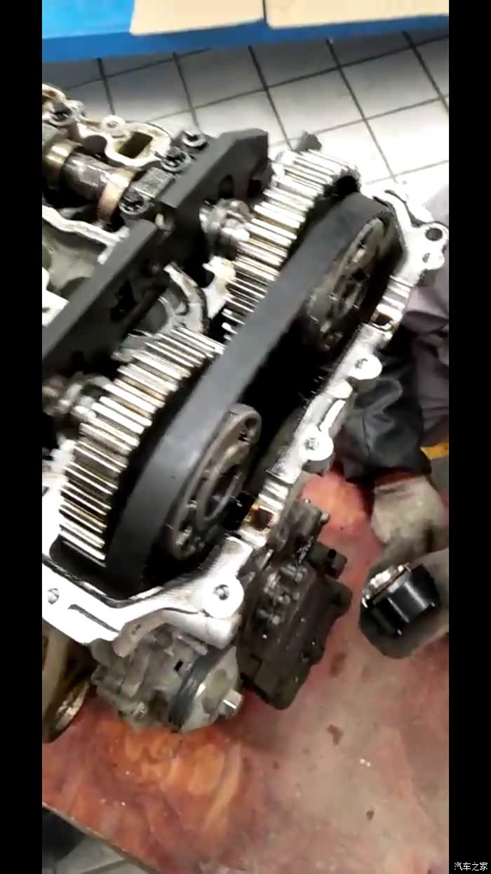

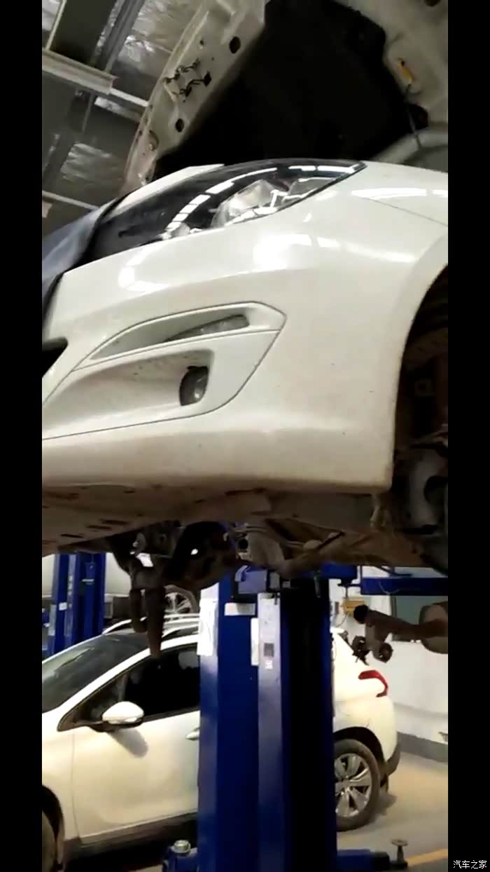

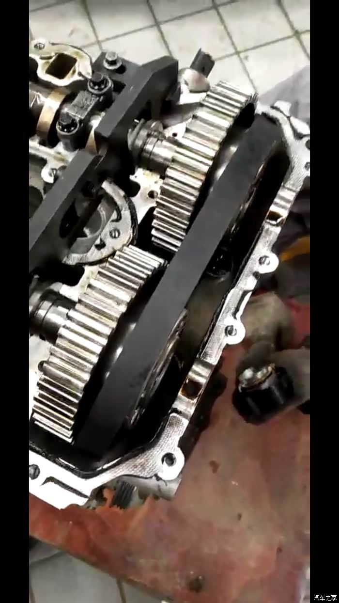

车主全程4s保养,皮带一样掉渣,报故障,去的时候已经在装机,具体情况修理工守口如瓶,很谨慎。更换的新款皮带也是岱高的,可以看见皮带表面非常光滑和装机皮带的粗纹完全不一样。如果你们的车是报润滑故障才去更换皮带,那么恭喜你,发动机一定要大修,不然肯定会烧机油。有些人会问为什么?机油泵堵死了,机油吸不上去,发动机没有足够机油润滑散热,直接导致活塞环过度磨损间隙变大,还由于没有机油散热,发动机高温,导致气门油封和各种橡胶件老化变形从而导致严重的烧机油,所以五万公里左右的还没有故障的车主赶紧行动起来,世界上没有后悔药吃的!由于不能上传视频,发几张视频截图。我是一位粉转黑的车主,信我的可以留言,不信的不要喷我车黑,以前我也是粉色的变黑而已
你们可以从加油口看看自己皮带,如果是光面的那恭喜你。如果是牛仔布纹的那你可要小心了
也是岱高的皮带,装机皮带是表面粗纹的跟牛仔布一样
皮带表面哑光的,表面非常光滑
皮带跟机油无关,皮带质量问题,和上次轮胎召回一样,批次问题
