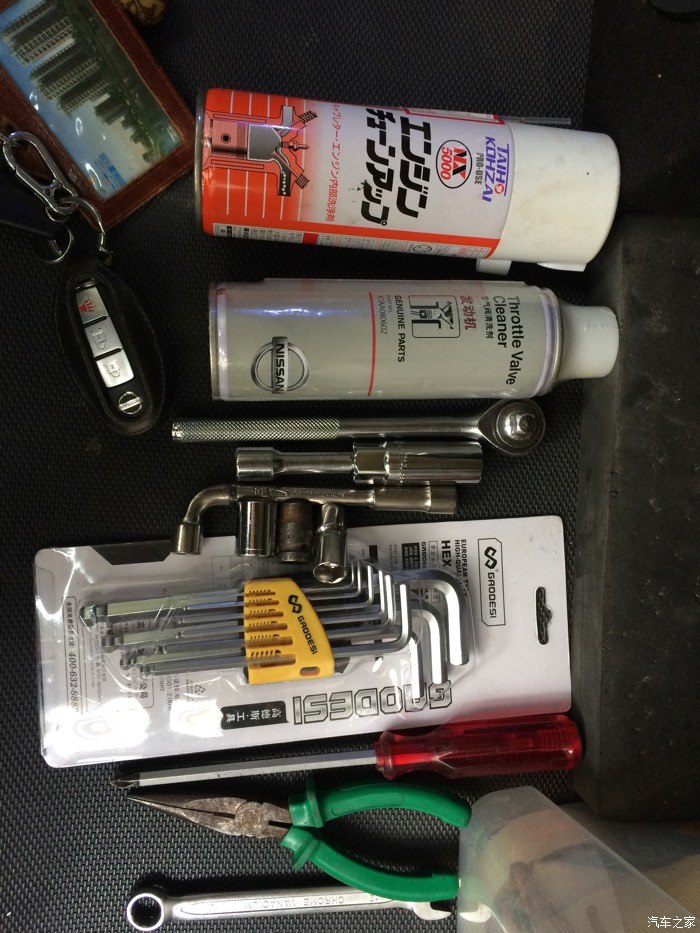

工具跟清洗剂!

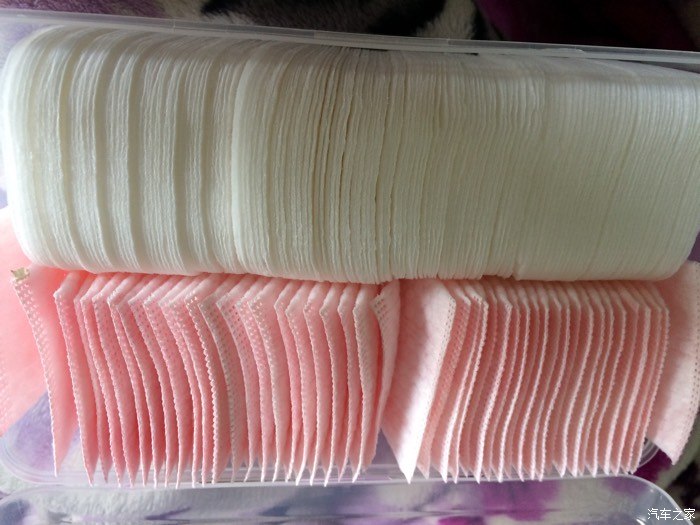

LP用的清洁棉!我偷偷拿了一盒!这个东西清洁节气门很好用!直接套住手指伸到阀门里擦!

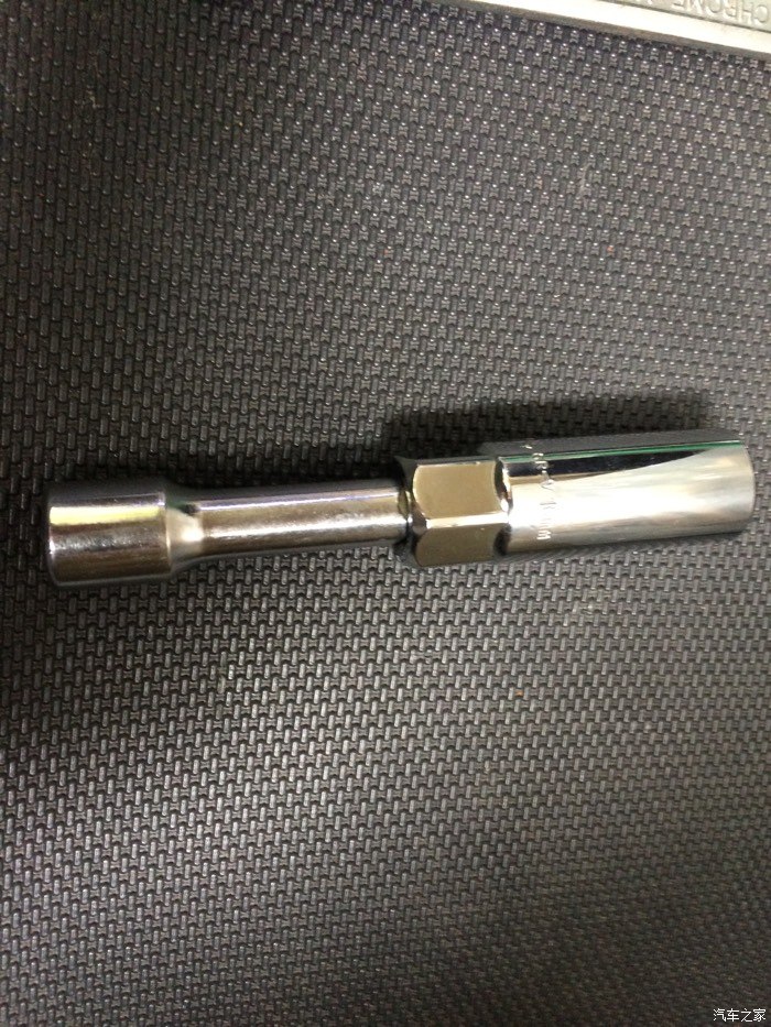

专用的16套筒!

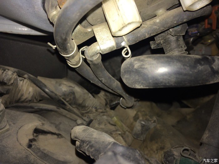

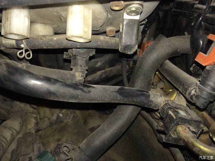

油箱有一条主油管两条小油管!还是两个插头!

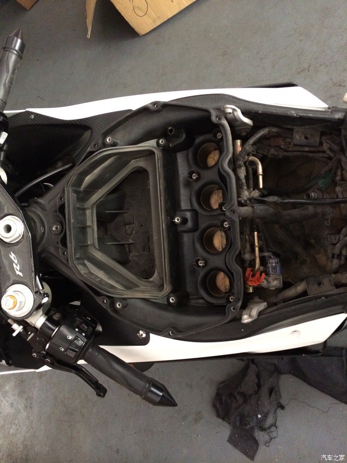

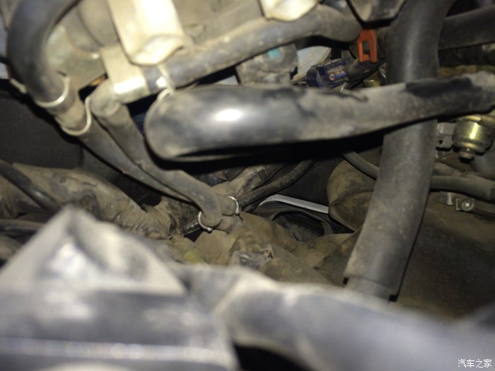

油箱拆下后就看到进气箱了!拆进气的过程我没拍下!R6一共有8个喷油嘴!有4个是在进气箱上盖的!

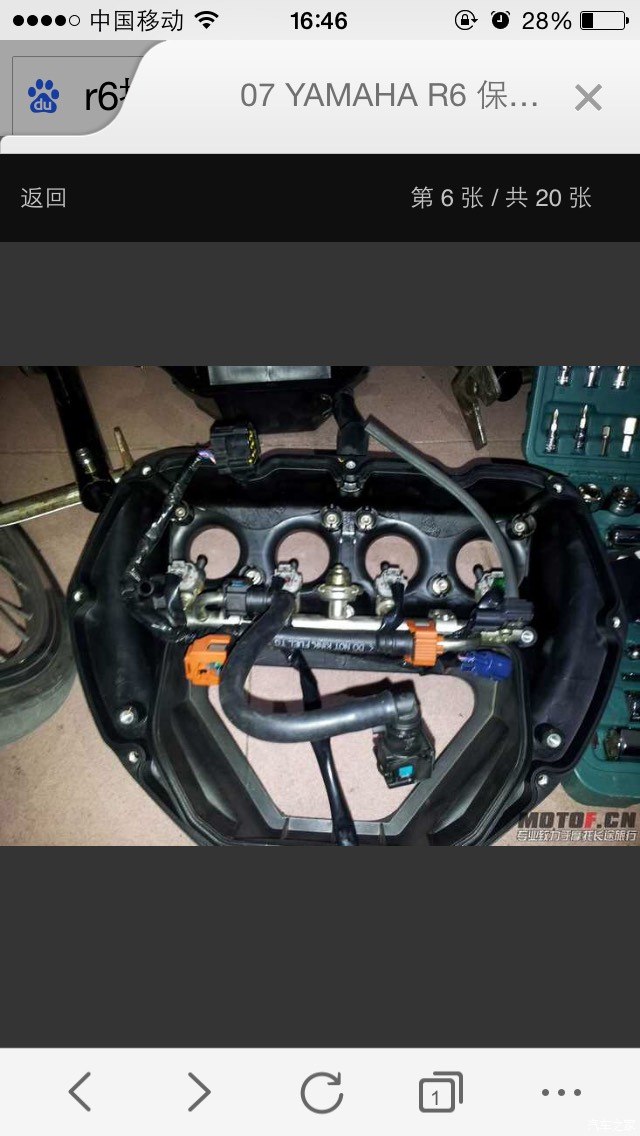

借用车友的图片

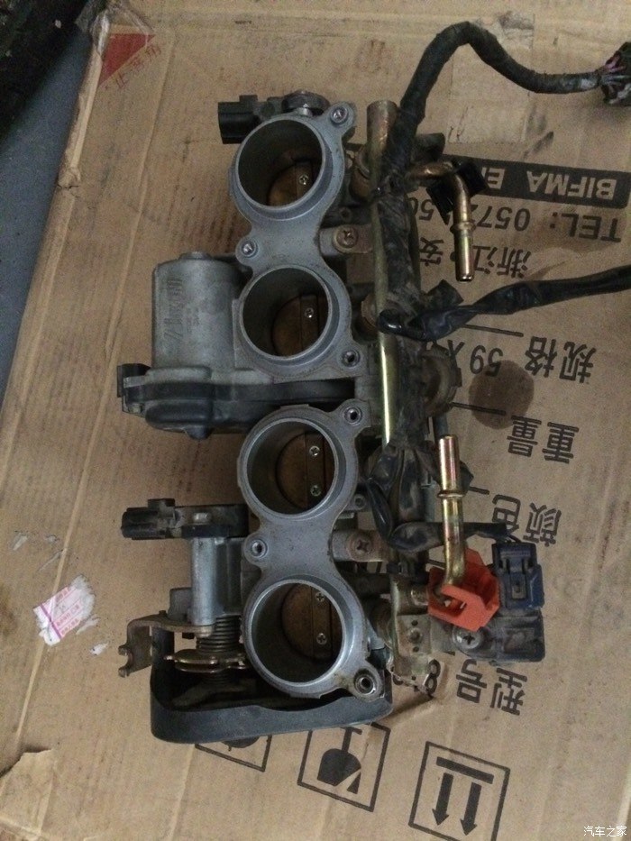

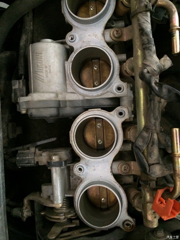

节气门有三个插头!地方很少很难拨

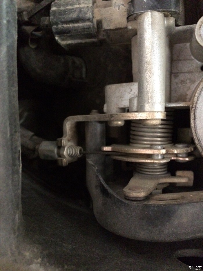

最后松开二根油门线就可以整个拿下来了!
清洁过程没拍图片!两个手都很脏!拿不了手机!就是喷了清洁剂后等几分钟!把阀门全打开用手指套住清洁棉来擦!

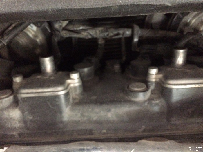

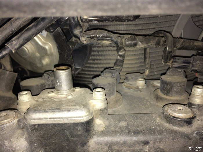

机盖上面还有一组废气管!要拆下才能拆火花塞!
工具长度刚刚好!

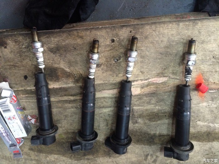

旧火花塞和高压包!

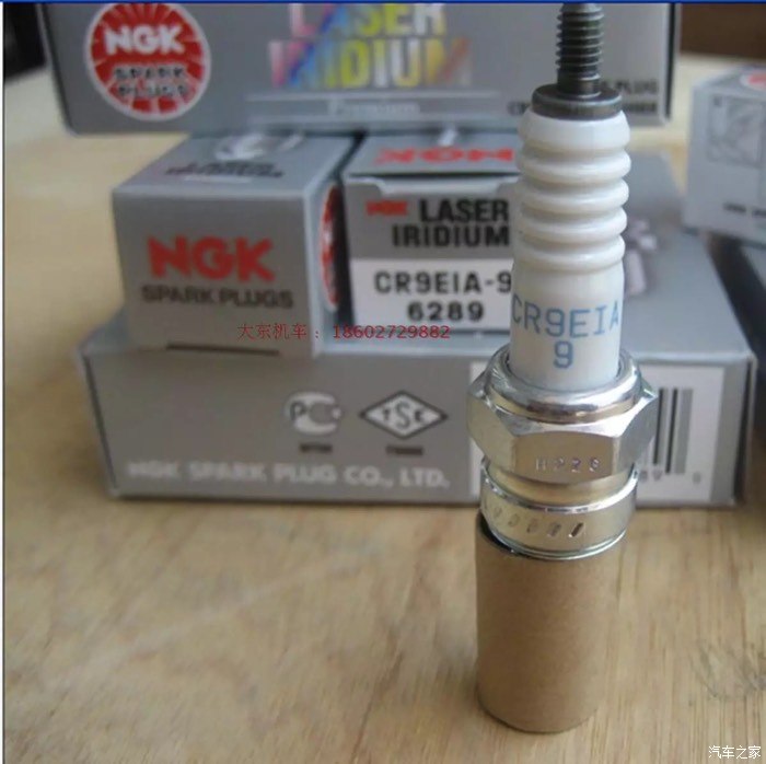

就是换这个!铱铂,9度

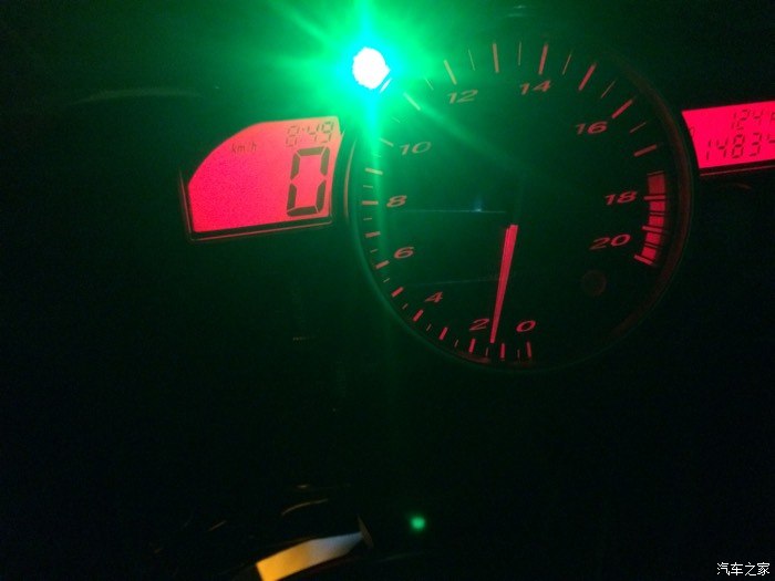

担心是多余的!传说中的半枪就着!

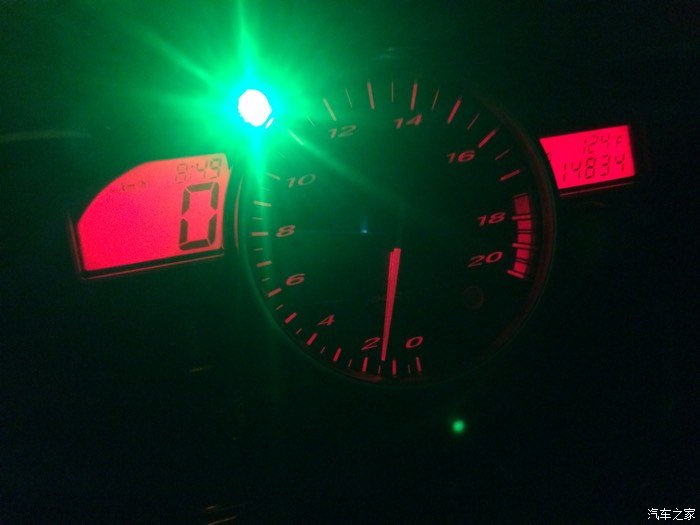

着车那一刻怠速直上二千!二十秒之后降到千五之后就不动了!很稳!大功告成

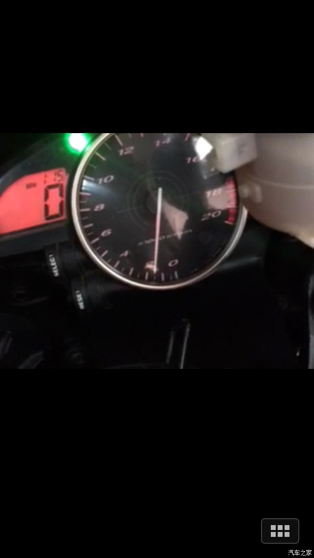

半夜起来试冷车!哈哈哈!也是半枪着!怠速非常稳定!

工具跟清洗剂!
专用的16套筒!
借用车友的图片
节气门有三个插头!地方很少很难拨
最后松开二根油门线就可以整个拿下来了!
工具长度刚刚好!
旧火花塞和高压包!
就是换这个!铱铂,9度
