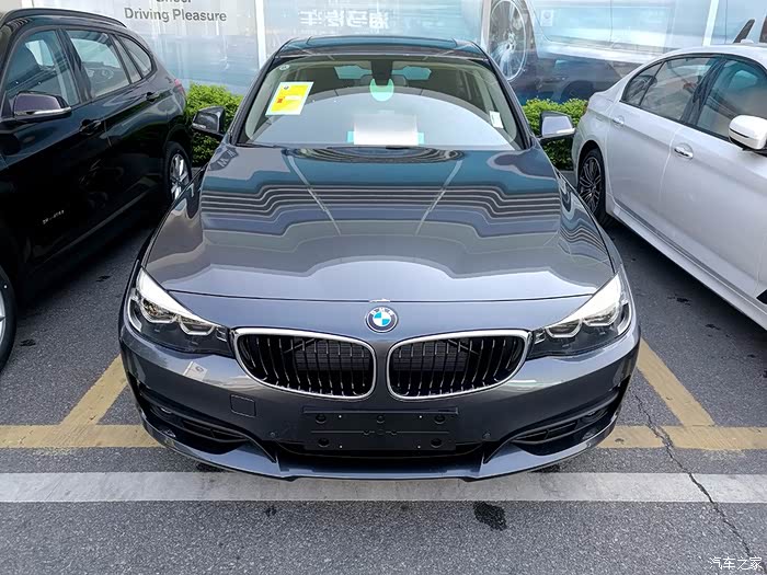

没有装防虫网之前的双肾,缝隙太大,春节跑了一趟高速之后,发现水箱散热片管道确实有被石头砸的痕迹,让人担心在国内这种路况下散热器的安全

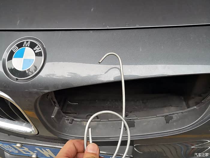

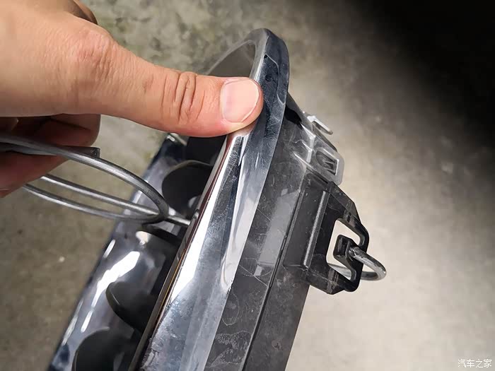

俗话说,工欲善其事必先利其器,安装防虫网首先得准备几样工具。动手前本人也在网上论坛搜索了很多帖子,安装防虫网的关键步骤是要拆掉双肾的进气格栅,网上有好多种做法,最常见的就是建议拆掉保险杠,实话说听了这个方案我绝对建议放弃,原因省略;第二个做法是打开发动机盖,拆掉额头那一块带宝马标志的塑料保护盖,然后从上往下放进去,个人也建议pass,直接从上往下放,防虫网下部分不容易固定产生异响;第三个做法就是最快速但是很多人搞不定的直接拆大鼻孔的方法,三系论坛有一个教程,徒手扣那个卡扣直接拔出来,个人尝试了一下,实在太难,而且我发现很多群友跟我一样对这种方式持怀疑态度,后面我研究了一下这个卡扣,发现只要从内侧按压住这个扣子解除锁舌之后,就很好拆了,我参考了网上很多种自制工具例如勺子,弯曲的起子等,最后找了一根铁丝解决问题,见下图。

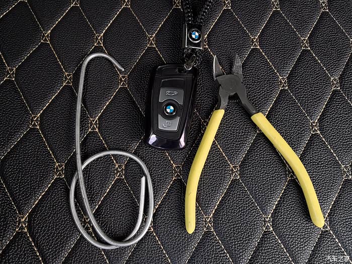

两样工具,大小参考车钥匙,左边的铁丝直径大概4MM,首先硬度一定要够,重要的是上头的弯曲程度,下方卷曲方便用力。右侧的钢丝钳,用来修剪铝制的防虫网。
这个绝对是拆双肾的神器

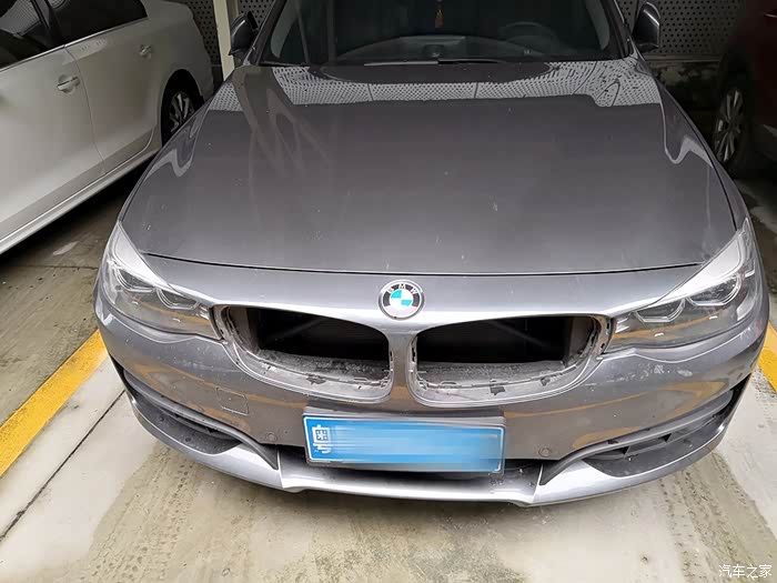

具体的操作方式见下图,首先我们用手可以摸到在双肾后面有八个卡扣,上面三个,下面三个,两侧各一个,我建议从上部侧面的卡扣开始拆(左右都行),如图所示,把自制的铁丝钩子伸进去,然后用手摸着把一头卡到卡扣的凹槽里面,然后往外拉,拉的时候给它一个向下的力,然后同时右手把双肾往外拉,只要你把卡扣解除,可以发现这个卡扣所在的位置可以轻松拉出来了,压根不用太大的力,然后依照前述方法拆掉上面和侧面的卡扣,此时双肾就轻易的拿出来了,如果这个钩子做的好,20秒解决问题。拆掉一个双肾之后,另外一个就容易了,可以一个手从一侧伸进去帮忙。
这是拆掉之后的样子,很拉风啊

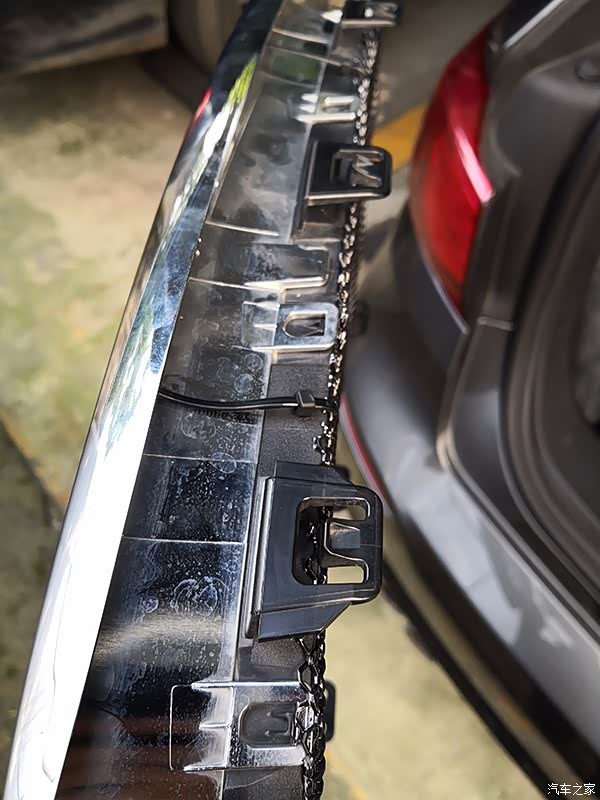

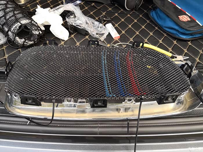

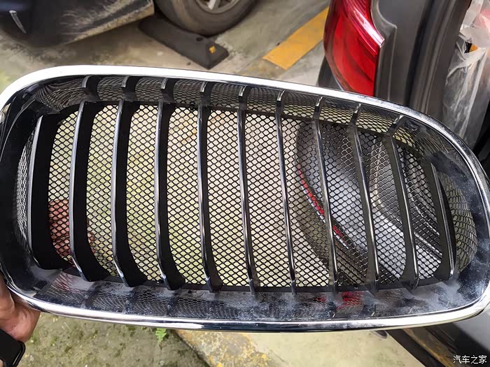

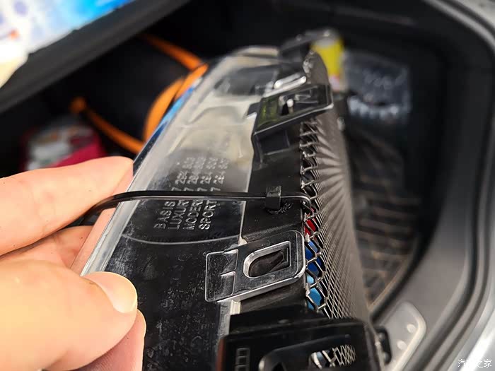

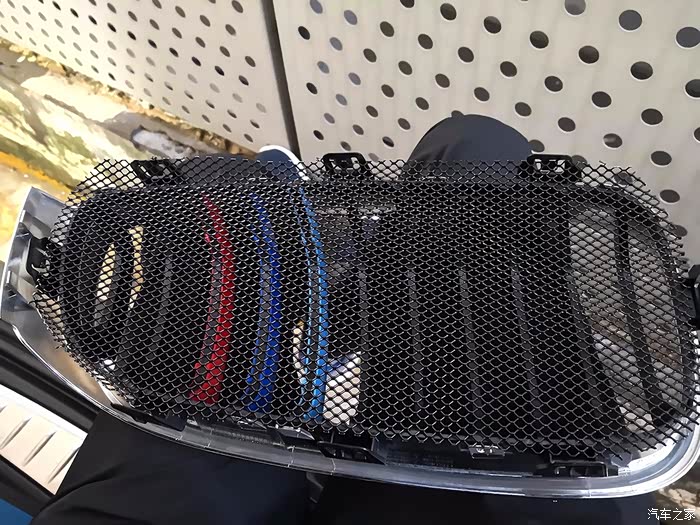

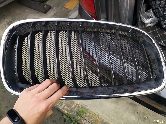

拆掉双肾之后,就要给鼻孔安装铝制的网,我采取的方式是直接用绑带固定到背面。如下图所示,首先用钢丝钳按照格栅背面的形状剪出来,然后逐步修剪,用钳子轻轻的把网边卷曲到格栅的边缘(如下图二),然后用剪刀在侧面钻孔,用绑带将网固定。

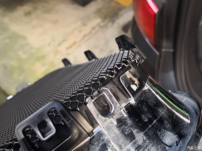

用钳子把网边包在格栅背面,这样不容易晃动,同时,往回装的时候不会刮到保险杠,然后用剪刀钻孔,上绑带
用尖一点的剪刀钻一个小孔,刚好更穿过绑带就好,然后把网和格栅固定,绑带多出来的一截记得剪掉
特写图片,特别注意网边一定不能太突出,会影响安装,2-3毫米的包边是允许的,记住,网的突出一定要弯曲,而且包住那个格栅的黑边

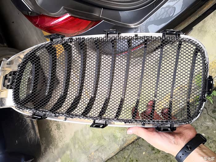

我用了六个绑带,上下各两条,左右侧各一条,非常稳固

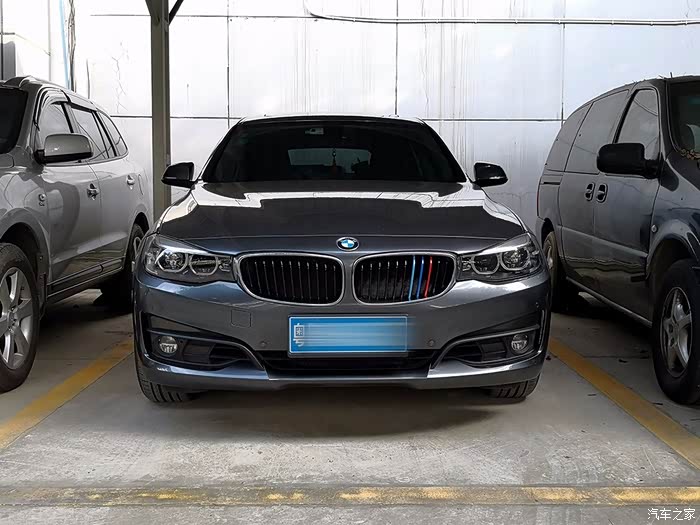

剪掉多余的绑带,效果图

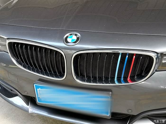

正面效果图,可能有朋友会问钻洞会不会看得到绑带,放心吧,因为内侧是一个弧形,从前方来看是隐藏在视线中的,看不到绑带。
正面效果图

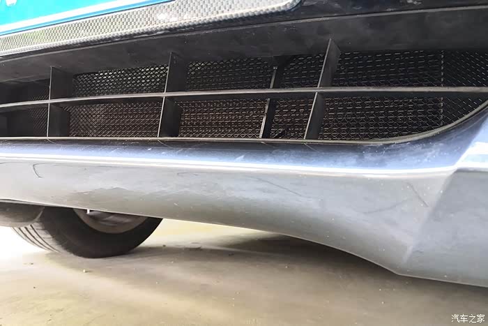

三,安装前唇进气口防虫网
做完双肾的防虫网,我们先别着急装回去,因为在双肾下方还有一个大的进气口,只做双肾没有什么用,因为散热器面积太大,而且下方进气口才是高危区。
对于下方进气口防虫网的绑法,首先按照进气口的形状,剪一块形状相似的条形,然后从鼻孔塞到进气口背面,这里最难的就是怎么固定,我的方法是,上部直接用下拉式的方法,用绑带把网固定在进气口的两根竖向的塑料杆上,如图,为了紧固,可以一个地方用2-3根绑带;下方的固定同样在竖向的塑料片,只不过是在塑料片上钻一个小洞,然后用绑带去固定。

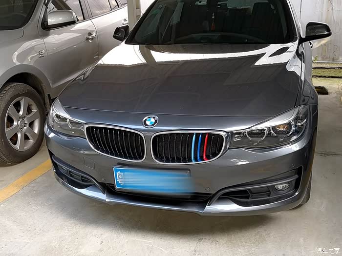

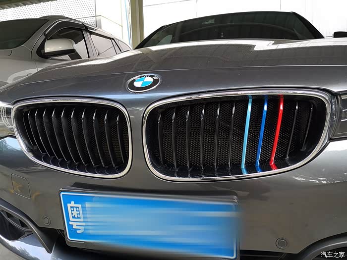

我们来看看装好后的效果吧。
我们来看看装好后的效果吧。
特写,两根大鼻毛已经隐藏了,很赞
是不是好看很多,没有了那两根大鼻毛
正面
特写,相当不错
与***第一张图对比,双肾要好看很多,安全又美观

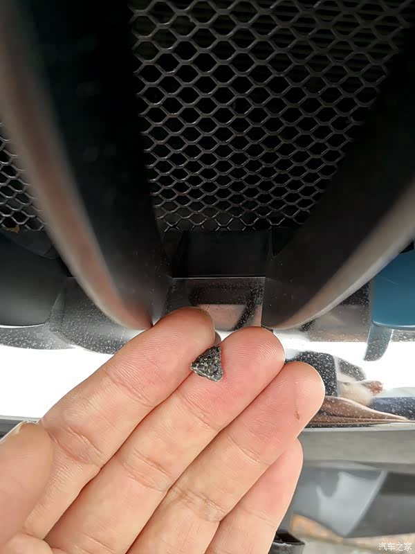

效果图,活捉一枚准备偷袭散热器的石头,被挡在了网和鼻孔之间
