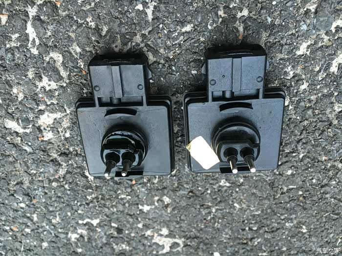

一个月前,只要行车致10KM左右时仪表盘就会不时发出,请添加却液的报警提示...当然并不是真的缺少,而且水壶里面的传感器问题,借胎里车友的经验拆来清洗一下,也有车友说清洗后得到解决了...可我的清洗之后报警更为频繁了...看来这玩意不是洗洗就可以解决.

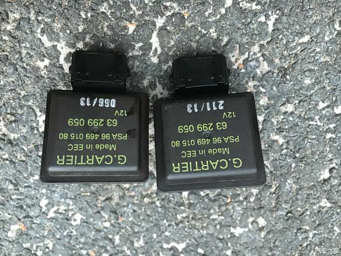

这是原厂进口配件.网上也有国产副厂配件,但是店家说不耐用,还有可能不能使用的可能性,所以忍痛一步到位吧......

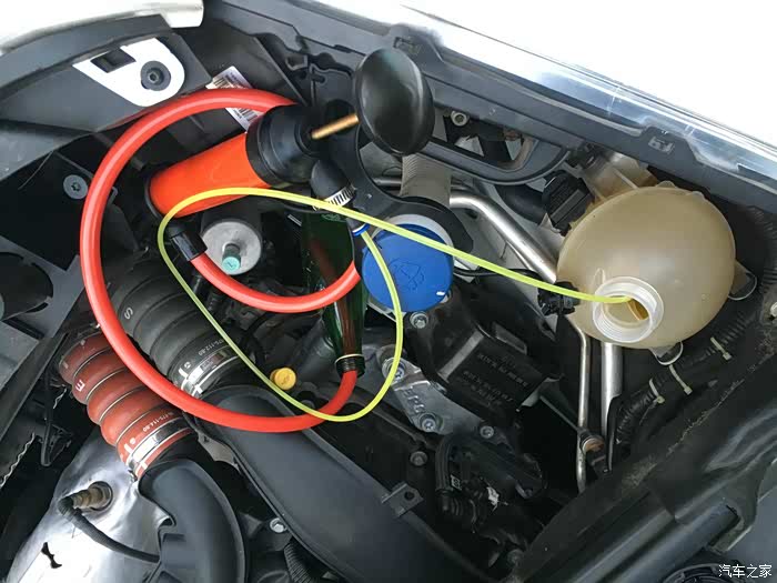

先把壶里的冷缺液抽到传感器以下...
