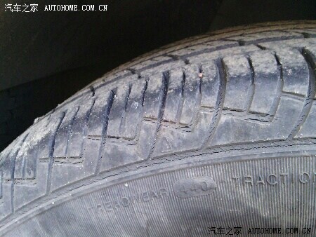

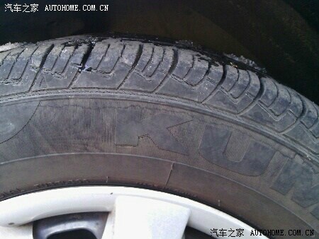

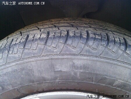

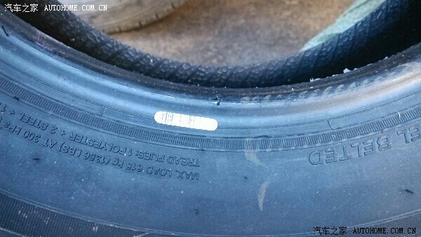

四条胎都是这种裂痕~
2014年3月4日——————————————————————————————————

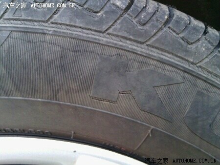

原以为只有小裂纹,轮胎还能对付用,今天再看轮胎,吓了一跳,发现左前胎上居然有了大裂纹,看来换胎势在必行了~~字母k的下边位置~

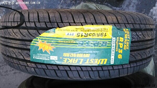

已经拍了4条 威狮RP36花纹 196 65r15型号的,也是中策橡胶旗下的产品,据说是朝阳RP26的升级型。275一条包物流,送四个气嘴,从江西南昌发货,据说要10天左右才能到,等着吧~~~

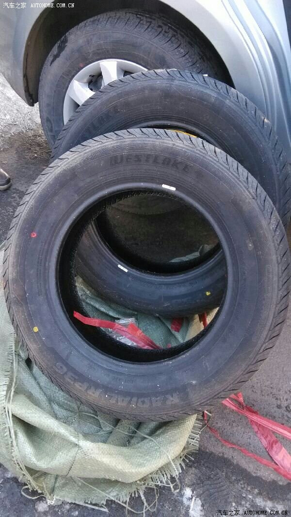

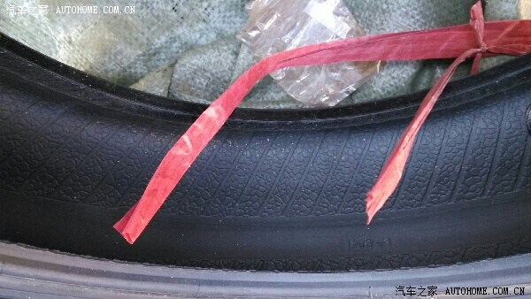

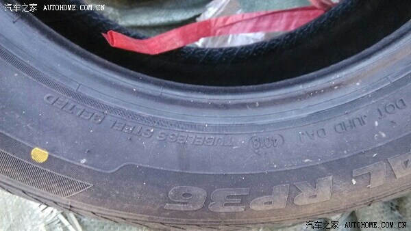

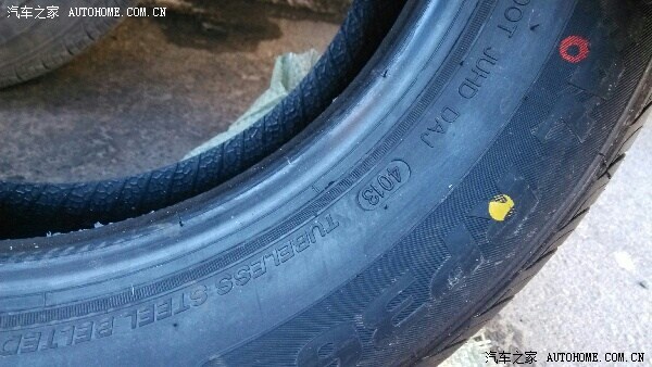

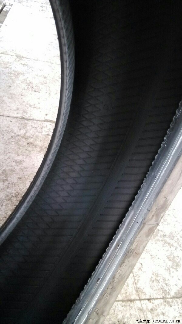

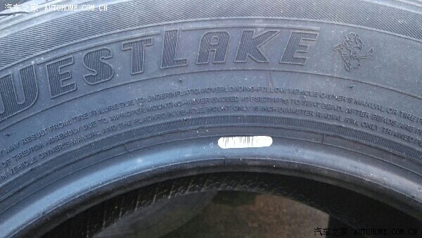

拍的四条胎已经到货了,打开看看,外包装是编织袋子,弄的有点脏了。13年40周的产品,还算新。看下细节应该是正货,条码、日期、红黄点、胎面喷码都有。只是赠送的四个米其林气嘴质量不怎么样,接口螺旋部位看起来都是铜的,一看就是山寨货,为了安全这个气嘴最好还是别用了。用指甲试试橡胶硬度,好像和原厂的锦湖kh18差不多,没感觉软多少,期待能更静音吧。等明天网购的不锈钢排气筒也应该到货了,一起换上,再给大家发图片。

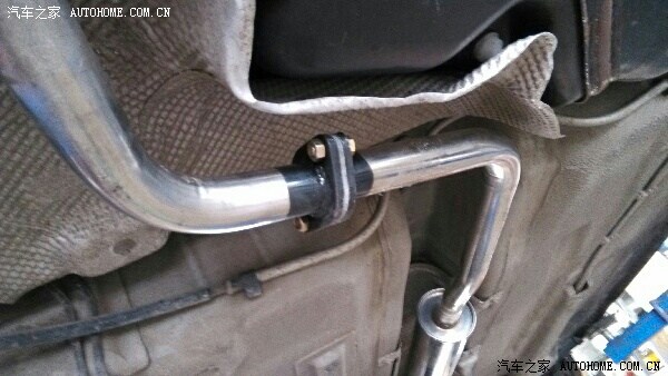

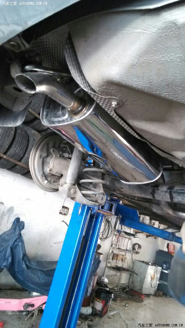

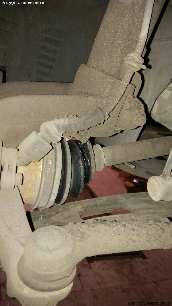

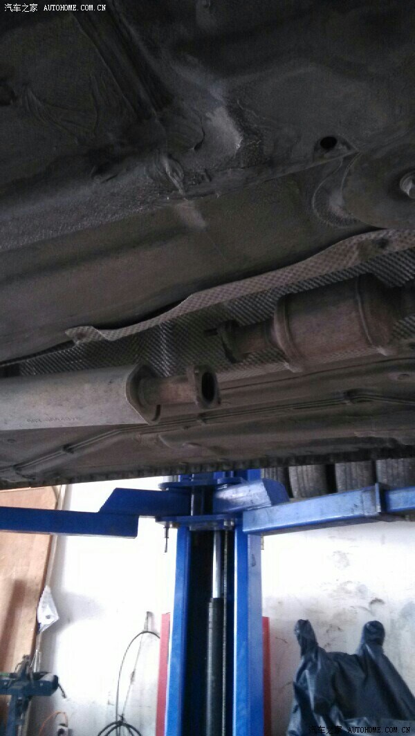

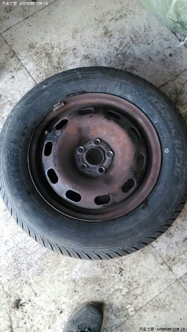

今天中午抽空去把新的车胎换上了,另外旧的排气筒多处漏气,某宝买了个新的不锈钢排气管今天正好到货了也一起换上~~~~。换胎还有个小插曲,其中一个后轮换上新胎做动平衡的时候发现轮毂瓢了,只好把备胎的轮毂拿出来给换上了。还发现左前轮的外球笼胶套破了,过两天还得来换个新的。新的不锈钢排气还是很漂亮的,不过不知道这种光泽能坚持多久~~~。换上新的排气桶加上新的轮胎,瞬间感觉世界变安静了不少,只有听到发动机的声音,钱没白花~~。今天跑的路少,过几天多跑点路在给大家汇报换新轮胎的效果。
扒下来的旧轮胎,胎面上已经有严重老化的裂纹,师傅说,这胎白瞎了,没怎么跑都老化了,影响安全,他们也不收这种老化的胎,只能3元一个卖给收废品的。
旧轮胎的内侧还是很好的,四条都没补过。

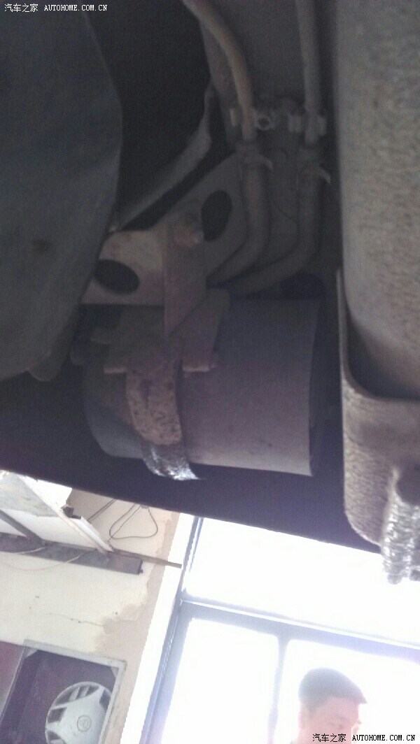

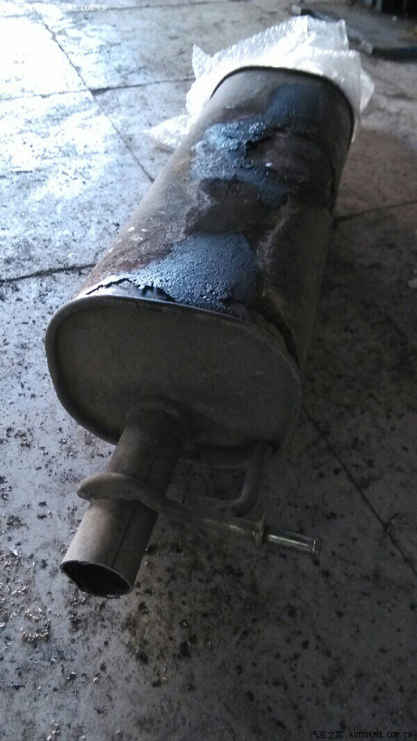

拆下来的旧排气筒,已经多处漏气了,没拆后桥,直接给锯断了拆下,旧排气筒里有很多黑色粉末。新的是分段的,安装很方便。

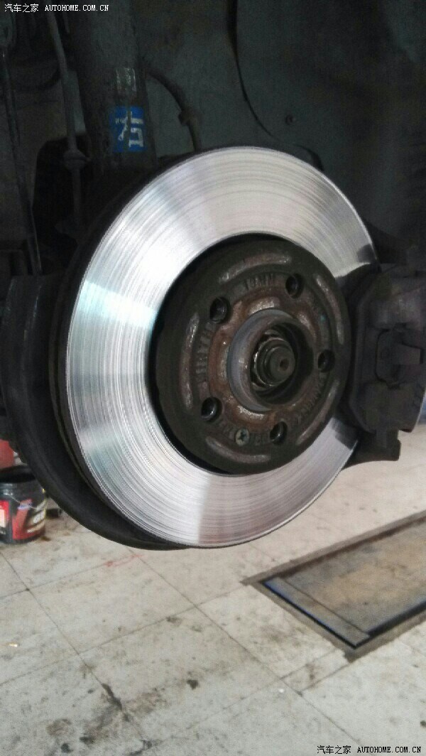

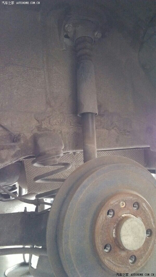

新胎已经安上了,这是前轮的,红色的是刹车片磨掉的铁粉。后轮的轮毂就没有变红。可恶的是两个后轮的轮毂都瓢了,一个比较严重,只能用备胎的轮毂了,另一个不太严重,还能对付用。好好的,为什么之后后轮的瓢了????两个前轮的却没事??

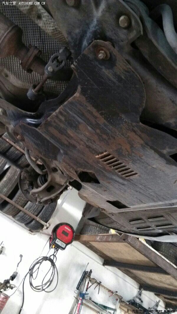

坏掉的外球笼胶套,还有很多擦伤的下护板。刹车盘还很厚,再开几年也没问题。

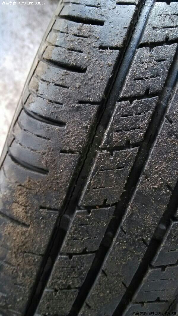

今天跑了一趟郊区回老妈家,碰巧遇到二舅,顺道送他回家,二舅是驾龄快三十多年的老司了,1985年就开始开车,现在还在开通勤大巴,路上和说换了轮胎的事,他听了一路,说新换的胎确实比原厂的要好多了(我的车他也经常开的),好路上噪音小,烂路上有弹力,看来三百以内这个价位选择rp36还是不错。但今天也暴露出了一些缺点,不是到是不是新胎花纹深的缘故,很容易夹石子,走一小段砂石路就夹了不少,之前的旧胎没有这么爱夹。
