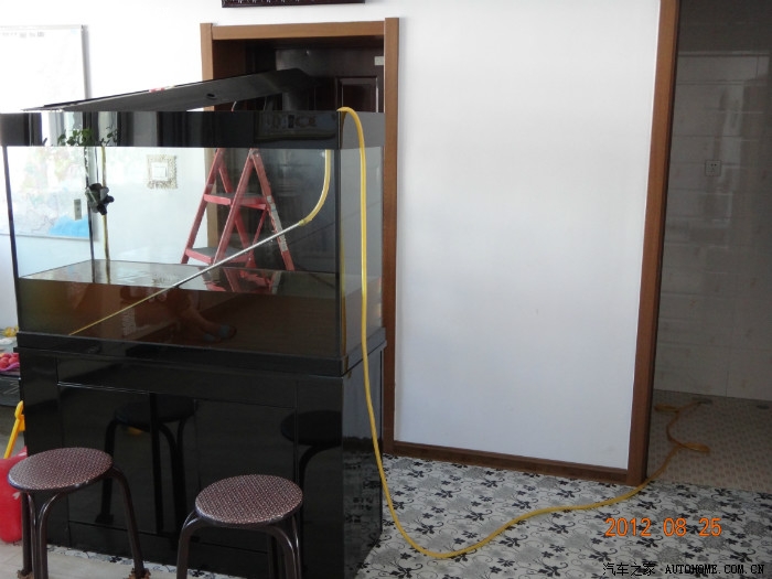

高锰酸钾浸泡24小时后抽水;

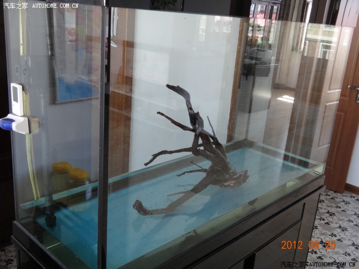

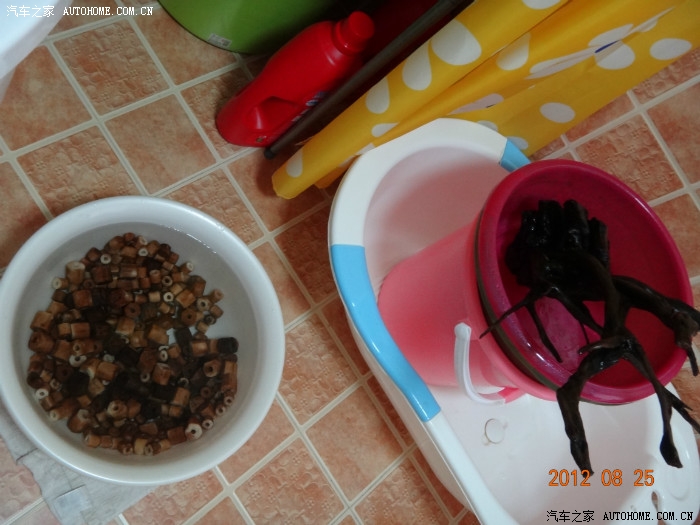

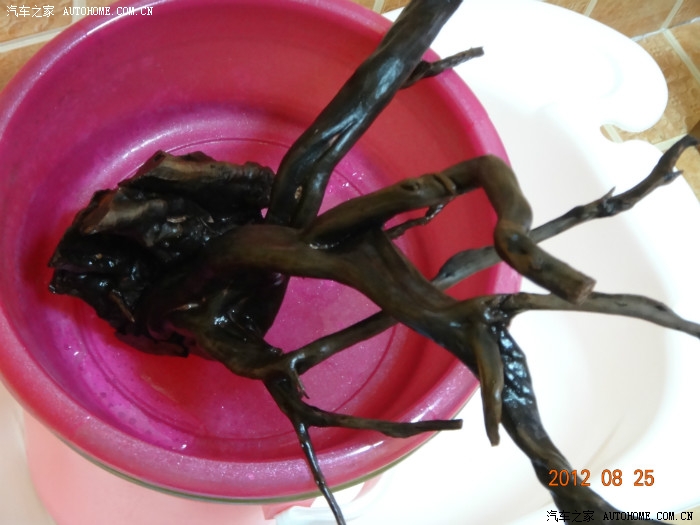

高锰酸钾浸泡后的沉木(杜鹃树根)和瓷环清水冲洗。

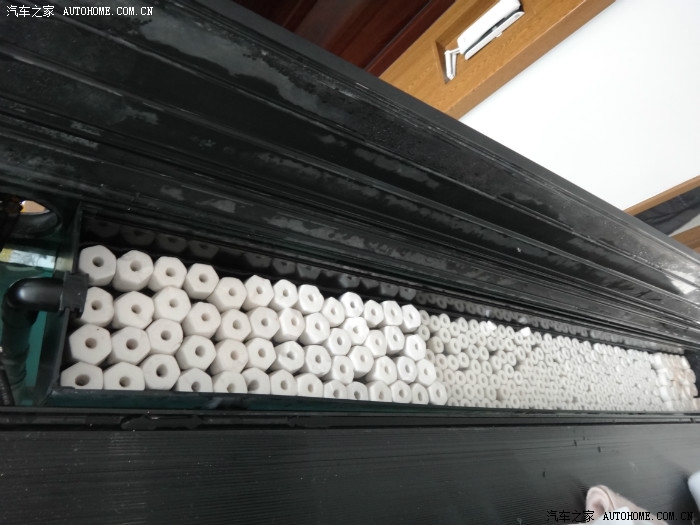

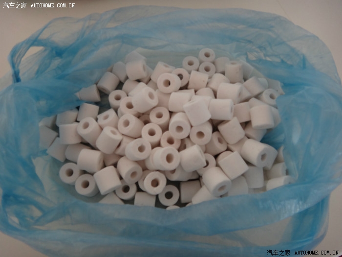

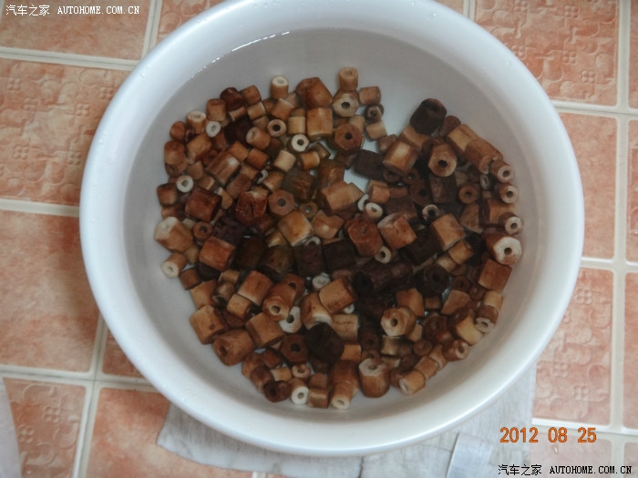

浸泡瓷环
晾干沉木(杜鹃根最好蒸煮,我没有那么大的锅,所以放浴缸中浸泡4个月,能够沉底,但是还有些掉色)

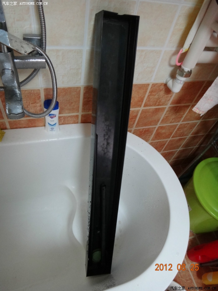

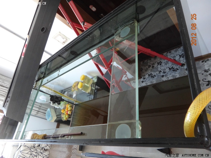

清洗滤槽

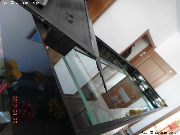

高锰酸钾水擦洗拉筋
高锰酸钾水擦洗缸壁
沉木摆放位置

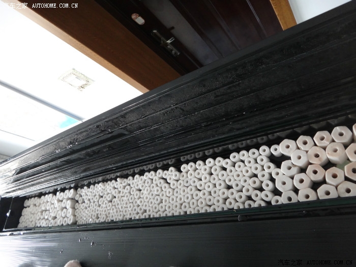

铺设瓷环
铺设瓷环,也可以放倒铺设

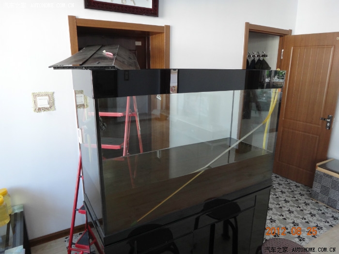

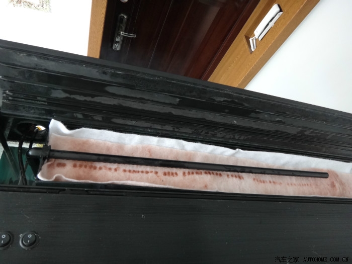

上面铺设滤棉、滴流管;注满缸内水,过滤7天以上;

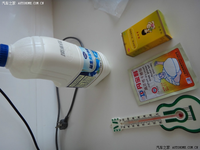

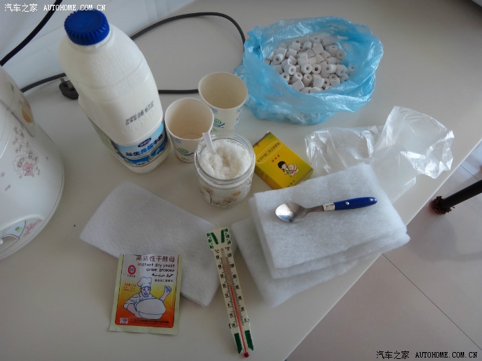

开缸硝化菌准备工具及材料;
电磁炉、烧水锅
酸奶、妈咪爱、酵母、温度计
密封袋
纸杯

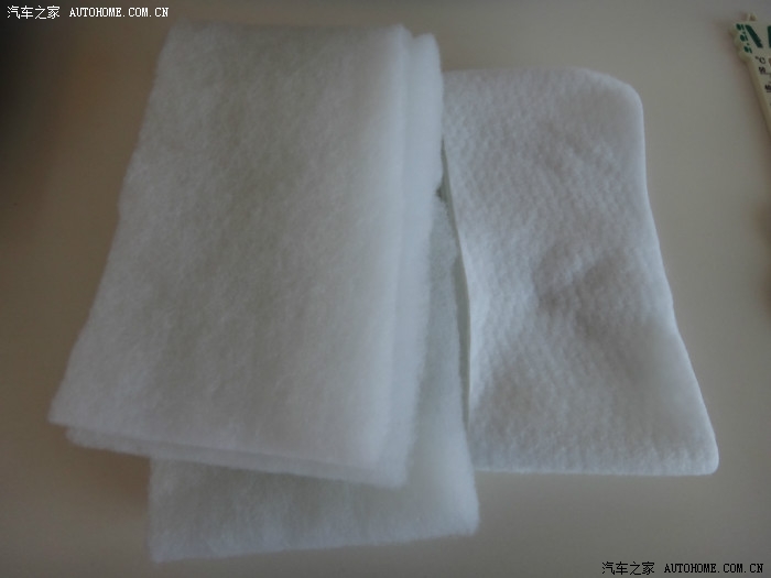

过滤棉
瓷环
温度计
白糖
所需材料合影

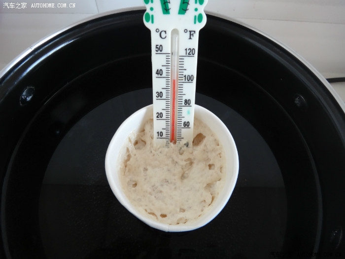

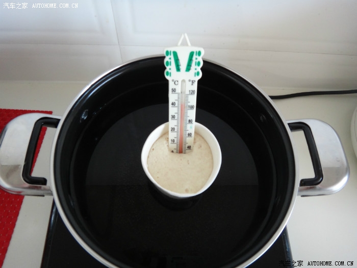

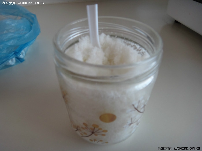

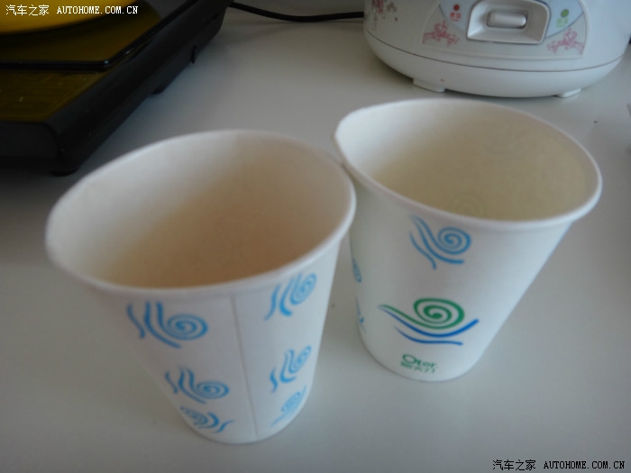

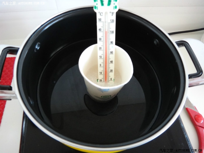

妈咪爱1只、酵母1克、糖1克、酸奶10滴注入40度水于纸杯中;纸杯放入40度水的锅中;
保持40度于30分钟至1小时
有益菌繁殖中......泡沫至半尺为最佳状态,确保40度水温

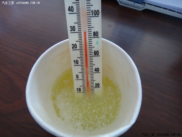

捞出泡沫,凉至30度
注入缸中

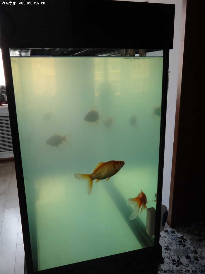

第二天
第三天
第四天
第五天
第六天

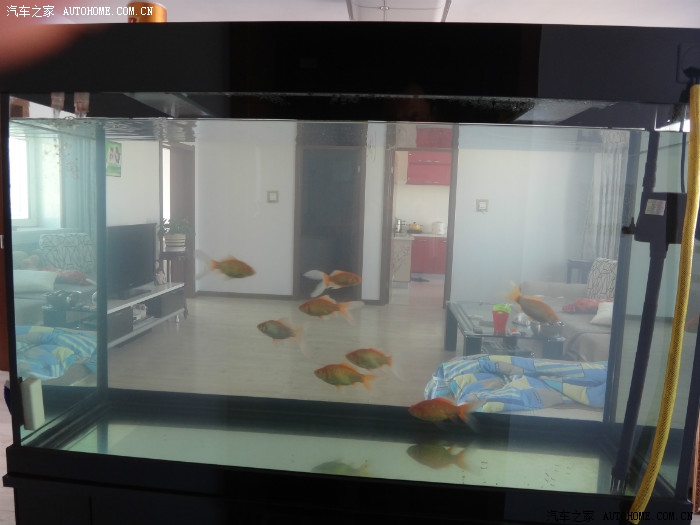

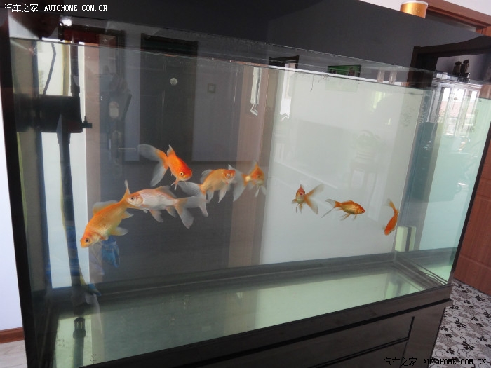

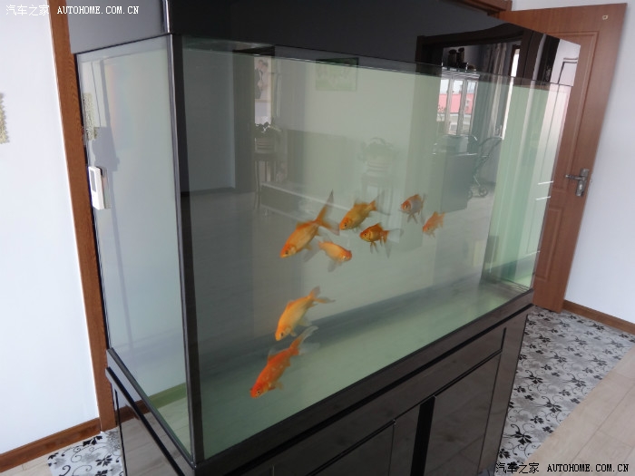

消化系统建立完成,捞出创缸鱼(创缸鱼可以用草虾代替,也可不放创缸鱼),投至自己喜爱的品种。
