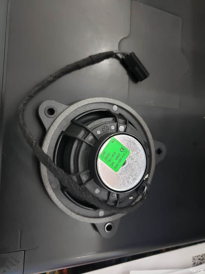

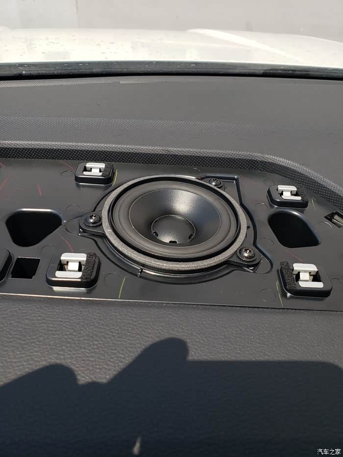

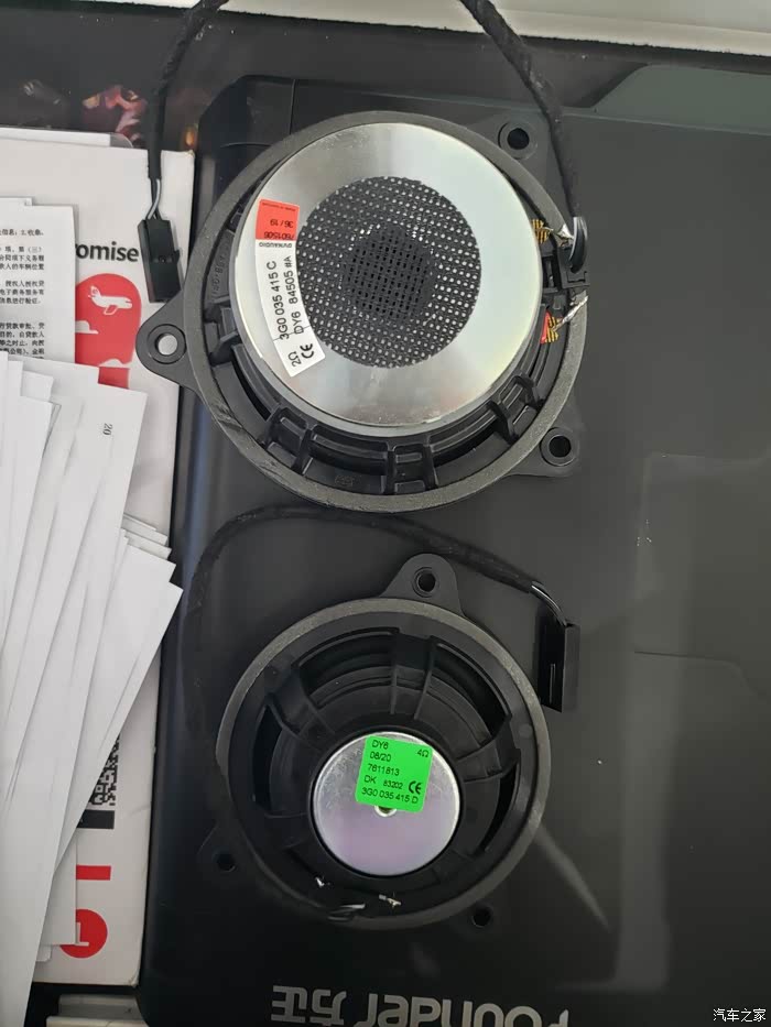

拆开看了看喇叭~应该是原装的

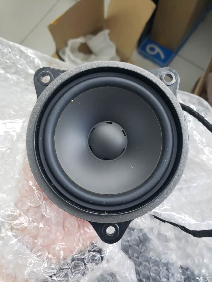

正面
探岳和迈腾中置对比……迈腾做工用料明显比探岳中音要好

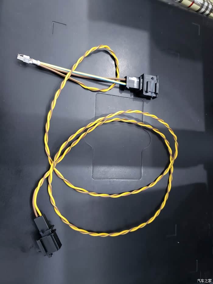

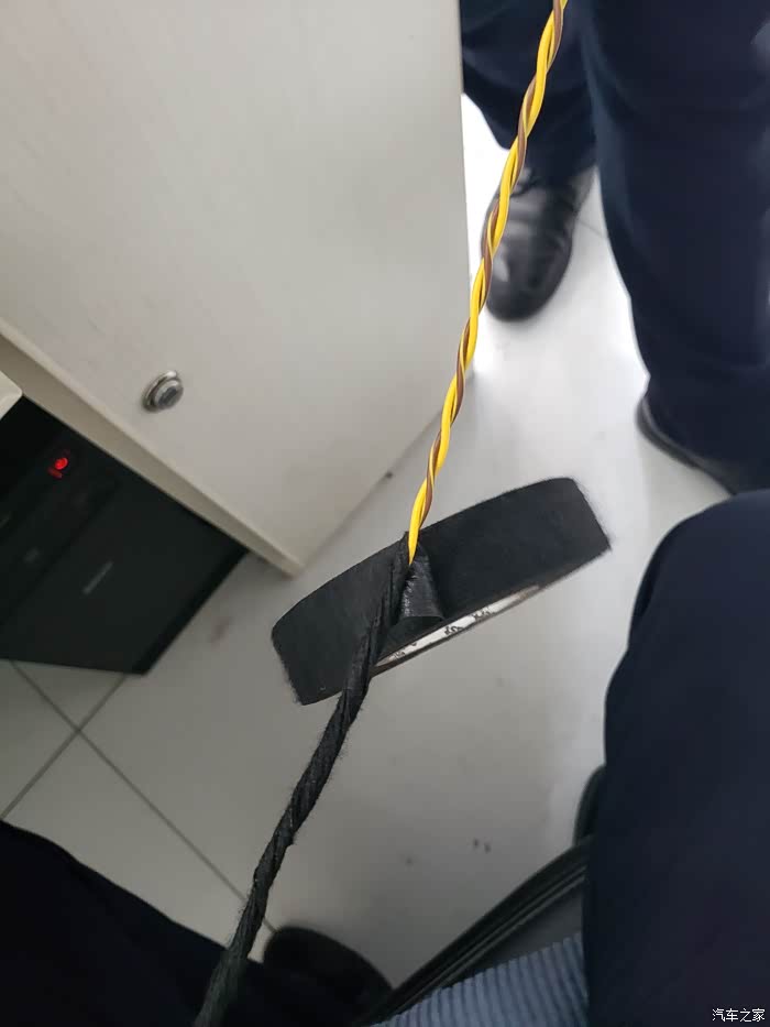

线束为自己定做~线经质量还可以……长度完全够用!需要用电绒胶带缠绕……
缠绕中~
接线说明……

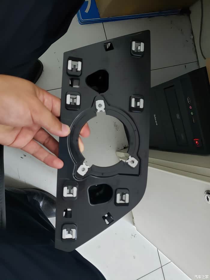

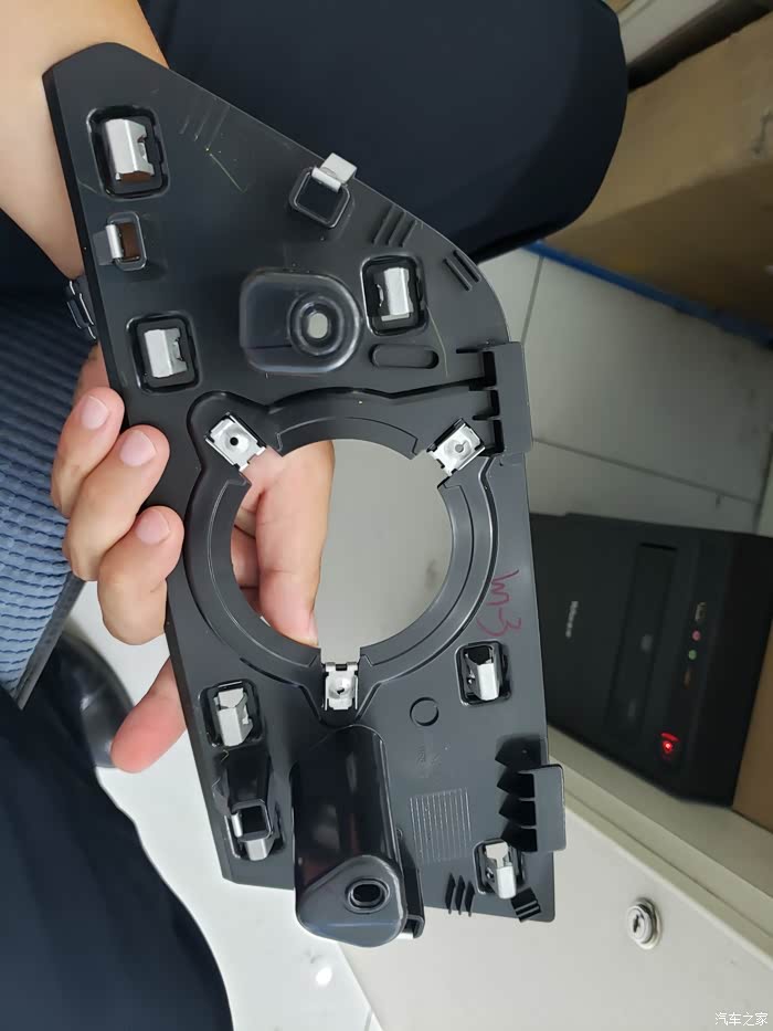

丹拿喇叭底座……那两个洞洞需要安装两颗T25螺丝固定底座
底座反面~

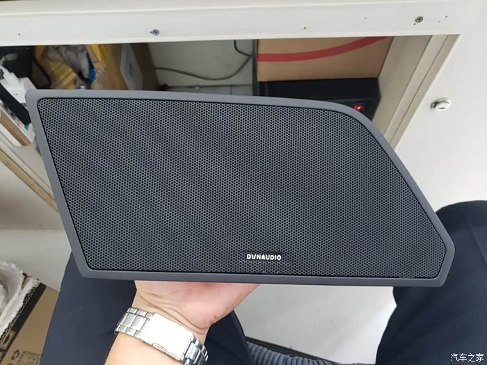

带丹拿标识的面罩……

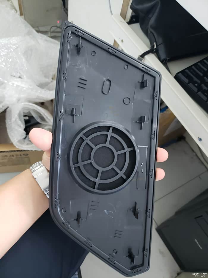

面罩反面……

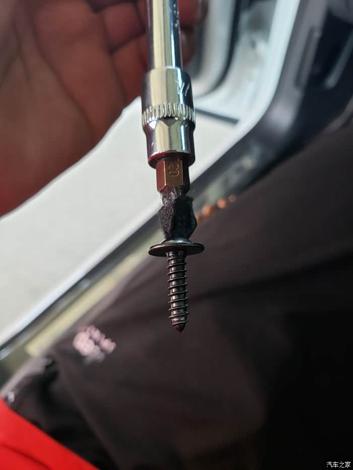

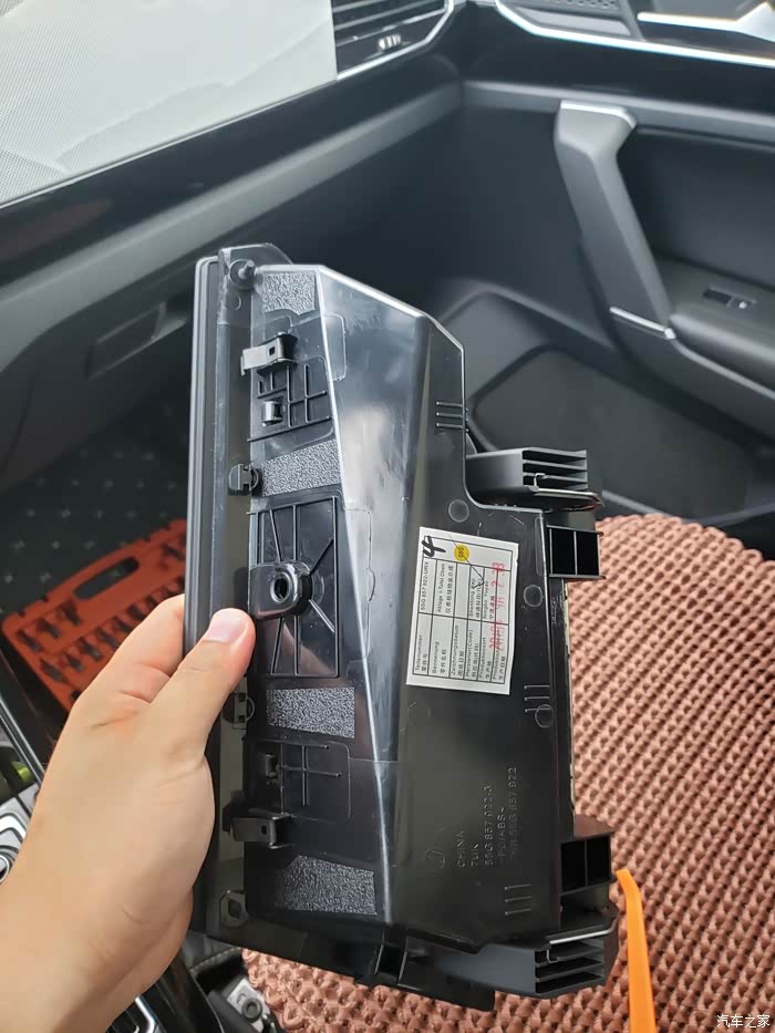

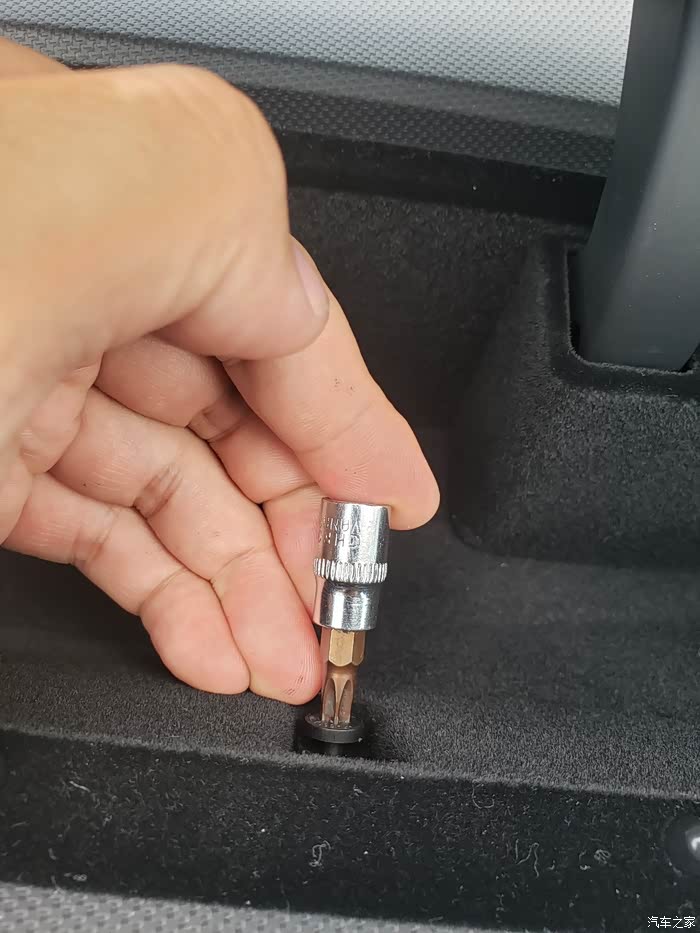

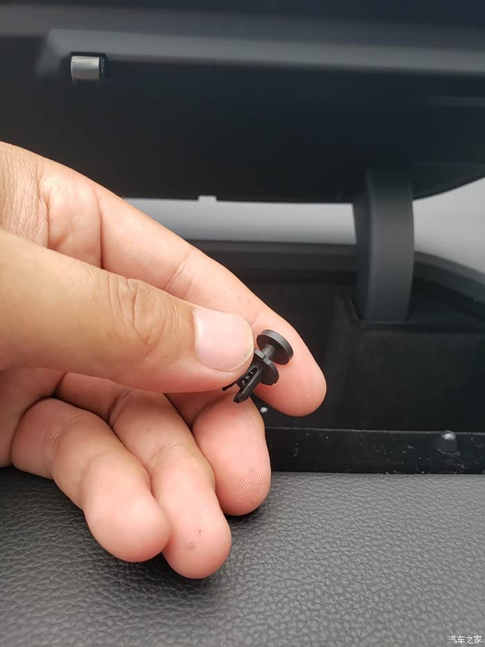

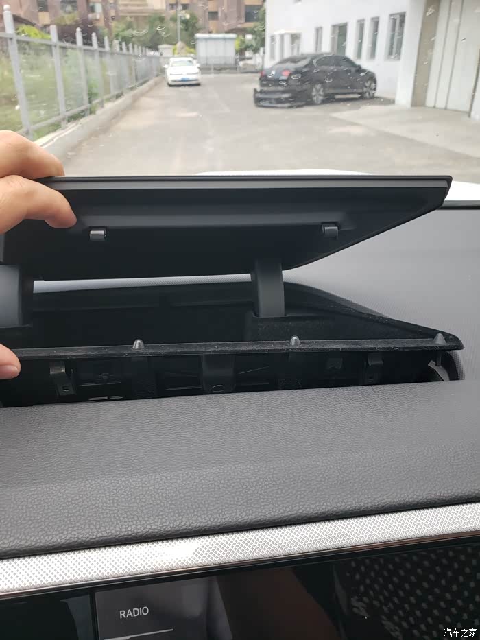

准备开整~先把储物盒拆掉!面对着座椅方向有一颗斜着的T30塑料螺丝拆掉(螺丝底座也要拿出来)
塑料螺丝(塑料膨胀螺丝)~

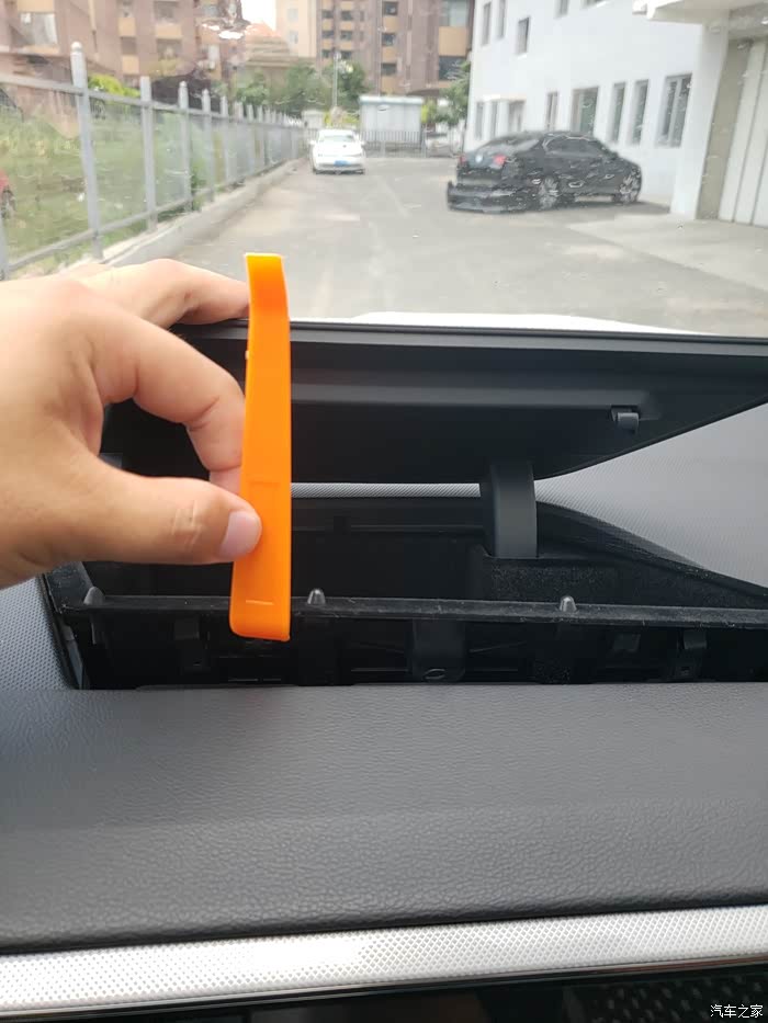

用塑料翘板在前面用力一翘~就出来了!

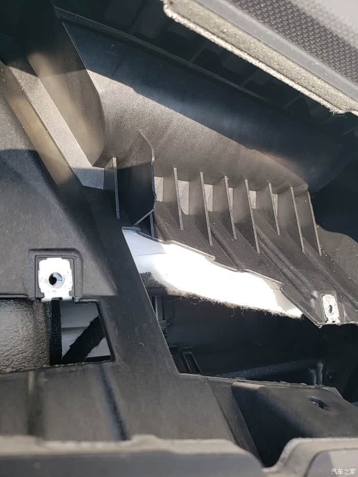

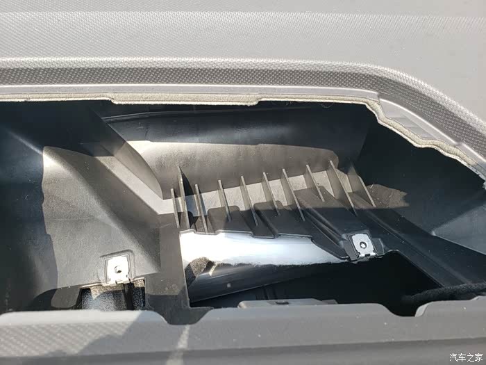

拆出来的样子

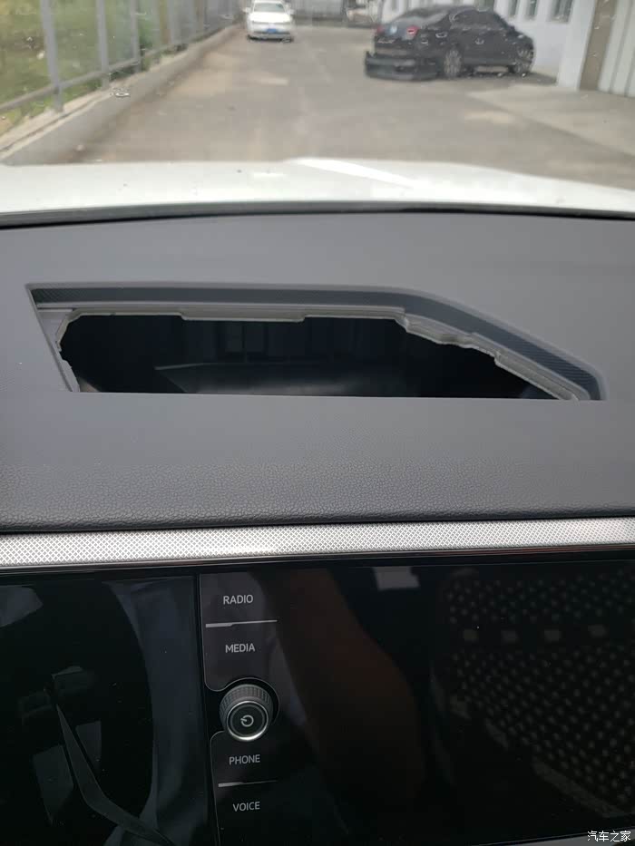

仪表中间漏出个黑洞

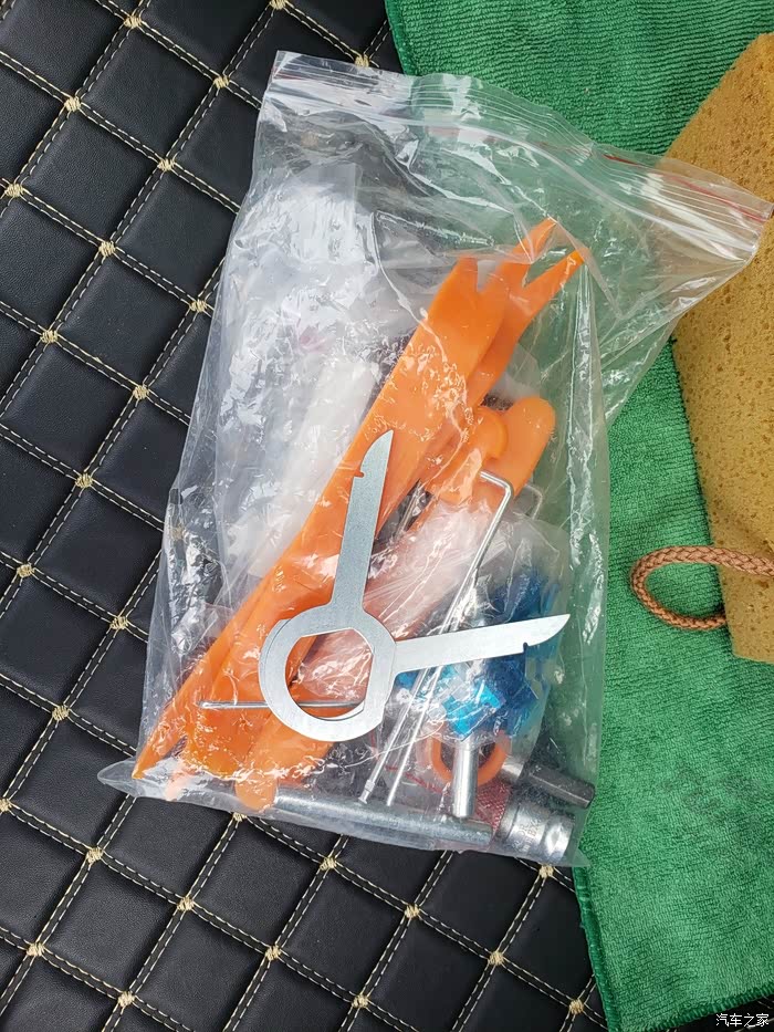

线束+工具

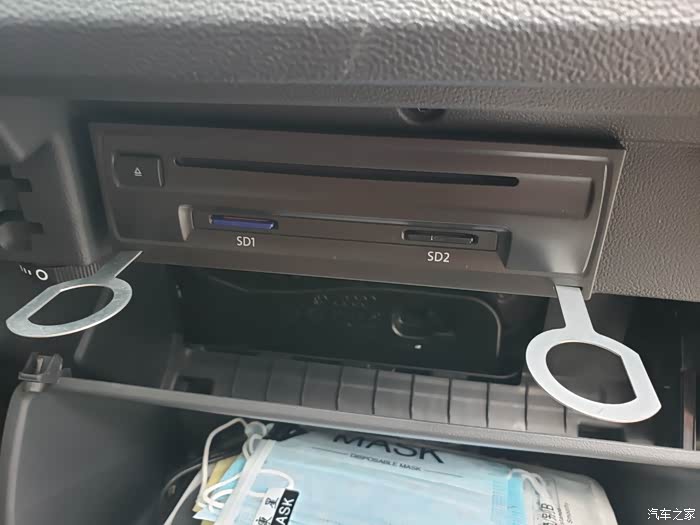

CD专用拆机工具~

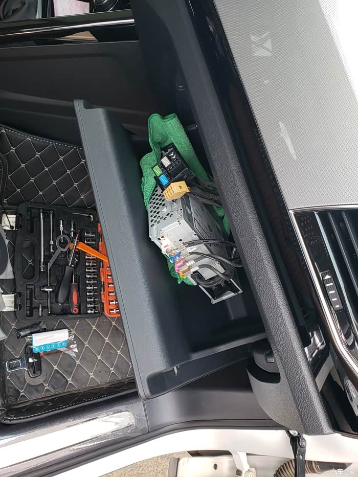

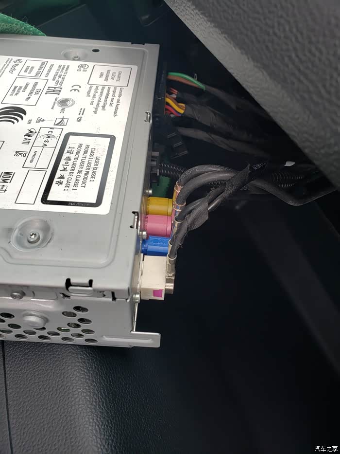

插进去~插靠就行~适当向外拉机器!

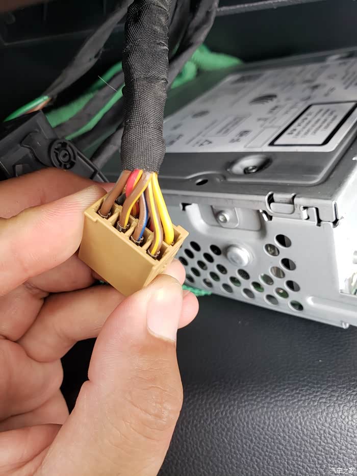

慢慢拿出来~看看尾插
需要用小螺丝刀把这个喇叭插头撬出来~记录一下尾插~买来的无破损线束退针对插就可以!(退1号 5号 记住线束颜色回插OK)
为了避免划伤用毛巾裹起来~轻拿轻放!

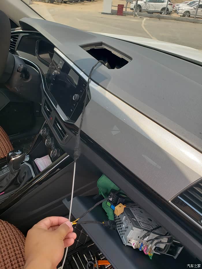

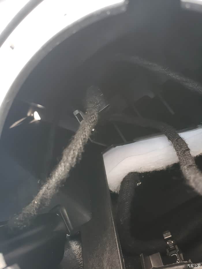

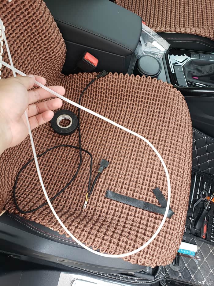

穿线专用塑料焊线~用胶带把线束的一端缠绕在焊线的一端~另一端顺着CD机尾部斜着插进仪表,从那个洞洞就能看到焊线慢慢拉出来就穿线OK了!
穿完的效果!

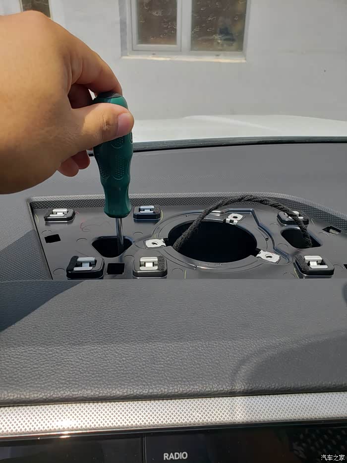

洞洞内部结构~仔细观察居然有插头固定位~
这样看那个固定插头位置更加清晰!

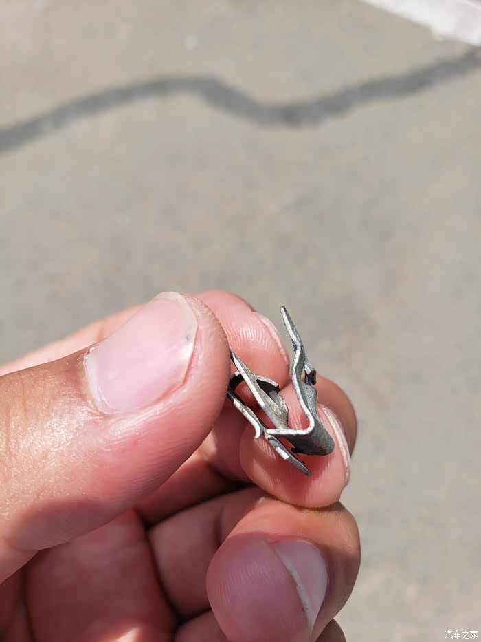

为了防止异响产生决定利用这个原车位固定插头!找到了这个卡片 用钳子处理了一下!刚刚好!
固定好线束插头~估计不会有异响存在
防止螺丝脱落~牺牲一块电绒胶带
固定底座~装两颗T25螺丝!(找4S哥们儿要的)
插头插好!喇叭!全部原装螺丝固定!(有的用十字花螺丝固定好lou

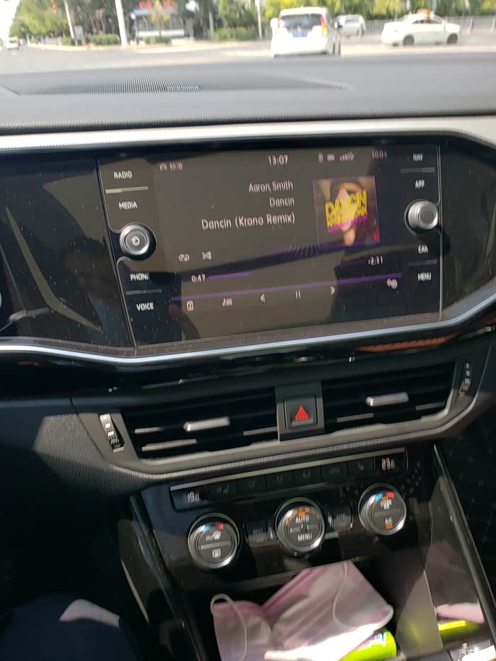

试试音~确实有所提升……人声更加清晰通透!
安装完成~最后一步拔喇叭插头需要清一下故障码
