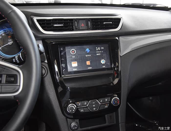

原车车机屏幕小,功能少,显示效果差,简单说,仅是能用,中规中矩。
车机选择

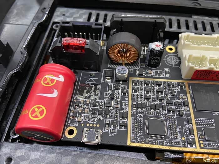

7850功放搭配红色大容量电容,相当于一个简易的DSP,目前市面大多数DSP芯片也就是7850或7851,再加一些电容电感,实际成本不足百元,但售卖大几百或几千不等,类似7850的功放主要由意法半导体生产,一般零售价在20元左右,这个价格对于零部件来说已经很高了,但是由于中国技术始终落后,一直没有替代品,所以只能被别人牵着鼻子走,一台这样的车机,其绝大多数值钱的芯片均来自国外,成本都被外国人赚了,中国智能硬件繁荣的背后,实际也掩藏着硬件市场的悲哀。

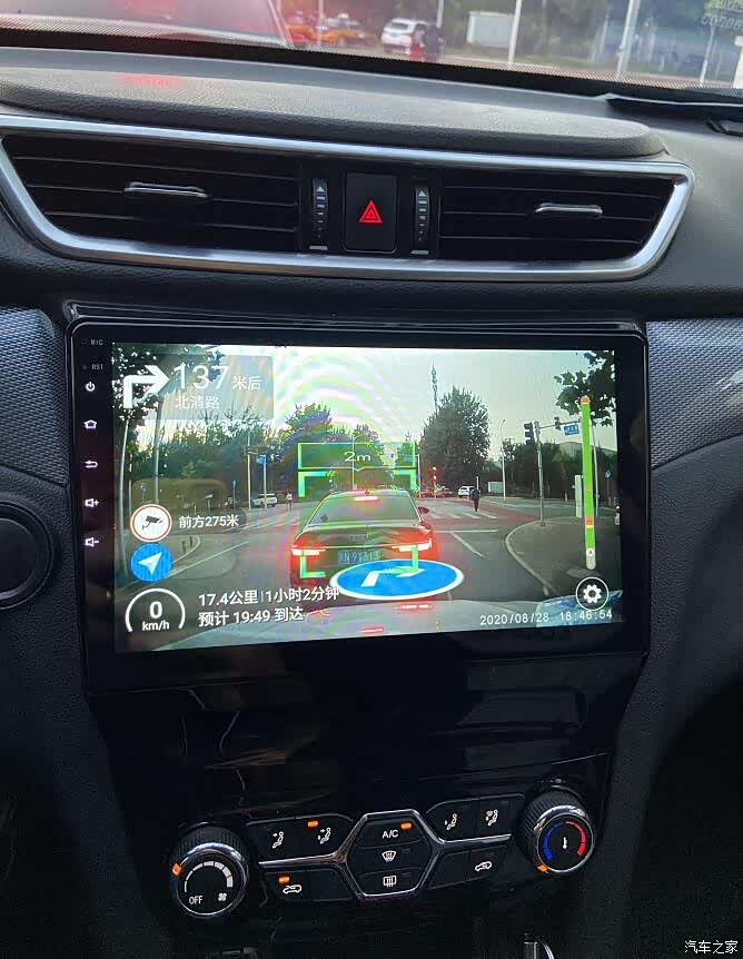

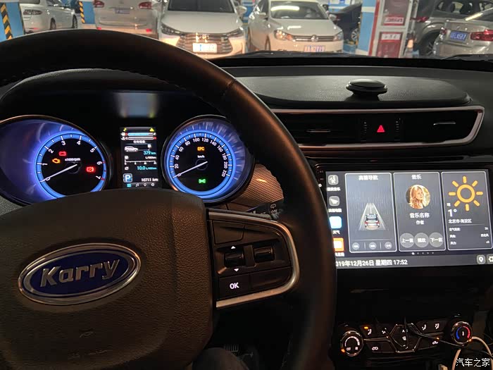

后装车机的样子,实际观感是不错的,屏幕挺大,清晰度好。

本人购买的带TDA7850功放芯片的掌讯车机。

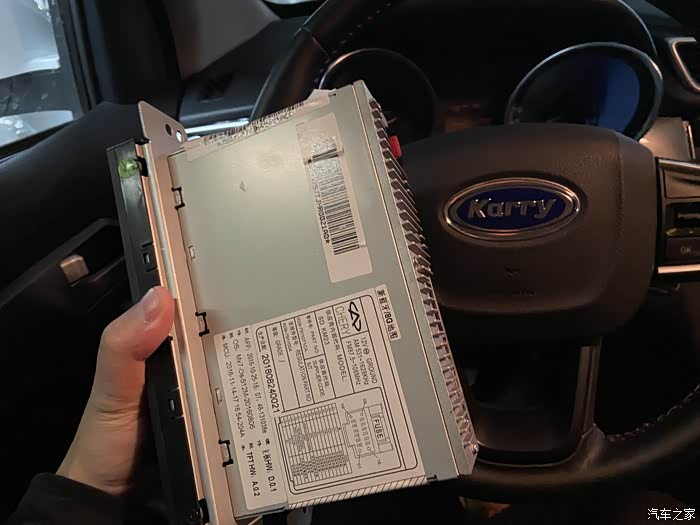

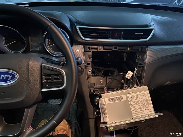

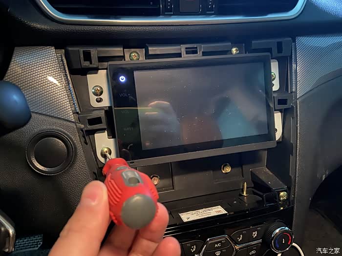

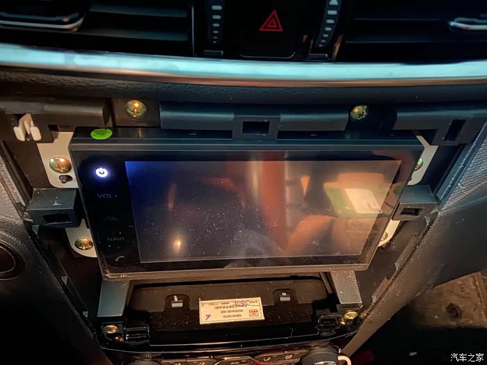

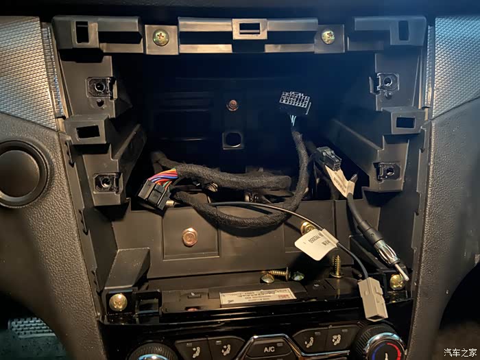

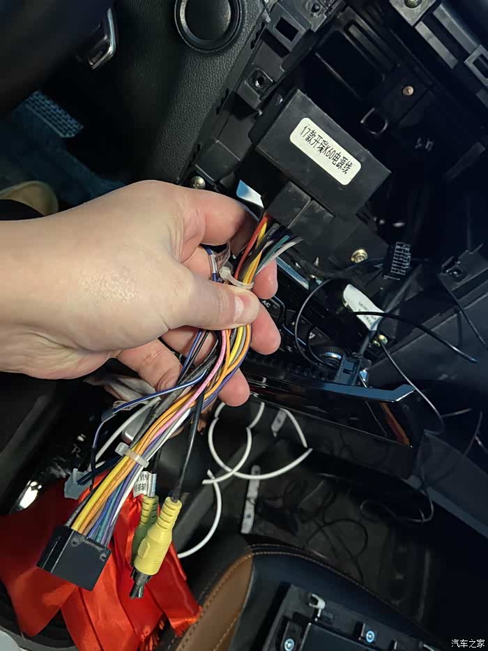

无论原始方案车机还是品牌方案车机,其硬件组成、设计几乎都是一样的,特别是显示面板都是百变屏幕,只需配上车型对应的塑料面板,都可以方便安装,除非你的车型实在太独特,另外还需购置协议盒,以延用原车的倒车影像。车机K60的车机安装,实际上很简单,首先你得有个撬棍,插进原车车机下端的缝里,大胆的去撬,脱离面板后,就可以拧螺丝了。卸下原车机,按照线束插上新车机,搞定。线束因为都是特殊接口,都是严丝合缝的接口,因大小形态各异,错插也插不进去。
拆面板
拆车机
拆线束
原车线束
奇瑞原厂车机,留好,后续可以做个桌面播放器
新车机线束

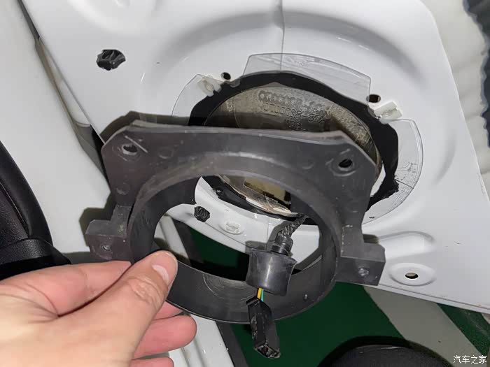

喇叭有太多选择,我一开始选了拆机奔驰5寸喇叭,实际效果一般,但相比原车还是好很多的,后来发现拆车喇叭实际是假货,所谓的拆车喇叭都是揭阳生产的国产货,效果只能说凑合,k60的喇叭槽实际只能安装4寸喇叭,去掉原装罩,可以安装5寸喇叭。这次我重新选择了国产银笛的6.5寸喇叭,至少是正规厂家正品,不再购买所谓的JBL、奔驰或者哈曼喇叭了,闲鱼淘宝上基本买不到正品,这个大家自己去品。银笛的这套6.5寸喇叭,带分频器和高音喇叭,所以大家如果选购的话可以搜索汽车喇叭套装即可,一整套齐活。一分钱一分货,奔驰喇叭200元,实际应该不值这个价,银笛的这套300元,性价比高。

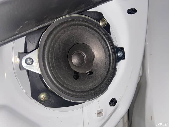

原车4寸喇叭
这是奔驰喇叭安装效果
6.5喇叭和分配器

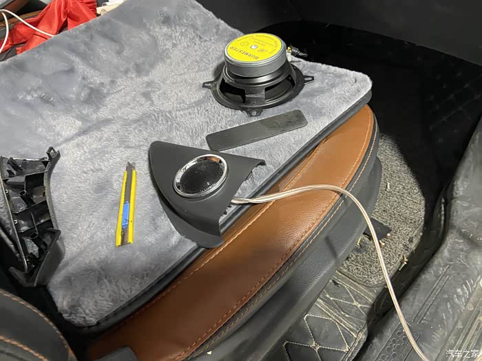

高音喇叭和原来的奔驰喇叭

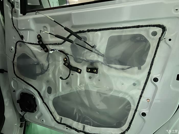

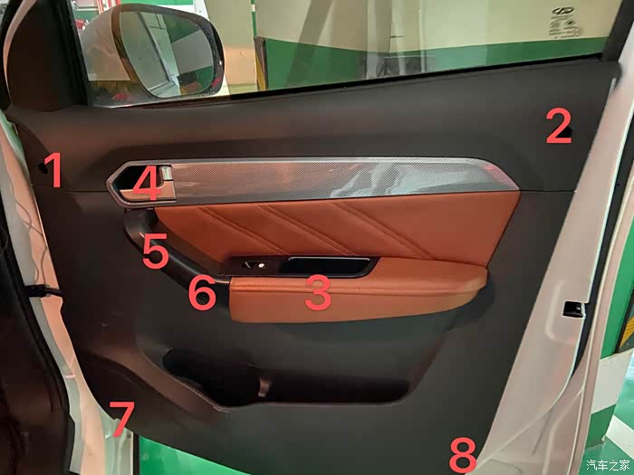

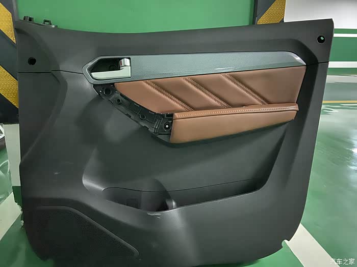

门板拆卸

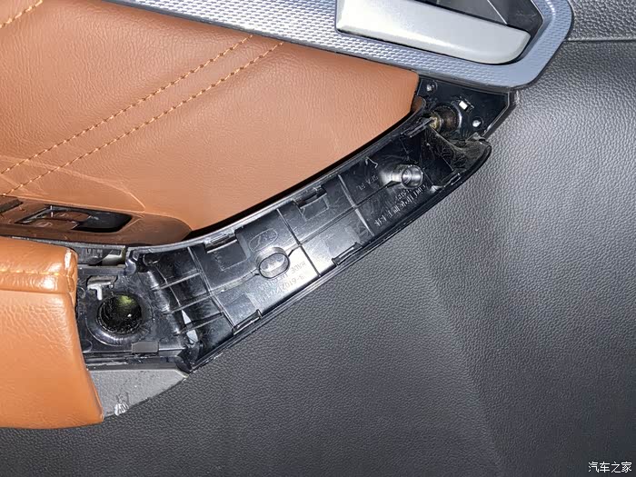

门板有8个螺丝,一定要全找出来,这个很关键。螺丝卸掉后,随便撬吧,卡扣都比较紧。
8个螺丝孔位置,需要仔细找下。
这个直接撬,内藏两个螺丝。

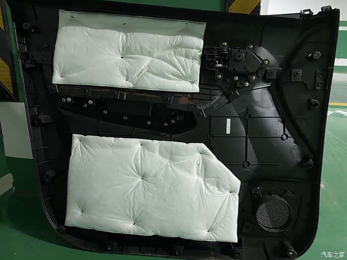

防水罩
原车隔音棉,如果不满意,自行购买隔音棉安装即可。

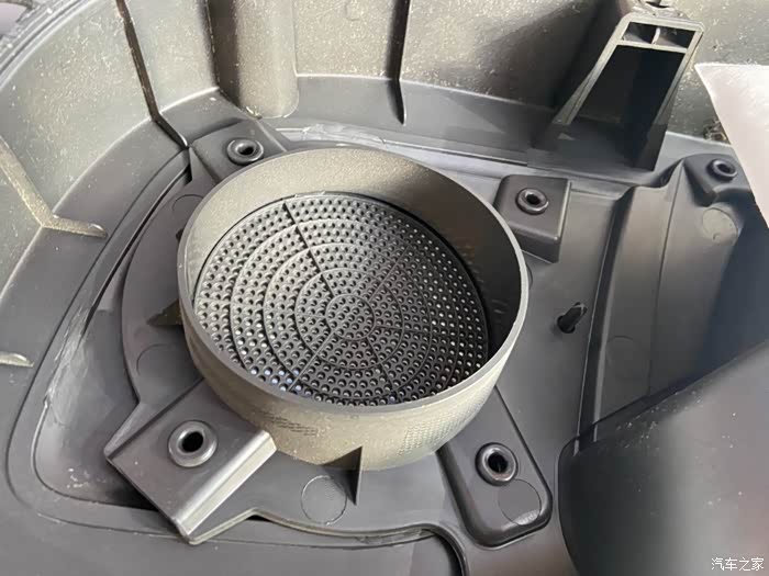

4寸的喇叭托

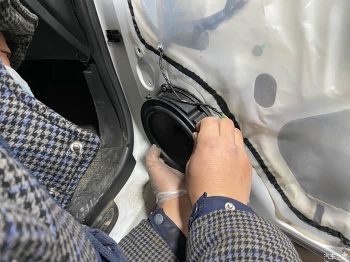

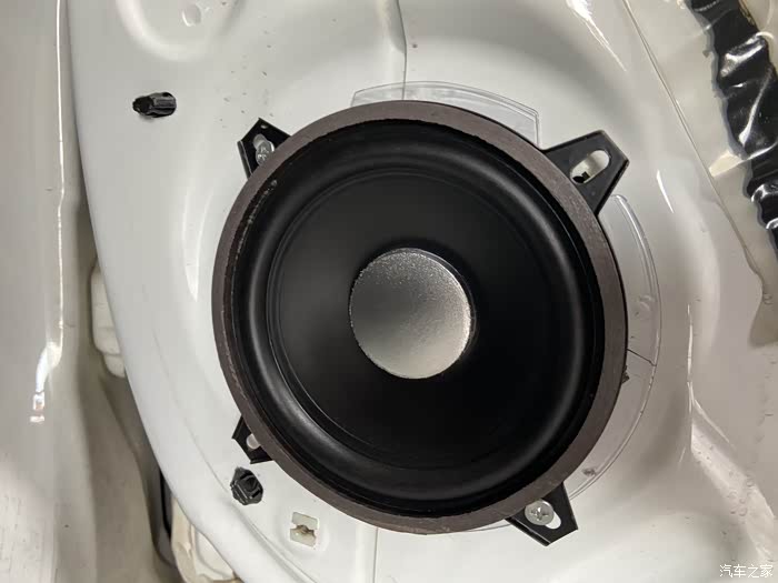

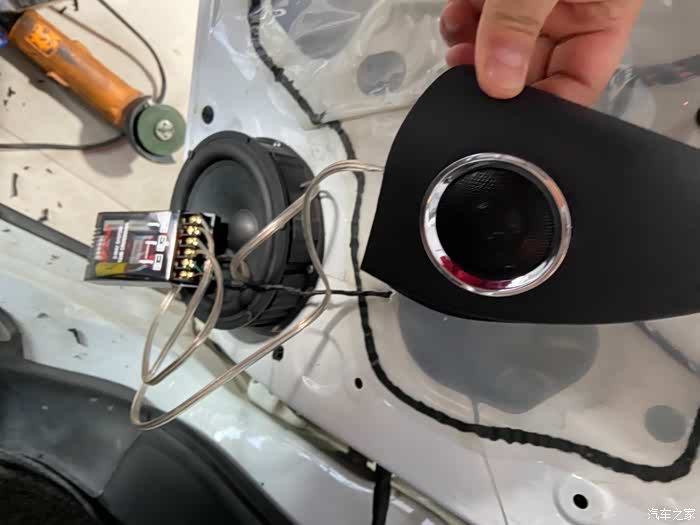

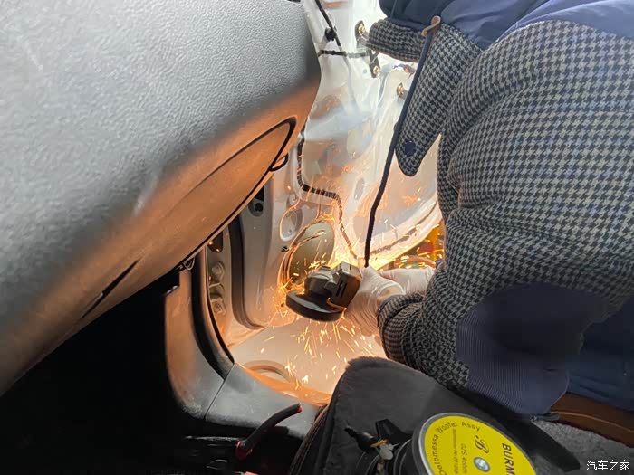

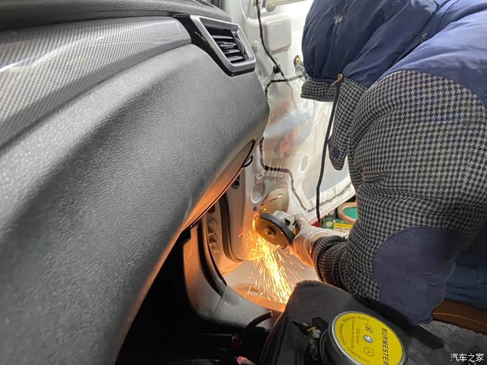

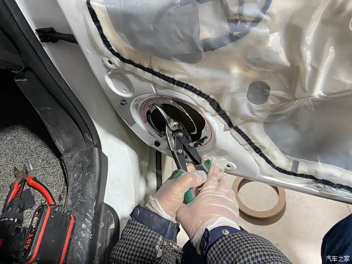

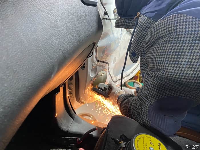

6.5寸的喇叭安装是个大麻烦,这里重点说一说,因为喇叭孔太小,需要做切割,塑料面板有导音孔,也需要磨平,高音喇叭需要用到开孔器,这些对于个人来说难度挺大,但如果有专业工具,也就是半小时的活,找个汽修店,也是可以的。
剪铁皮的钳子可以轻松剪开,但是磨平一点还是需要电砂轮。
导音罩剪掉就好。
上磨砂轮
火花四溅

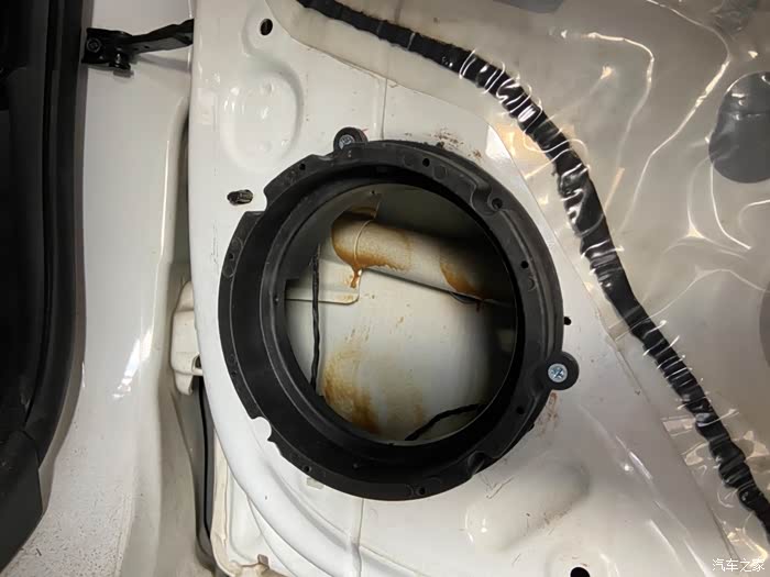

换上新的音响垫,如果是木头垫也可以,但木头垫可能需要砂轮磨一磨,以防门板按不上。

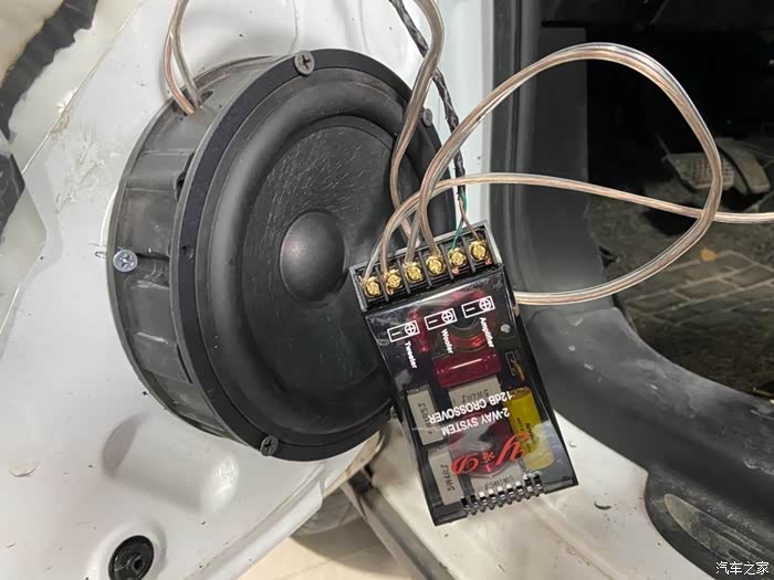

装上6.5寸喇叭
接上分频器和YDQG5-66高音喇叭,注意高音喇叭需要用开孔器开孔,开孔器,淘宝十几元一个,需要按尺寸购买,省时省力。
分频器特写
割门板真酸(xin)爽(teng)

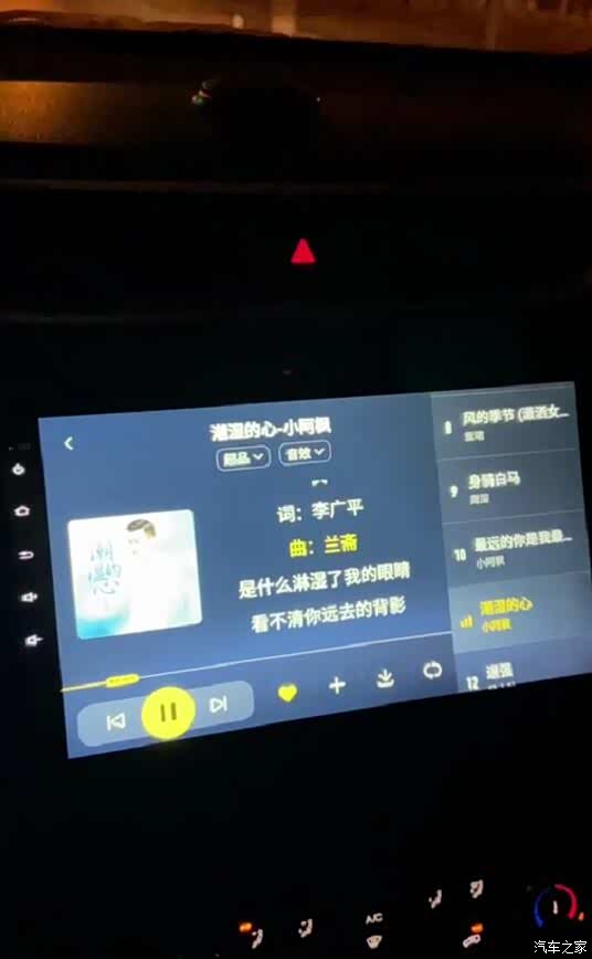

我选装的YDQG5-66高音喇叭可以清晰辨析人声,酷我音乐搜索试音歌曲,低音深沉,高音清晰,完美解析人声,层次感分明,目前使用挺满意,帖子发不了视频,声音,所以只能自己感受了哈。车机自带调音器,如果不会用,使用酷我音乐自带的蝰蛇音效,效果刚刚的。
