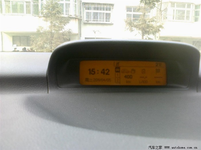

前两天发现开车门室内灯不亮了,行车电脑上也没有车门打开的提示,下车开后备箱也打不开,还要开一下后门才行。初步怀疑是门碰开关的故障,但307没有单独的门碰开关它的门碰开关是集成在锁块上的。决定拆开看看能不能修理。
打开车门后行车电脑没有车门未关的提示。

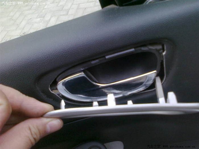

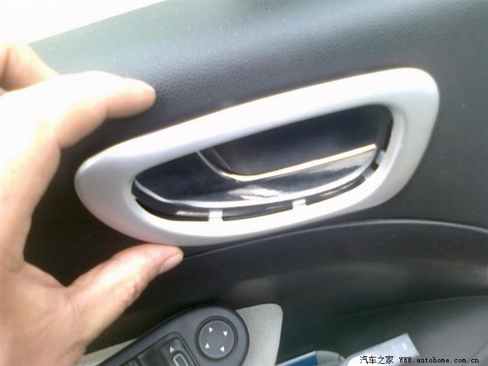

开始拆吧!拆这个装饰罩一定要小心,卡子多并且细,稍不注意就会断。
拆下来了,看看吧!

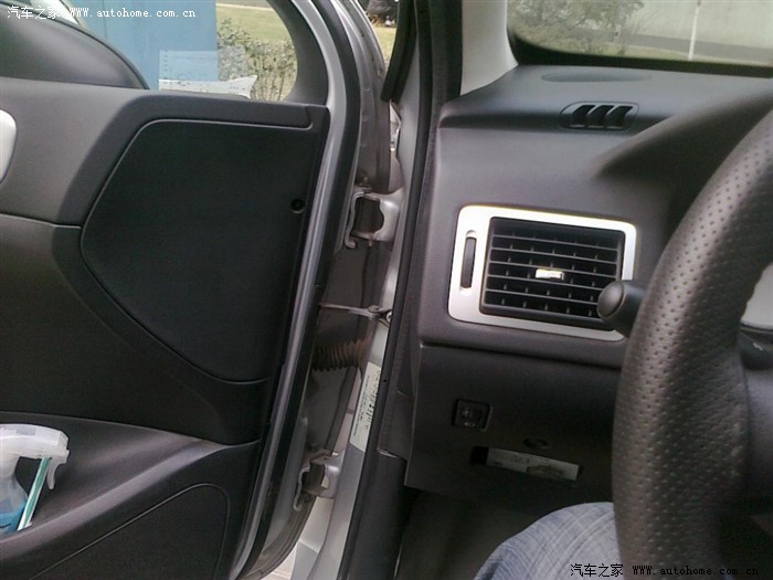

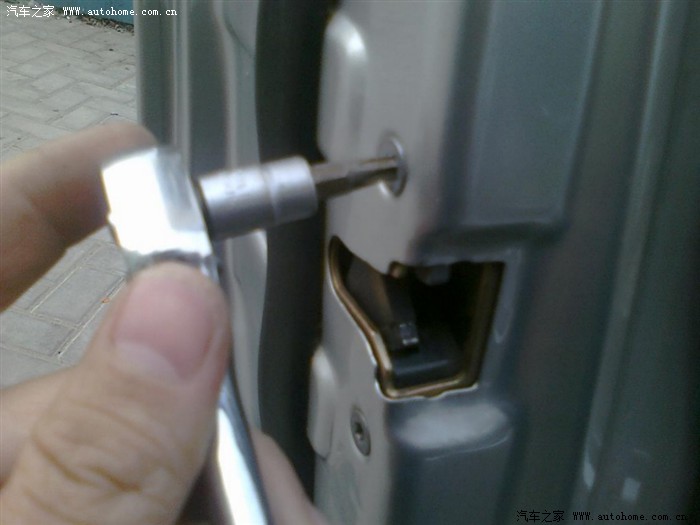

卸掉螺丝,这里就不一张张的上了,一共四条螺丝,左侧一条右侧两条,组合开关上一条。

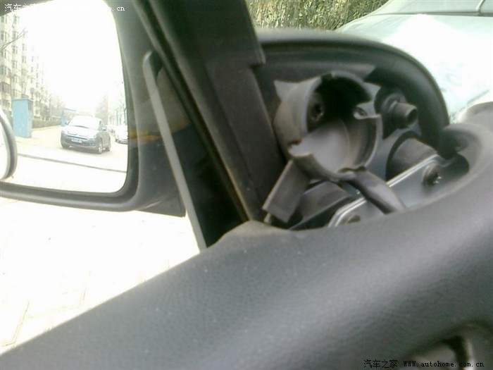

拆掉后视镜螺丝的装饰罩。这个好拆。

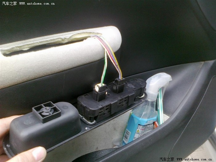

组合开关拆掉螺丝后也很好拆,两个插头拔了就可以了,卡口不一样,不会插错。

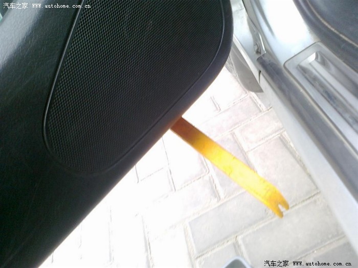

用卡扣起子撬门板,要在靠近卡扣的位置撬

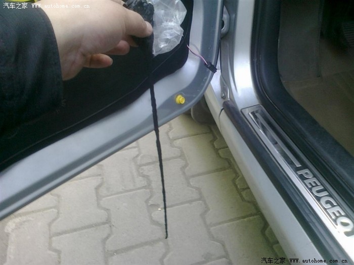

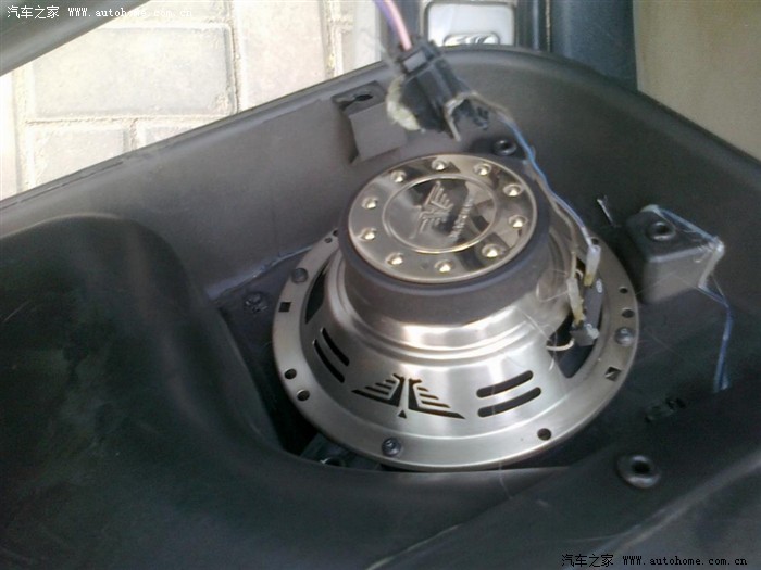

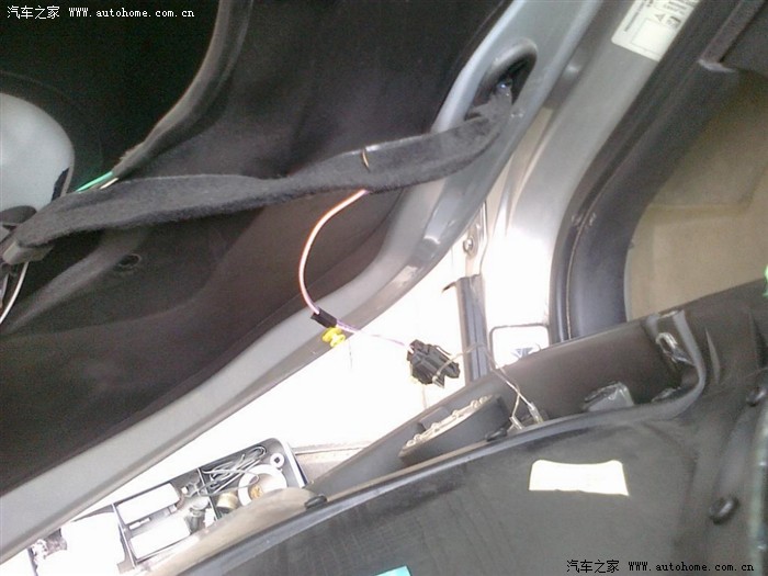

门板拆开后先别急,还有一根喇叭线。
这是后换的喇叭,不值几个钱,效果还可以。

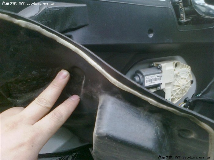

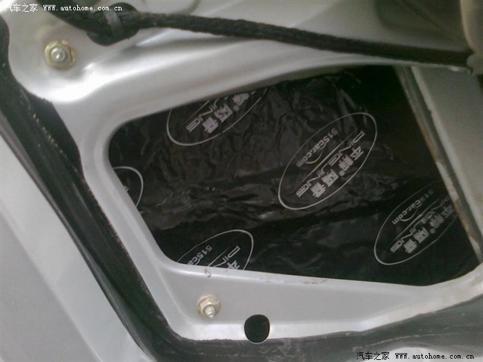

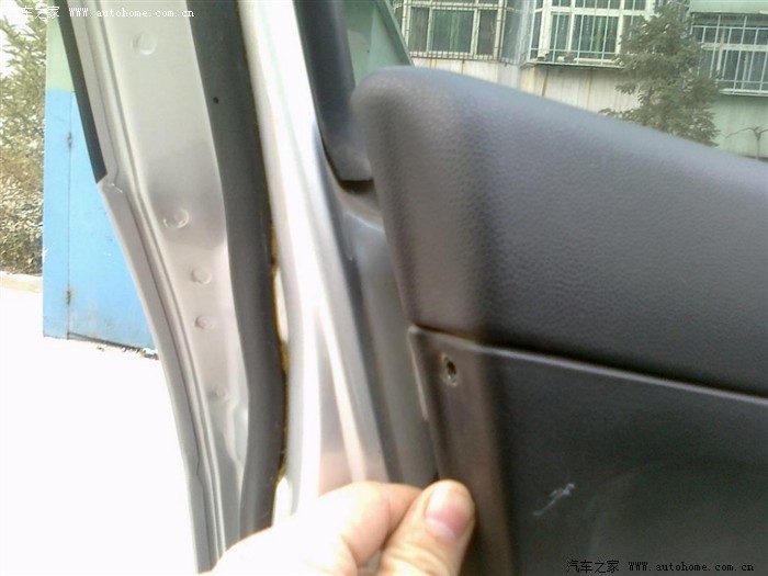

慢慢的将门板内衬掀起。307的内衬是类似泡沫的材料,比一些车型的塑料布内衬强,但是不如POLO和福克斯等铝板的内衬。

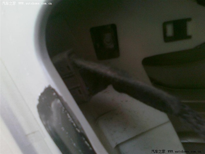

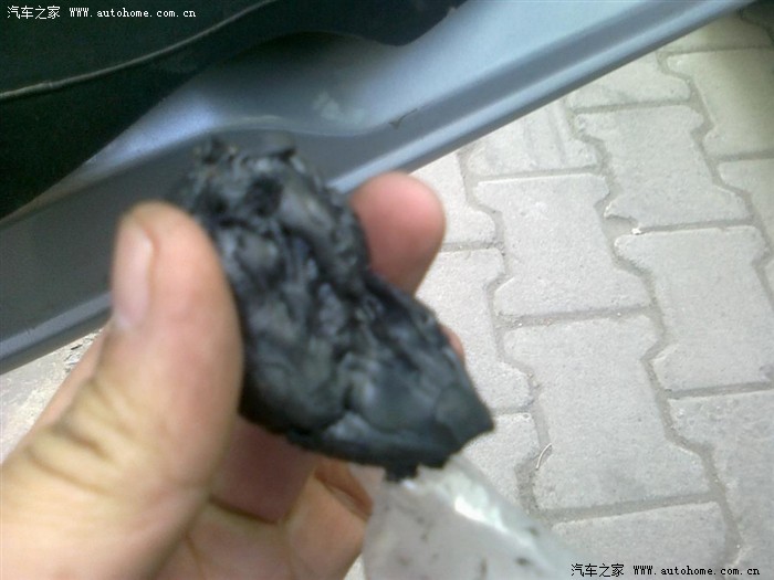

白色的一条是内衬上自带的胶,基本上是一次性,掀起后就没什么粘性了。

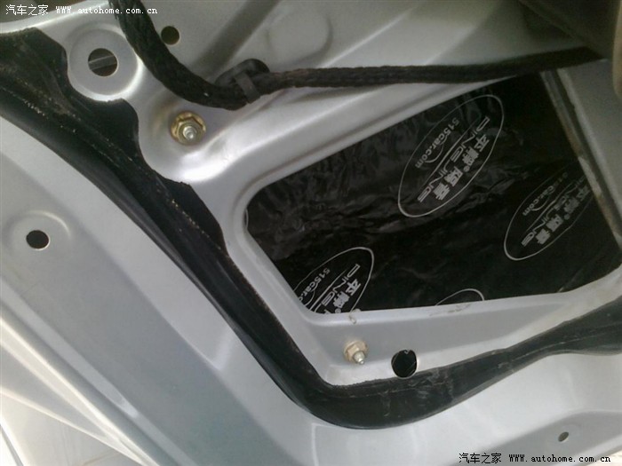

以前贴的止震垫。

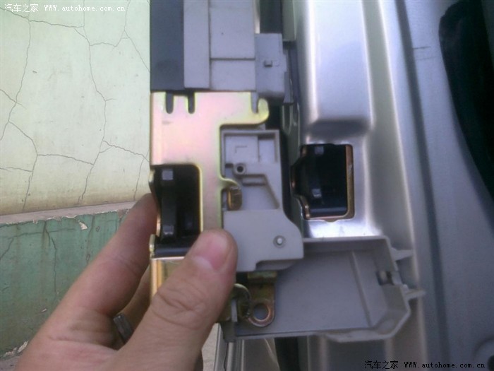

开始拆门锁。三条螺丝很好拆。

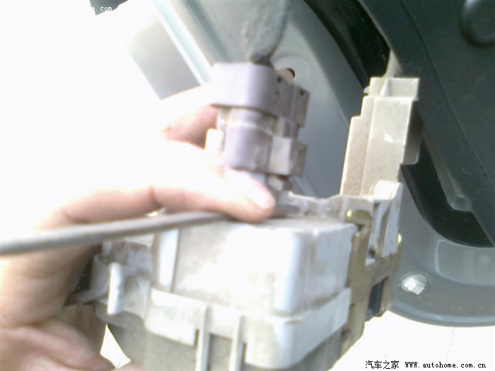

这是门锁上的插头。

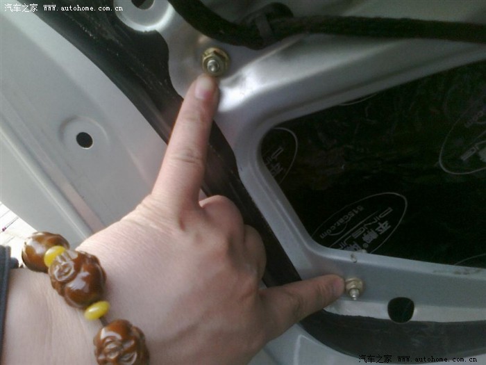

拆掉锁后拿不出来,还有一个白色的挡板,上面是卡子,下面有两条螺丝。
看到两条螺丝了吗?
图中所指的两条螺丝就是固定白色挡板的

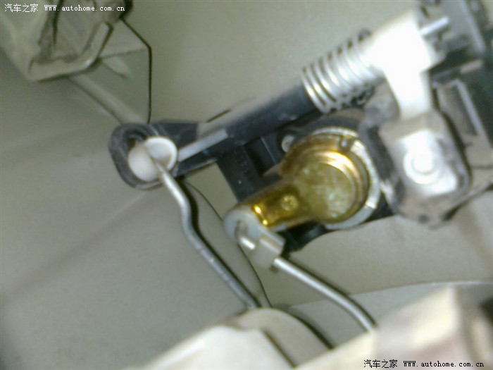

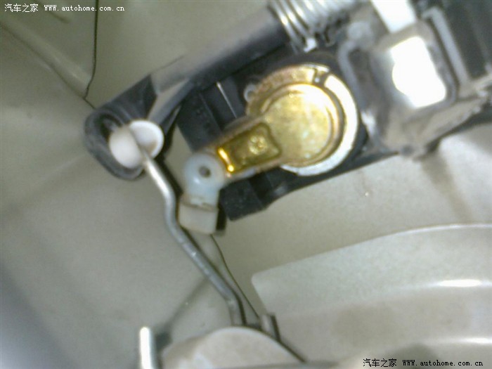

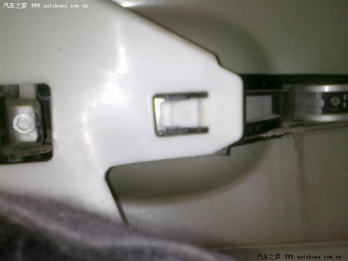

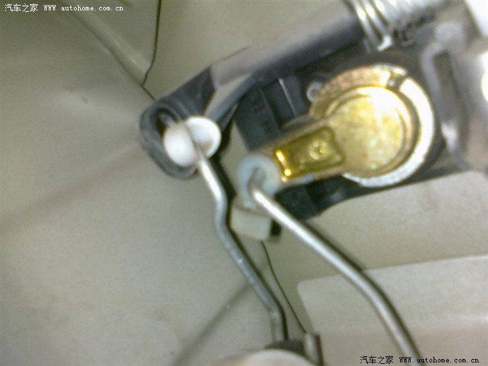

下面的拉杆是门锁,上面的是门外拉手。
将塑料卡扣向前推,拉杆就能取出了。
上面的拉杆直接向外拔就可以了。
门锁取出了。

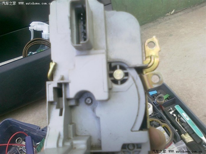

研究了半天,门锁拆不开,基本上就是一次性,无论是机械部分还是电路部分,坏了只能换总成。并且拆的时候机械部分也不好用了,弄了半天才好,只怪自己手贱!没办法只好回装。
   前天和朋友一起去北京,在通州发现个汽配城,通州的朋友应该知道,就是北关汽配城。去里面找找看吧!还真有卖的,95大米,价格还算可以,还买了个水泵(120)和排气接口垫(5)。昨天上班。今天没事又把车门拆开,把新买来的锁换上。

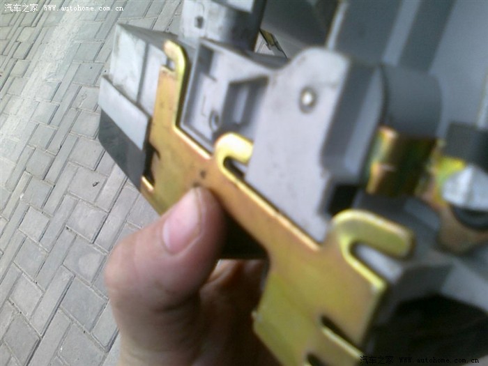

新旧门锁对比。一样的东东,和原车所的出厂年份都一样
这是旧锁

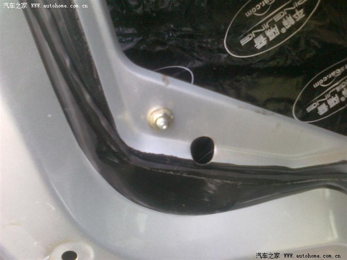

以前留下的平静吸音棉的背胶,没想到今天用上了
把它弄成小细条粘在车门上,代替原来的胶

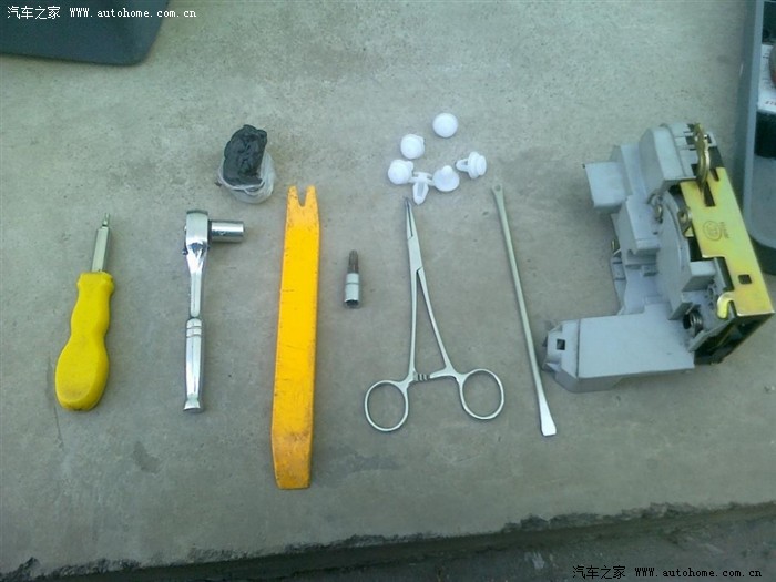

照惯例来个工具合影。原车的卡扣在我的N次蹂躏下全部寿终正寝。

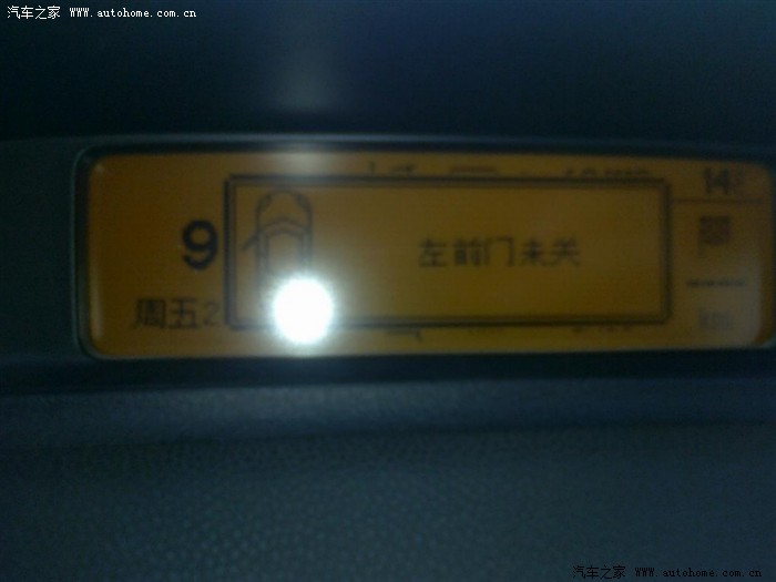

久违的提示有出现了。
