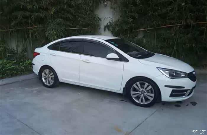

镇贴车照,凡有贴,此照镇之。

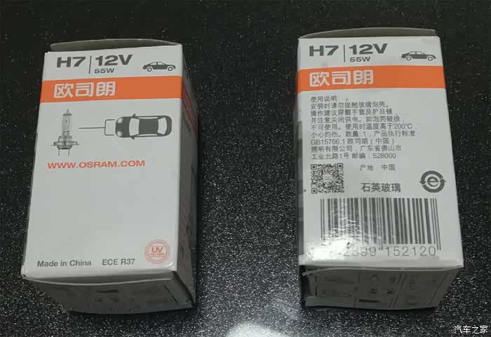

网购的欧司朗,国产货,型号、功率与原车一模一样,进口的不容易辨识,就免了。本来这就是练手的。

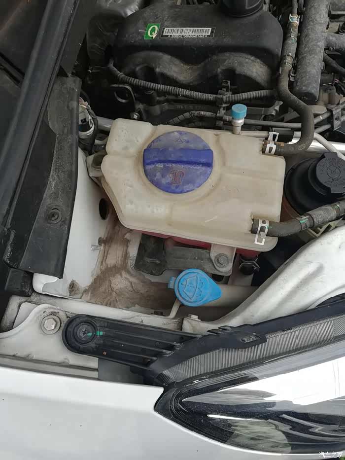

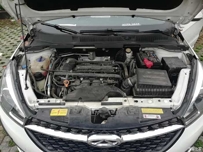

发动机舱还是很规整的。

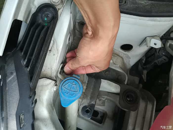

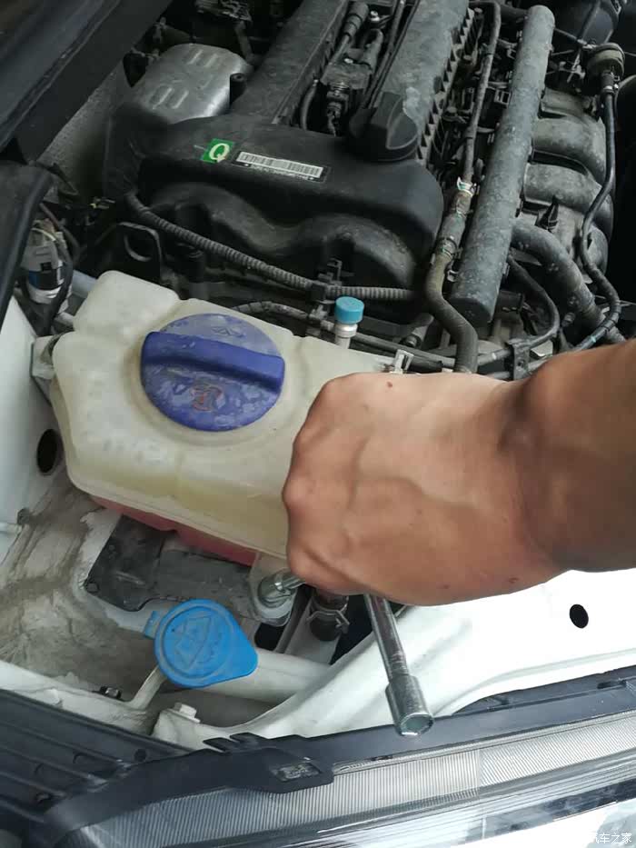

新手要先把冷冻液箱和玻璃水进口卸下来。

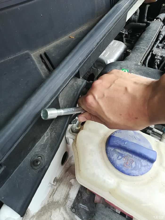

用套筒扳手卸紧固螺丝。

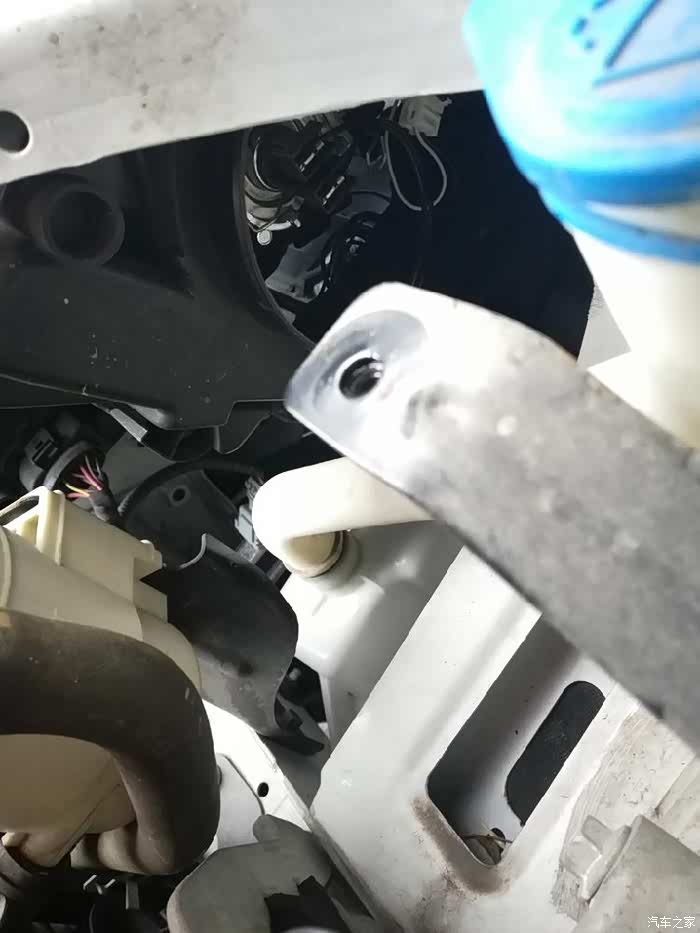

用套筒扳手卸紧固螺丝。

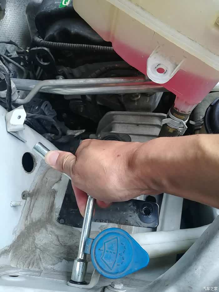

用套筒扳手卸紧固螺丝。
最后几口丝最好用手拧,一不小心螺丝就会掉车里,我找了好半天 才找到。

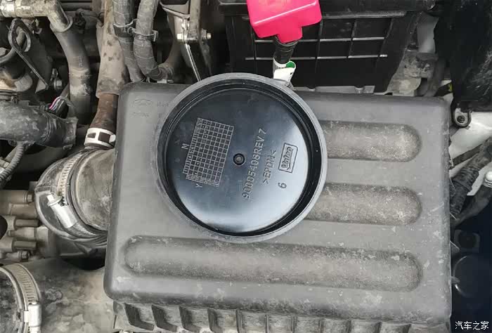

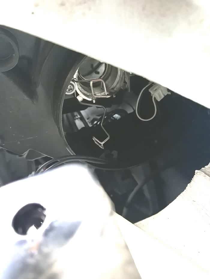

手伸进去,摸索着把一个橡胶材质的圆物件抠下来,这个就是大灯的密封罩。

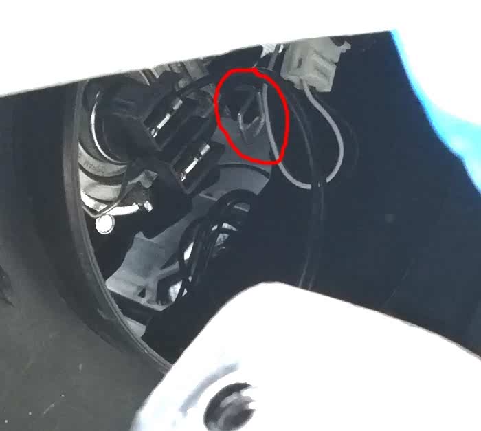

里面就是大灯座,可以用手机伸进去拍照,但操作时看不见。

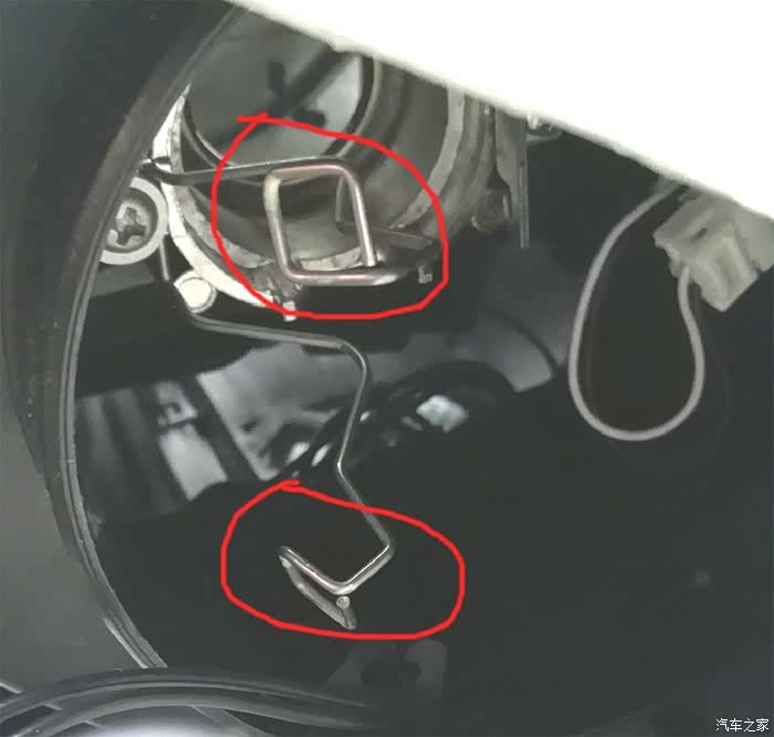

松开卡簧腿就可以拿出大灯座,卡簧腿分左右有两个,按下去往左右两边掰,就可以松开卡簧。

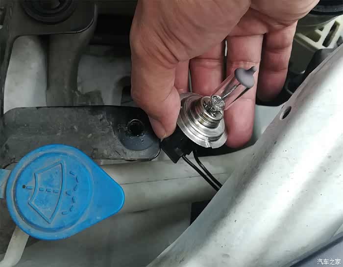

取出的大灯座,灯泡就插在上面。

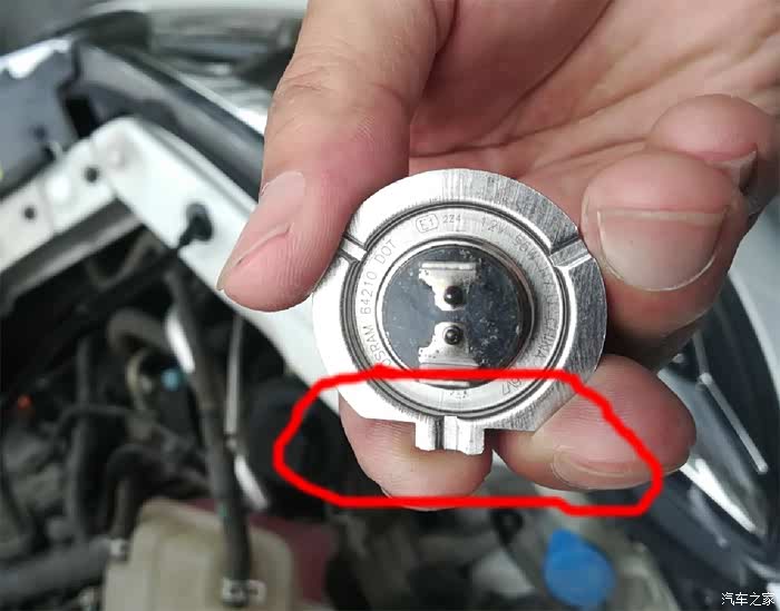

取下灯泡时,记住灯泡安装的方向,圆弧缺口和方形突出对的位置,以便后面换了灯泡装回去。

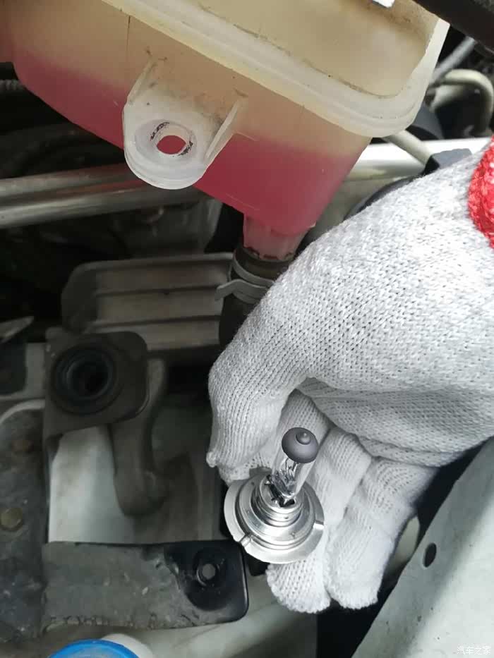

戴着手套把新灯泡装回去,其实只要不碰灯泡玻璃,可以不戴手套的。

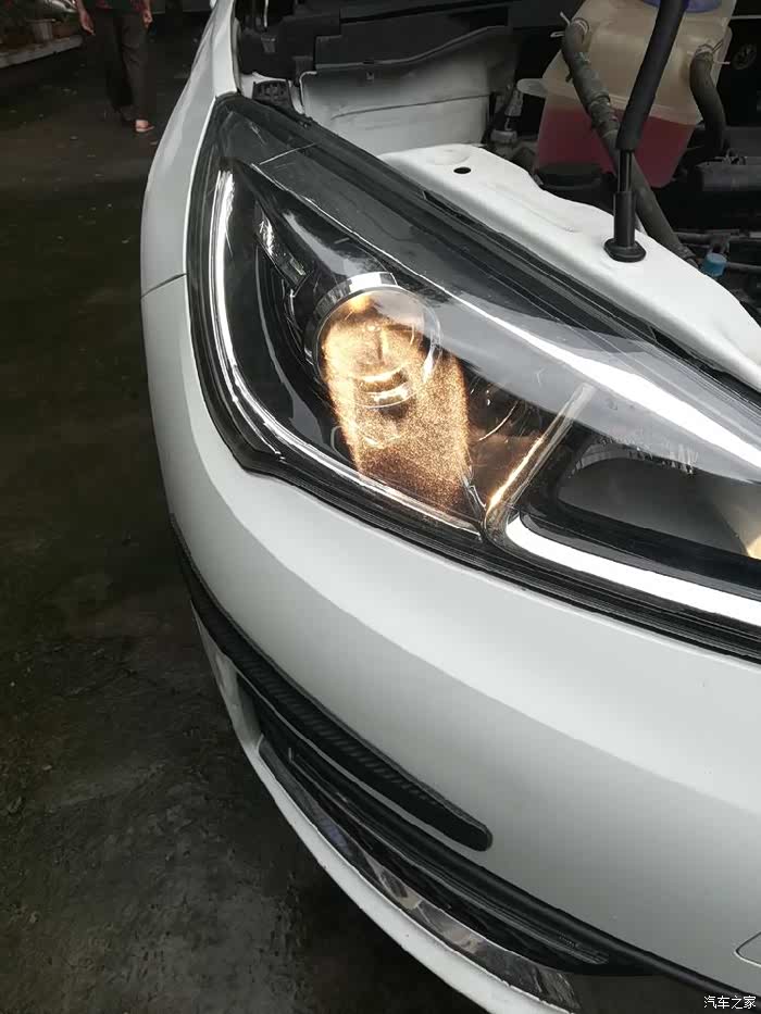

取下灯座后的大灯。

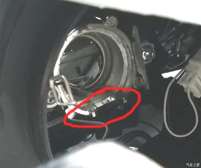

红圈标注的就是灯泡圆弧缺口和方形突出对应的位置,对准了才装得好。
两个卡簧腿,这时要压下去,再从两边往中间掰,感觉被卡住了就好。是否被卡住,就是把灯座晃一晃,晃得动就证明没卡住,得重新卡,晃不动就证明卡好了。
试一试,OK,跟原车灯一样!

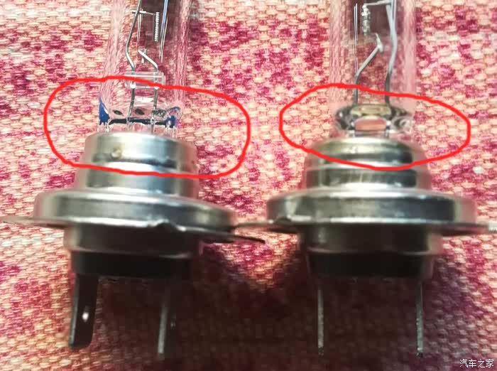

新旧灯泡对比,左边为剩下的一个新灯泡,右边为已坏的旧灯泡。新灯泡玻璃反光泛蓝色,肉眼看更明显。
