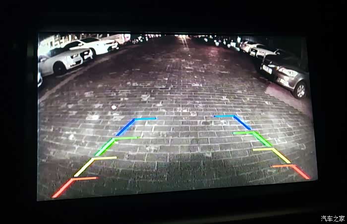

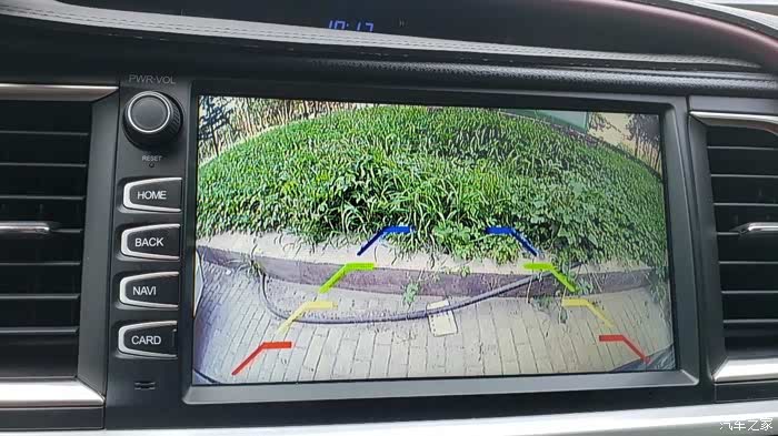

第六步:倒车影像确实不如小屏清晰度完美,换装的是火车头1200线摄像头效果,广角很大,清晰度可以接受,但是离完美的清晰度还差一点。后期准备换1080P摄像头,另外说一下延时确实是存在的,要比原车挂倒档就出影像要多一秒到两秒样子,还可以接受。

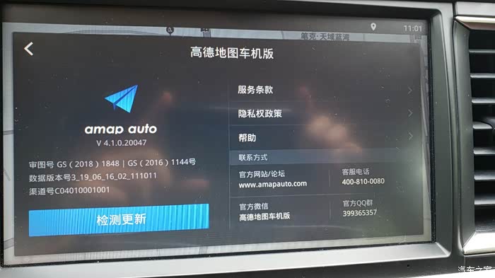

第七步:关于升级,自带高德导航版本号2.05,可以自行去官网下载最新版4.10,覆盖安装即可。导航内的百度助手千万不要升级,升级就闪退,建议使用其它手机助手。
第八步:更新倒车影像夜晚效果,1200线星光夜视效果还不错,没有雪花,只是整体的清晰度大屏不如小屏,能满足日常使用,但是离完美效果还差一步。

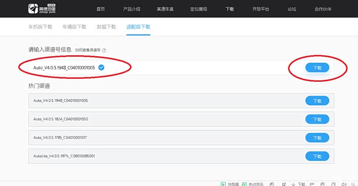

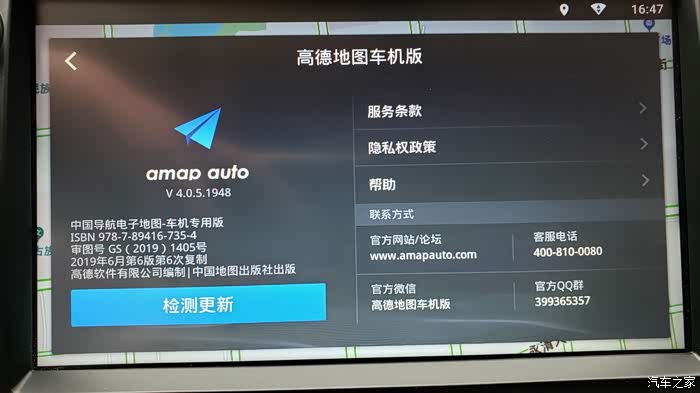

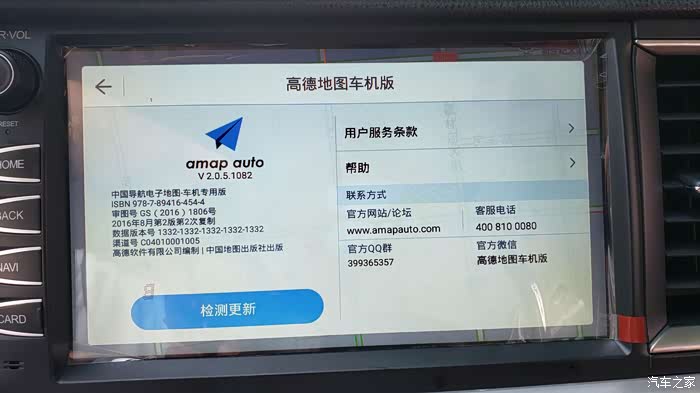

第九步:之前听取车友建议更新了适配的专用版高德地图车机版,版本号:V4.0.5.1948

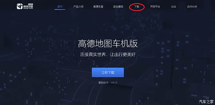

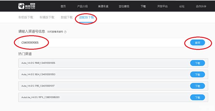

第十步:下载方法,百度:高德地图车机版官网 点击下载页面
适配版下载 — 输入渠道号:C04010001005 — 查询
下载并复制到U盘,插入车上的USB接口,用ES文件夹打开后复制到导航内,点击安装即可完成升级。
更新:根据一段时间使用,重新更新回官方最新版本4.1,与适配版的主要区别在于方向盘右侧<>两个键无法缩放地图(实际意义不大),还是更建议使用最新版本4.1。

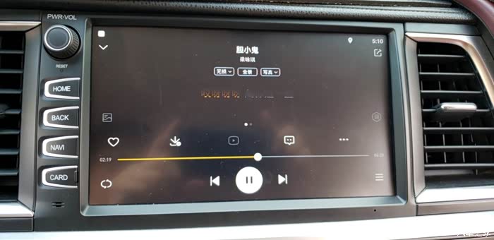

第十步:更新导航音乐EQ调音方案
一、关于EQ最近一直在找资料和尝试着调,现在有个初步调整的半成品方案,能对付听,需要的可以私信我,
二、使用中子播放器VIPER4android(自行百度),需要ROOT,据说对音质有较大提升,因为不准备ROOT,所以暂不尝试。
三、因为很少使用自带音乐播放器听歌,都是用酷我音乐下载无损听,里面有个5.1立体声模式目前感觉尚可,有需要的可以自己下载试试。
第十一步:关于最近音质EQ的问题,暂时的方案用的是酷我音乐听无损音乐,里面有个 全景环绕 效果还可以。
第十二步:更换火车头1000线摄像头效果,大广角,画质还可以。
