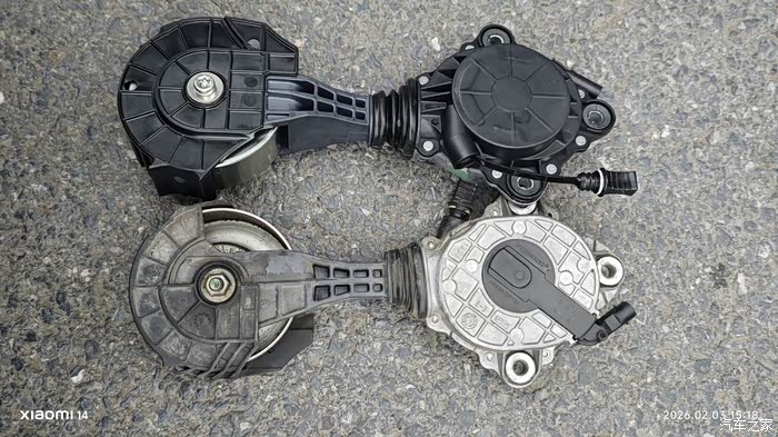

其余5200用在了配件按时常规损耗更换:改进型正时链条一套带油孔、前后减震器萨克斯品牌,发动机支架鼎湖牌、四轮定位、水泵摩擦轮和水泵轮、出水室、后水管、机油压力电磁阀、涨紧轮、悬架吊耳一根、发电器皮带、皮带轮+工时费、道达尔防冻液两桶。5200元换了这么多我觉得还是很值得。

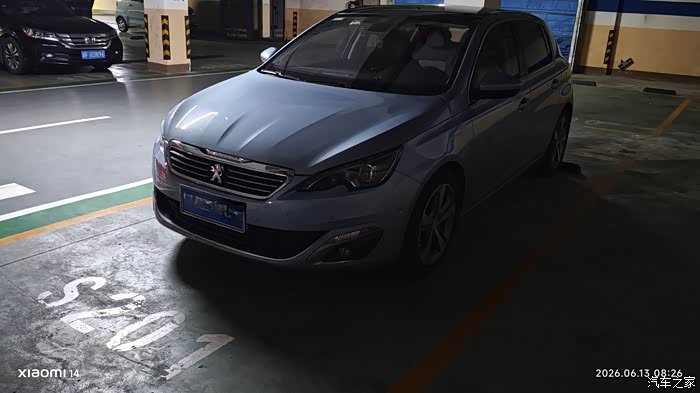

2017年9月到的车,车漆很亮
停在岳阳天伦国际地下商场车库

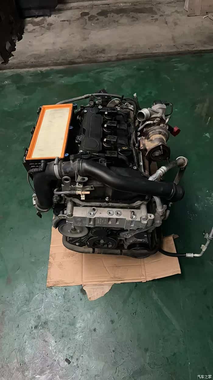

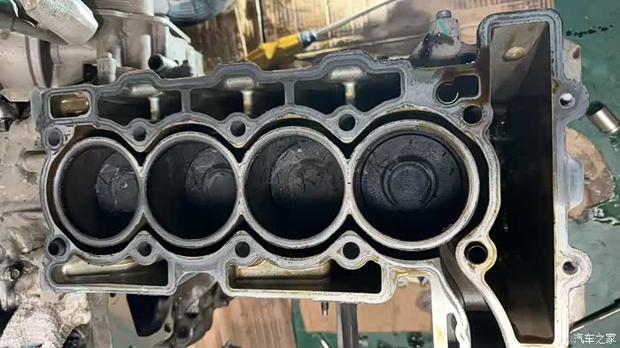

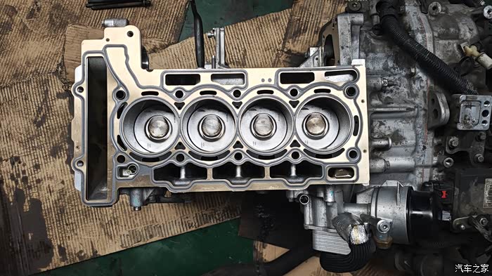

发动机抬下来了

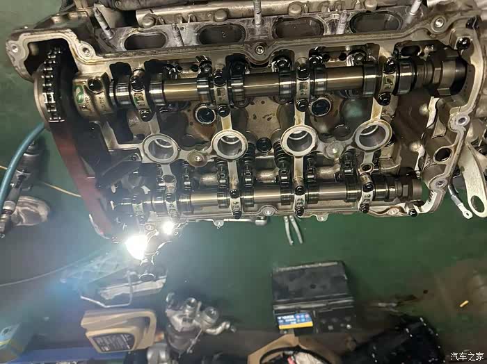

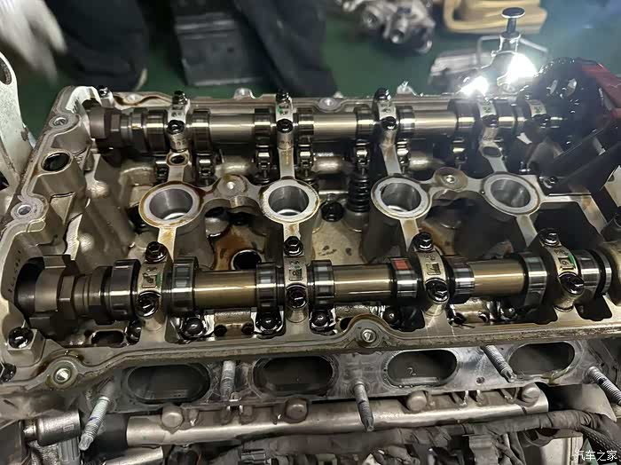

一直用原厂机油,就是这种金属色,如果发黄就说明机油用错了。
机油用对了凸轮轴就是金属色

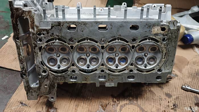

这是清洗过后的发动机
气门也做了相应研磨

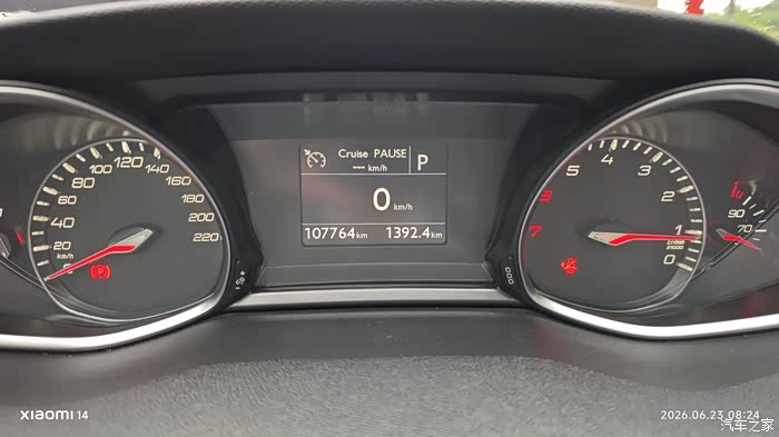

大修前9600,这是修好后跑到的公里数

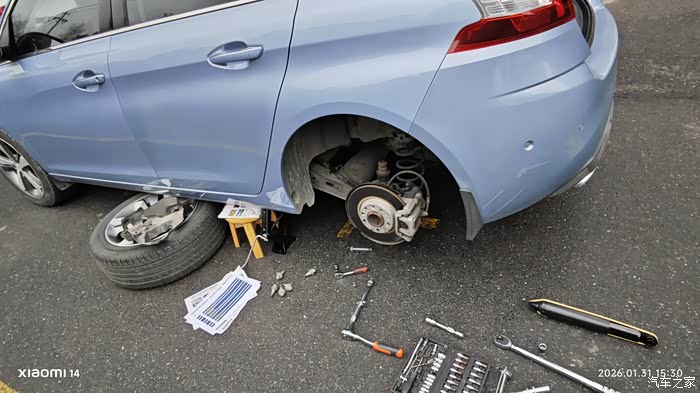

为了省两个钱,我自己换的后减震。可以看我之前帖子啊

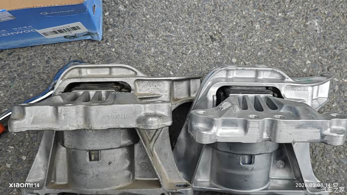

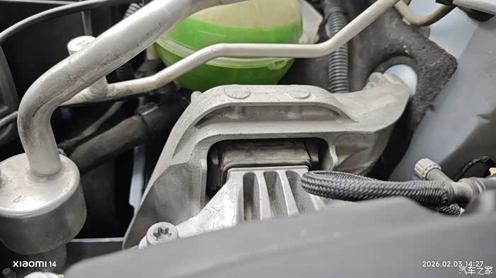

支架也是我自己换的
自己换的
