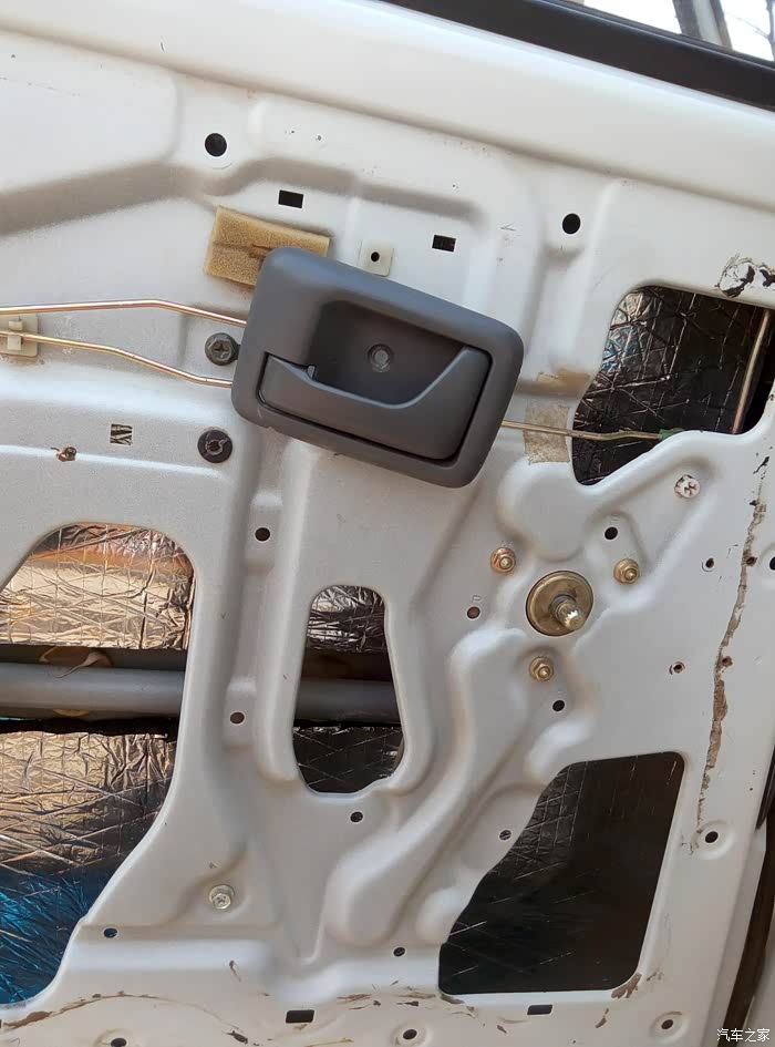

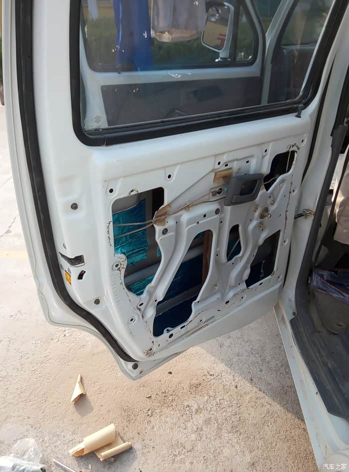

左后门 先把面板卸掉 一共3个螺丝 门拉手两个 开关上一个 玻璃升降摇杆有一个弹簧卡扣 用一个小螺丝刀往外挑着就能拿掉了 先贴一层止振板
这里要注意门开关
不小心就把3个爪弄断了 右边的那个就没事 这里说一下 这个只需要按住使劲往后推 一个手再轻拉一下开关就下来了 不可使用大力气很容易断
止振板贴完了 吸音棉更好贴了 大概的大小尽量能放进去的地方就不要裁开

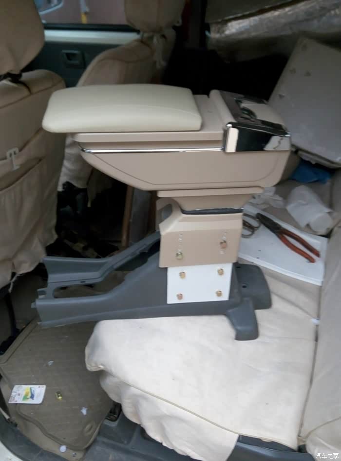

买了一个扶手箱 直接安太矮 加了块铝塑板再两边就提高了好多 正好把胳膊放上 钻几个孔用螺丝固定在手刹护罩上

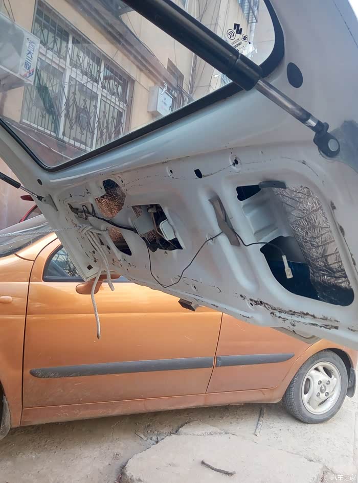

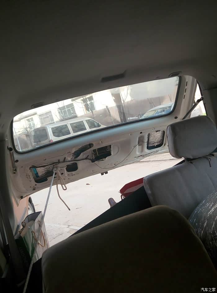

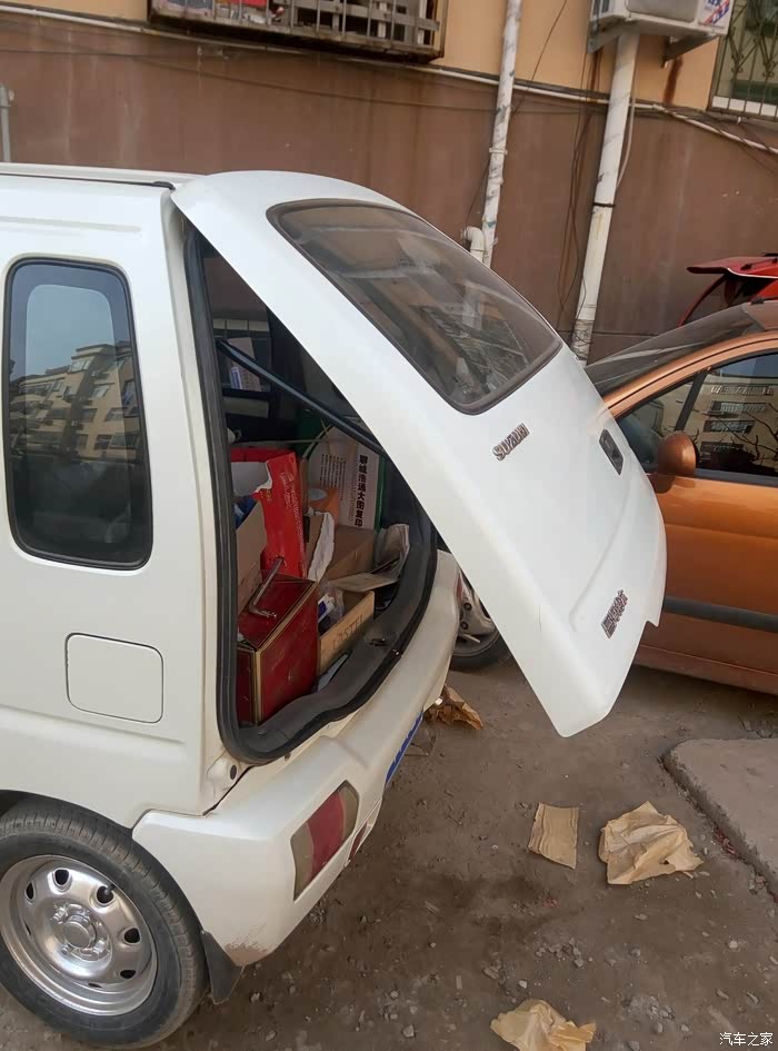

后门我用绳拴住省的抬起来举着手累, 蹲在车里不好干活 这样正好可以坐在那里 留出一个人能出去的空 因为贴止振板的时候你需要蹲在地上往空间里伸手
后边拍的
贴上隔音棉了已经

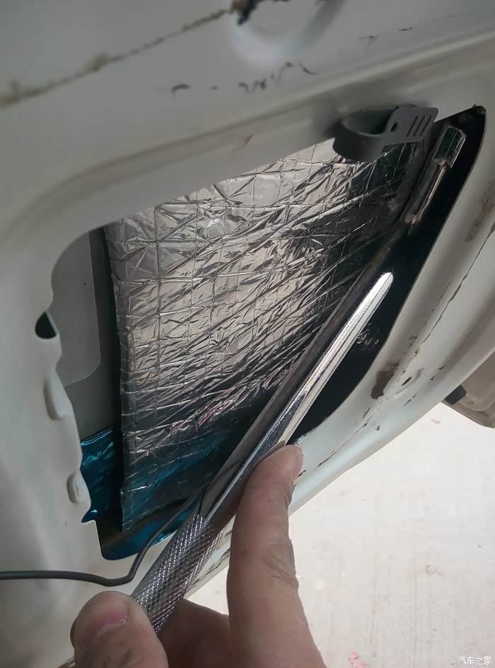

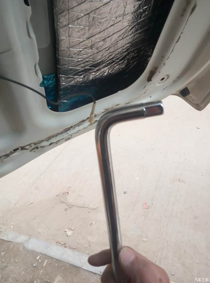

这里介绍一个神器 就是一个弯头套筒杆
不好伸手的地方用这个很灵活

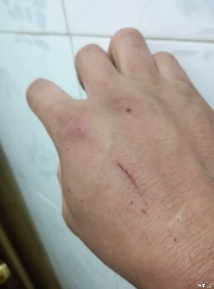

这几处伤就是弄前门的时候开始没用神器 被止振板外边那层薄铝皮划伤的 确实很快 干活的时候都没觉出来 直到出血才知道
手背部 有时候必须用手背才能伸进去

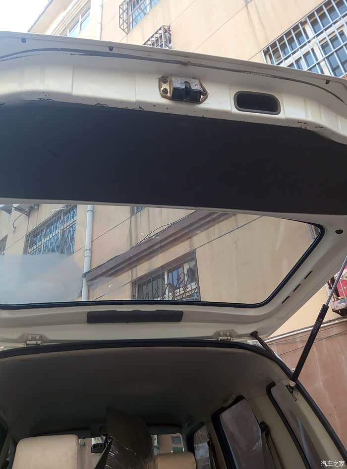

后门完成装上板了 实话说这个板真不咋滴 建议去装饰材料那里买高密度板或者好点的铝塑板替换

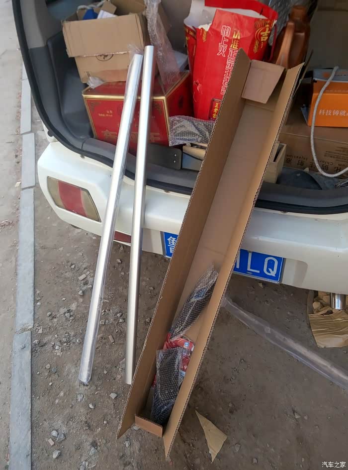

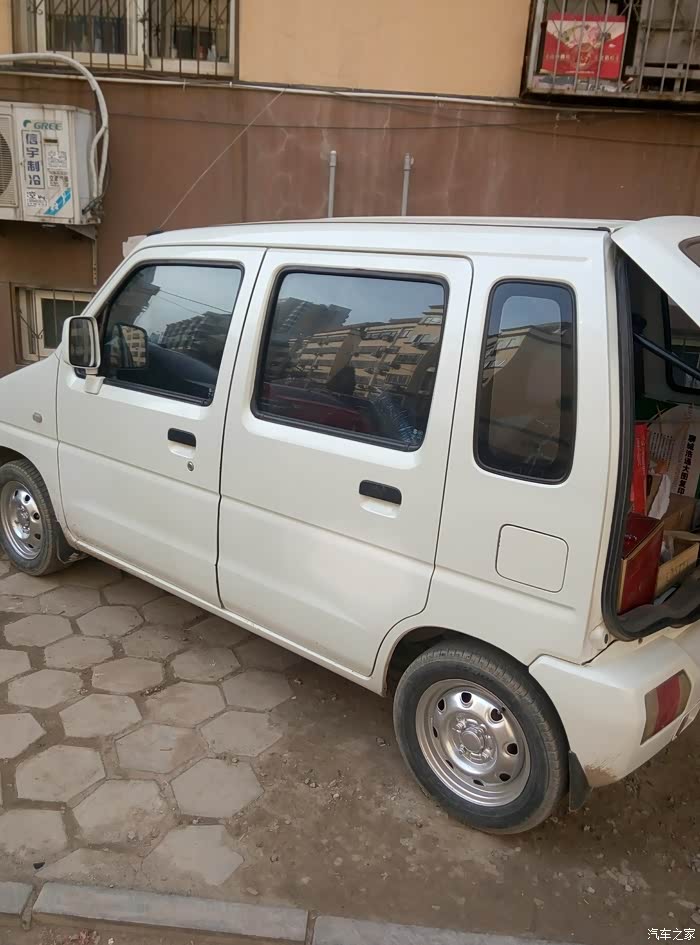

要了一个装饰用的行李架
车是白色的 这个只有银色的

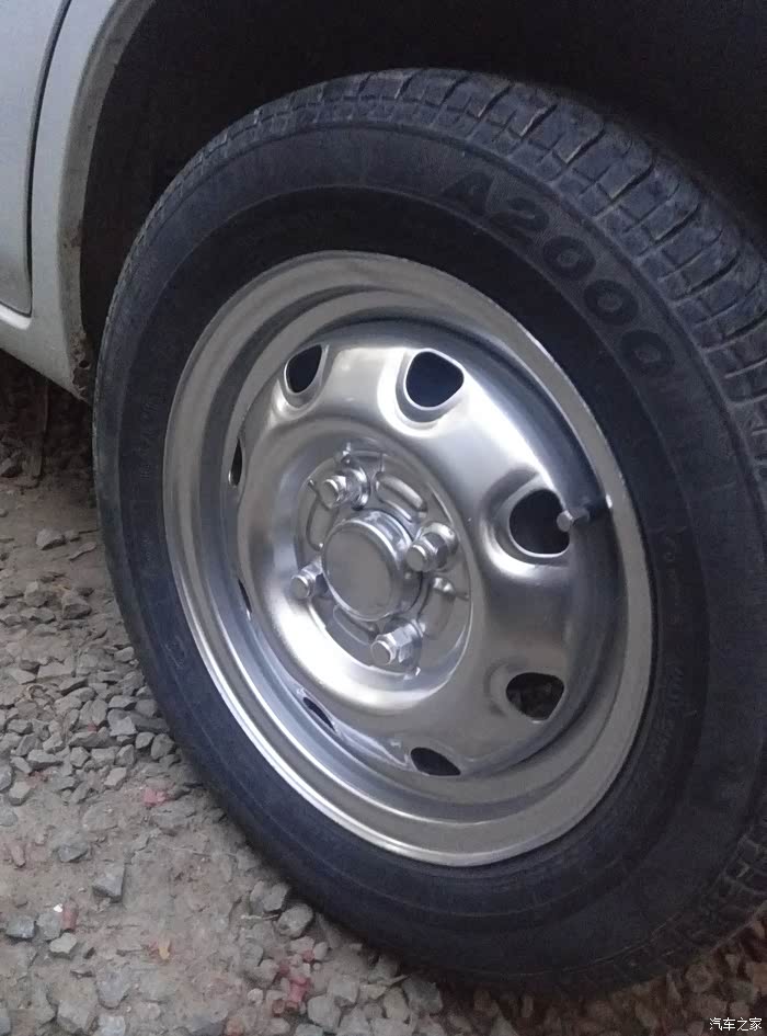

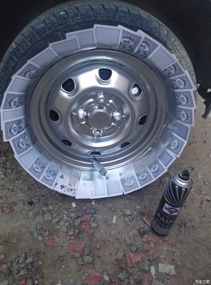

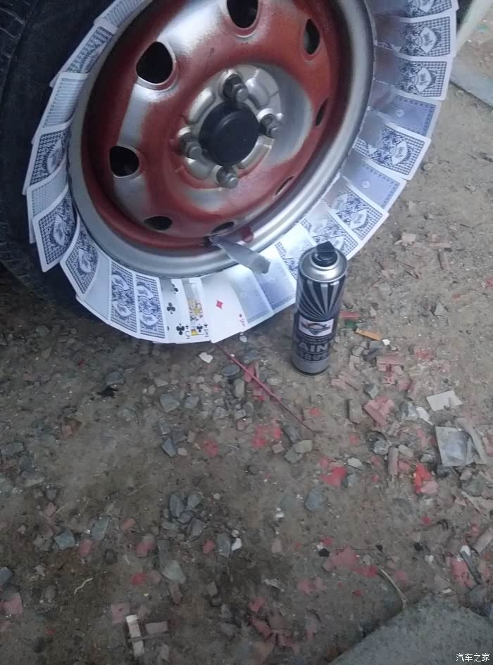

轮毂除锈 噴防锈漆 扑克挡住省的喷在轮胎上
然后噴镀络 7元一瓶 4个轮子喷完还剩一半呢
