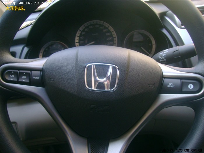

130元改装多功能方向盘+130元加装高音头
竟然上了首页,谢谢编辑,谢谢版主,谢谢TV,谢谢CTV, MTV......
此改装需要一定的动手能力及基础知识,无动手能力者勿试。
折腾了一个周末终于把多功能方向盘按键和高音头装上了,中间走了很多弯路,故在此将经历分享给大家,让欲改装者在改装过程中少走弯路。
贴尾加了高音喇叭音效分析,对音质比较在意的车友可以共同讨论下。
成本:方向盘按键剪线件儿+线材, 130元左右。高音喇叭130元左右。
主要工具:
改装多功能方向盘篇
若您使用的是原车主机,可按下图进行改装。本帖主要讨论的是原车主机加装多功能方向盘的情况。

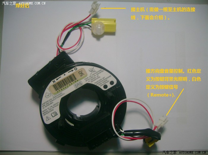

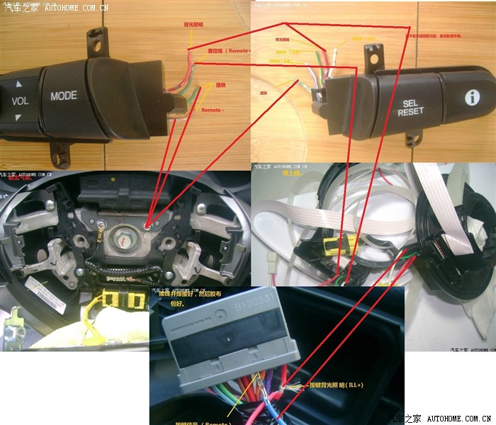

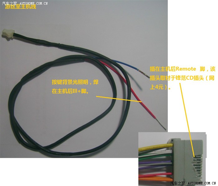

主机插头定义:
音量键接头定义:
巡航键接头定义:
若觉得线路图复杂,请看下例傻瓜式接线:

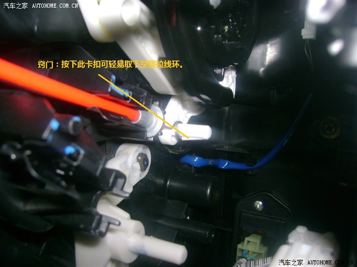

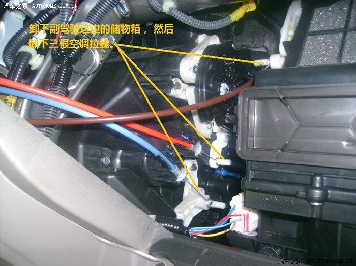

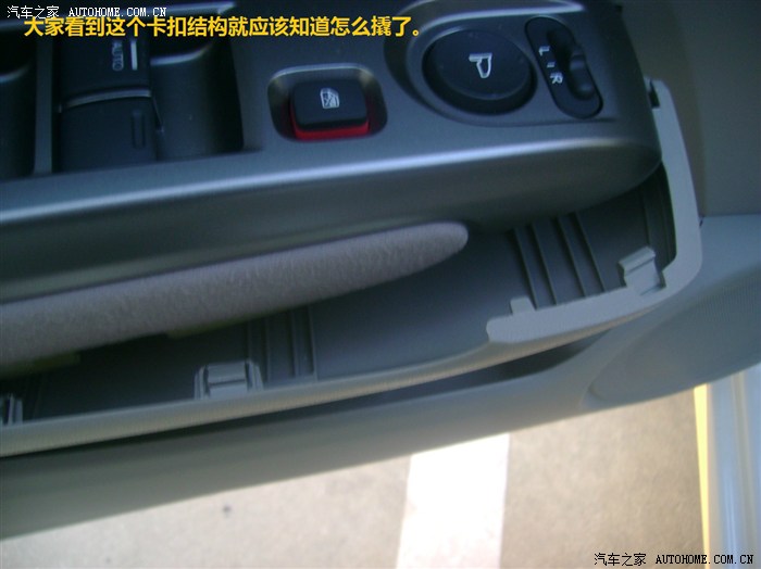

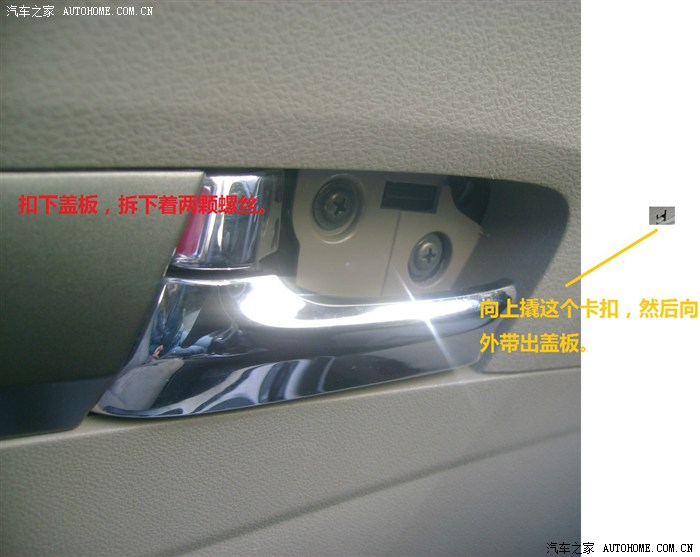

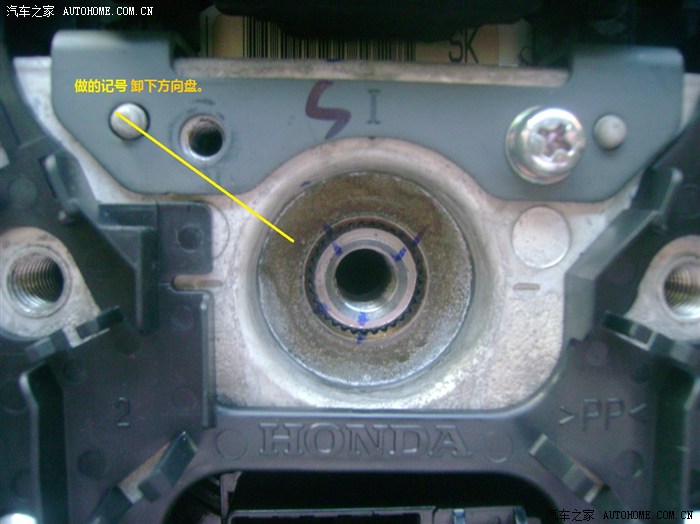

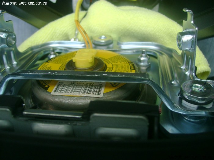

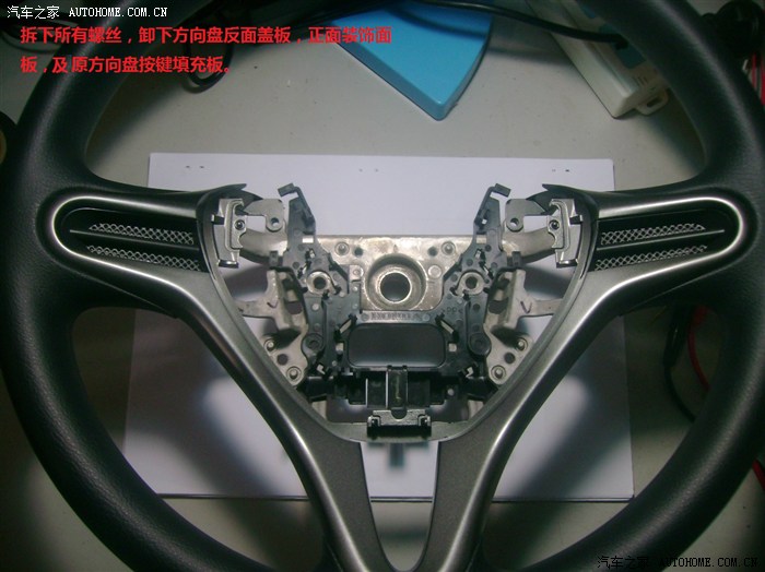

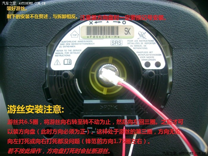

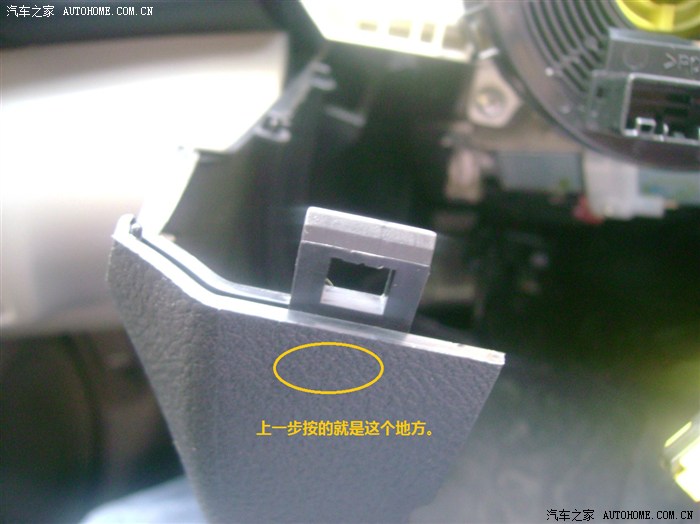

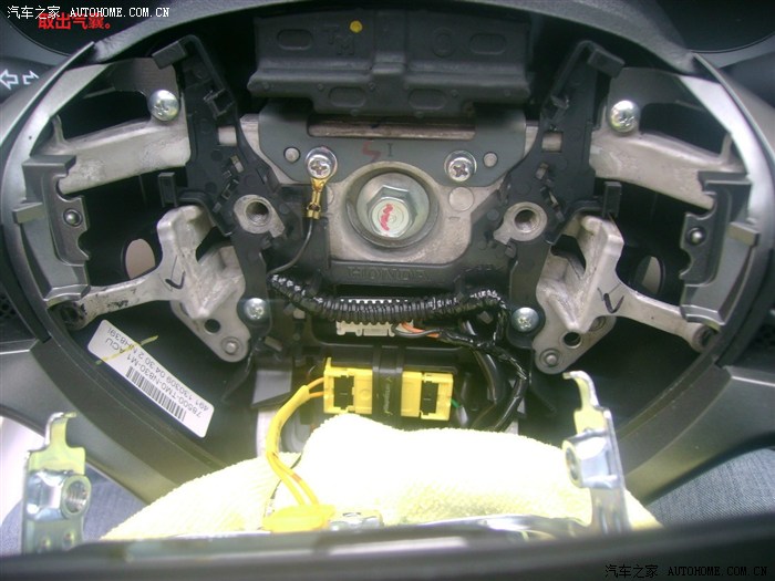

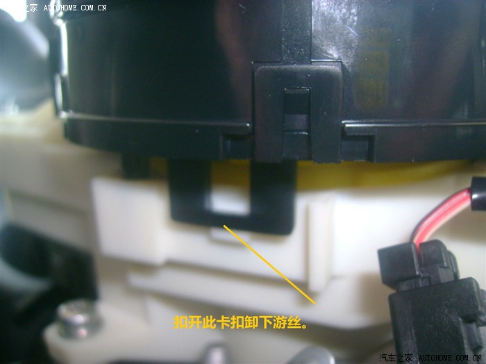

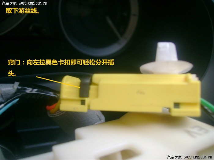

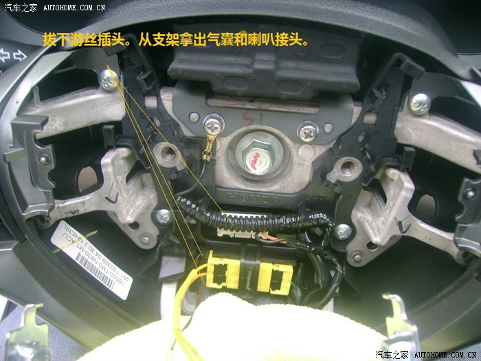

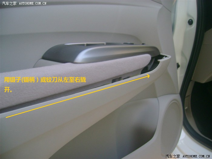

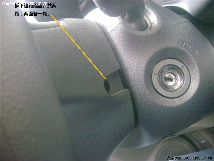

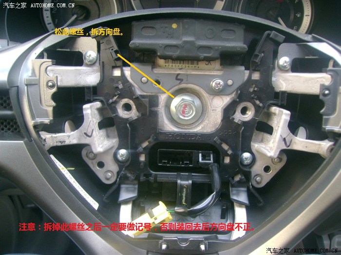

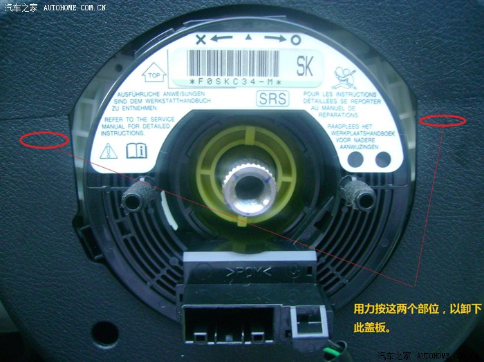

方向盘及游丝拆卸:

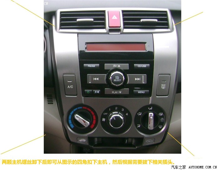

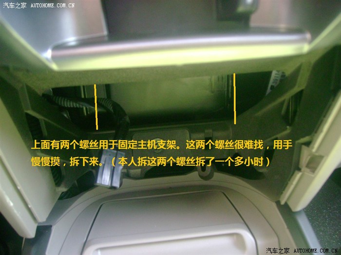

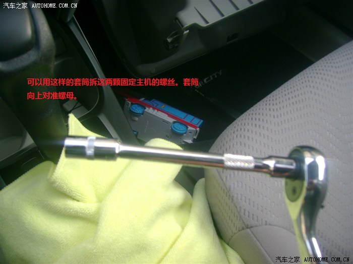

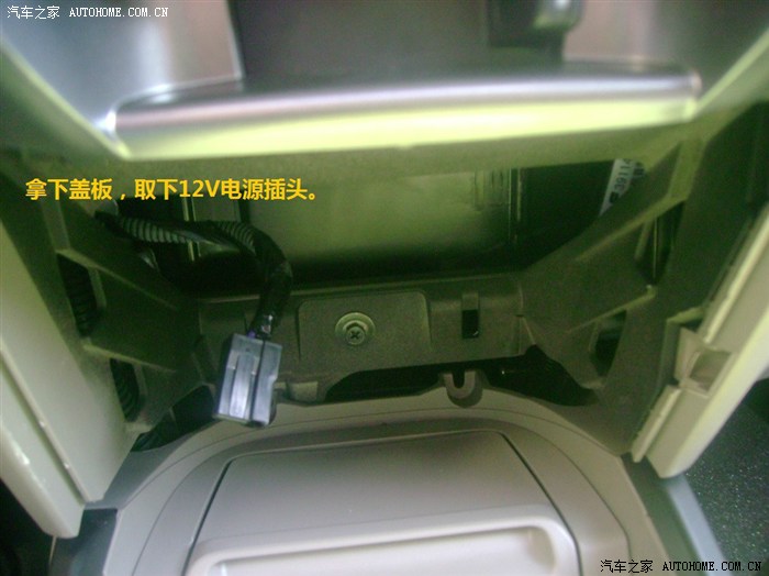

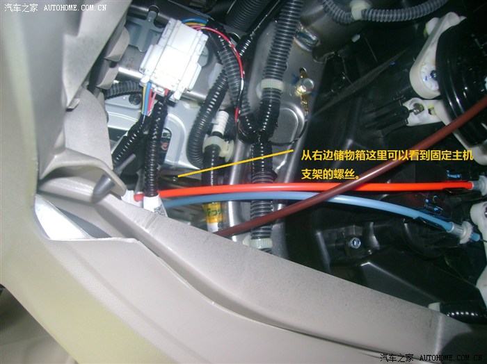

拆主机:

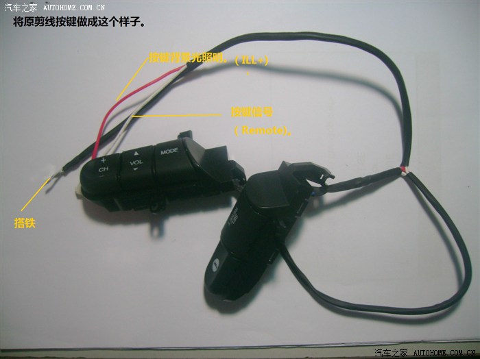

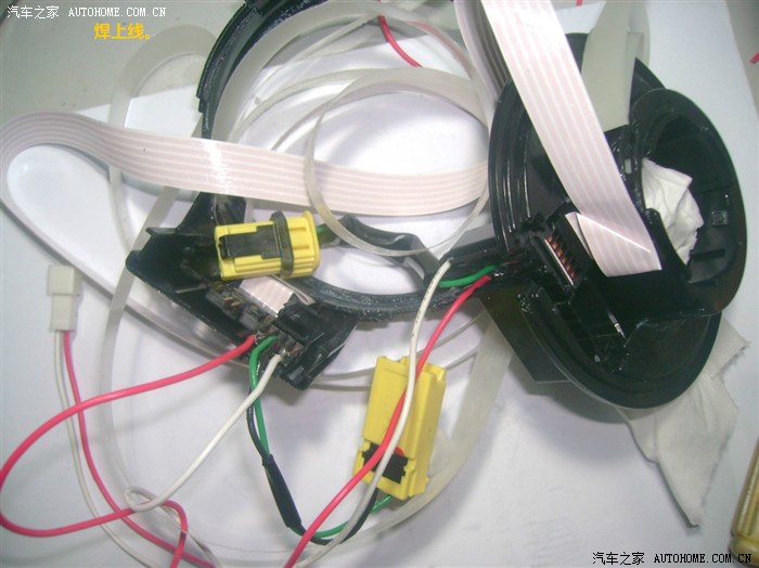

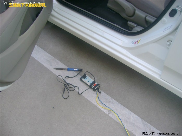

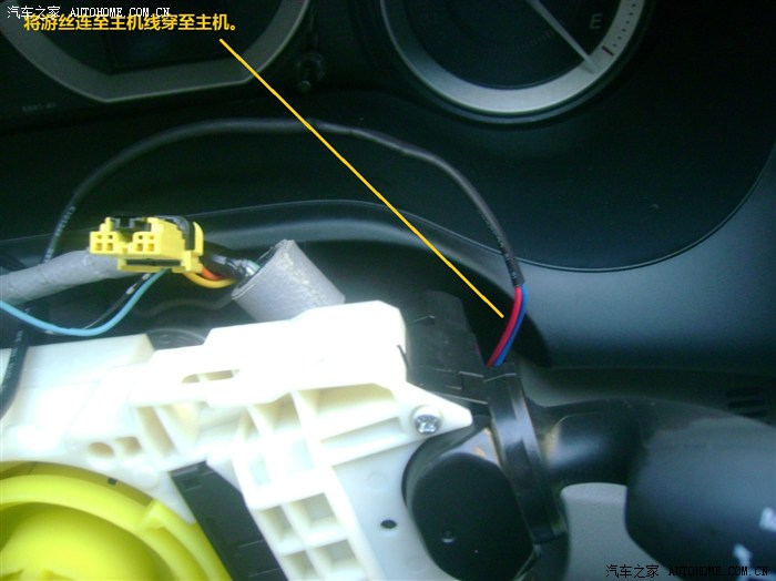

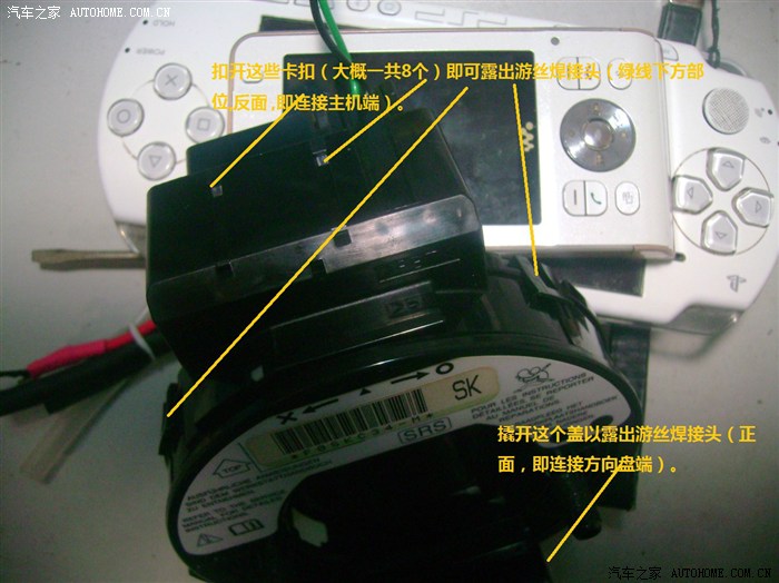

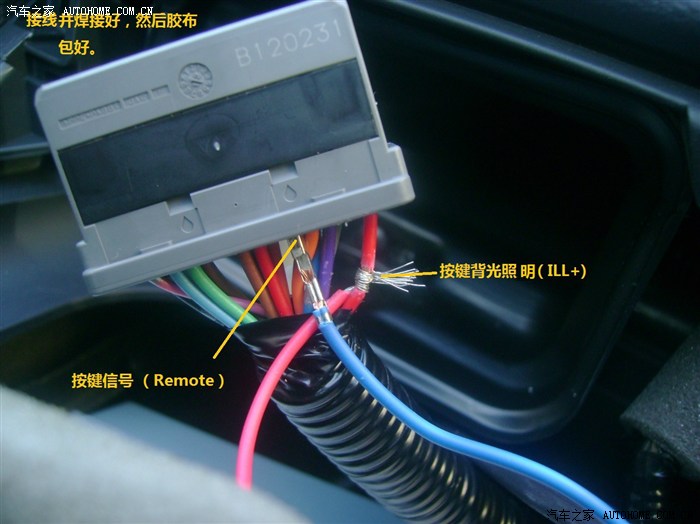

焊游丝:

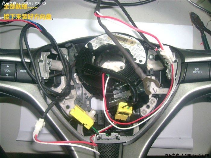

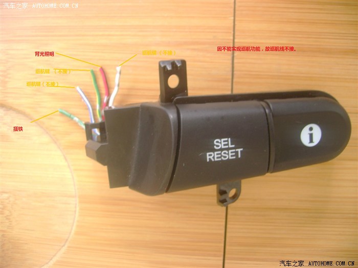

组装按键:
安装:

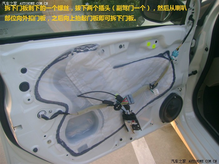

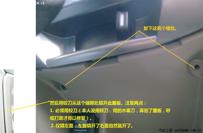

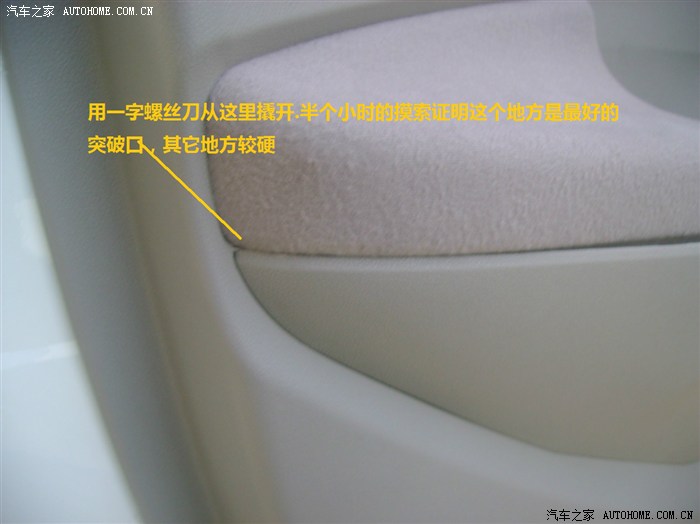

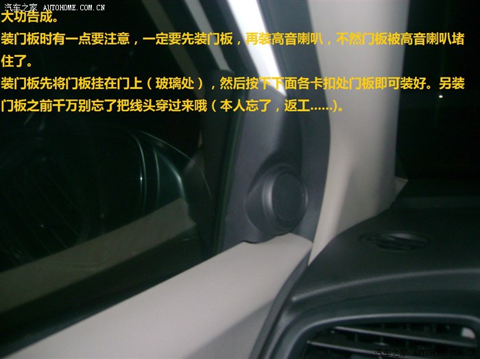

装高音头

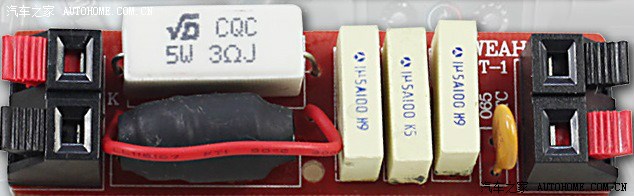

建议有条件还是买几百块的带分频器的高音喇叭,如阿尔派,博士,100多的喇叭必须折腾调试,不然效果不理想。
 已购入此神器,周六装上,看高音刺耳这个问题是否可以解决。
注意:接分频器的话,需将原高音喇叭上的电容两端短接。
已装上高音分频器,音质有了质的提升。声音不刺耳了,高音甜美,有一点点胆机的味道。久听不厌。
